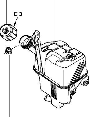

Il semblerai que mon vase serais un peu fêlé je remet du ldr toute les semaines.
Quelqu' un sait où acheter un bocal?
Je préfèrerai un neuf qu' un occasion.
Bonne journée à tous

J'ai longuement fouillé et tout ce que j'ai trouvé à part Renault, c'est ça :
https://renault-esklep.pl/pl/p/Zbiornik ... 459275/827
(compter 45€ avec les frais de change et de port)
Mes connaissances qui bossent régulièrement avec des polonais me disent qu'ils sont généralement fiables côté business.
J'ai pas encore commandé parce que ça peut attendre pour moi, si tu veux tester et nous faire un retour ce sera avec plaisir ! :jap:
Le vase est spécifique VS mais n'a rien de spécial mis à part sa forme, j'ai regardé un peu si y'avait moyen d'en adapter un autre, ça me paraît tout à fait faisable sauf qu'il y a très peu de place, il faudrait le déplacer carrément ailleurs et du coup y'a un peu plus de boulot et de durites à modifier... Si t'es bricoleur et que t'as du temps ça se tente ;-)

J'ai enfin trouvé le temps de démonter le vase. Verdict : ben il est pas si mal, quelques fissures en cours d'apparition dans l'épaisseur du plastique de la partie basse, mais je pense rien qui ne fuie pour le moment. La soudure entre les 2 parties est nickel (et plutôt bien réalisée). :roi:
Le bouchon ! J'ai trouvé le moyen de le tester : vase démonté, bouchon en place, un doigt dans la grosse sortie, la souflette dans la petite et gaz à 5 bar.Je gonfle, je gonfle, rien... :???: et là PAFpschiiiiiiiiii :shock: :oops: :sarcastic: et bien non, rien de cassé, c'est juste la valve tarée qui vient de se décoincer. Re- :roi:
Pour confirmer ça je l'ai démonté entièrement et re-testé ainsi, maintenant il marche bien.
Pour reconfirmer ça j'ai refait le test avec le bouchon "main jaune" de la Wind, au feeling il s'ouvre bien avec un peu moins de pression.
Au passage, j'ai trouvé la limite de la technique du bouchon desserré : durant un long parcours de ville caniculaire, température OBD entre 95°C et 104°C, je me pose, et 30s après l'arrêt moteur j'entends glouglouglouglouglou. Je lève le capot : le moteur faisait cafetière, le vase était plein jusqu'en haut et débordait par le bouchon. Conclusion : la mise en pression évite de faire bouillir le liquide dans ces conditions extrêmes, c'est juste que je les atteignais jamais. Erf.
Mais alors la fuite ?
J'ai aussi pris le temps de nettoyer toute trace blanche de LDR en espérant voir où elles réapparaîtraient.
Je remets en route, à 75°C bingo, ploc une goutte de LDR sur le front :drink: , c'est le sertissage du plastique gauche du radiateur qui est HS, celui avec les durites. Un futur re-re- :roi: j'espère quand j'aurai reçu le nouveau.

Le bocal lui-même est assez trivial à démonter : débrancher les durites, virer les 2-3 boulons pour libérer sa patte, et il sort.

Suite à tes conseils, j'ai remplacé mon vase d'expansion ainsi que les 2 durites qui vont dans l'habitacle.
Les durites étaient vieilles et un des deux était attaqué par son collier de durite...
Et vu que j'avais déjà remplacé les 2 grosses durites de devant avec le radiateur qui s'est fissuré il y a quelques temps, autant les remplacer également pour plus de tranquilité!
Bon et bien le vase était gonflé et fissuré à de multiples endroits!!! Devant, derrière, en haut en bas...
Je comprends mieux pourquoi j'avais du liquide partout régulièrement et aléatoirement...
Bref, une bonne chose de faite.
