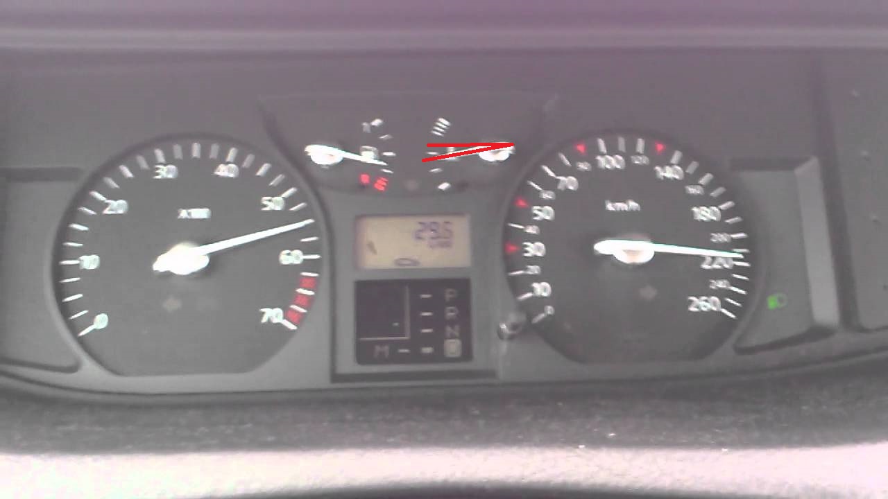

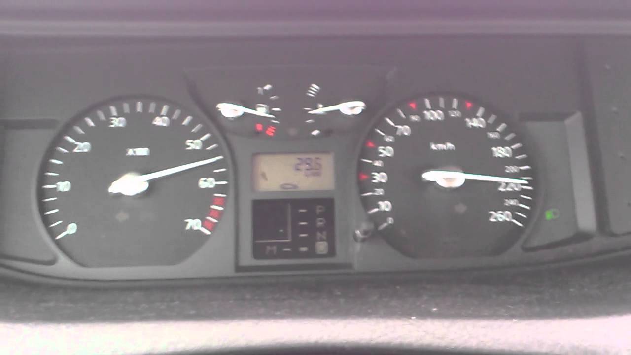

Message par roroHD » 06 août 2017 13:40
bon j ais changer le bouchon ca fait deja 2 jours de test
tout fonctionne bien au niveau du circuit
purge circuit au bout de trente minute tout declenche bien peu de pression dans les durites niveau bocal ok
test sur route
ville aucun souci mais durite dur je trouve
autoraoute test 130 km/h ca va aiguille comme l image 1
a 150,160 kmh ca monte et descend (image 2)
j ais pas tester au dela
30 mn d autoroute j arrive a paris donc moteur bien chaud ,arret feux rouge ventilo declenche etc.. aucune surchauffe l aiguille niveau image 1
donc je penche pour de l air dans le circuit la purge n est pas bonne
le truc est que mon aiguille pendant 5 ans n avait jamais depasser comme sur l image 1 meme a vitesse tres soutenue
je vais refaire la purge et voir ce que cela donne sinon je vais abandonner definitivement la j en ais marre
