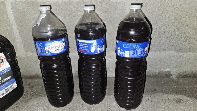

voici la fameuse photo avec à gauche la premiere vidange, et à droite la 3e vidange....
je ne vois aucune différence entre les teintes des huiles usagées... savez vous me dire pourquoi?
1ere vidange, 3.3L sorties, j'ai remis 3.35
2e vidange, 3.5L sorties, j'ai remis 3.35
3e vidange, 3.3L sorties, j'ai remis 3.4
et j'ai roulé 15km entre chaque vidange de 0 à 130km/k, soft et hard
vraiment étonnant, yapuka rouler et attendre de voir si le phénomène revient ou pas :roi:

goku9593 a écrit :
14 avr. 2025 16:32
hello
Bonjour Goku ;-)
Ce n'est pas étonnant, c'est même logique, voilà pourquoi "à mon avis" et la raison pour laquelle je n'ai jamais cru aux 3 vidanges et hop toute l'huile est propre : 1ère vidange, tu mélanges 3,3 L avec les 6 restant noires sur les 9 L du total, donc à ta 2ème tu as toujours une huile polluée "très légèrement moins", et à ta 3ème tu remélange tes 3,3 L avec encore une huile sale...
Je ne sais pas si ce que je dis est compréhensible, mais il faudrait peut-être 10/15 vidanges pour avoir enfin une huile propre... On peut faire un test avec un verre pour économiser l'huile neuve et compter combien de mélanges (en enlevant un tiers comme pour la boite à chaque fois) il faut pour avoir une huile propre.
Dans mon cas, pour ma 3.5 V6 qui n'avait pas de problème à 110000 km environ, j'ai préféré faire une vidange/nettoyage intégralement des 9 L à la machine dans un garage pour aussi nettoyer la crépine/filtre qui ne se change qu'en ouvrant la boite. J'ai une huile propre à la jauge et un passage des vitesses très souple depuis.
Une fois cette vidange faite, là on peut faire une vidange partielle de 3,3 L tous les 30000 km environ pour garder l'huile propre, "mais pas si l'huile était déjà trop polluée et kilométrée".
Voilà mon avis ;-)

Pour la couleur de l'huile, la première fois il m'a fallu 3 vidanges partielles pour obtenir une huile un peu plus claire, 60000km plus tard c'était re-bien noir mais 2 ont suffi. Sûrement une question du niveau général de pollution de la boîte au moment où on le fait et de la quantité de crasse qui a été décollée depuis la dernière fois, je dirais que la bonne recette, c'est de recommencer tant que ça sort noir, avec x00km entre chaque pour bien aller nettoyer dans les coins et les distributeurs - ce que la vidange totale avec la machine ne fait pas car il faut passer tous les rapports 10, 100 fois pour ce faire.
Si après 3 vidanges c'est toujours noir, ça veut dire que c'était vraiment pas du luxe :grin: et que tu es en bonne voie pour sauver ta boîte, donc continue. :roi:
