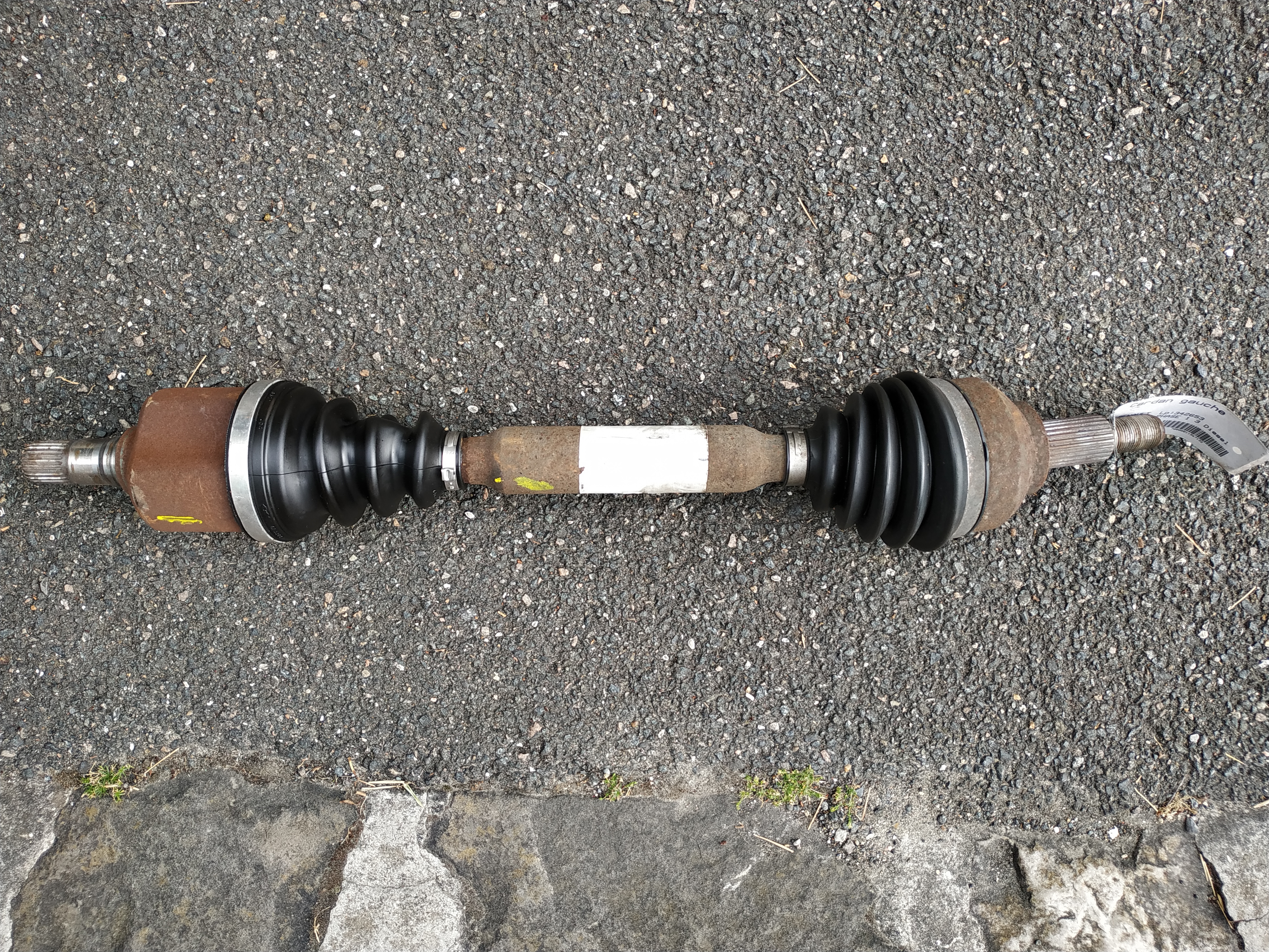

Nouveau propriétaire d'un modèle 3.5 L V6 (phase 2), je dois changer le cardan gauche parce que le soufflet côté boîte (BVA) est déchiré. J'ai trouvé ce genre de soufflet à vendre pour moins de 20 €, mais le conseil est apparemment de changer la pièce complète. On trouve de tout : un garagiste m'en proposait un à 360 € HT, un vendeur de pièces à 200 € en échange standard, bref, j'ai fini par trouver un cardan gauche d'occasion garanti 1 an pour 76 € à 15 km de chez moi donc pas de frais d'envoi (un avantage d'habiter en Île de France !).

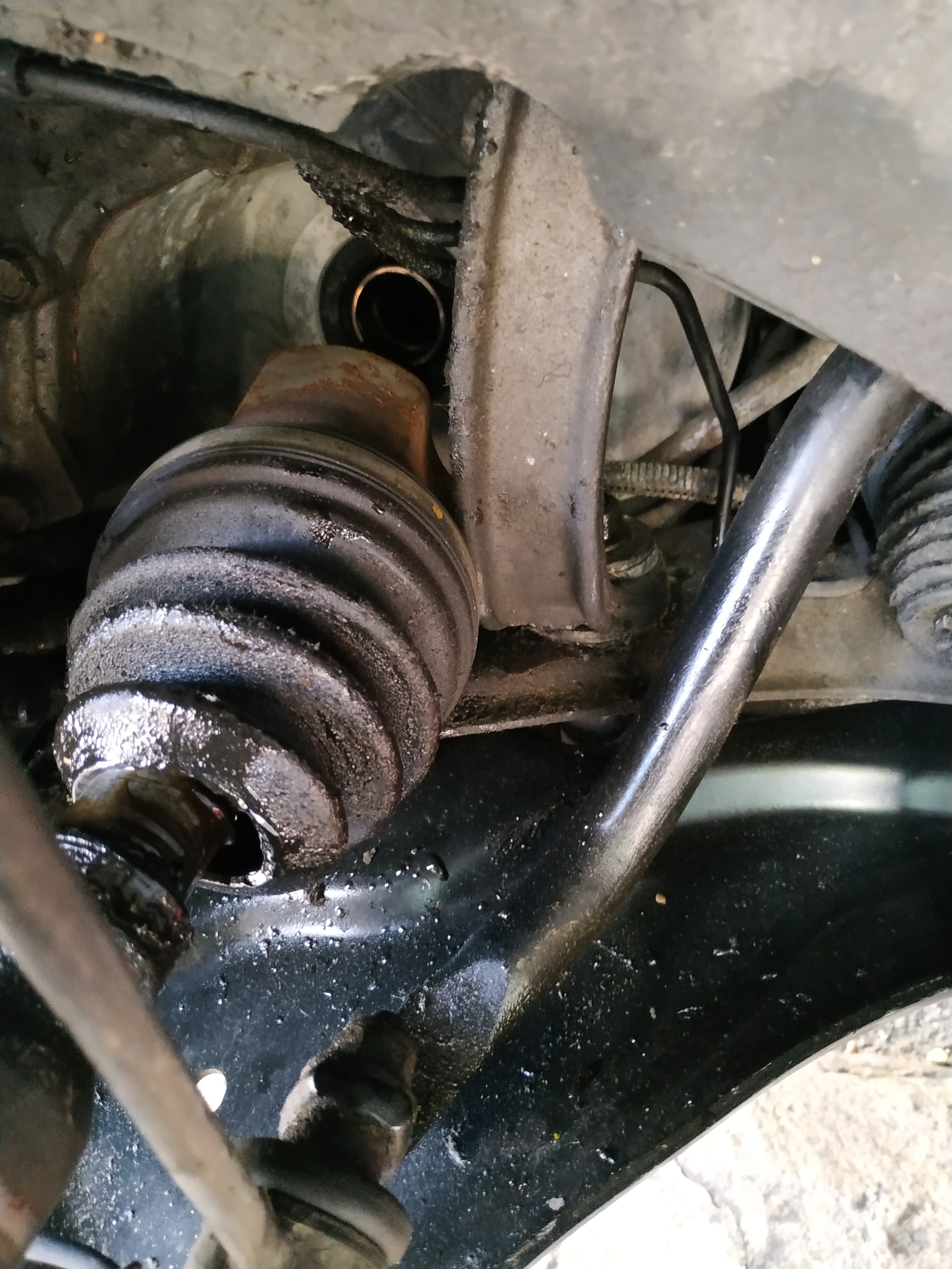

Maintenant, il faut faire le remplacement... Quelqu'un aurait-il la gentillesse de me donner son retour d'expérience ? Il paraît que l'huile de BV ne coule pas, donc pas de vidange avant de commencer ? On dirait que du côté BV, il n'y a pas de fixation, mais juste un emmanchement de cannelures, c'est bien cela (voir photo) ? L'opération est-elle "facile d'accès", besoin de rallonge de clé ?

6. Sortie du cardan côté boite sans forcer et du côté roue, en le secouant un peu. Le cardan est cannelé des deux côtés, pas une goutte d'huile ne s'échappe de la boite de vitesse. On voit le logement du cardan dans la boîte sur la photo plus bas.
Pour le remontage, il faut commencer par insérer le cardan dans son logement côté boite (il rentre tout seul), puis il faut insérer l'ensemble moyeu + disque à l'autre bout. Pour assembler le moyeu au triangle, il faut forcer ce dernier à s'abaisser de manière à insérer la tige filetée du triangle dans le trou prévu du moyeu et revisser l'écrou de 21. Pour cela, enfin dans mon cas, on n'est pas trop de deux, le moyeu est lourd et encombrant avec le disque et le triangle tend à remonter... Le reste ne pose aucun problème.
