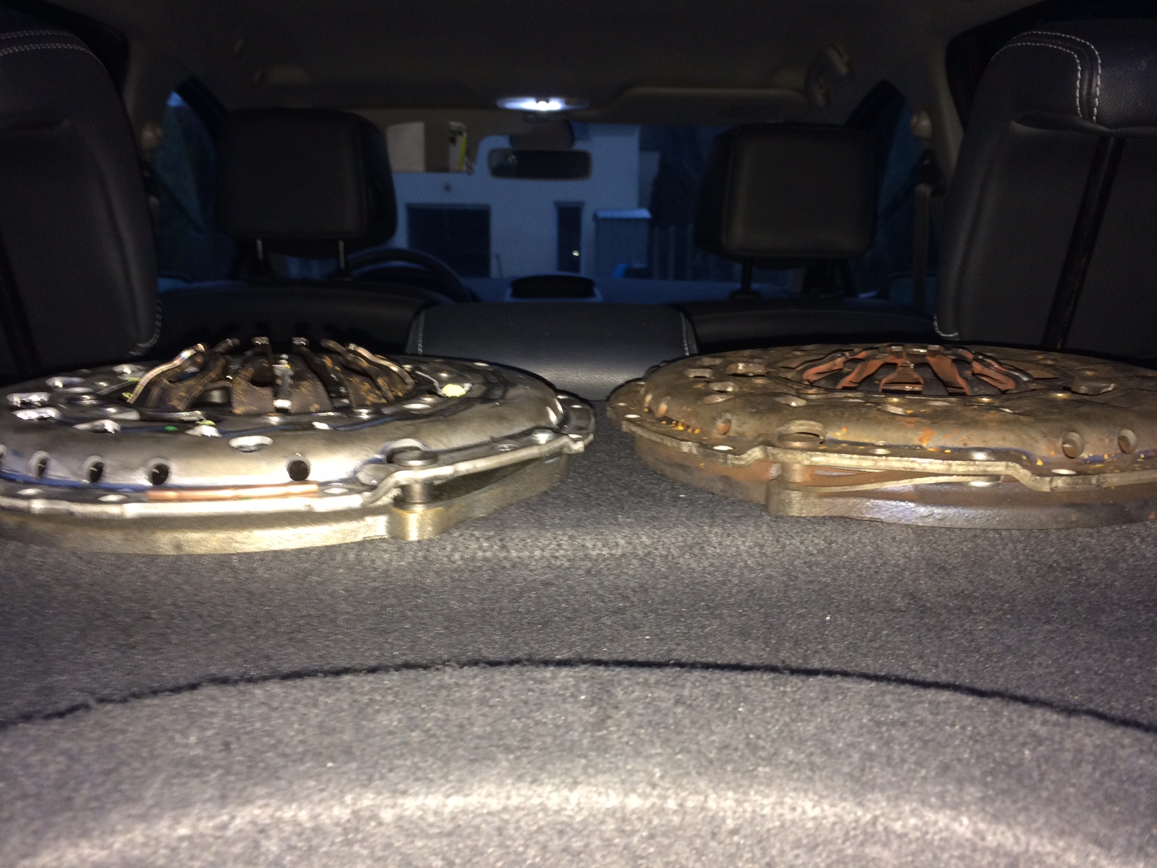

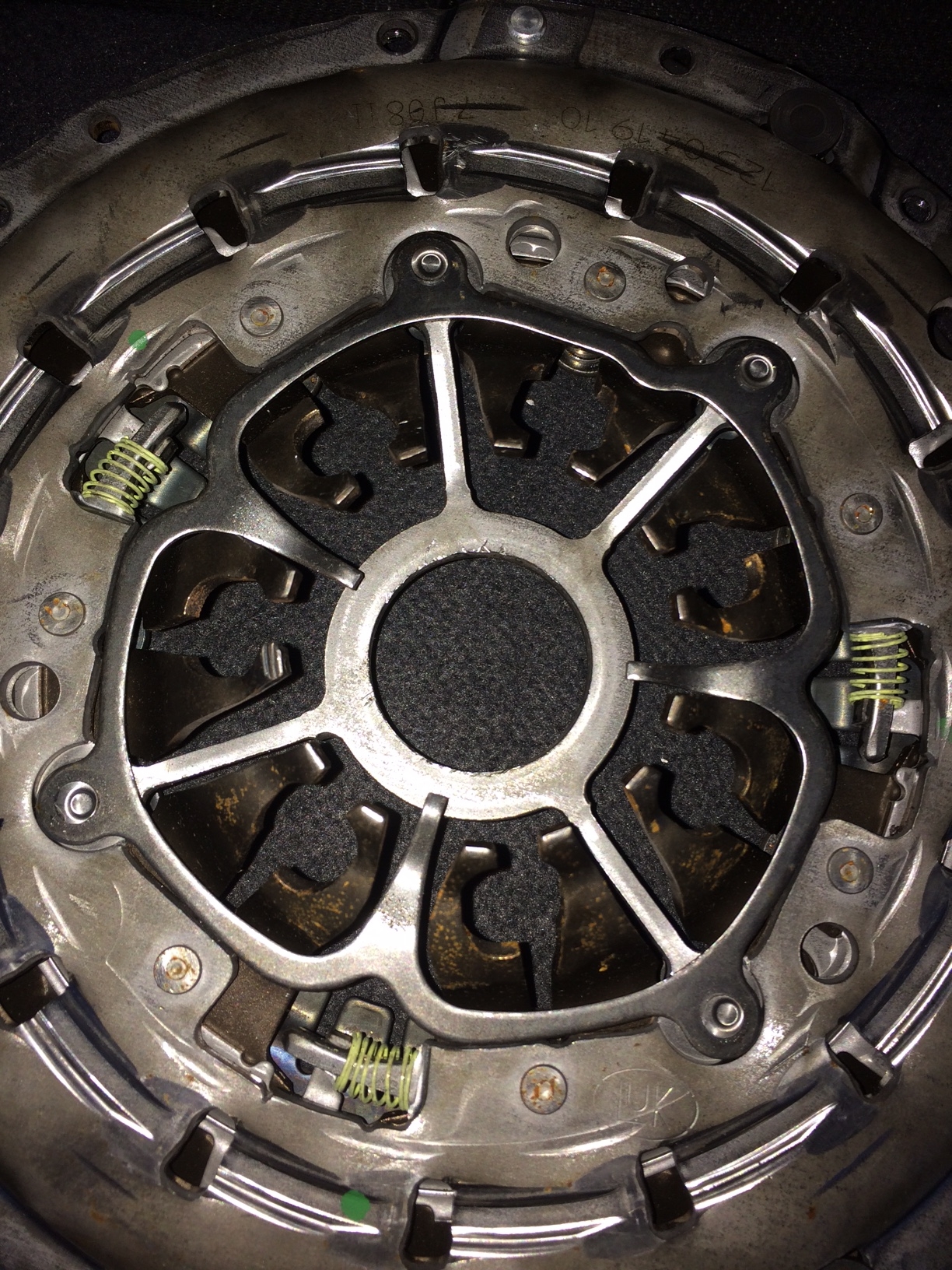

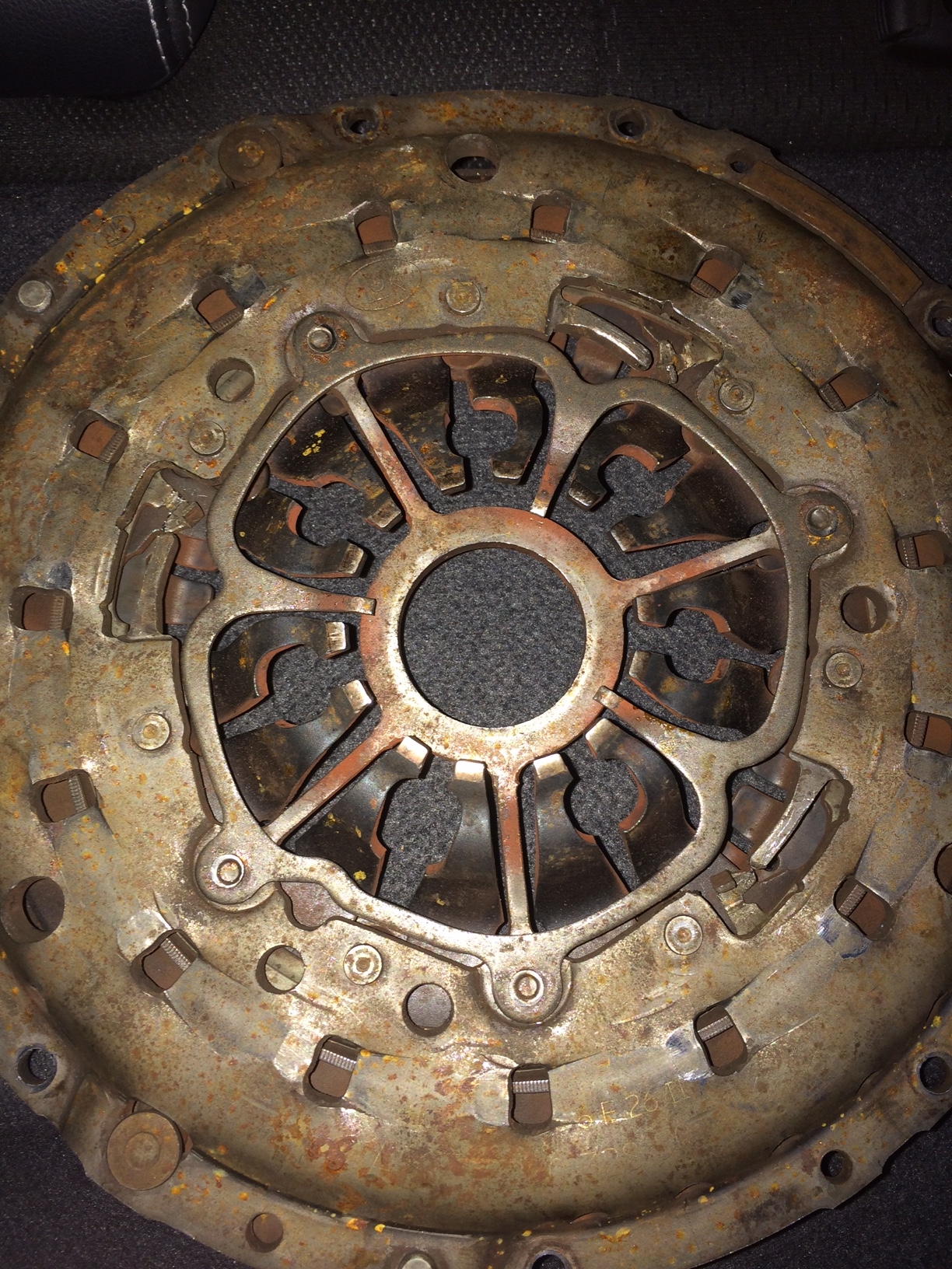

bonjour de retour sur mon problèmes embrayage
suite au démontage de la boite, la buté embrayage qui était soit disant neuf et cassé donc remplacement de celle ci.
Une question me trotte avants que je remonte pour la 3 eme fois.
mon embrayage neuf a le diaphragme ressortie comparé a Lancien
les ressort sont comprimé
j'ai acheté l'outil spécifique pour montage embrayage sac mais le faut t'il vraiment pour comprimé le diaphragme.
merci de votre lecture photo de l'embrayage
ancien et neuf
