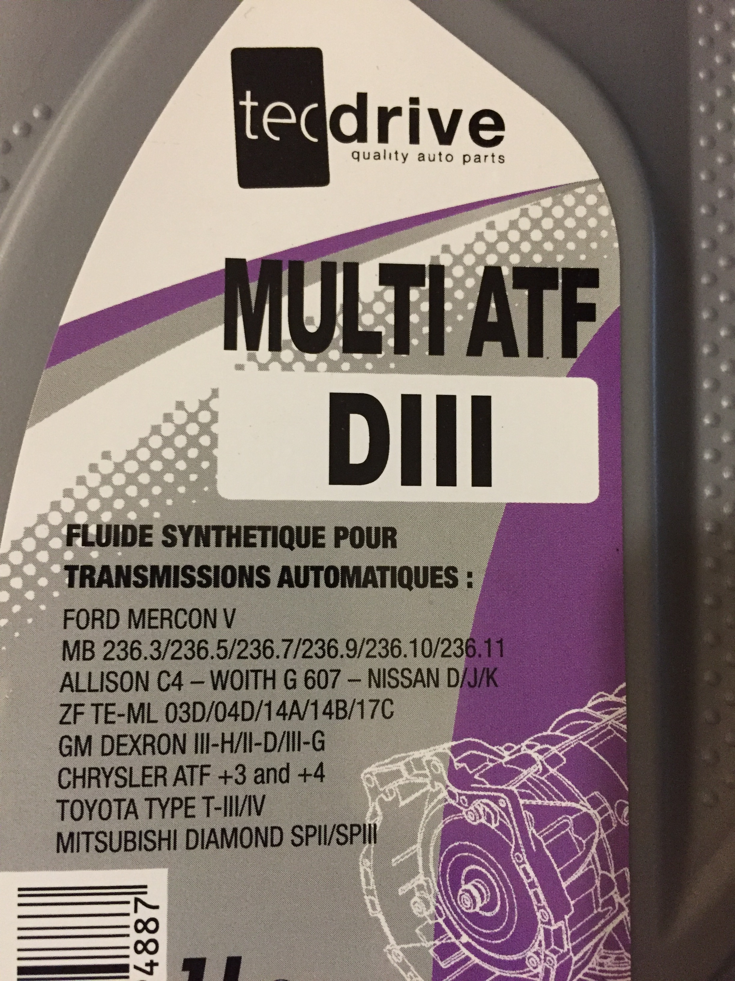

slt a tous nouveau sur le forum je viens d acheté 1 velsatis 3.5 v6 et je voudrais faire la vidange de ma boite elle donne de léger accous et
patine 1 peu entre 2 et 3 je voulais vos avis sur l huile que j ai acheté et j en profite pour lui changé huile moteur 5w40 Shell si il y a des
précaution ou en profité pour changer autre choses n hésité pas merci :smile:

Cette huile peut passer mais il te faut de la dexron 4 plutot, comme inscrit dessus :dingo: :smile:

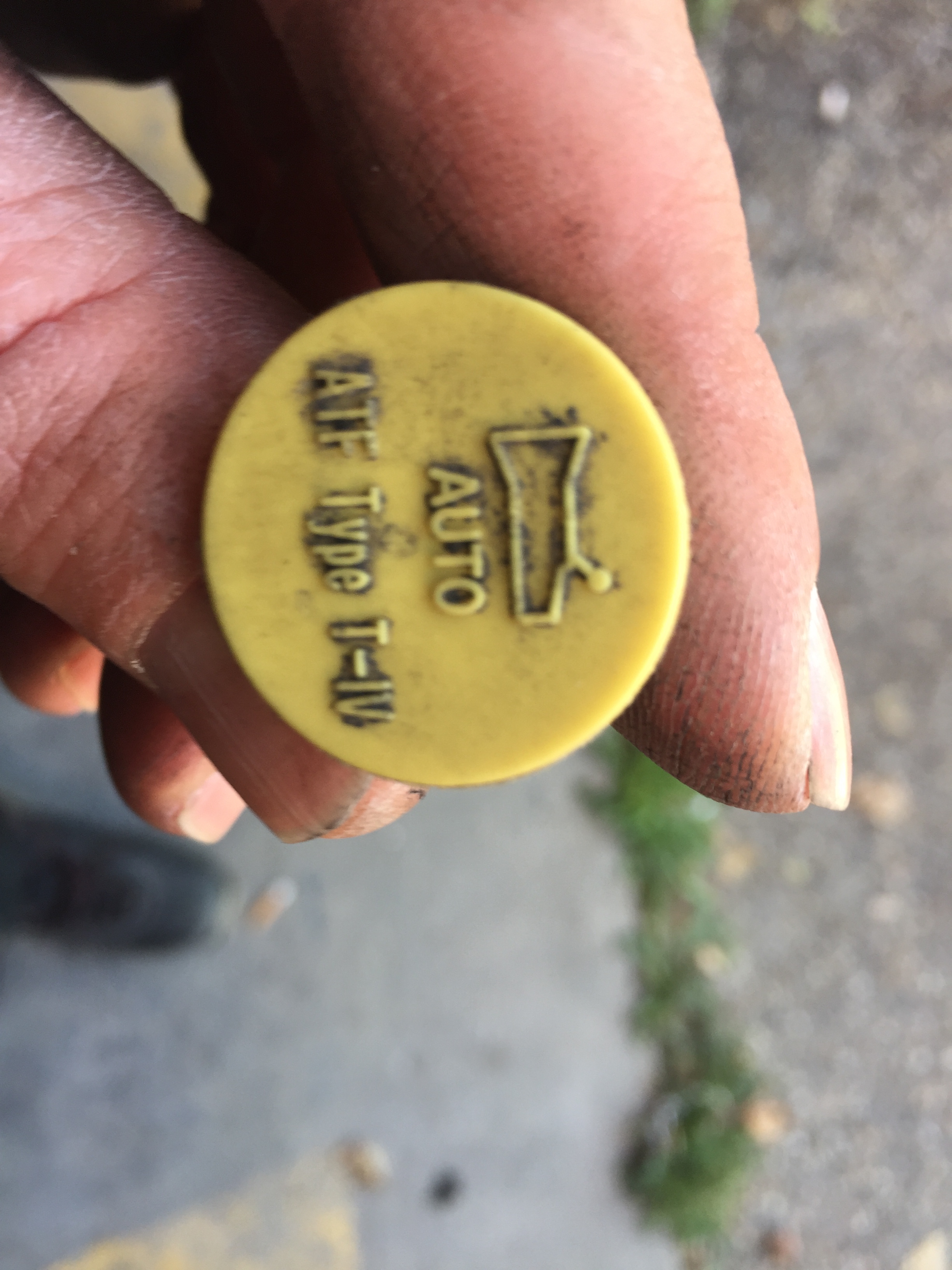

slt moi comme j ai vu qu il était marqué sur le bidon Toyota type T 3 et 4 j ai crus que sa correspondait au bouchon
Message par Jean-Louis » 08 déc. 2017 17:39
Comme tu vas devoir faire plusieurs vidanges, tu pourras mettre de la 4 aux prochaines si elles sont miscibles.

slt jean louis j ai acheté qu un litre par précaution je vais prendre celle ci c est la même ref que Renault je serais tranquille
FEBI BILSTEIN Huile de transmission 29934
Message par Jean-Louis » 08 déc. 2017 18:02
Alors ok mais regarde dans les tutos pour la vidange

oui j ai bien regardé les tutos c est que qui ma mis le doute pour l huile certains dise que dexron 3 c est bon et d autre non comme la boite deconne 1 peu et quelle a 212 000 km je veux pas prendre de risque :drive:

Bonjour, tu peux mettre les deux mais c'est vrai que pour remplacer entierement l'huile il faut y faire deux ou 3 vidanges à la suite en la faisant tourner quelques kilomètres entre deux. On ne vidange que 3,4 litres en moyenne sur7 litres, le reste restant dans la boite. la dexron 4 est plus performante également. Voila bon courage et si tu suis l'excellent tuto tu n'auras aucun souci. ;-)

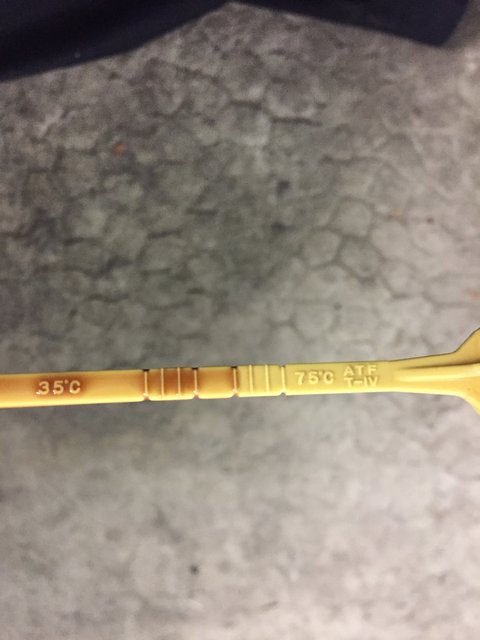

slt a tous voila vidange effectué j ai vidangé 3.3 l le soucis c est que le niveau est trop bas
ma procédure véhicule sur P et démarré temp 74c je fais exactement comme pour le contrôle huile moteur et le niveau est bas j ai du faire
au moins 10 contrôles pour finir a 80c voila la jauge
a 74c j étais au 4 trait

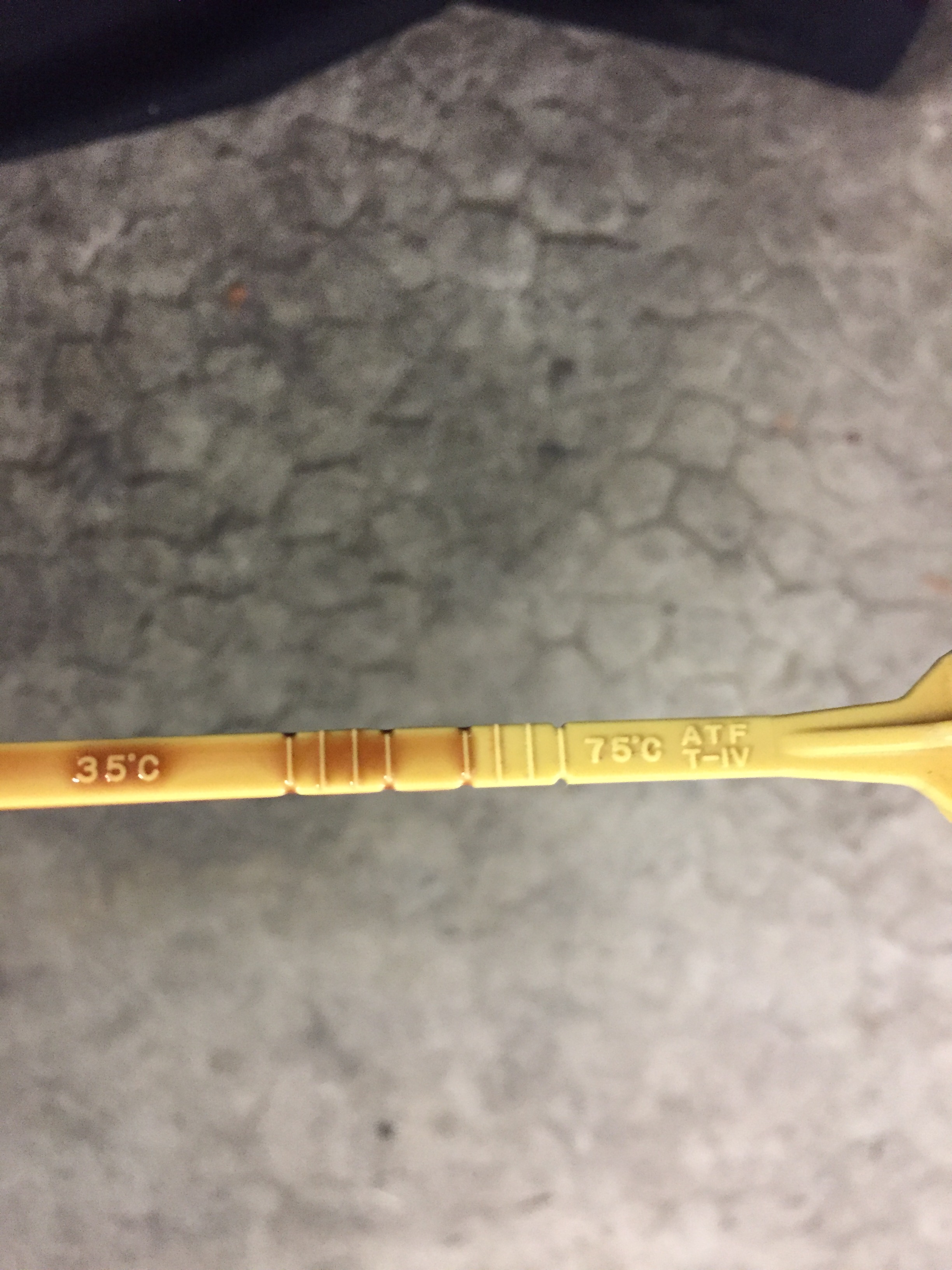

Message par roger69 » 13 déc. 2017 16:32
j ai pris la photos a 80
Messages : 957
Message par galips » 13 déc. 2017 18:54
" je fais exactement comme pour le contrôle huile moteur "
sauf que pour le moteur celui- ci doit être à l'arrêt et froid tandis que pour la boîte c'est moteur tournant.

slt galips par la je voulais dire que j enlevais la jauge je l essuie ensuite je la remet et je l enlèves pour contrôler a se moment le niveau mais
comme j ai marqué plus tous se fait moteur tournent car la température est passé de 74 a 80c :carton:

est ce qu il faut contrôler du 1 coup ou l enlever la nettoyer la remettre et contrôler :sarcastic:

Message par moi » 15 déc. 2017 10:35
Salut,
Perso je la controle 2 ou 3 fois à la suite histoire d'être sûr du niveau.

Message par roger69 » 15 déc. 2017 22:27
slt j ai rajouté 1 litre de plus pour avoir le bon niveau
