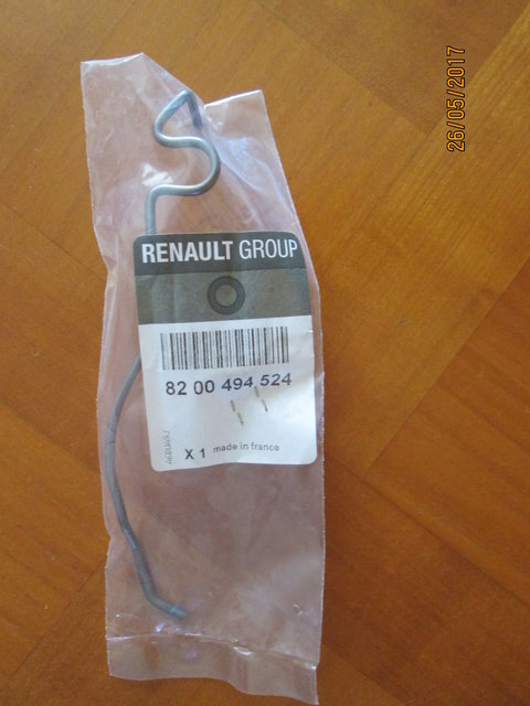

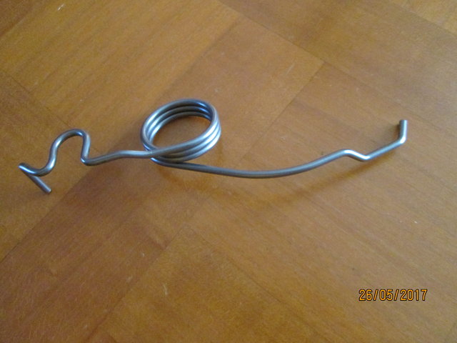

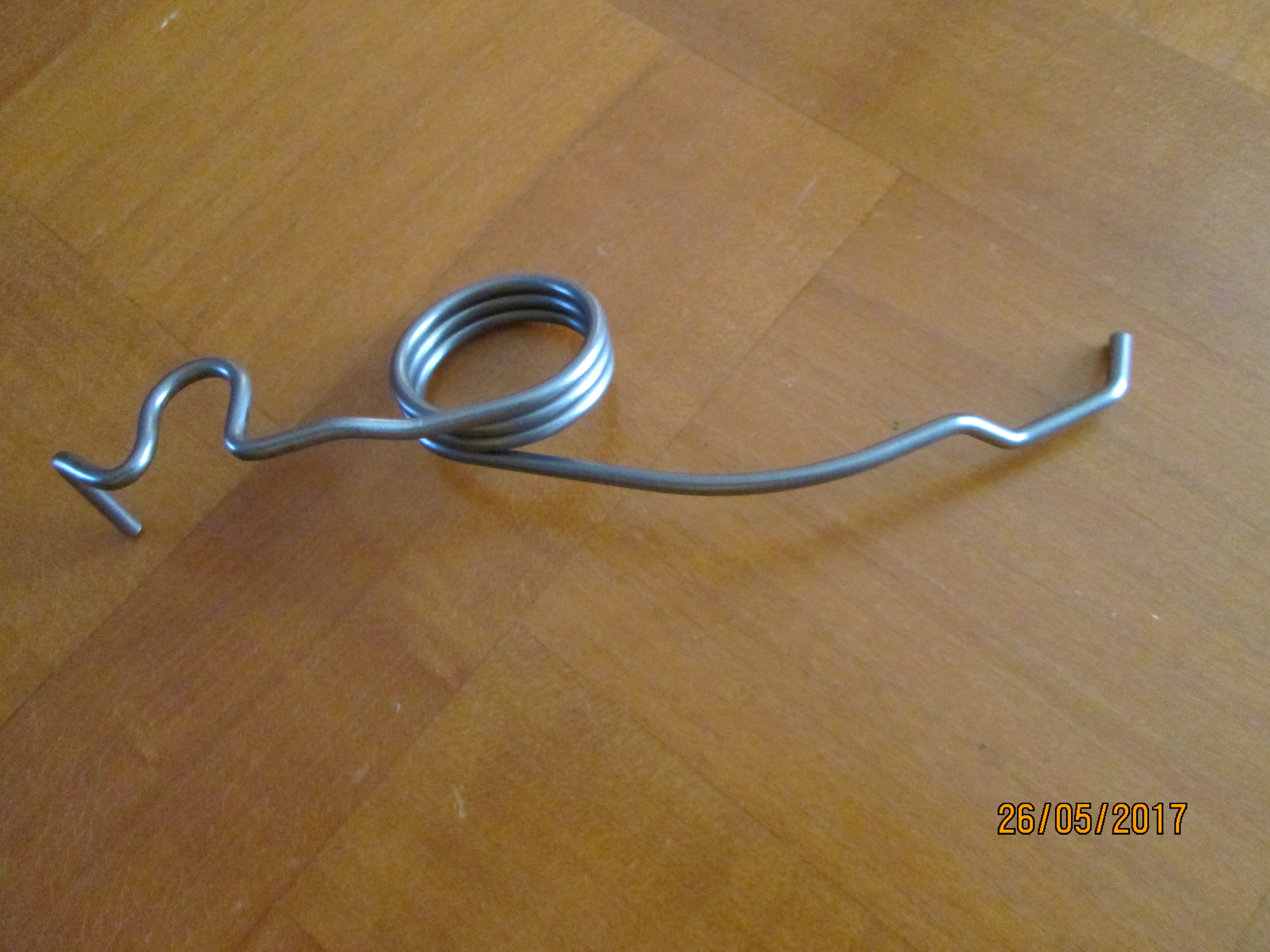

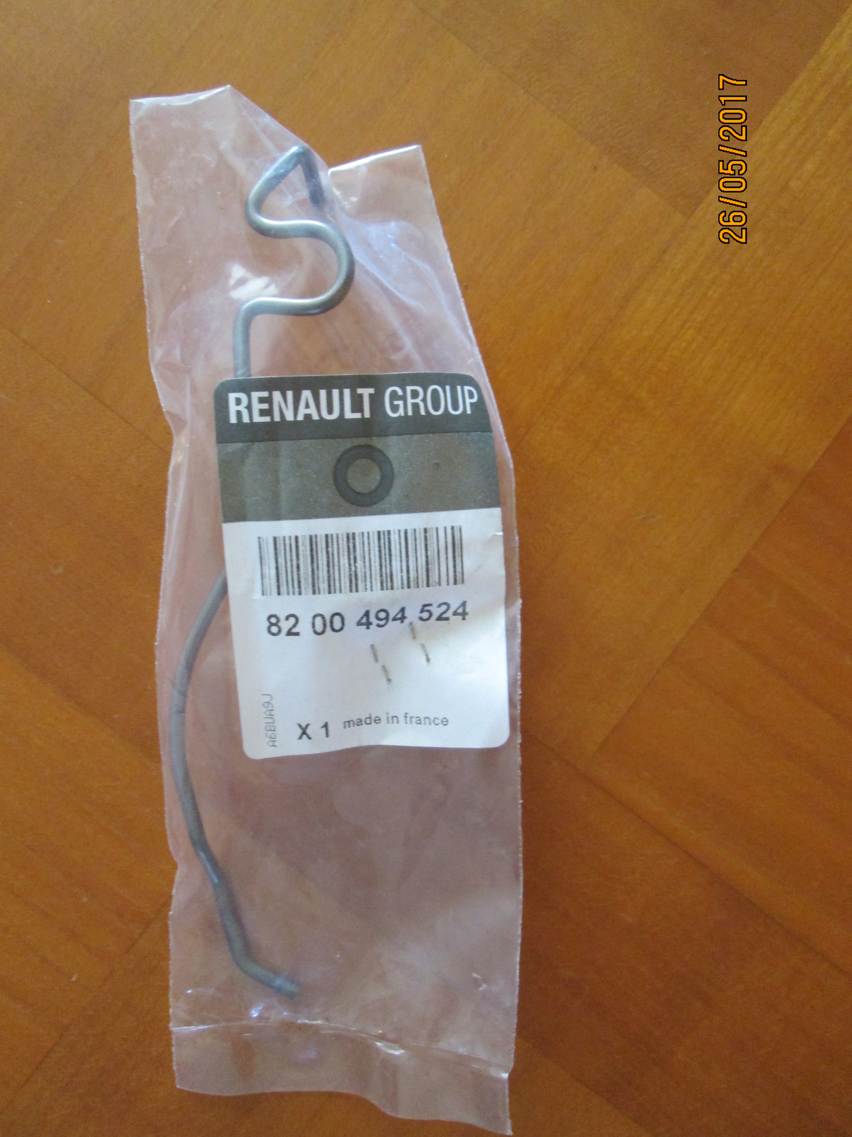

Sur ma Vel Satis de 2003 la pédale d'embrayage restait une fois sur 10 en position mi-course, après avoir pioché quelques infos sur le net, je me suis aperçu que la Vel Satis en 2003 avait fait l'objet d'une OTS concernant le rajout d'un ressort de rappel sur la pédale d'embrayage, la mienne n'en avait pas donc j'ai trouvé le fameux ressort chez Renault Cazaubon (32) pour 12,88 € prix au 26/05/17 sa référence 82 00 494 524 qui a remplacé la référence
82 00 494 523. Le montage n'est pas très aisé vu que c'est pas très accessible mais une fois posé on est content car plus besoin de ramener cette pédale avec le pied.
