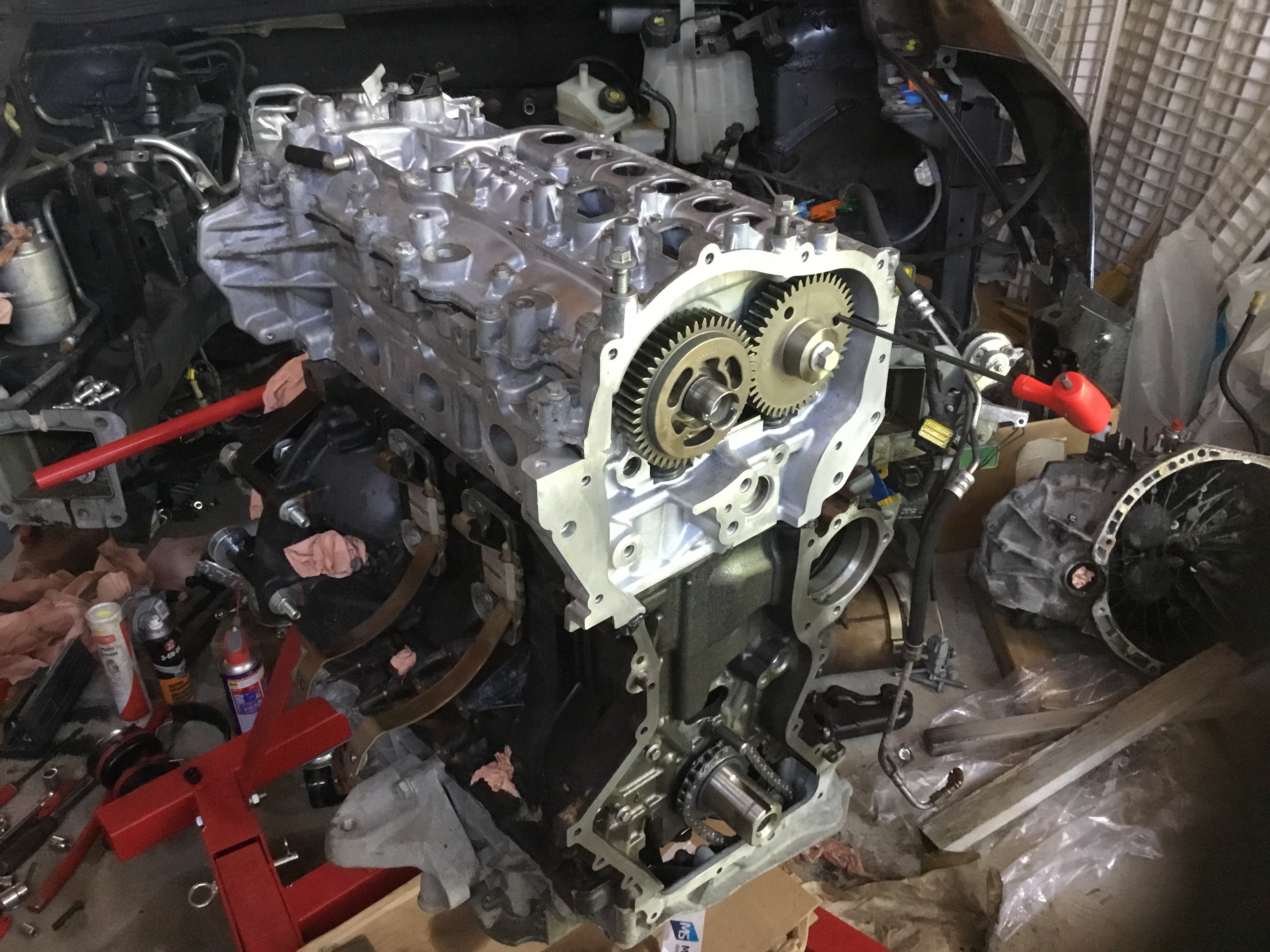

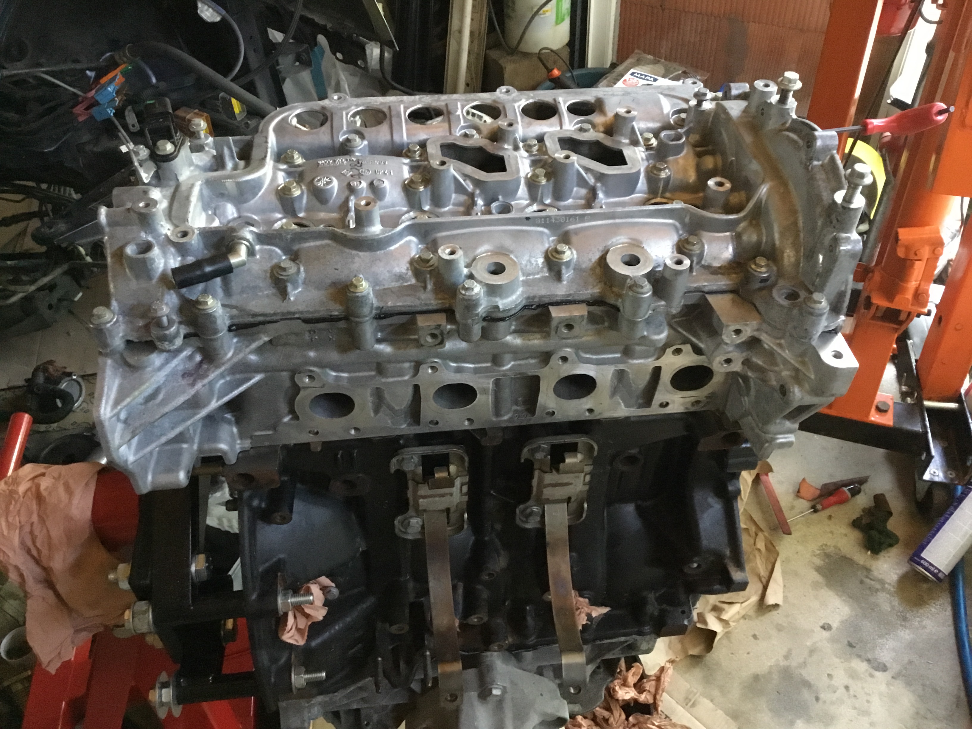

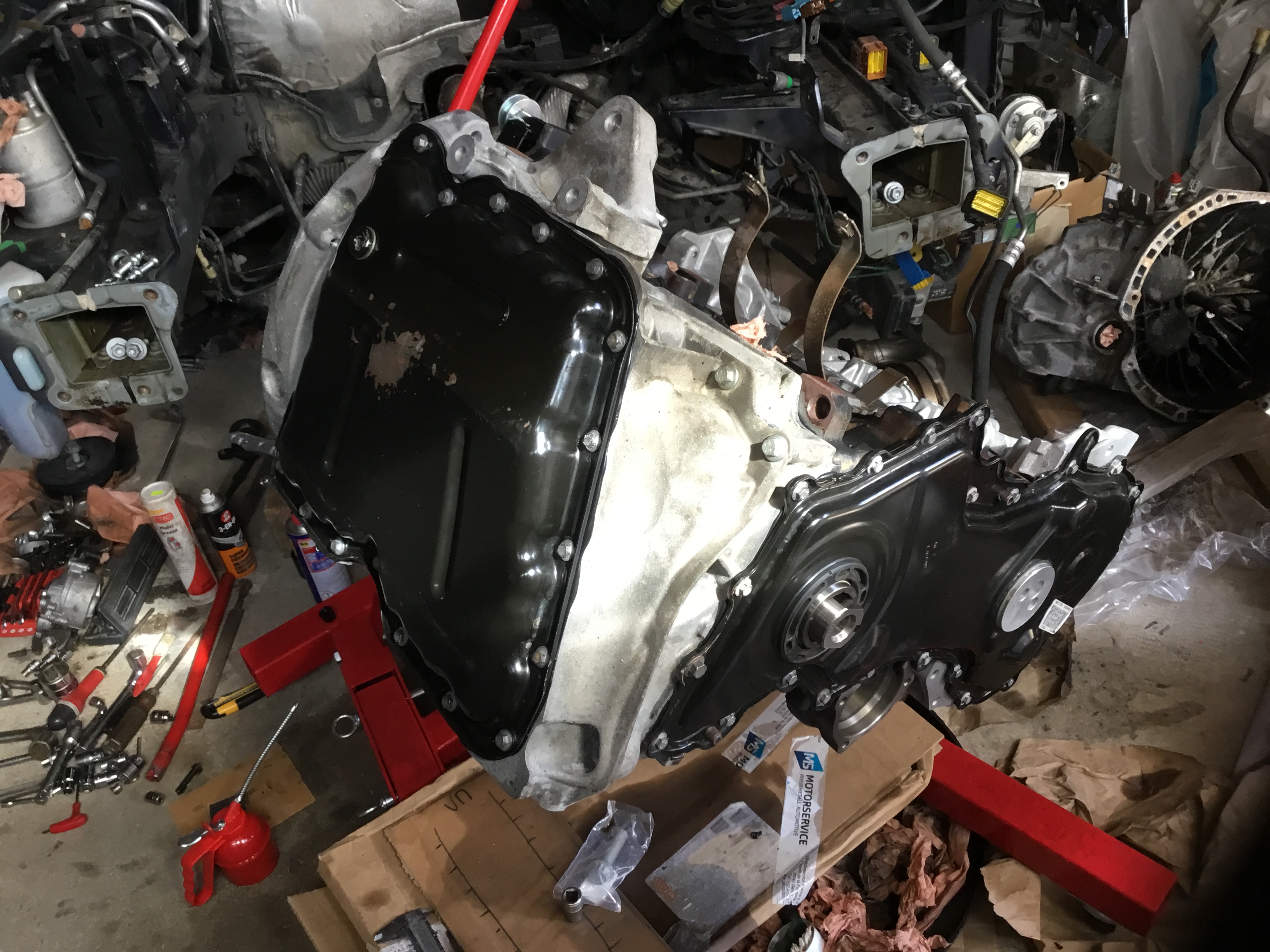

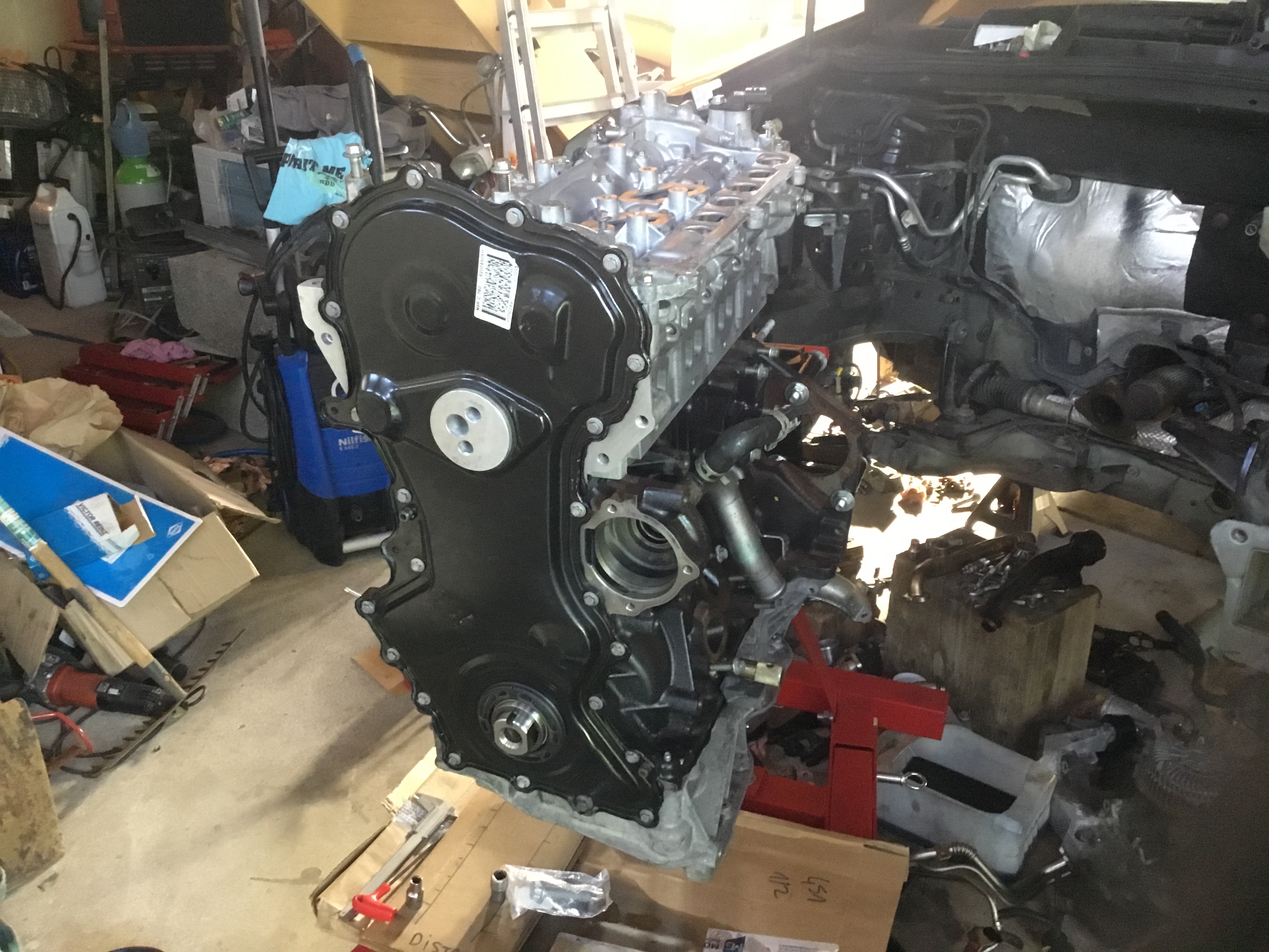

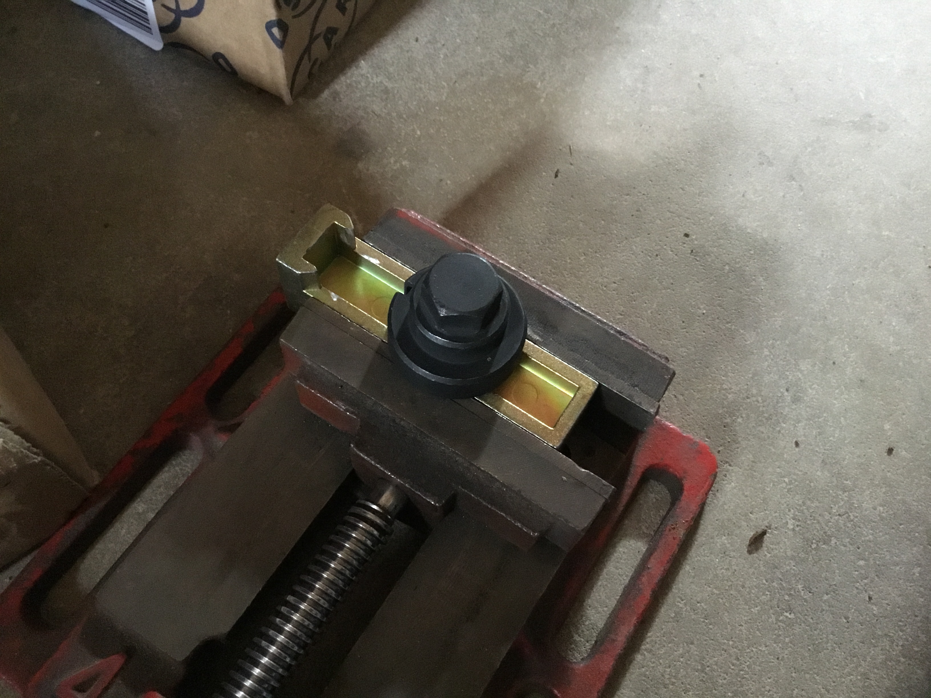

Bon , sinon reprise du remontage moteur 😁

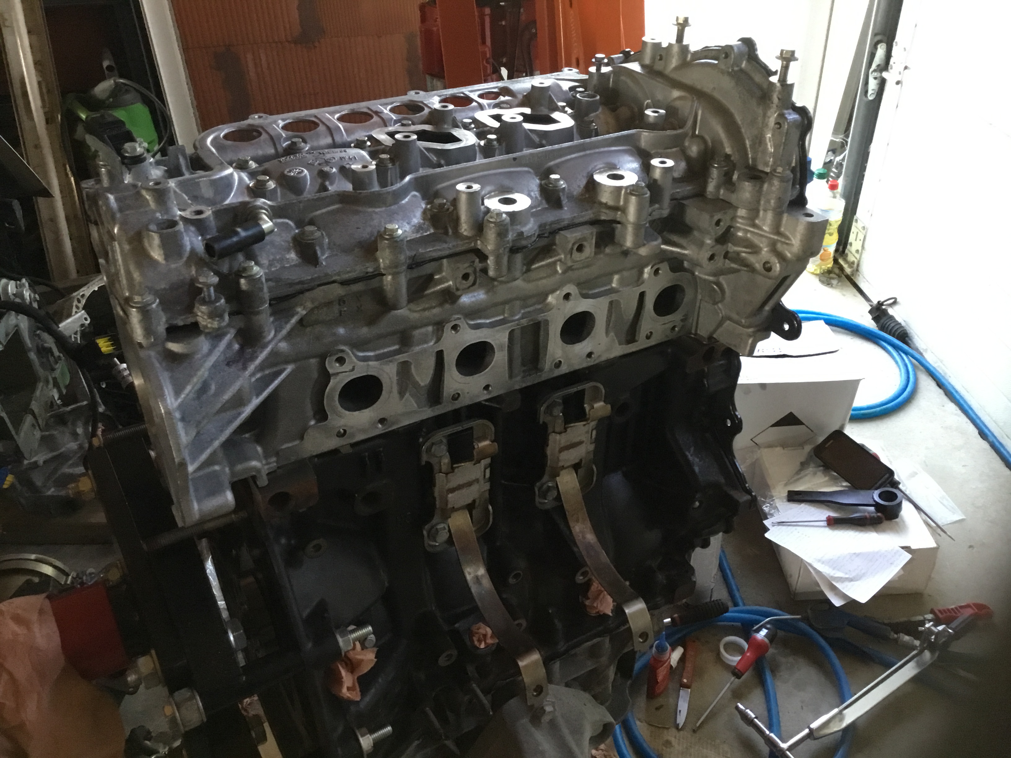

Avec aujourd'hui la pose du couvercle de culasse , avec les serrages qui vont bien a la dynamométrique , et mastic colle toujours le même .

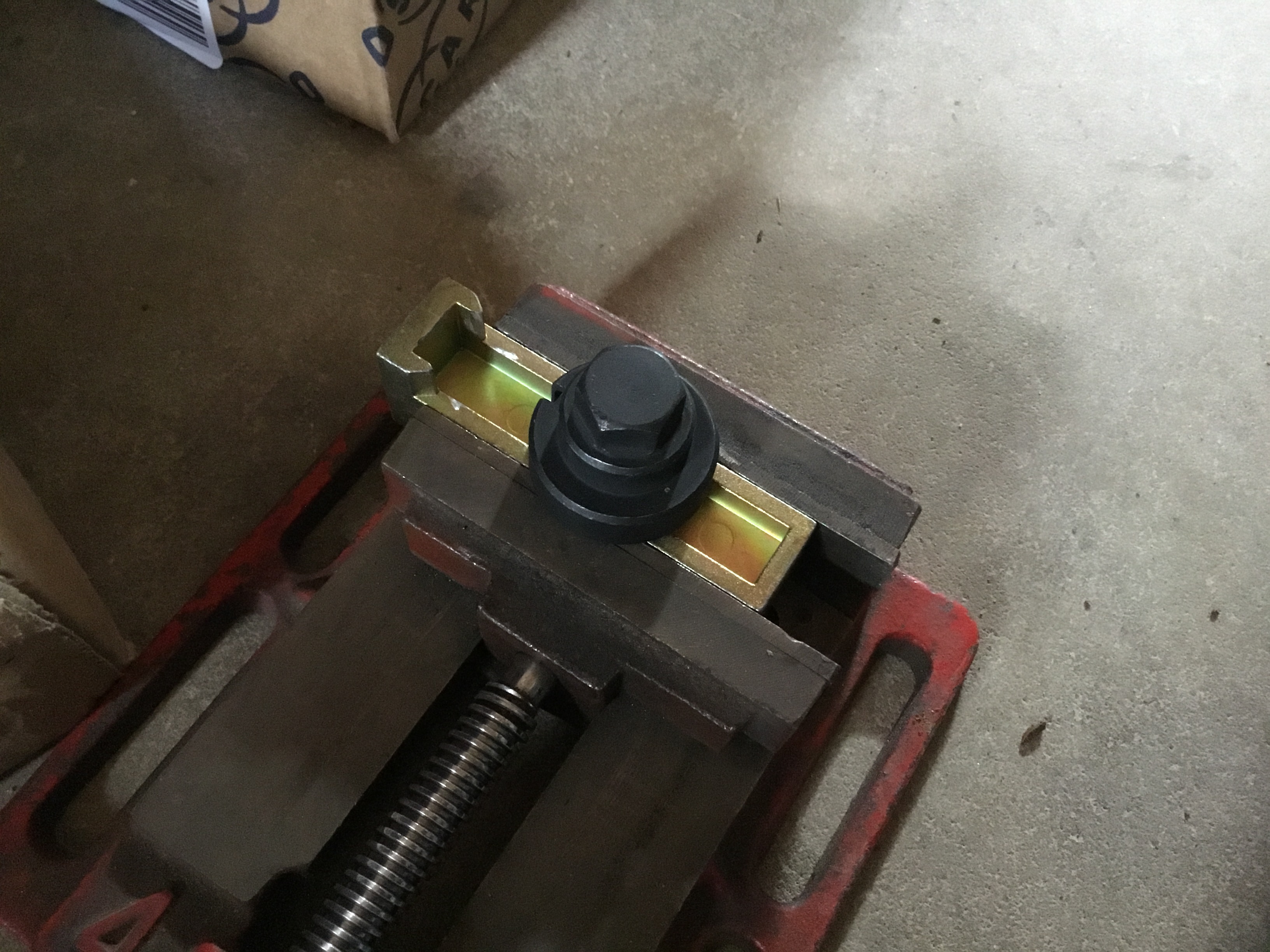

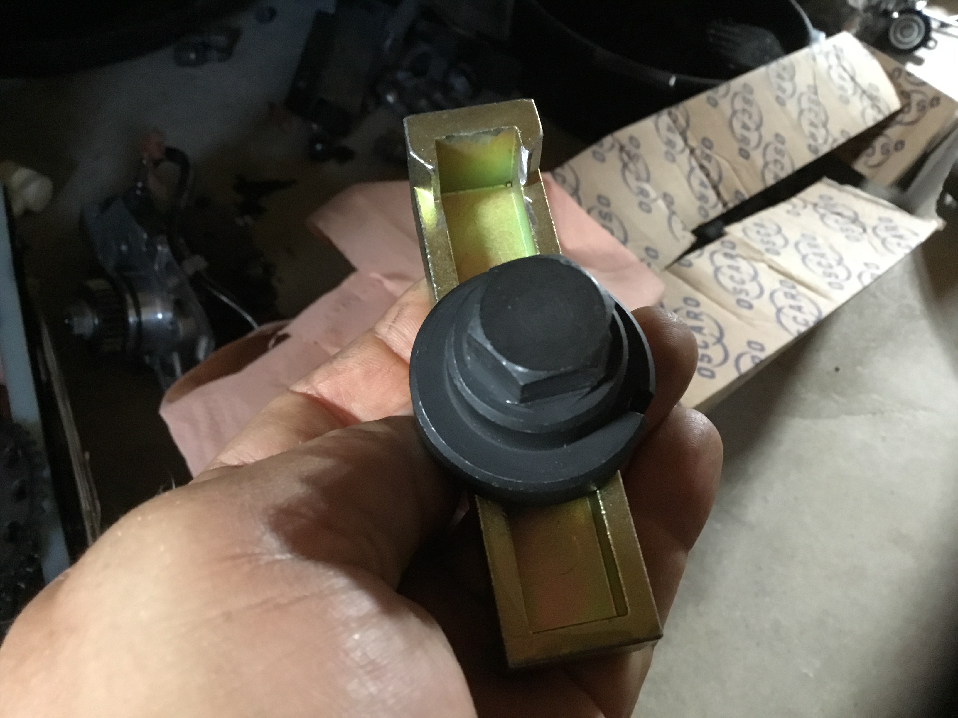

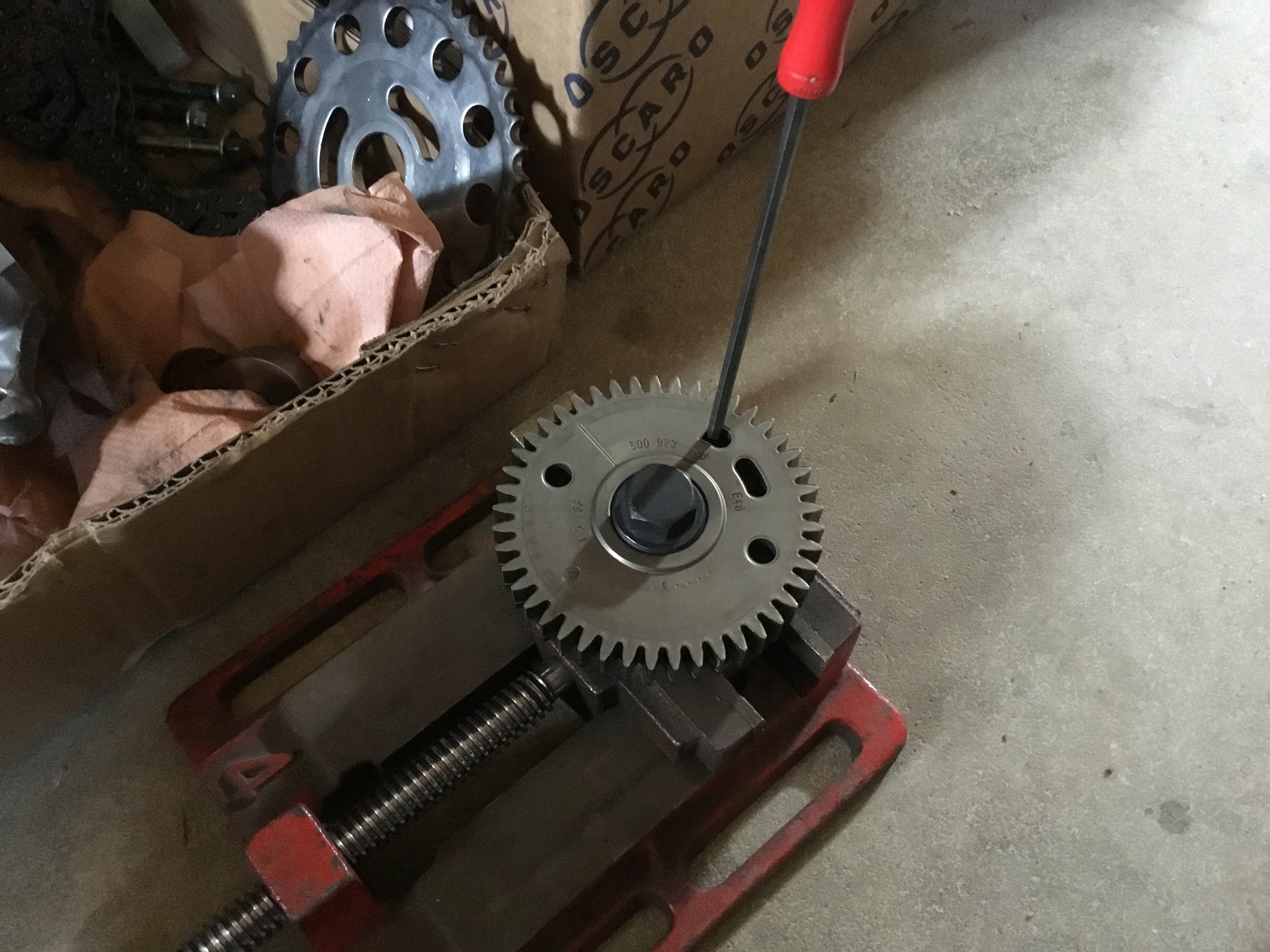

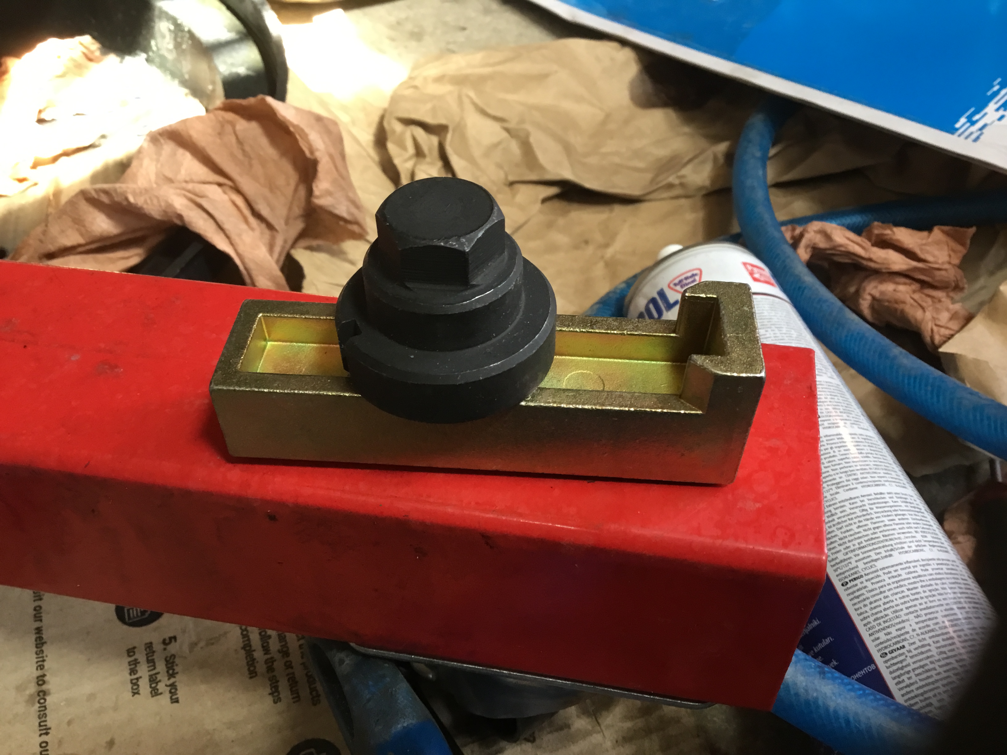

Ensuite , pose de la distribution et du pignon d’arbre a cames d’admission a rattrapage de jeu automatique , (sacré invention...) il faut un outil spécial pour le retendre avant sa pose ,pas d’outil >impossible de le monter sans abimer ... cet outil se nomme MOT 1773 , cet outil je l’ai mais n’a pas la même forme que l’origine Renault , pas d’importance , le mien fait très bien l’affaire , le voici en photo .

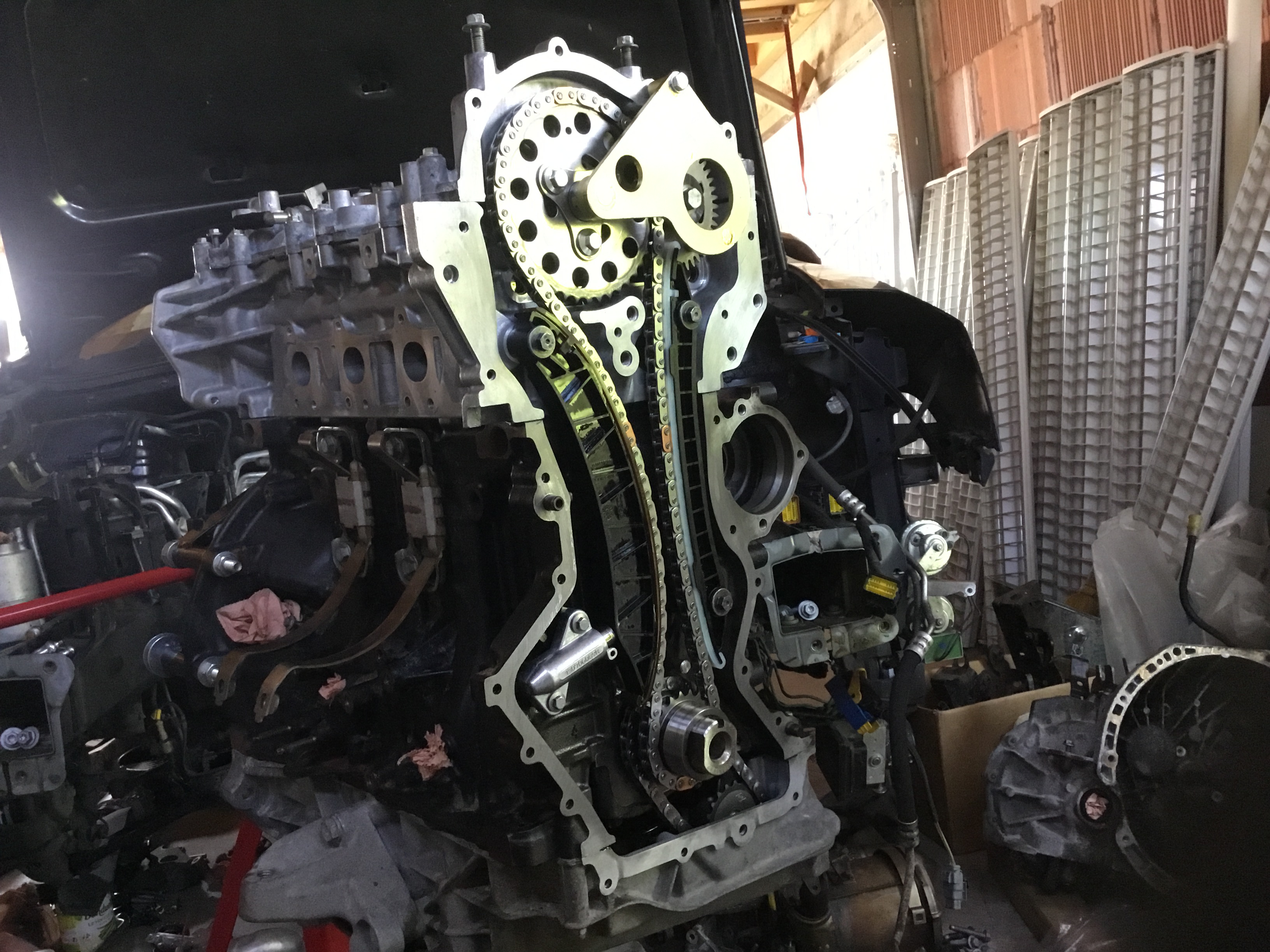

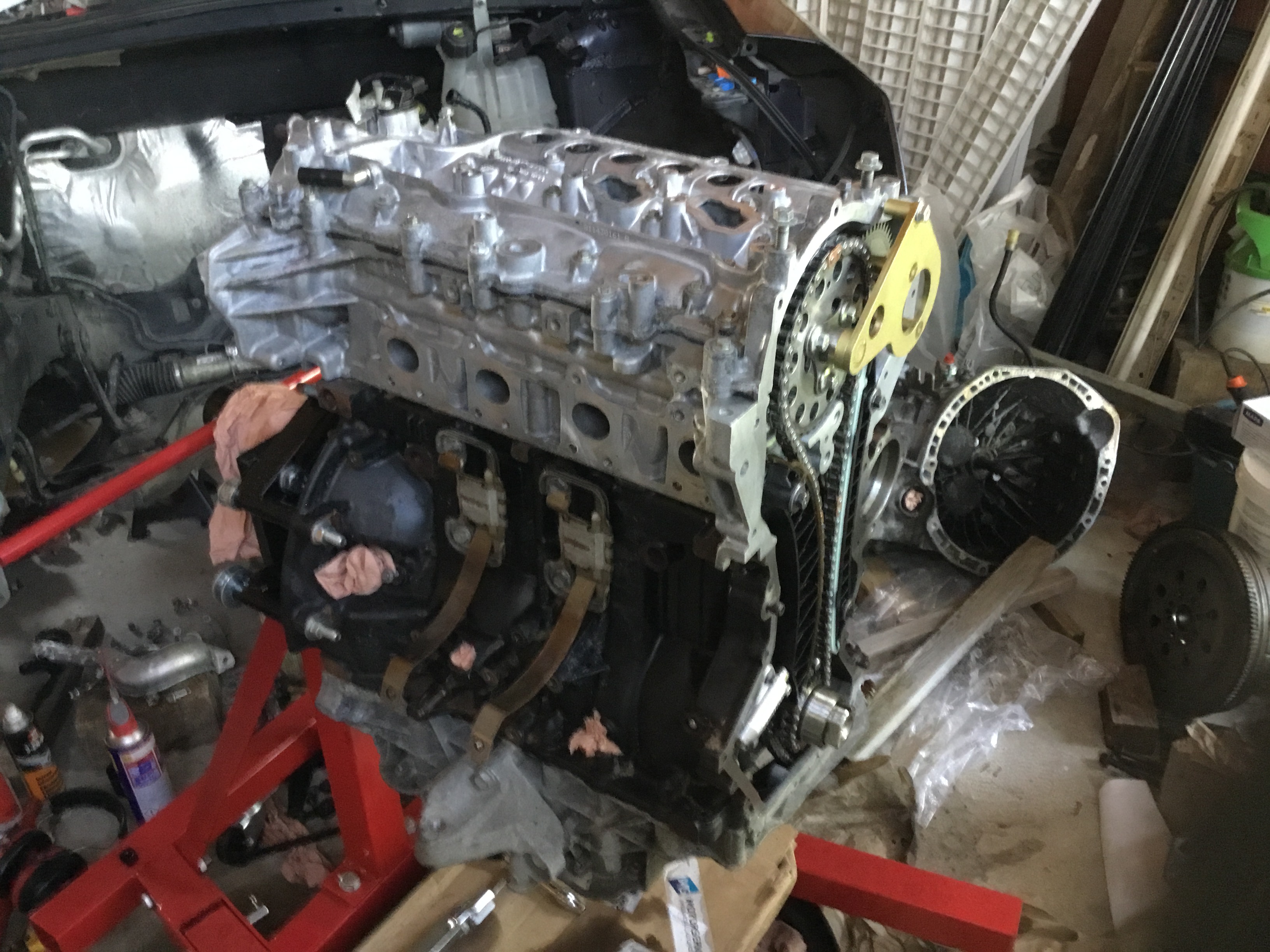

Message par babar2508 » 18 juin 2019 21:26

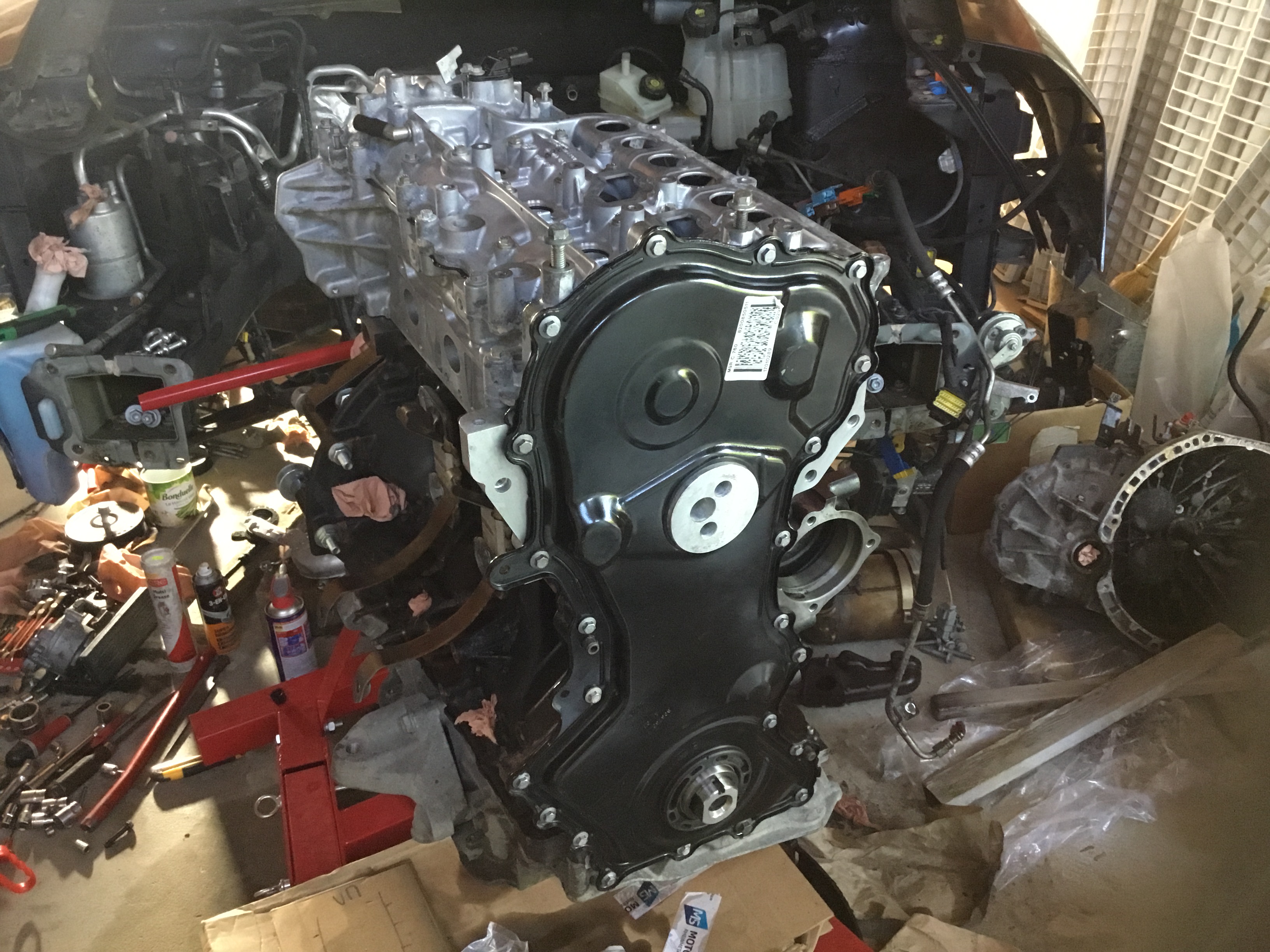

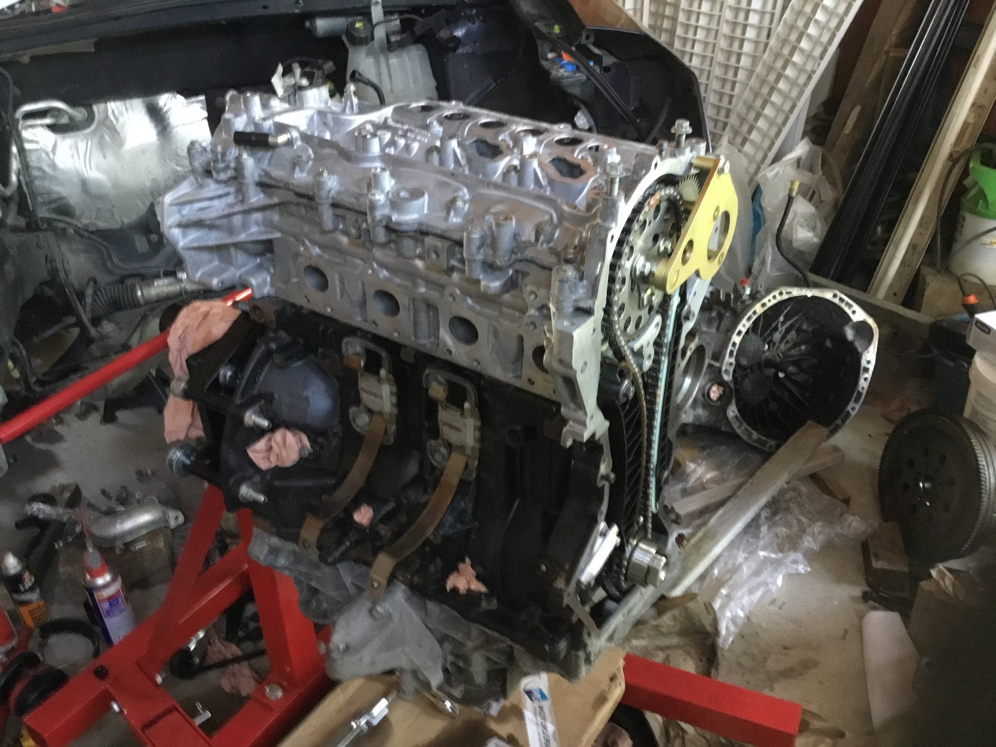

La suite

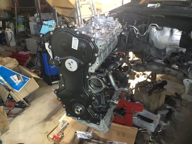

Une fois ce pignon réarmé on peut le mettre en place sur son arbre a cames .
Et enfin attaquer la distribution avec l’outil de blocage adapté venant de la valise d’outils.
Voici le reste en photo 😉

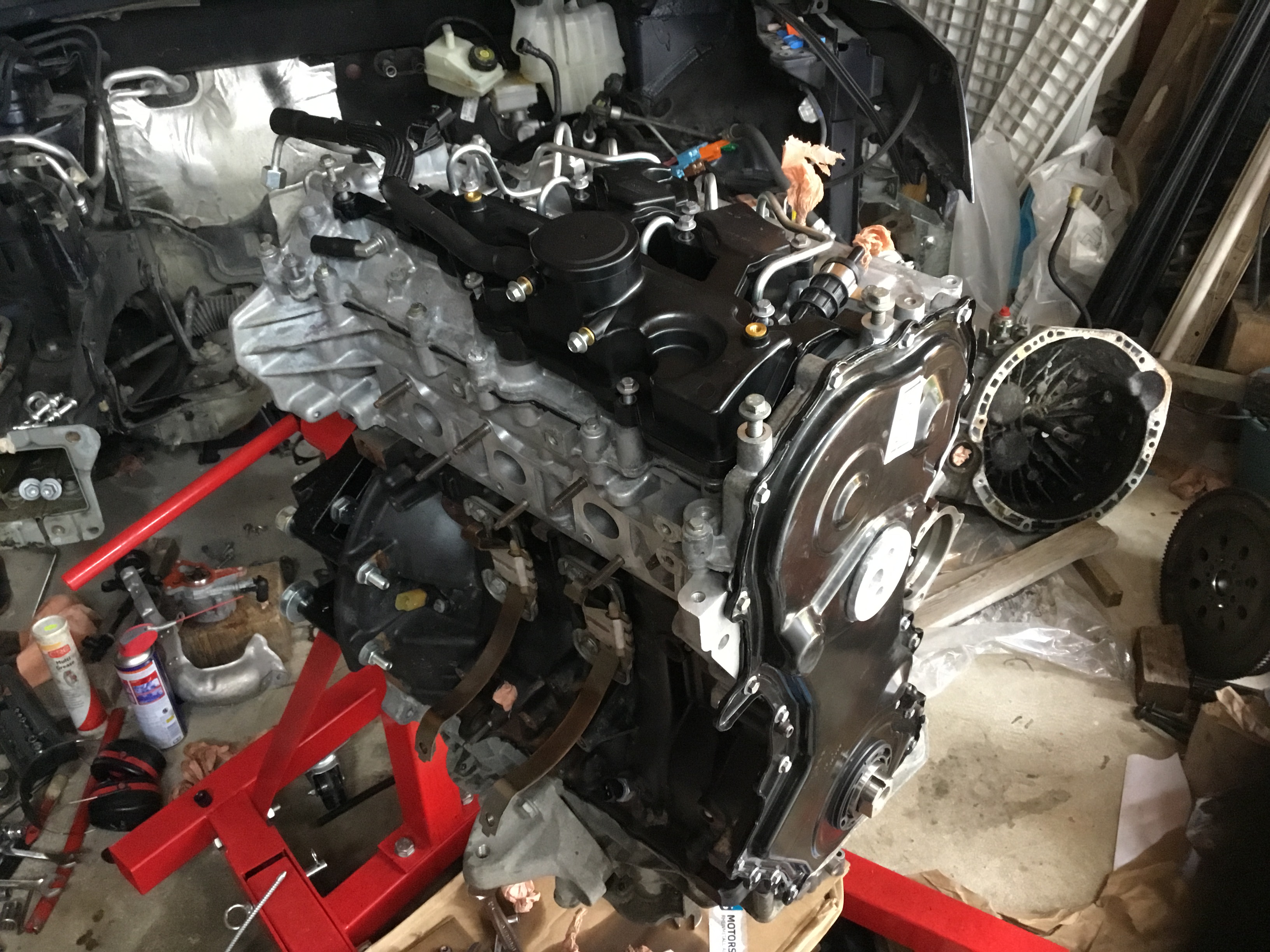

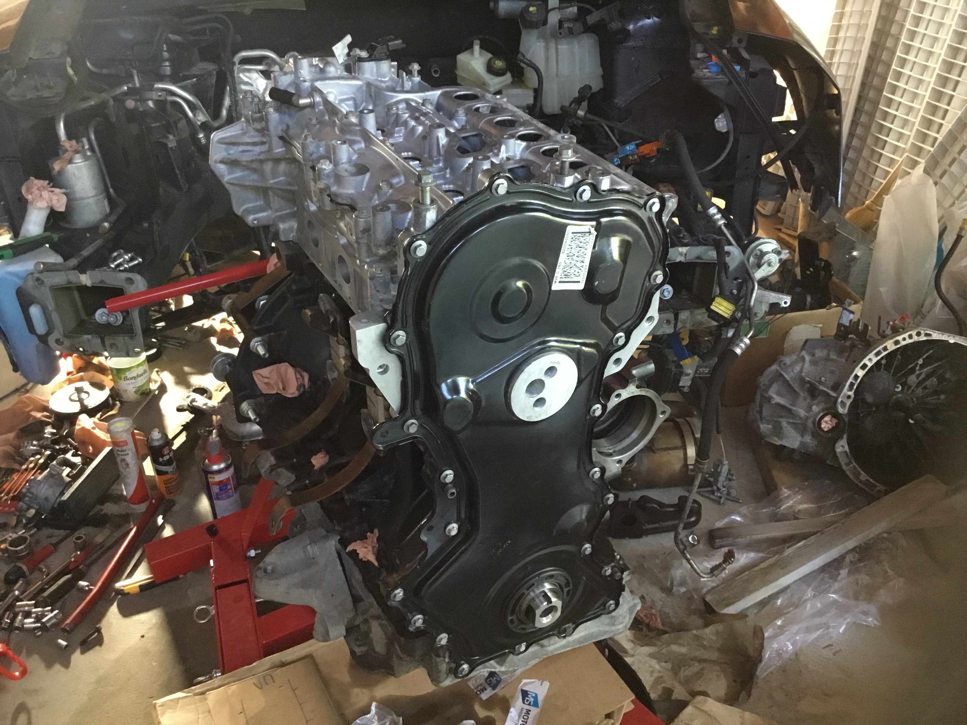

Message par babar2508 » 18 juin 2019 21:29

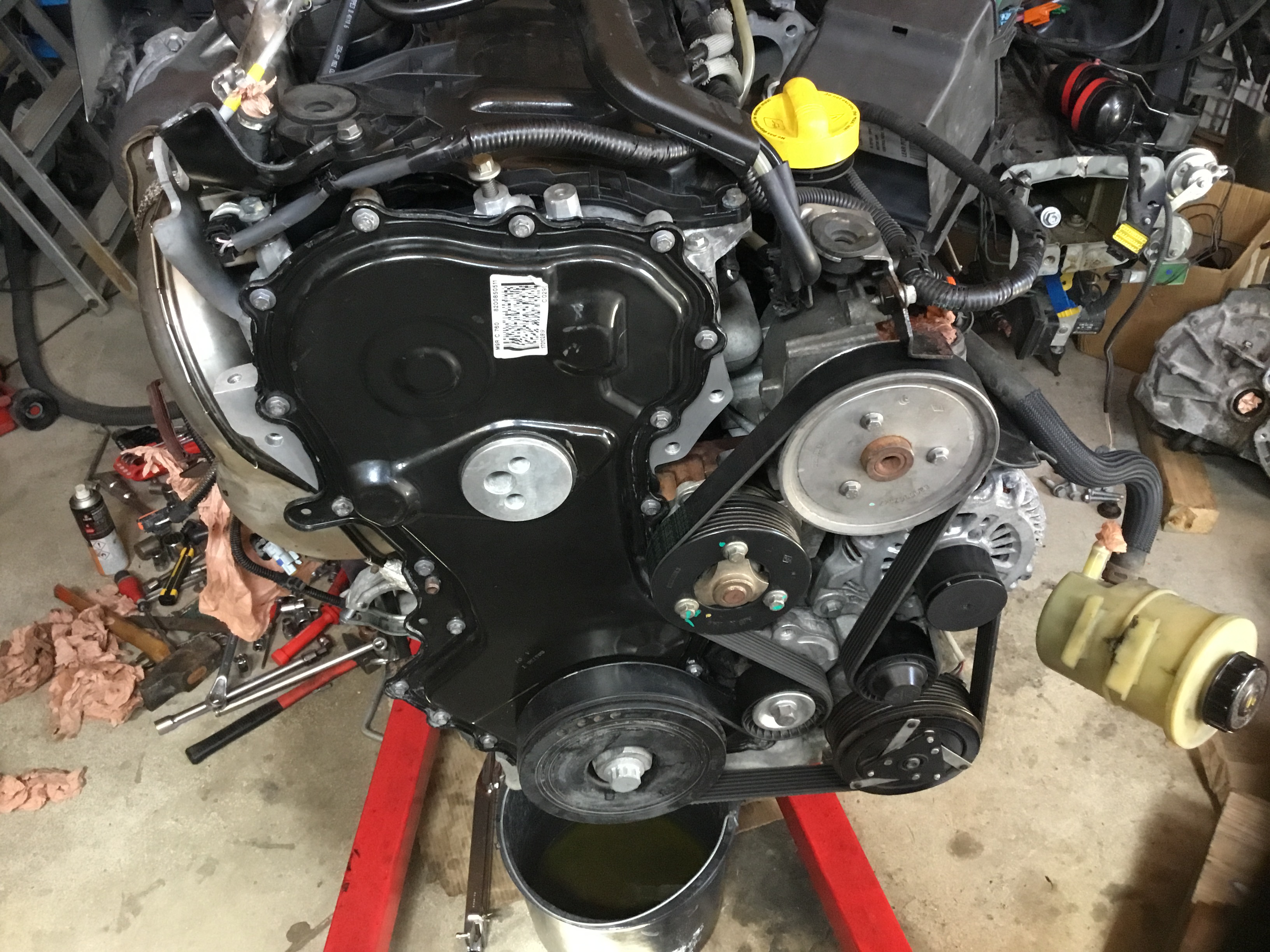

Reste à poser le couvercle de la distribution , toujours avec du mastic colle , et serrage a la clé dynamométrique.

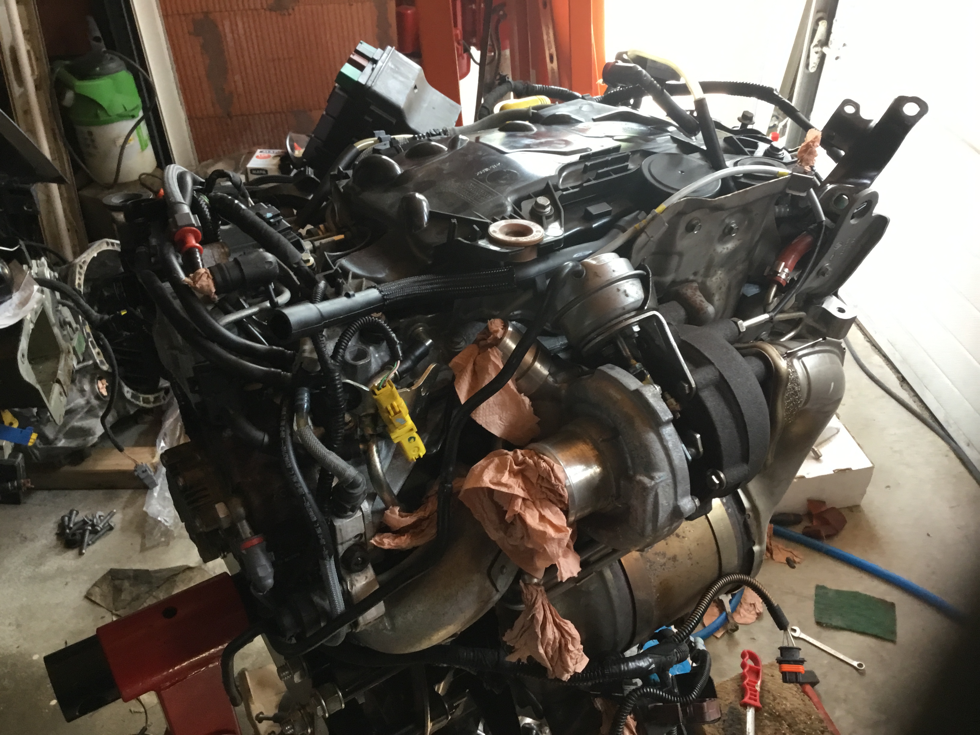

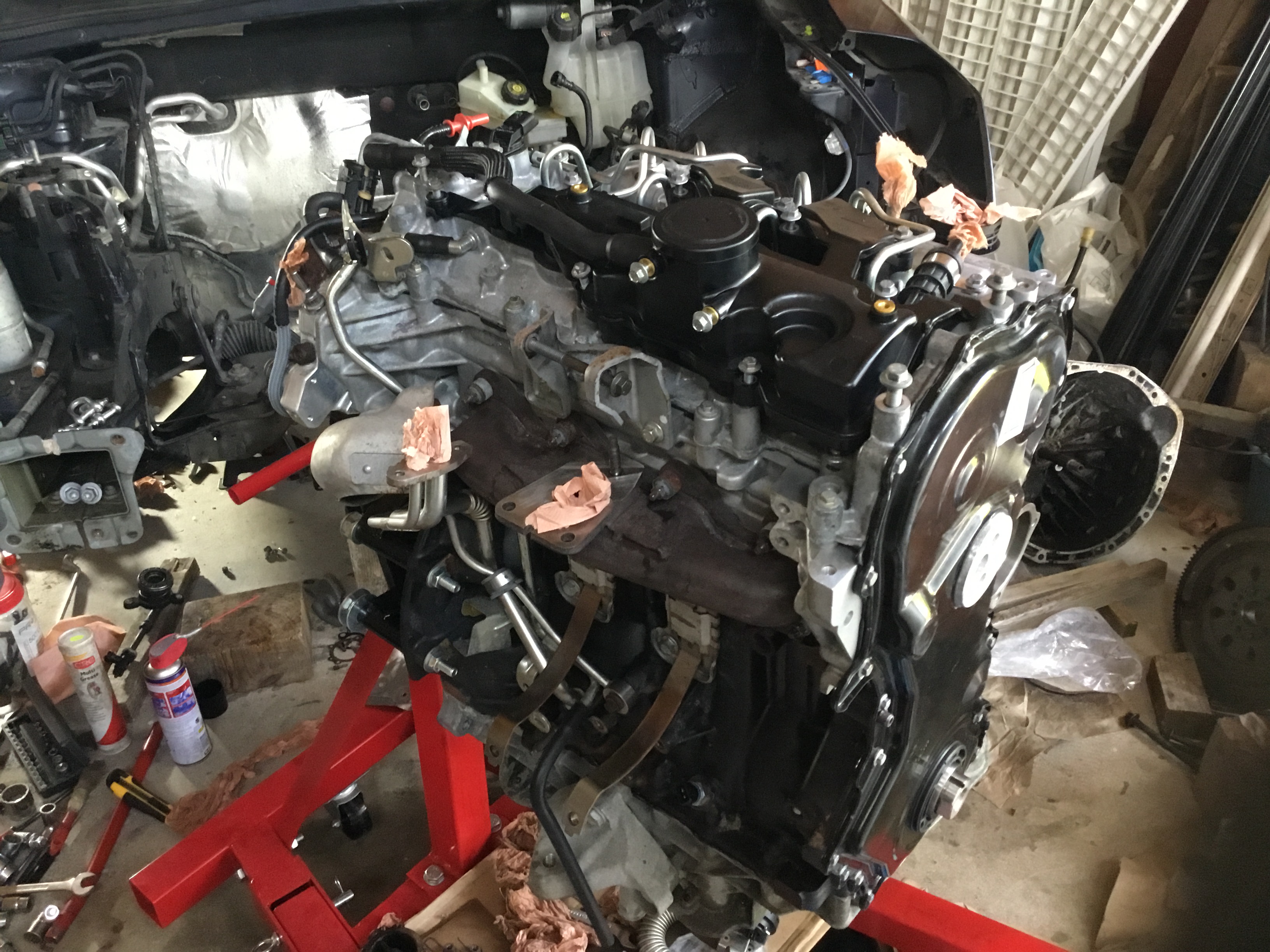

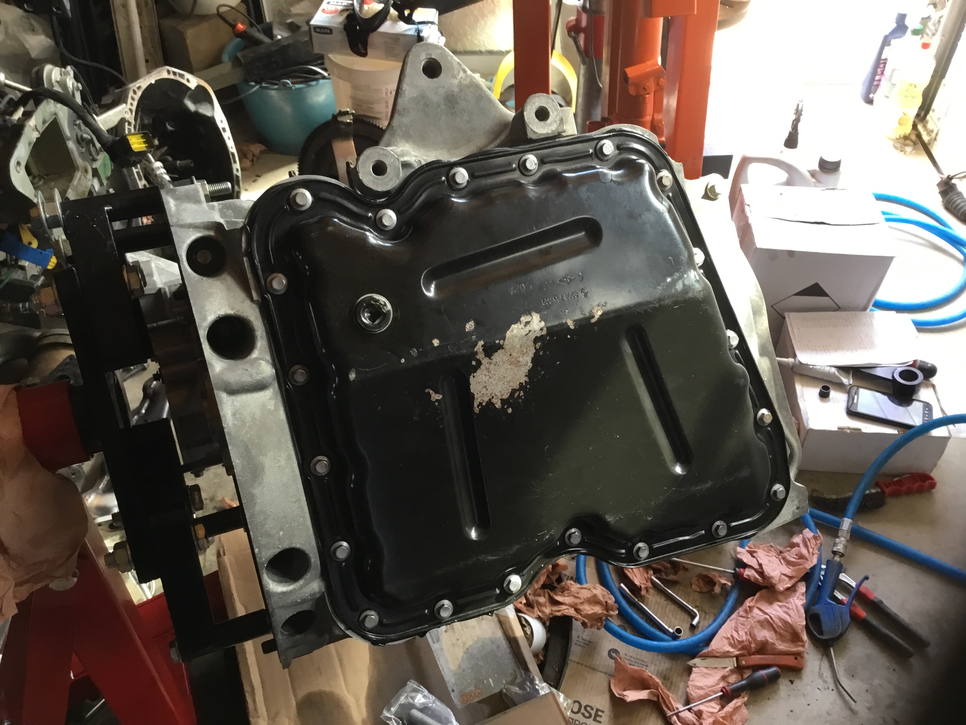

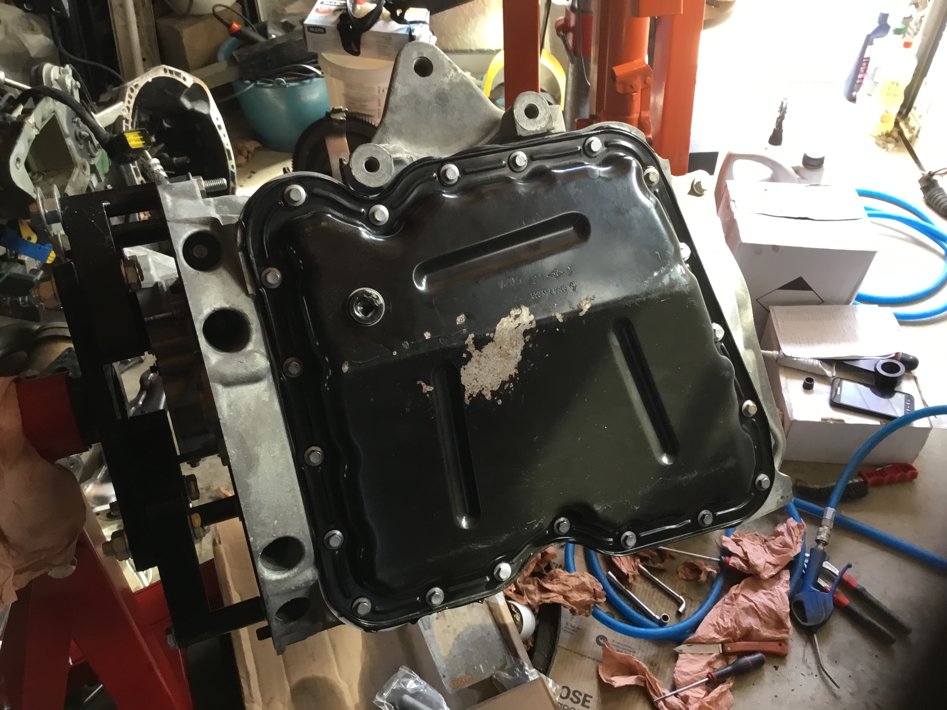

Message par babar2508 » 19 juin 2019 14:30

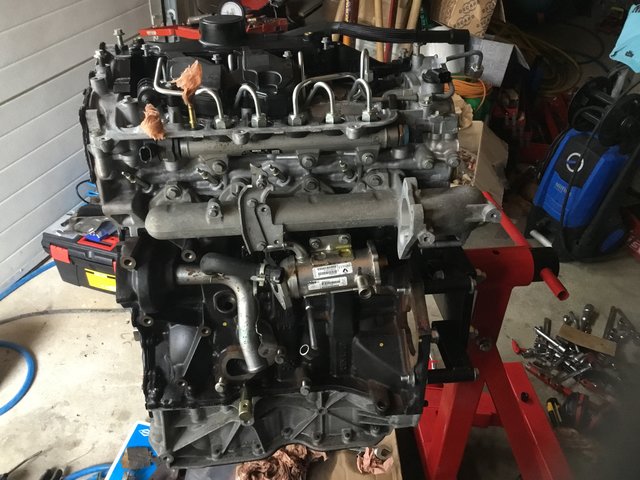

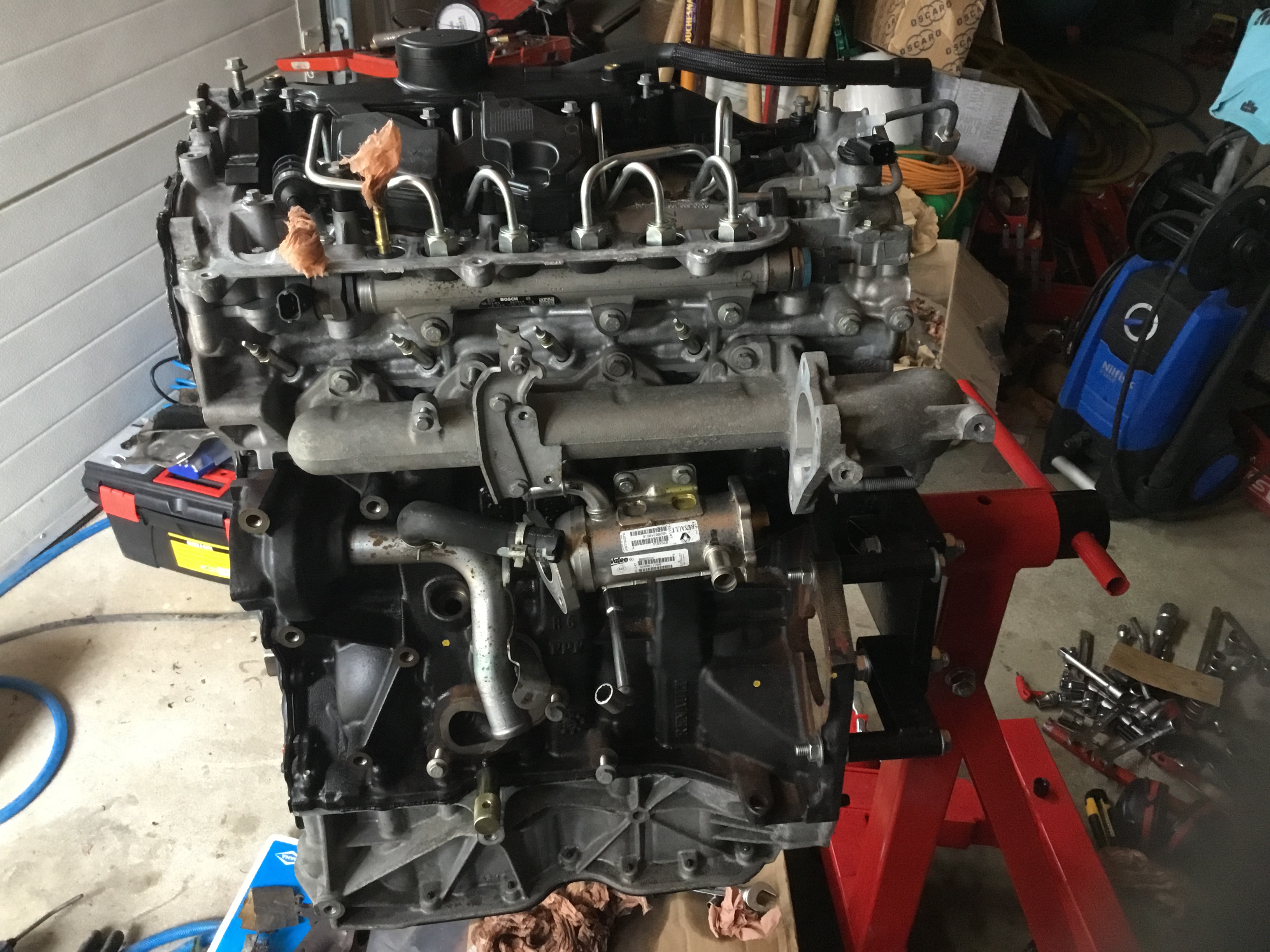

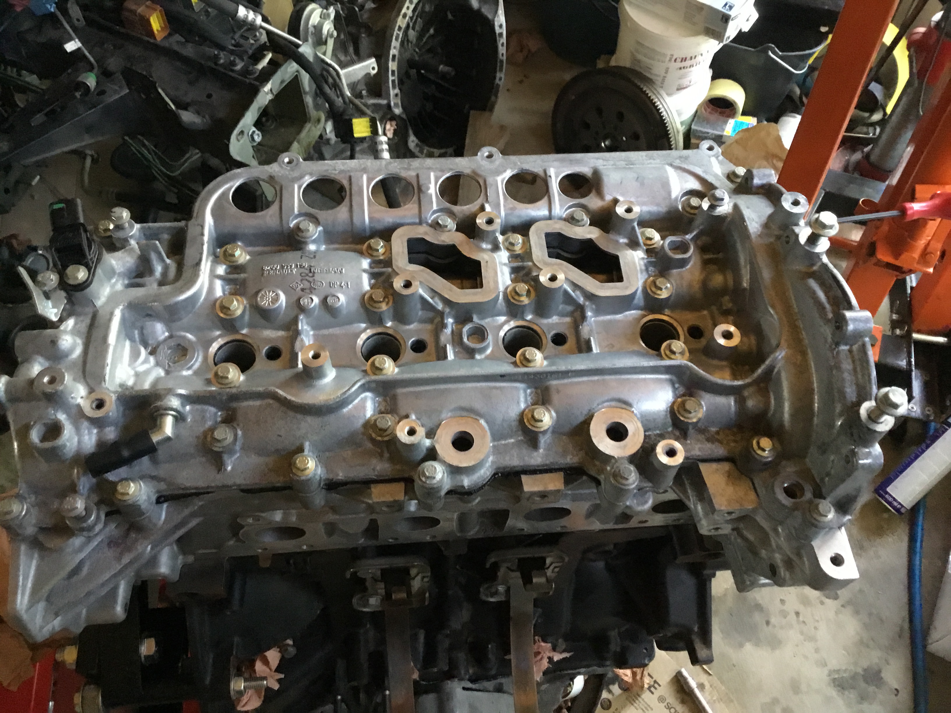

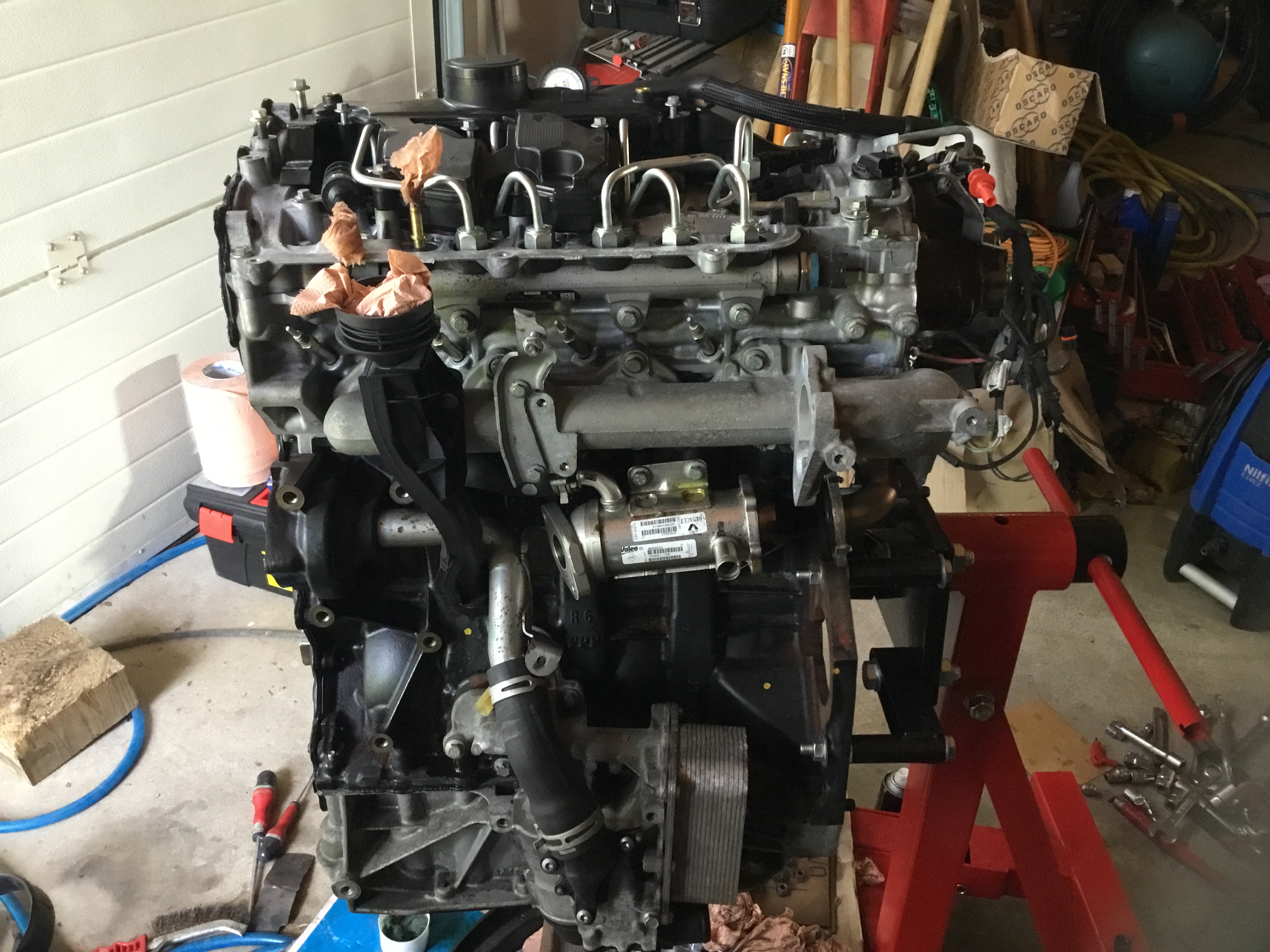

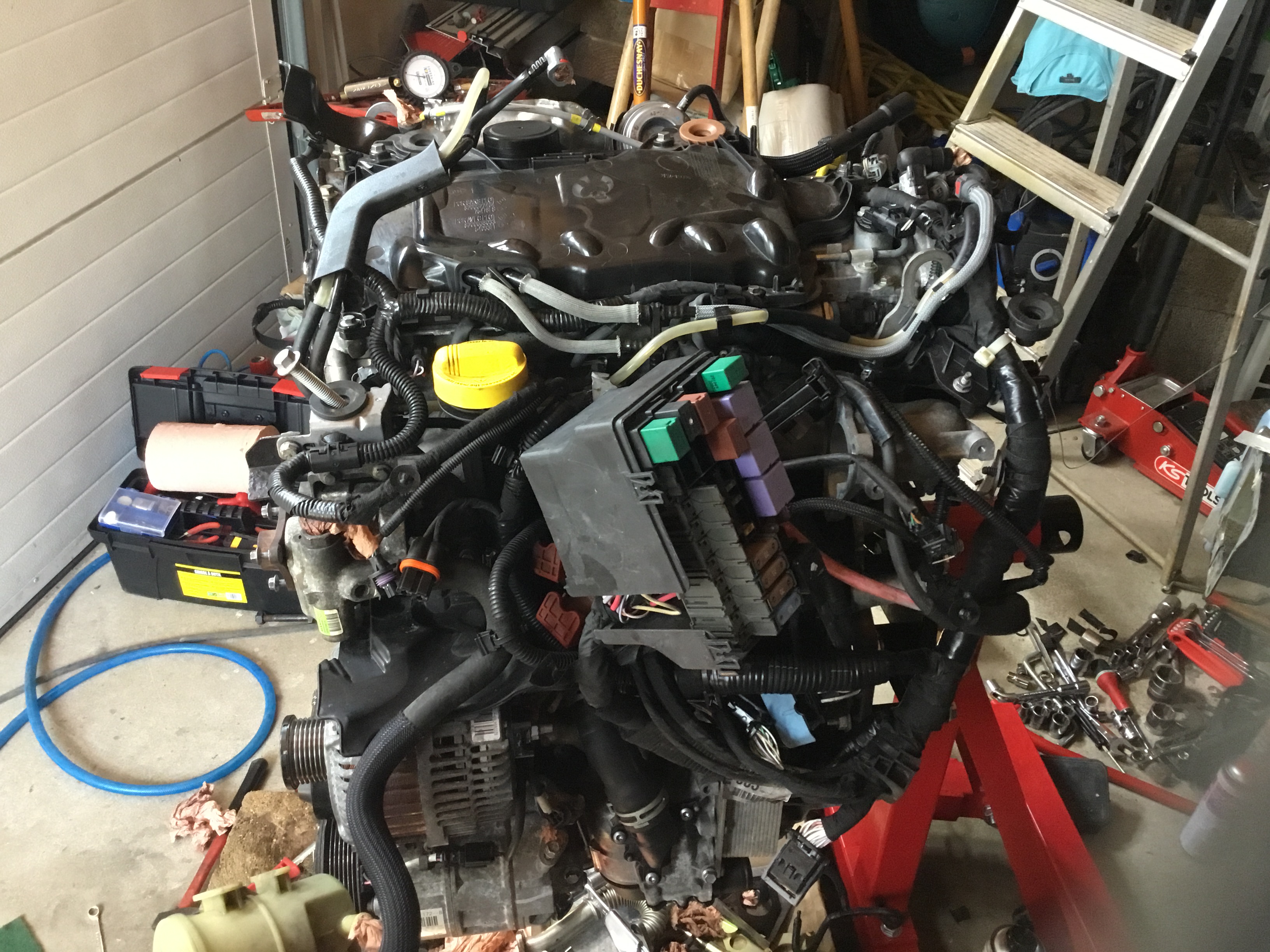

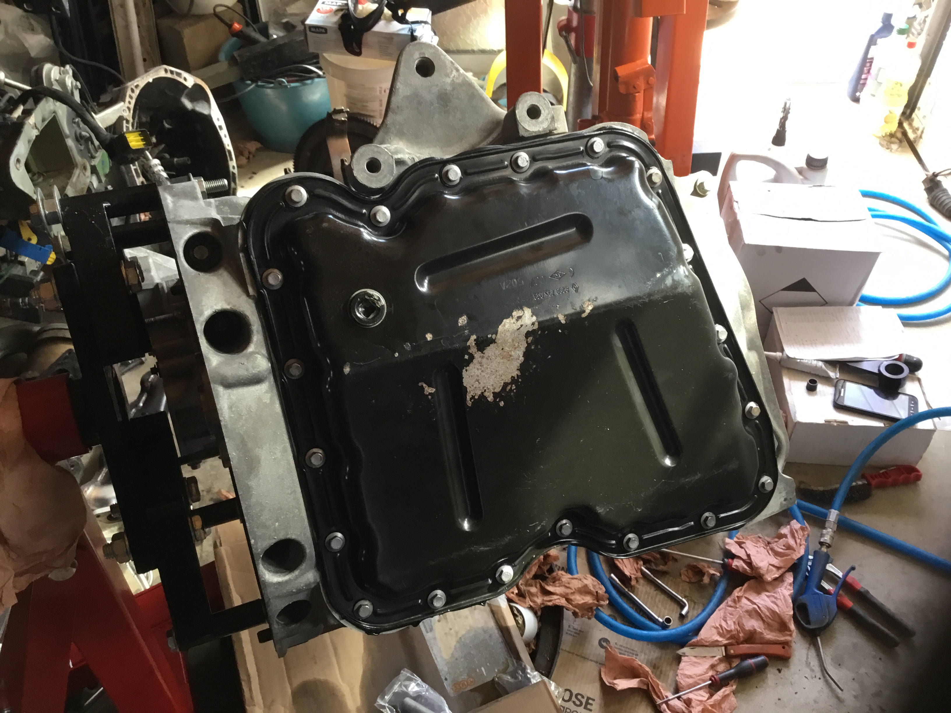

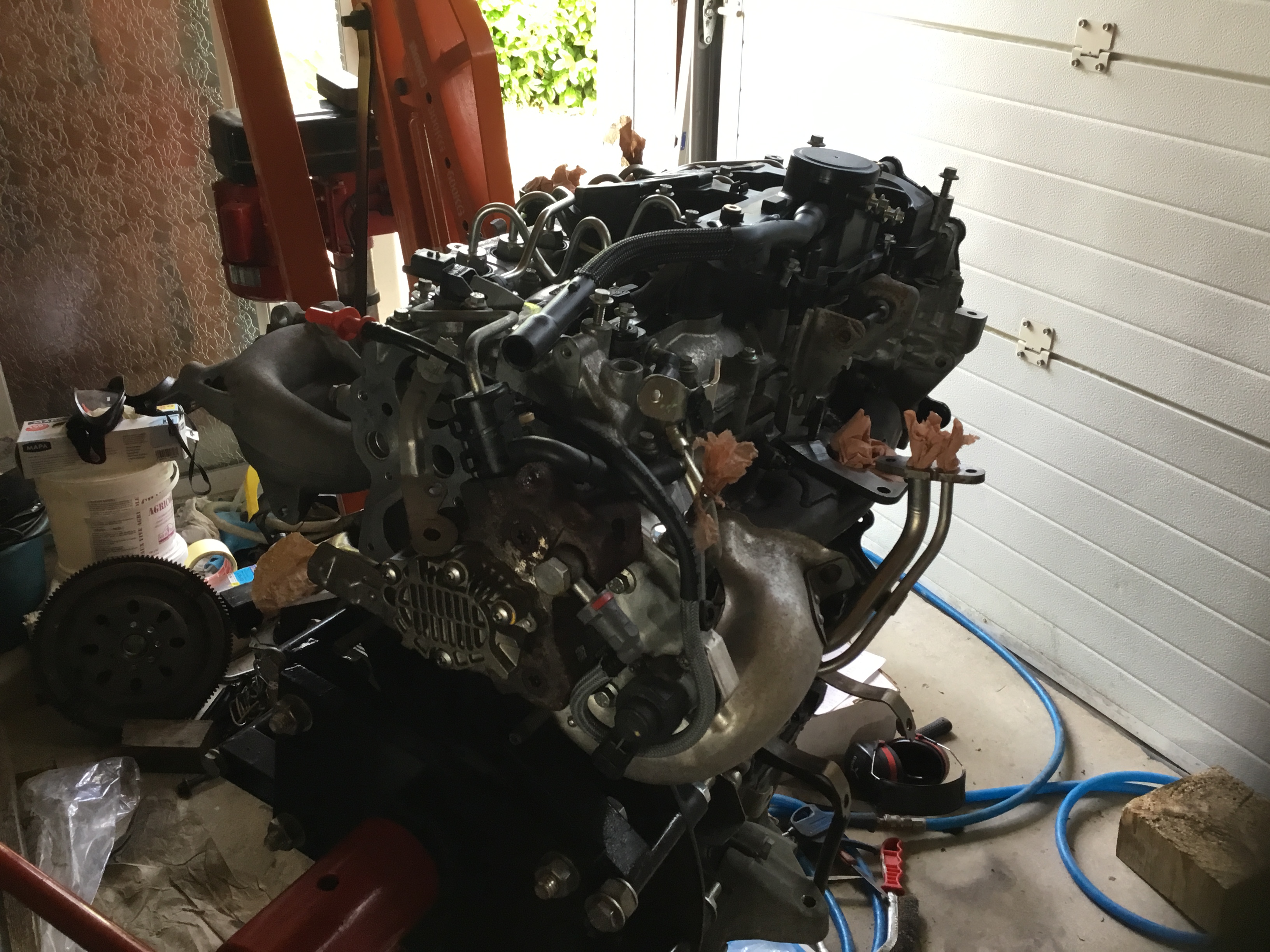

Le travail de ce matin , carter inférieur posé , les injecteurs , la rampe d’injecteurs , les tuyaux d’injecteurs , le couvercle plastique du couvre culasse , le réchauffeur , la sonde de niveau d’huile , le capteur de vitesse moteur , le collecteur d’admission.

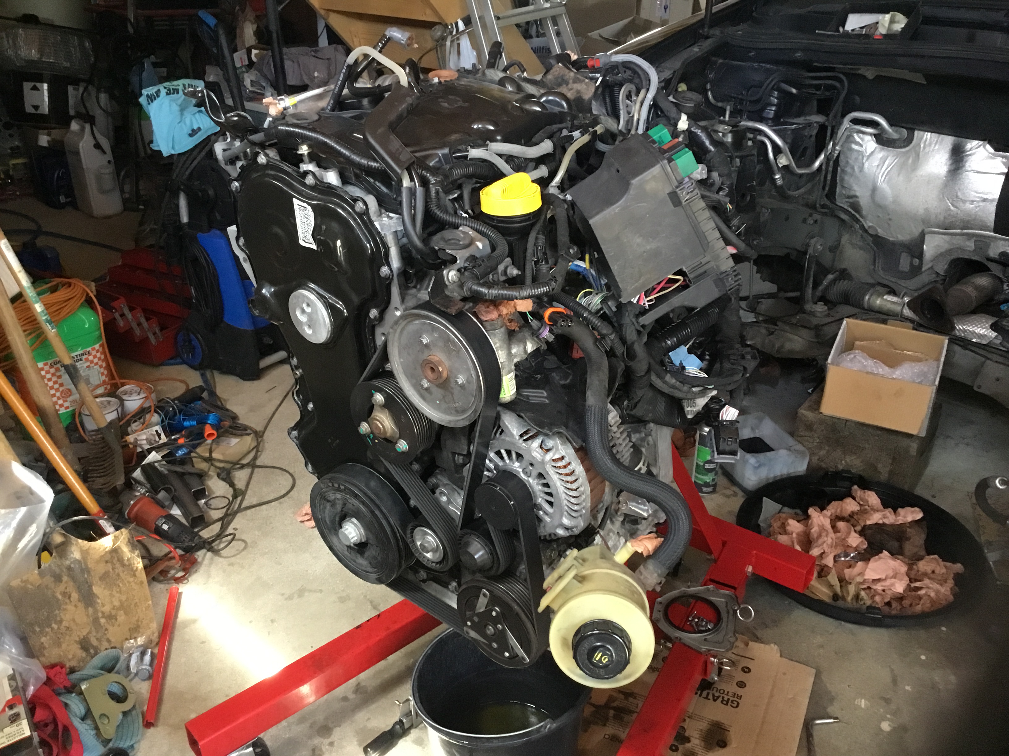

Message par babar2508 » 19 juin 2019 21:31
Bon pas grand chose de nouveau , sauf que j’ai fini de serrer les collecteurs d’echappement et d’admission , posé le support du turbo , le support le filtre a huile , échangeur d’huile , la pompe HP , le tuyau EGR venant du collecteur d'échappement et sa protection métallique.

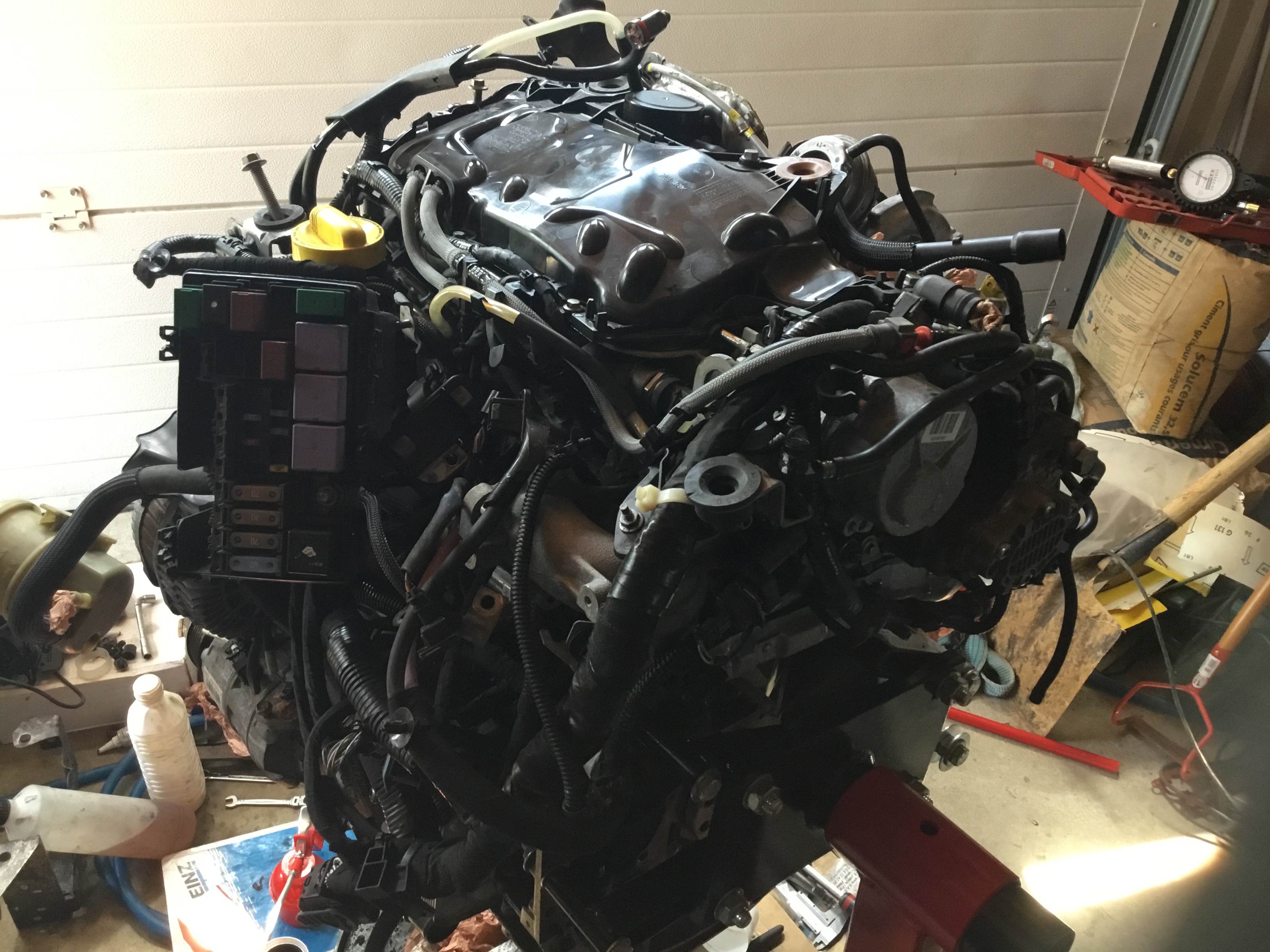

Le couvercle plastique du dessus de culasse , le faisceau électrique, le gros pot d'échappement sur le turbo, et les accessoires dont le support multifonction . C’est pas grand chose mais ca prends du temps 😉

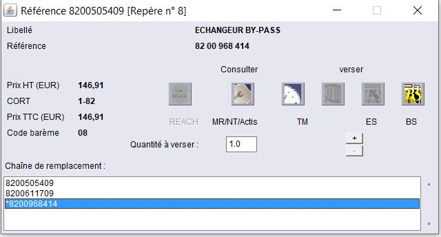

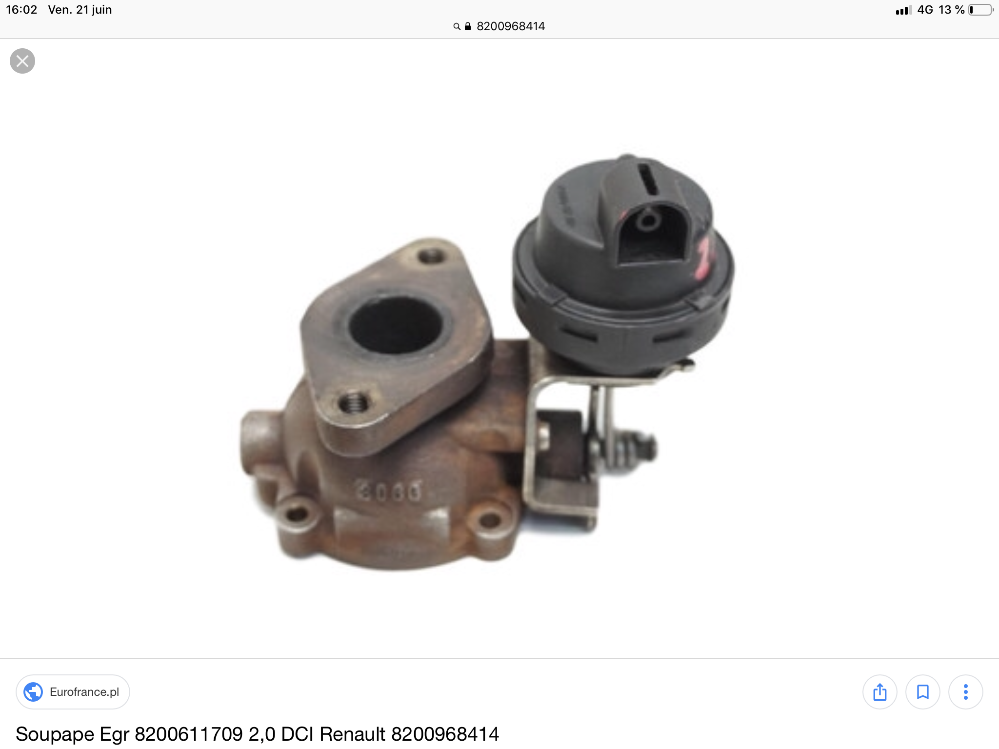

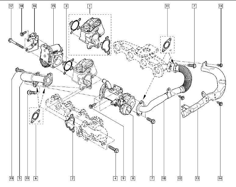

Surtout que j’ai une espèce de vanne métallique sur le refroidisseur de gaz d'échappement qui force vachement , j’aimerais bien connaitre la valeur normale , mais il me semble bien que ca ne doit pas forcer autant .
Voici une photo prise sur le net de la pièce en question , si quelqu’un sait , qu’il n’hésite pas a documenter .
Message par Jean-Louis » 21 juin 2019 17:30
C'est la pièce repère 8 je pense ?
C'est une commande pneumatique visiblement et ça ne devrait pas être très dur à manœuvrer je pense !!

Message par babar2508 » 21 juin 2019 19:27
Oui la 8
C’est ce que je pense aussi , et la elle tourne péniblement a la pince ...
Dégrippant , nettoyant pour vanne egr , dégraissant n’y font rien 🥴
Quand on voit le prix en neuf , ca fait peur 🙄
Message par Jean-Louis » 22 juin 2019 08:47
Tu peux essayer de la piloter à l'aide d'une pompe à vélo ou autre pour voir

Message par babar2508 » 22 juin 2019 09:02
La c’est pas la peine au pneumatique , elle est bien trop dure ...
Je l’ai laissé depuis hier avec un dérouillant , je vais voir ce matin ce que ça donne .
Au pire ca ne m'empêche pas de continuer a remonter le reste des pièces du moteur , tout le système EGR est devant , je peux même remonter le moteur dans la caisse.
J’ai essayé de sortir l’axe mais ca ne semble pas se démonter , de plus il y a le papillon dedans qui est soudé a l’axe ....

Message par babar2508 » 25 juin 2019 17:15

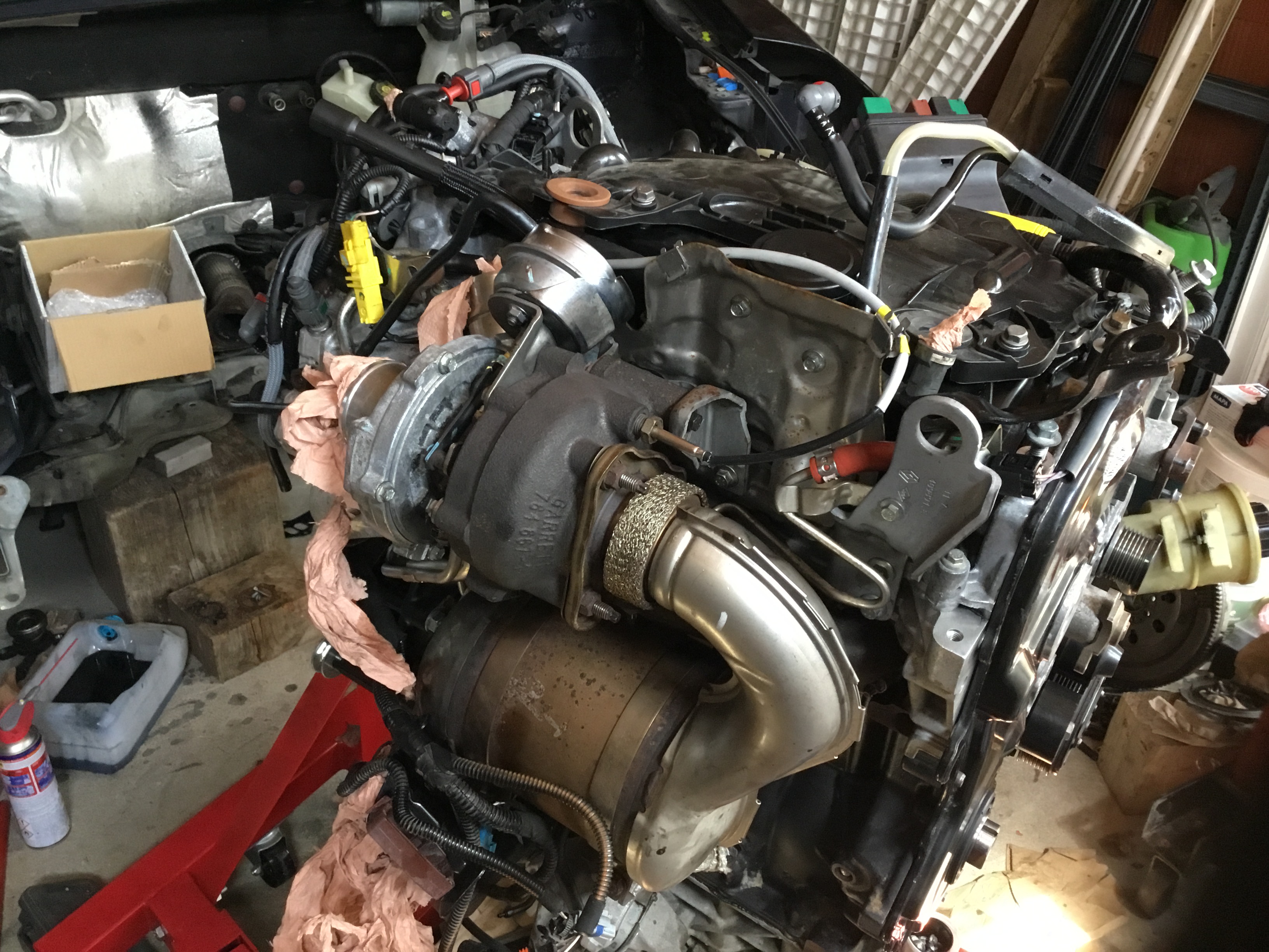

Salut a tous ,
Bon , on arrive vers la fin du remontage moteur :grin:

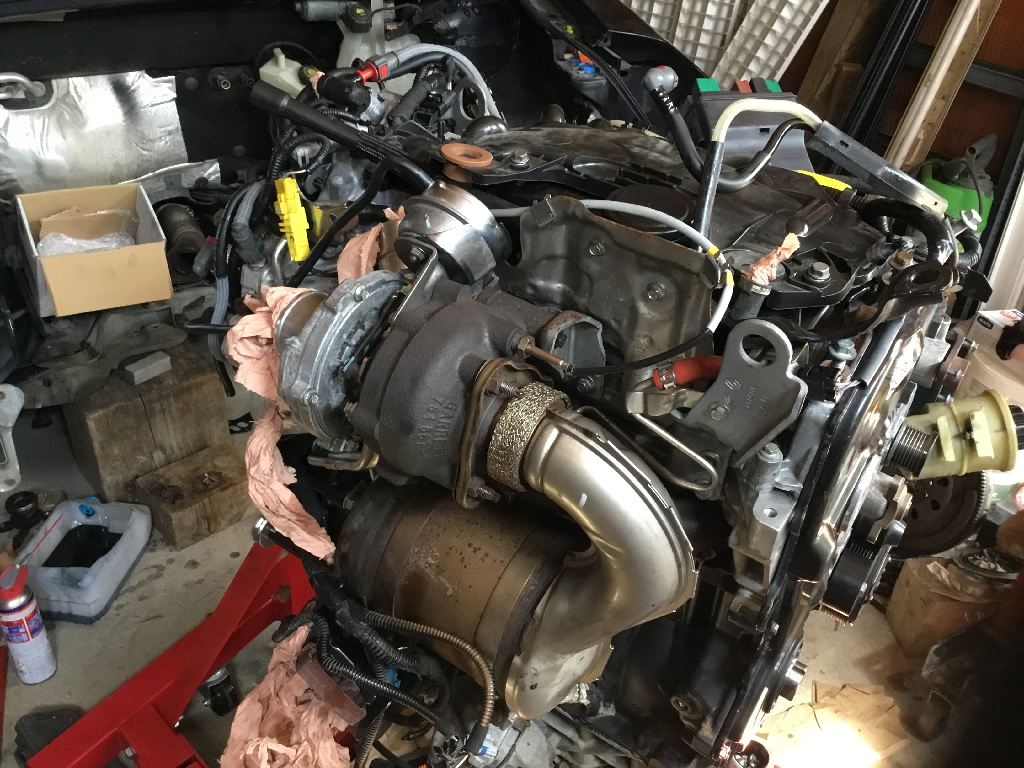

Reste a remonter le compresseur de clim qu’il faut que je vidange , (il est posé sur les photos mais faut que je le renleve pour lui faire ses soins😉), la courroie d’accessoires et le systeme egr qui me pose probleme , la vanne force toujours , je vais etre obligé de la démonter comme je peux , la piece vaut 175 ht chez renault 😡
Ensuite il restera le volant moteur , l’embrayage et la boite a vitesses .
babar2508
Messages : 138
Enregistré le : 23 juil. 2018

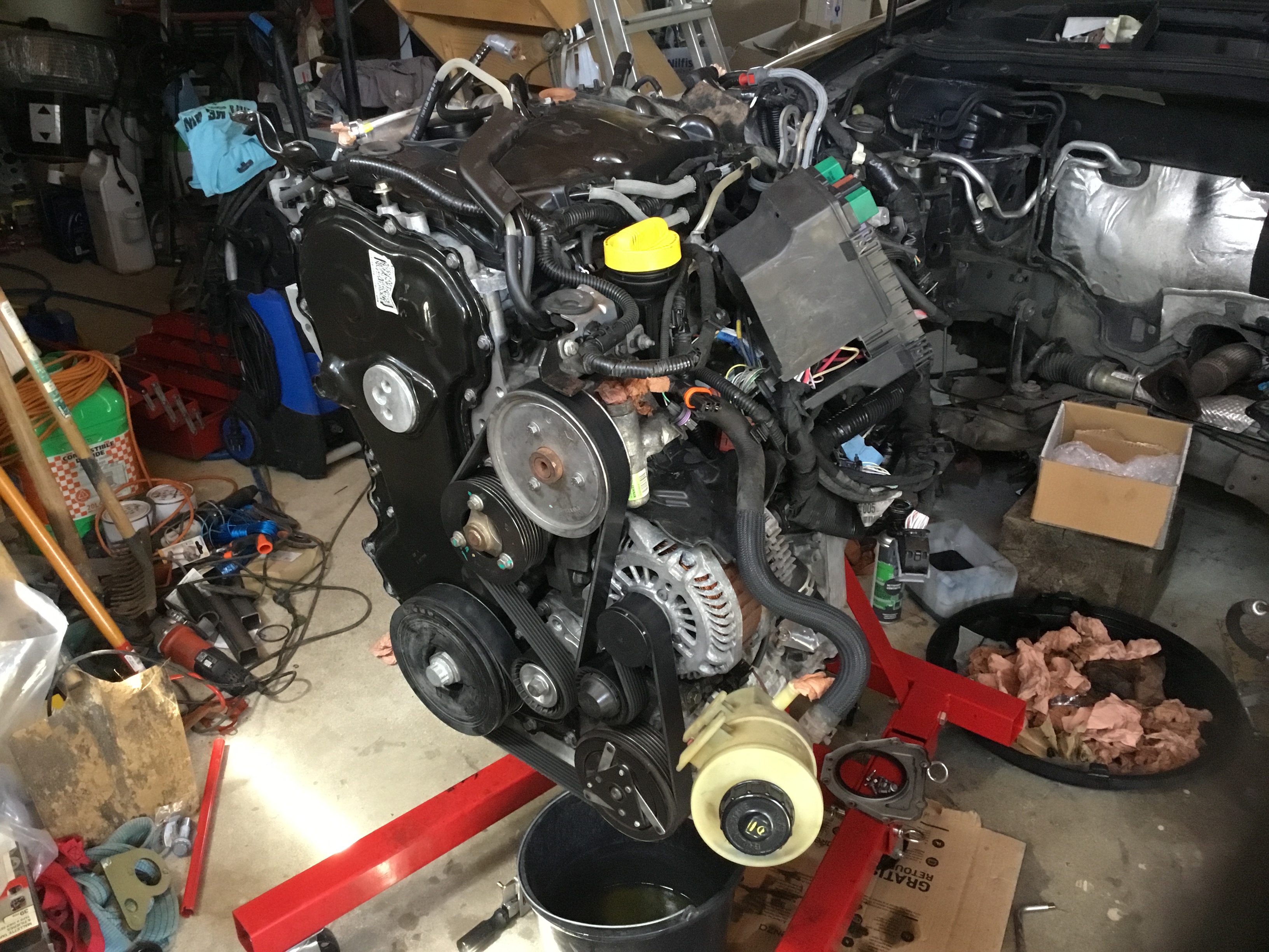

Message par babar2508 » 26 juin 2019 22:11

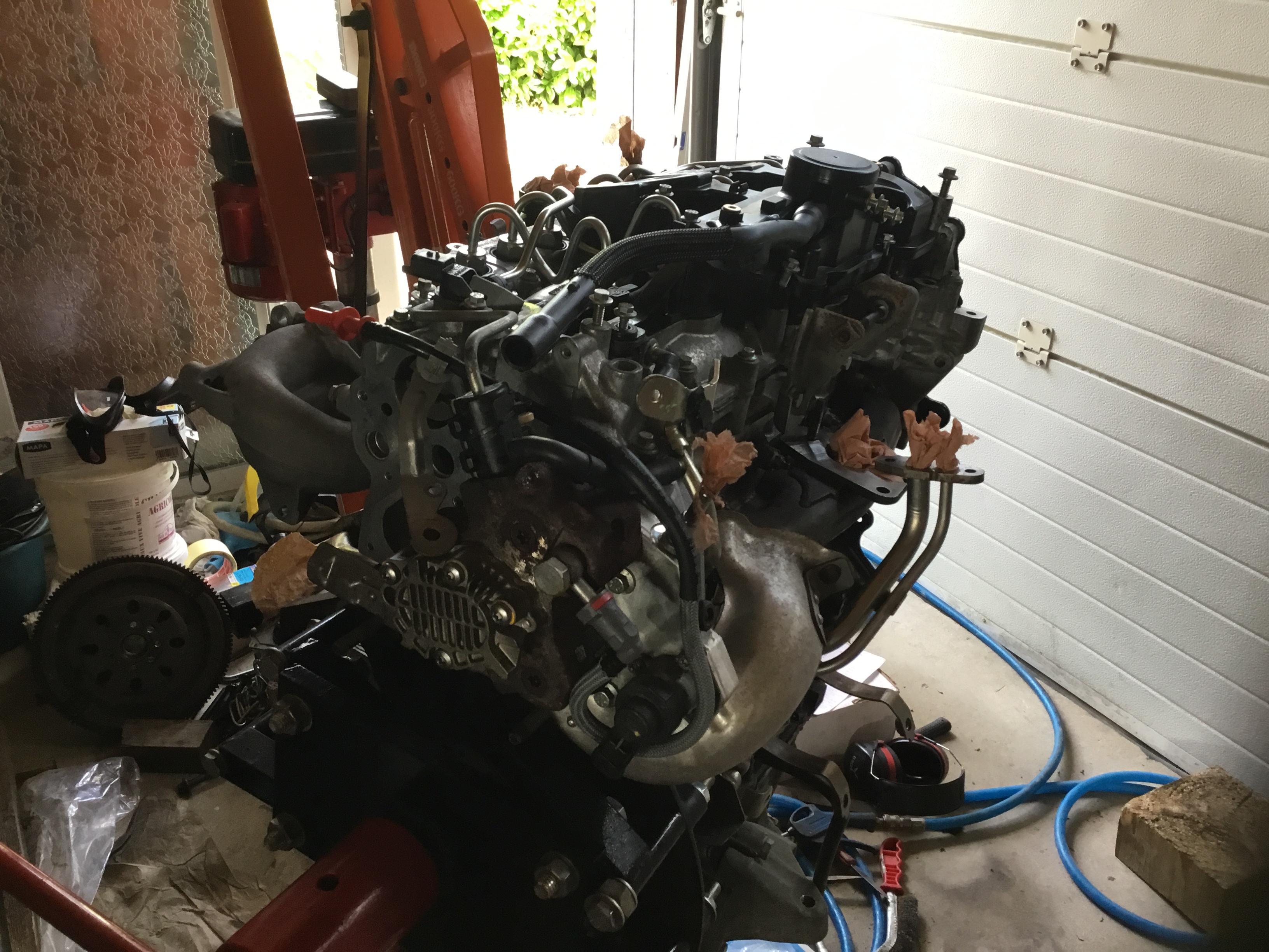

Aujourd'hui, vidange du compresseur de clim , restait pas grand chose dedans 😳 environ deux dés a coudre ...dans le circuit il y a normalement 210 ml de mémoire .
Pose de la poulie de pompe a eau , de la pompe de direction , de la poulie damper et de la courroie d’accessoires .
Me reste a serrer la vis de la poulie damper quand le moteur sera en place dans la caisse .
Demain , je démonte le moteur de son support pour le lever avec la chévre et m’occuper de la partie embrayage volant moteur .😉ca sent bon 😉
