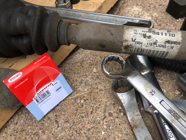

Bonsoir,
Lundi, j'ai remplacé le joint de sorti BVA gauche. Joint Corteco référence 19026317B. HTC40X63X8.6 FPM.
J'ai aussi fait une vidange de la boite auto, je dois avouer que je ne comprends pas la lecture de la jauge, je vidange et si je remet 3,3 litres d'huile, je ne suis jamais bon par rapport à la jauge....
Mon nouveau sujet et surtout par rapport mon auto qui se transforme en cheval, j'ai fait plus de 400 kms sans problème. Et se matin, elle se met a faire un/du bruit comme si j'avais un pneu crevé, ou un cheval sur le goudron, je pense que c'est le cardan gauche. Si je l'avais mal remonté, ça l'aurait fait de suite?
Je vais essayer de poster un enregistrement sonore.
Merci pour vos éclairages; si vous avez la référence du cardan? :roll:

Bon comment dire.... :oops: la roue était mal serrée.......
Pour info, Renault ne peut donner un délai pour le cardan gauche en échange standard et 860€ pour un neuf.
Message par mathieu63 » 19 juin 2020 20:01
Je suis pas sur que neuf ça existe. J ai fait changer le droit y a 6 mois par un échange standard. C est pareil les roulement sont neufs. La ferraille ne s use pas...

Pour le joint spy sortie boite pas de soucis particulier ?
Beaucoup d'huile coule ? car j'ai fait la vidange de la boite à 500 kms.
xmparis74
Messages : 129
Enregistré le : 26 mars 2020
Véhicule : 3.5 V6
Message par xmparis74 » 20 juin 2020 21:16
Bonsoir,
Non, il ne coule pas d’huile. Il faut graisser le cardan.
