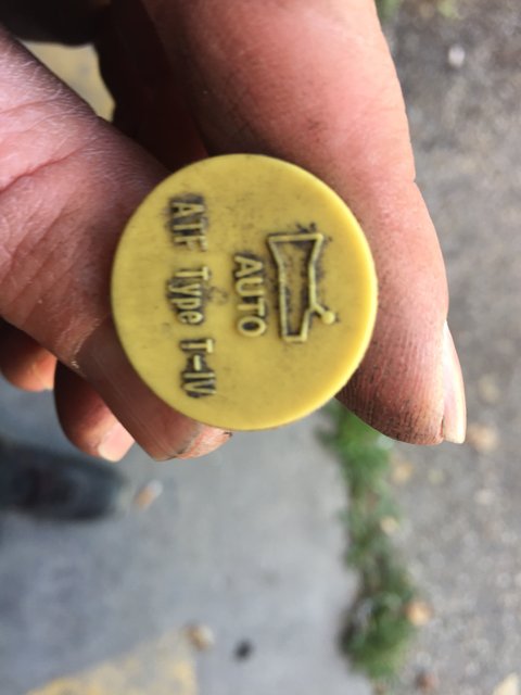

Cette huile peut passer mais il te faut de la dexron 4 plutot, comme inscrit dessus

slt moi comme j ai vu qu il était marqué sur le bidon Toyota type T 3 et 4 j ai crus que sa correspondait au bouchon

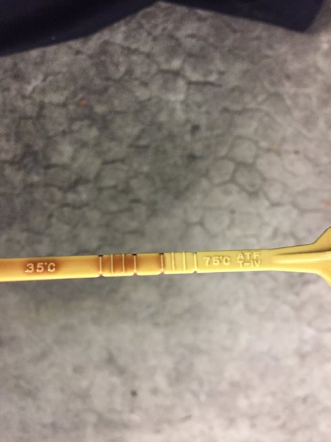

slt a tous voila vidange effectué j ai vidangé 3.3 l le soucis c est que le niveau est trop bas
ma procédure véhicule sur P et démarré temp 74c je fais exactement comme pour le contrôle huile moteur et le niveau est bas j ai du faire
au moins 10 contrôles pour finir a 80c voila la jauge

par roger69 » 13 déc. 2017 16:32
j ai pris la photos a 80

par galips » 13 déc. 2017 18:54
" je fais exactement comme pour le contrôle huile moteur "
sauf que pour le moteur celui- ci doit être à l'arrêt et froid tandis que pour la boîte c'est moteur tournant.

par roger69 » 13 déc. 2017 22:50
slt galips par la je voulais dire que j enlevais la jauge je l essuie ensuite je la remet et je l enlèves pour contrôler a se moment le niveau mais
comme j ai marqué plus tous se fait moteur tournent car la température est passé de 74 a 80c

par roger69 » 13 déc. 2017 22:58
est ce qu il faut contrôler du 1 coup ou l enlever la nettoyer la remettre et contrôler

par moi » 15 déc. 2017 10:35
Salut,
Perso je la controle 2 ou 3 fois à la suite histoire d'être sûr du niveau.

par roger69 » 15 déc. 2017 22:27
slt j ai rajouté 1 litre de plus pour avoir le bon niveau
