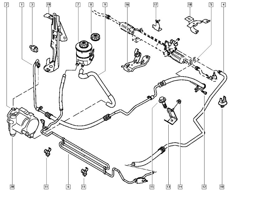

Mon tuyau de direction assistée , celui qui part du bocal , il passe derrière le moteur et arrive a la pompe à éclaté et donc plus de direction :drive: .
Est t'il possible de savoir la référence de cette durite ?
Sachant que c'est une 3.5 v6 de 2001 je n'est pas réussi a trouver
Bonne soirée
Message par Jean-Louis » 17 nov. 2018 01:15
J'ai cette réf pour le repère 9
PACO94320
Messages : 87
Enregistré le : 04 mai 2018
Véhicule : VEL SATIS 3.5 V6 2004
Message par PACO94320 » 17 nov. 2018 12:05
Je revient de chez Renault c'est la pièce numéro 1 c'est pas la moins cher
La référence est 8200701270
Et le prix 194€ ht
Je vient de la commander donc à suivre
Merci Jean Louis
Message par Jean-Louis » 17 nov. 2018 15:37
Pas la même réf que moi mais le principal c'est de l'avoir
