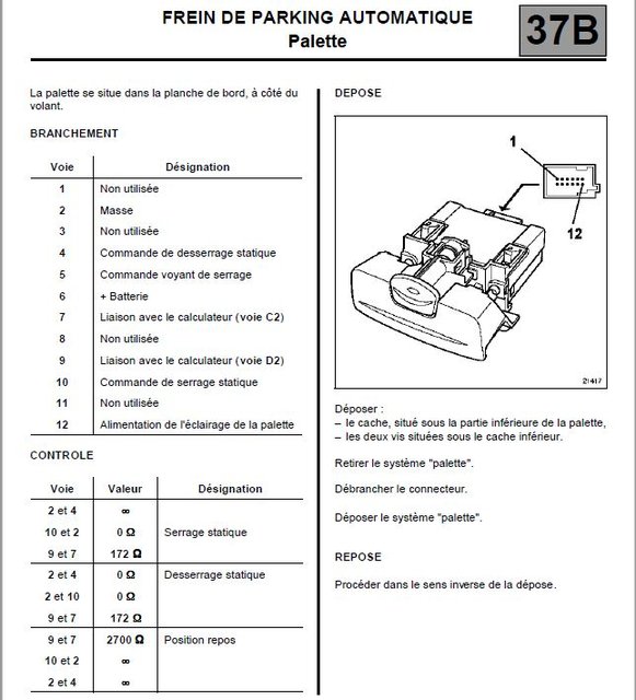

quelle palette ?
- Full Options
![Full Options Full Options](./images/ranks/Renault5.png)
- Messages : 3385
- Localisation : JEUMONT(59)
- Véhicule : 2L turbo
Contact :
par Jean-Louis » 02 août 2018 08:07
Vérifier les valeurs palette.
![palette cab.JPG (80.44 Kio) Vu 3877 fois palette cab.JPG](./download/file.php?id=1993&t=1&sid=c7cbed7310f59f8f5e9b7be93a32b1da)

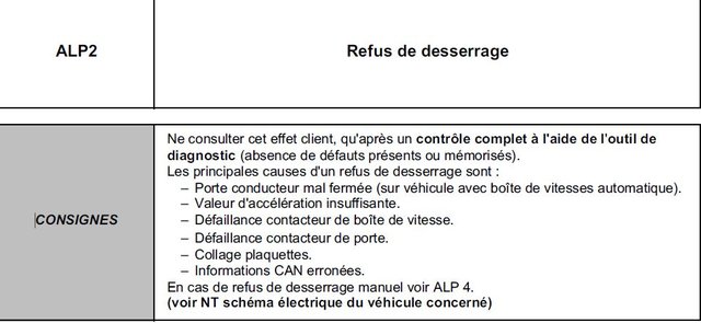

Tu ne verras aucun défaut il faut aller dans les paramètres ou autres je ne sais plus car il y a plusieurs causes
![FP.JPG (63.75 Kio) Vu 3845 fois FP.JPG](./download/file.php?id=2096&t=1&sid=c7cbed7310f59f8f5e9b7be93a32b1da)
