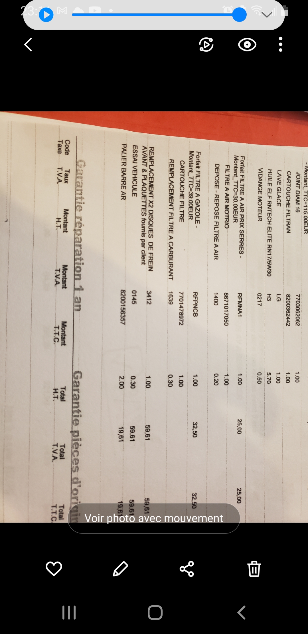

Message par Rik » 05 juin 2021 23:10

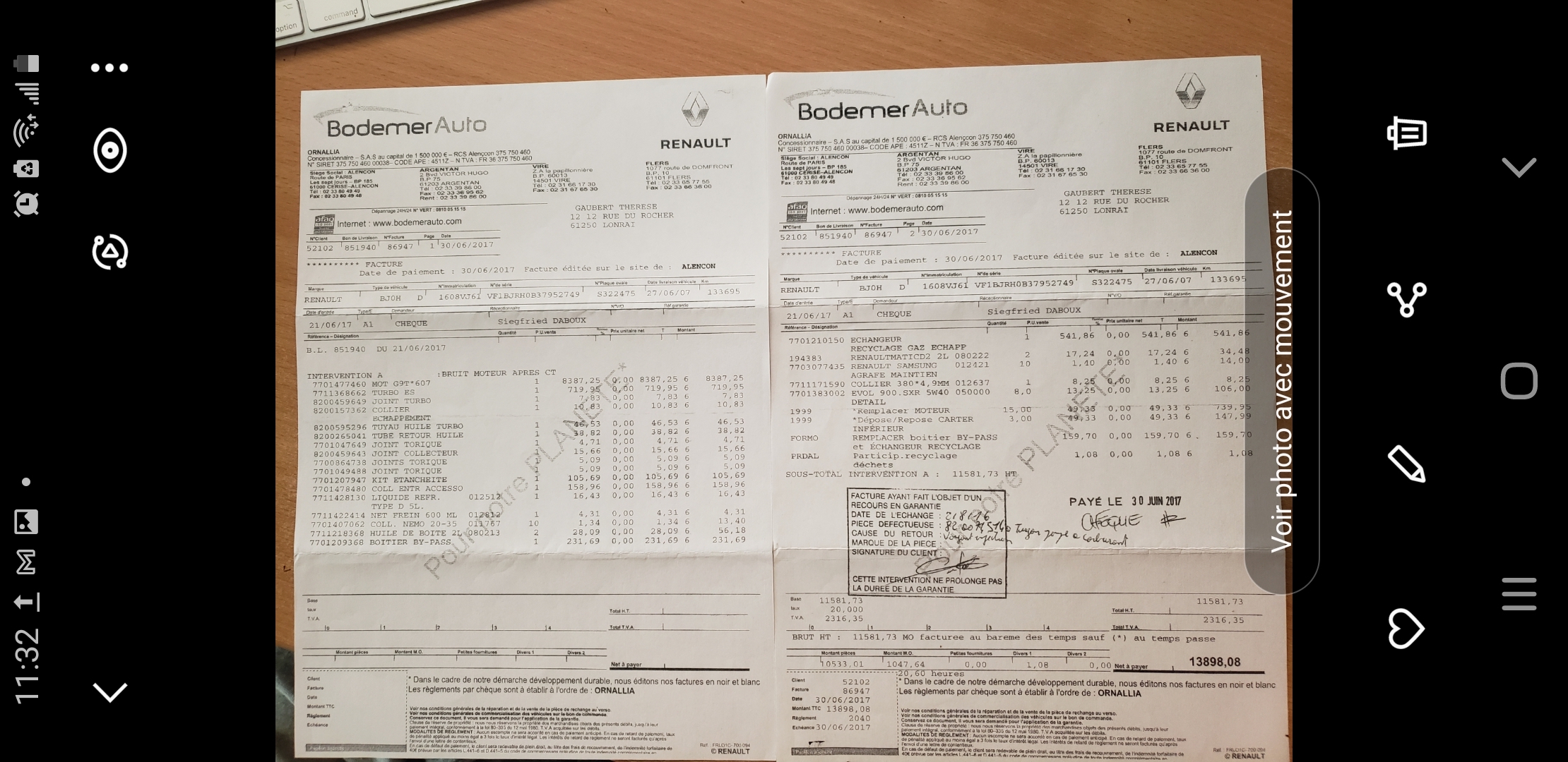

galips a écrit :
05 juin 2021 21:23
Le vendeur dit que c'est Renault, mais est ce vrai ? A t'il une facture, j'en doute.
Oui oui j'ai une facture qui précise cela !
Rik
Messages : 52
Enregistré le : 15 mai 2021
Véhicule : 2,2 140 Carminat
Message par Rik » 05 juin 2021 23:30
Maintenant, à te lire, j'ai l'impression que tu veux démarrer des frais inconsidérés....
Heuuu pas vraiment non ! Pas vraiment envie de craquer du fric non ! Mais voilà j'aime cette caisse , je l'ai pas payé très cher je crois , 3000 eu. Le moteur à été changé chez Renault (facture 13000 eu en 2017) et il a 35 000 km, la voiture est saine, pas de rouille et très bien entretenue. Je me dis que je peux faire quelques frais pour ma sécurité mais pas non plus me faire enfler. Malheureusement je ne suis pas du tout mécano, je peux pas (handicap), donc je vais le faire faire, changer des disques et des plaquettes sur cette voiture me semble plus prudent, après me retourner contre le vendeur, bof, pour 3000 balles trouver une boite auto avec cette propreté c dur, j'ai vu, j'ai parcourue et vue un paquet de bouses ! Bon après j'ai aussi un bruit coté gauche arrière, quand je passe sur des petites déformations, ça fait un peu bling bling c'est chiant...

13000E de facture pour ce moteur j y crois pas , pour le bruit arrière ca peut venir de ton système de freinage justement.

Salut !
Et comme ça t'y crois mieux ?
