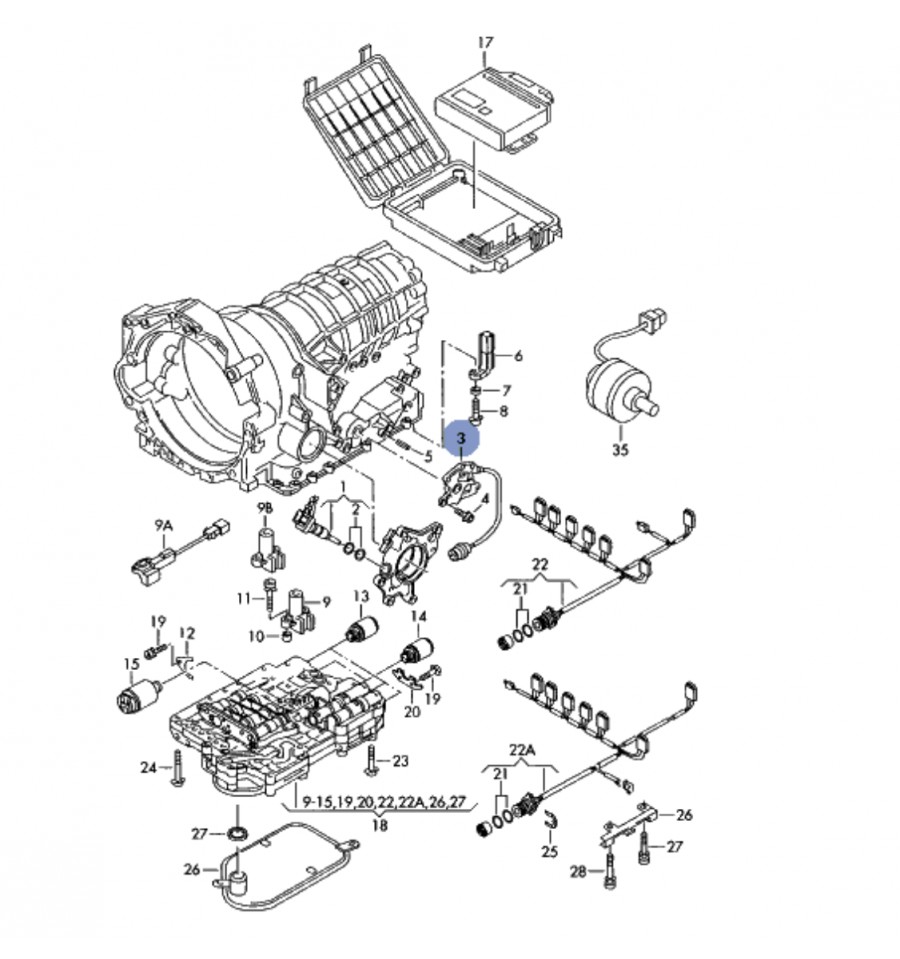

En cherchant sur Internet je ne trouve pas de photos me permettant de bien le localiser.
Vous pouvez m'aider avec une photo ou un diagramme ?
Merci par avance.
capteur-contacteur-multifonction-pour-boite-de-vitesses-automatique-ref-01v919821a-01v919821b-0511211612-0501317994-zfs.jpg
Eclaté de la boite de vitesse
Message par Jean-Louis » 10 févr. 2018 16:54
Repère 779

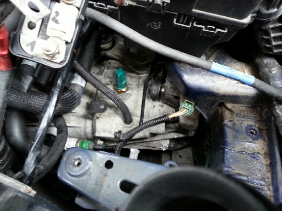

Message par patpauoli » 10 févr. 2018 19:48
Sur mon espace boite manuelle il est accessible sous la batterie.
C'est la pièce verte déconnectée.
Ce ressemble pas du tout à ça sur la Velsatis V6 boite automatique, vous êtes sûr de vous ?
[attachment=0]contacteur_feu_recul.jpg[/attachment]

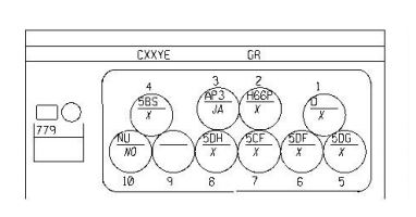

Comme te l'a dit Jean-Louis, ça doit bien être le contacteur multifonctions 779. Suivant ce que tu veux faire tu peux peut-être essayer de te repiquer ailleurs ?
Franck
Edit du 11/02 : merci à Jean-Louis d'avoir rectifié :jap: , en effet c'était pas le bon schéma électrique, je le supprime pour ne pas tromper notre ami ;-)
Modifié en dernier par Rauman le 11 févr. 2018 12:20, modifié 1 fois.

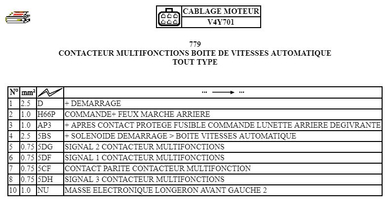

Message par Jean-Louis » 11 févr. 2018 02:36
Ben là il est au dessus aussi l :grin: :grin: :grin:
Ce que tu montres c'est pour boite manu comme moi et il est au même endroit, normal c'est le même type de boite.
Tu n'as pas sélectionné le bon plan Rauman , le contact est celui qui est libre sur ton schéma mais bon il aura tout comme ça.
Le bon plan pour feux de recul :
C'est pas beau ça ?

Message par patpauoli » 11 févr. 2018 09:59
J'ai bien tout compris.
Sur la boite automatique il est intégré dans le contacteur multifonction.
