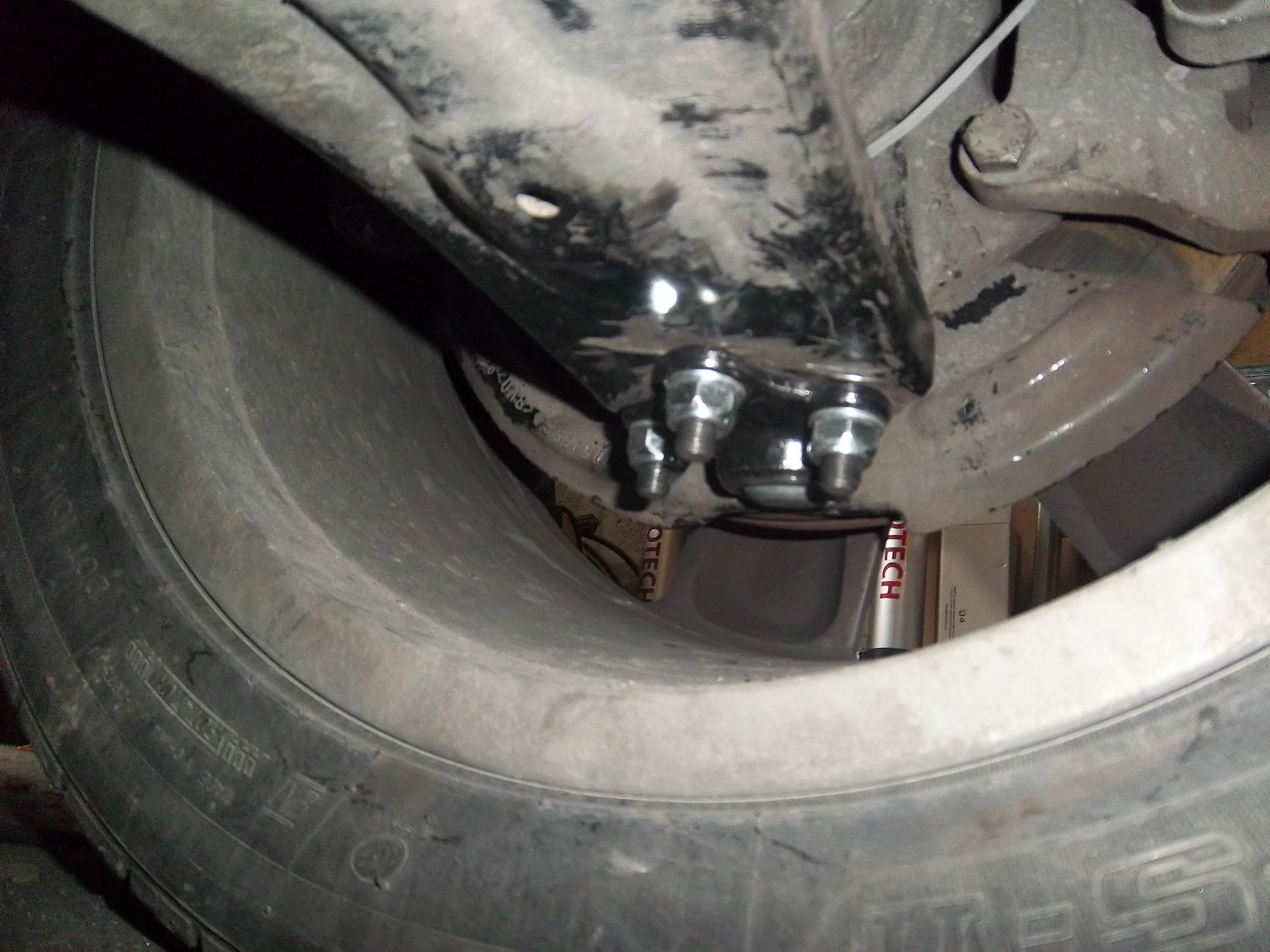

Sinon, ca y est, affaire réglée, on verra sur la route ce soir ce que ça donnera, mais vue l'état d'une des rotules.... :oops: :oops:
Début 10h30, fin à 15h30, repas inclus, en prenant mon temps, avec des pauses indispensables, vu l'état de mon dos.
Bien galéré sur la 1ère rotule, pour la remboiter, j'y ai passé 1h30 ! :twisted: :twisted: A la fin, avec une cale en bois, j'ai bloqué le triangle en position basse et ai pu remboîter cette maudite pièce.
Le restant, de la rigolade !!! :cool: :cool:

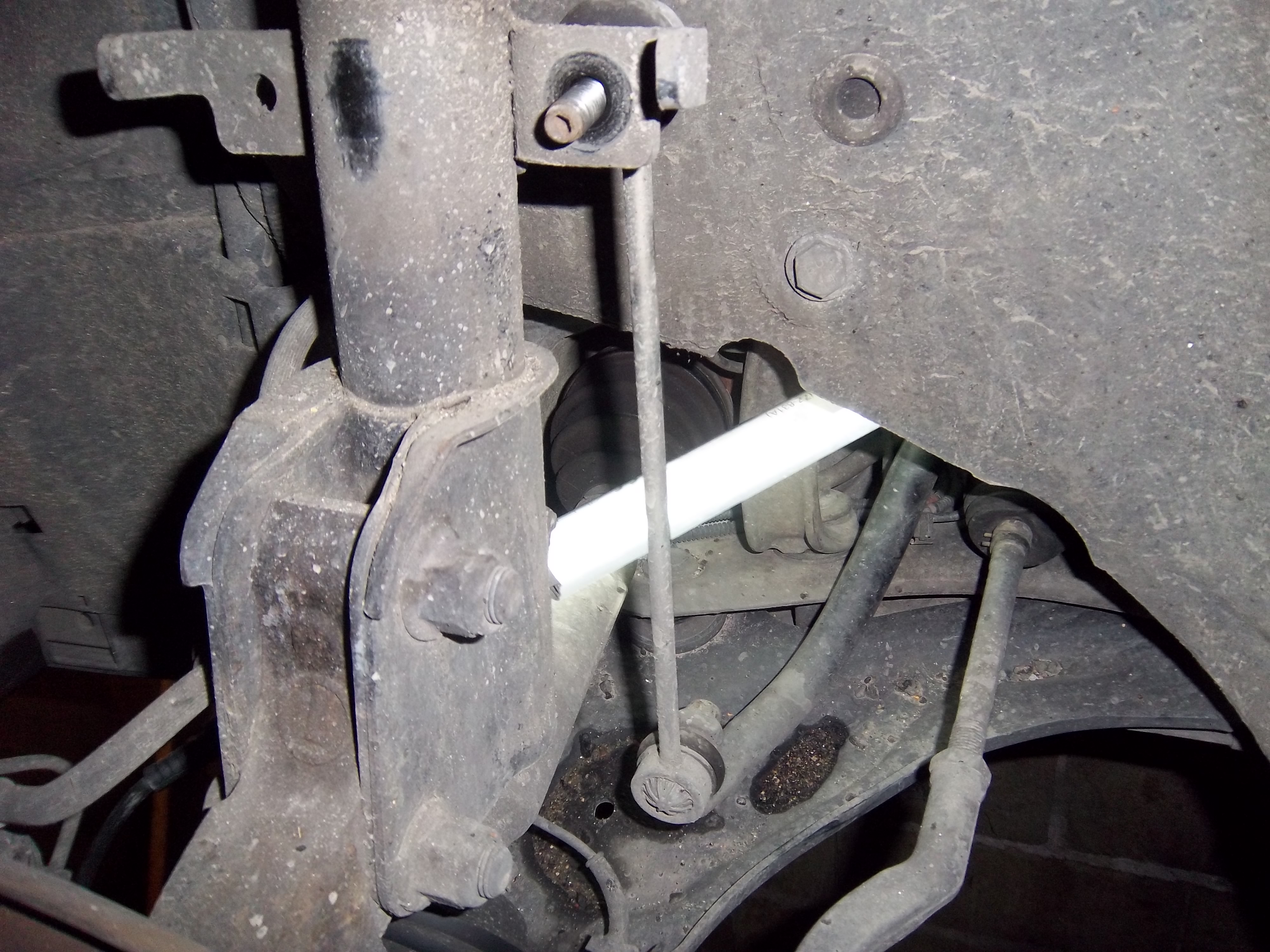

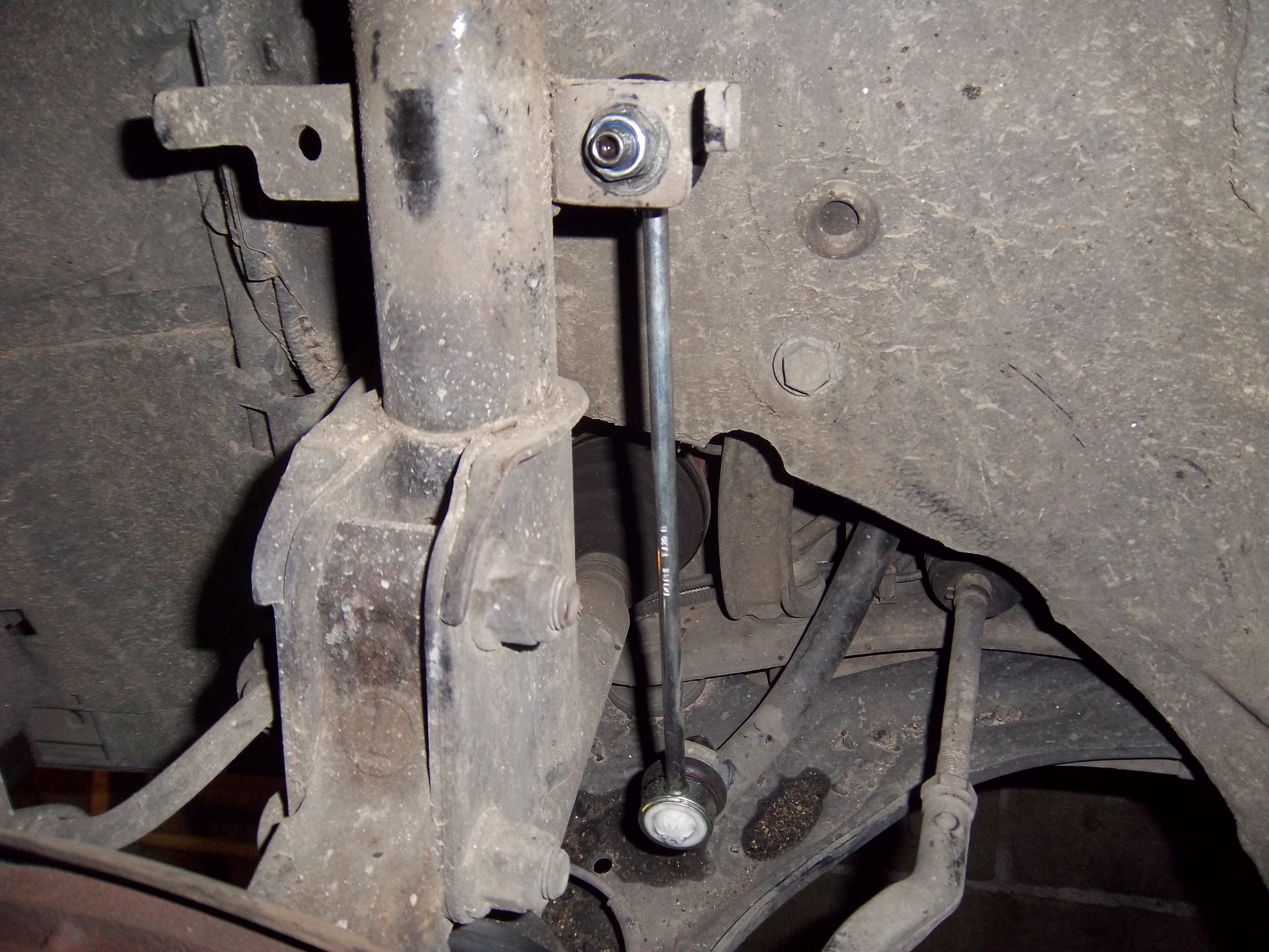

Roue retirée, la biellette de B.S. à changer
5mn après, la nouvelle est posée

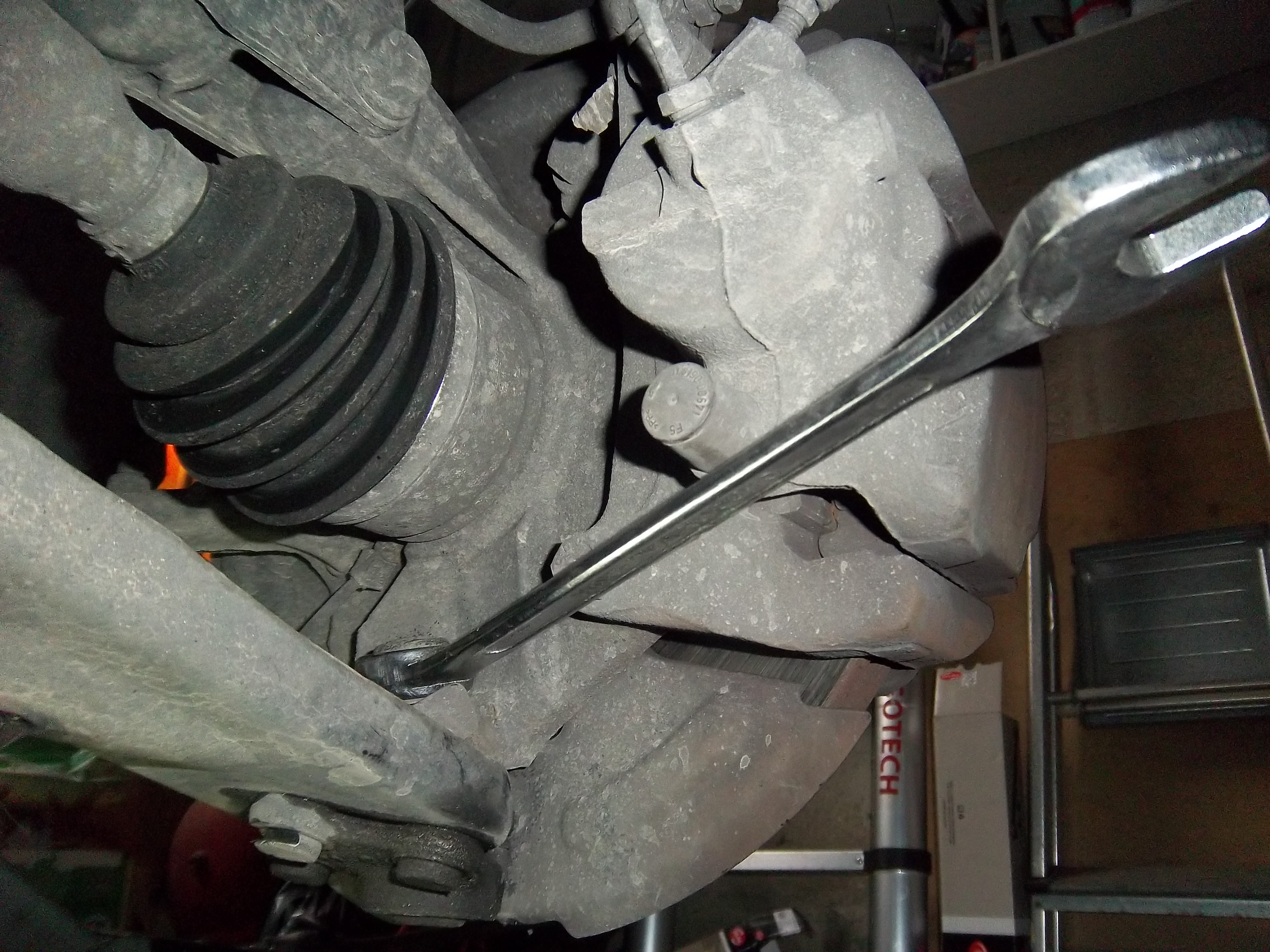

Clé de 26 pour débloquer l'écrou supérieur

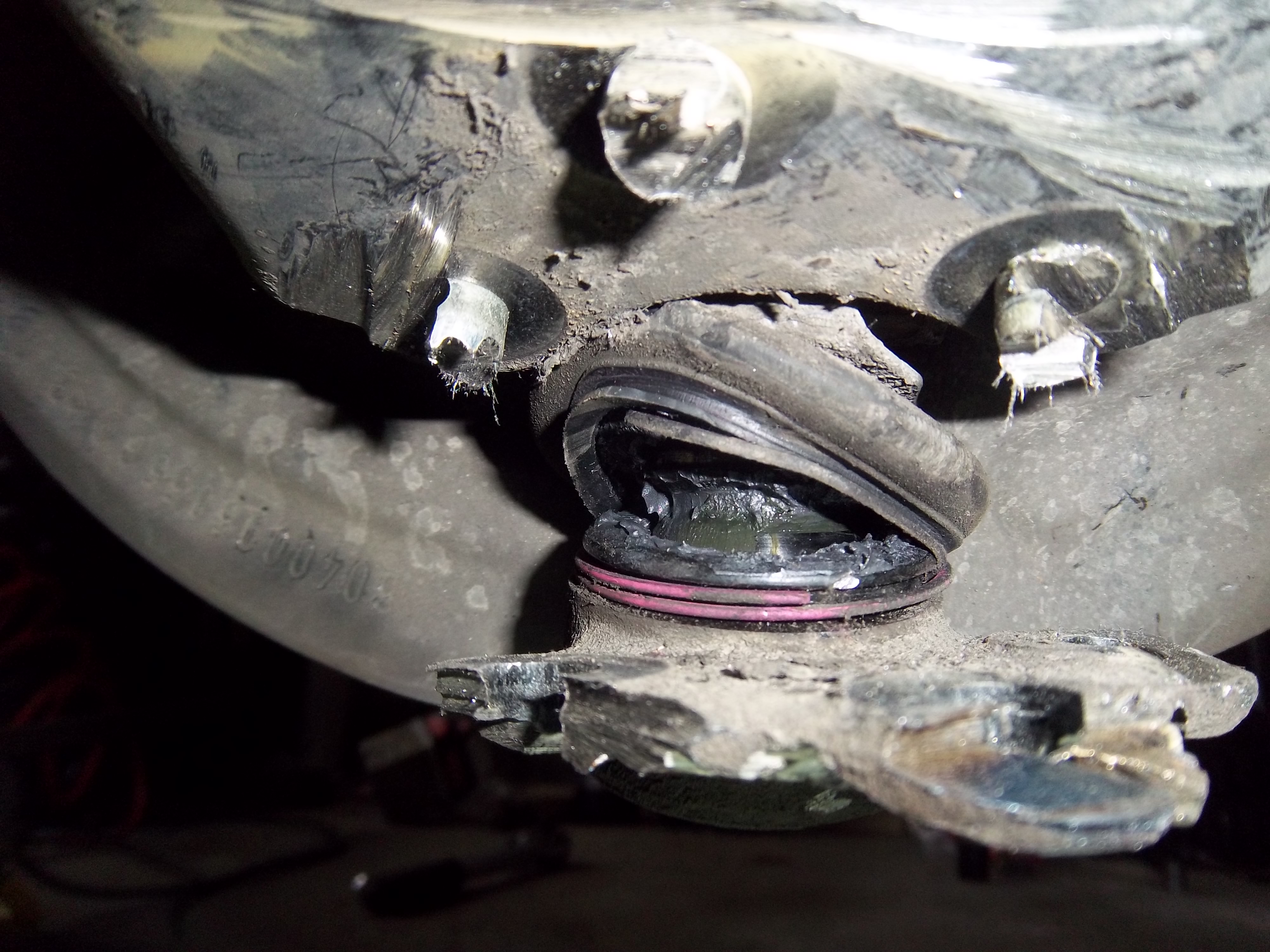

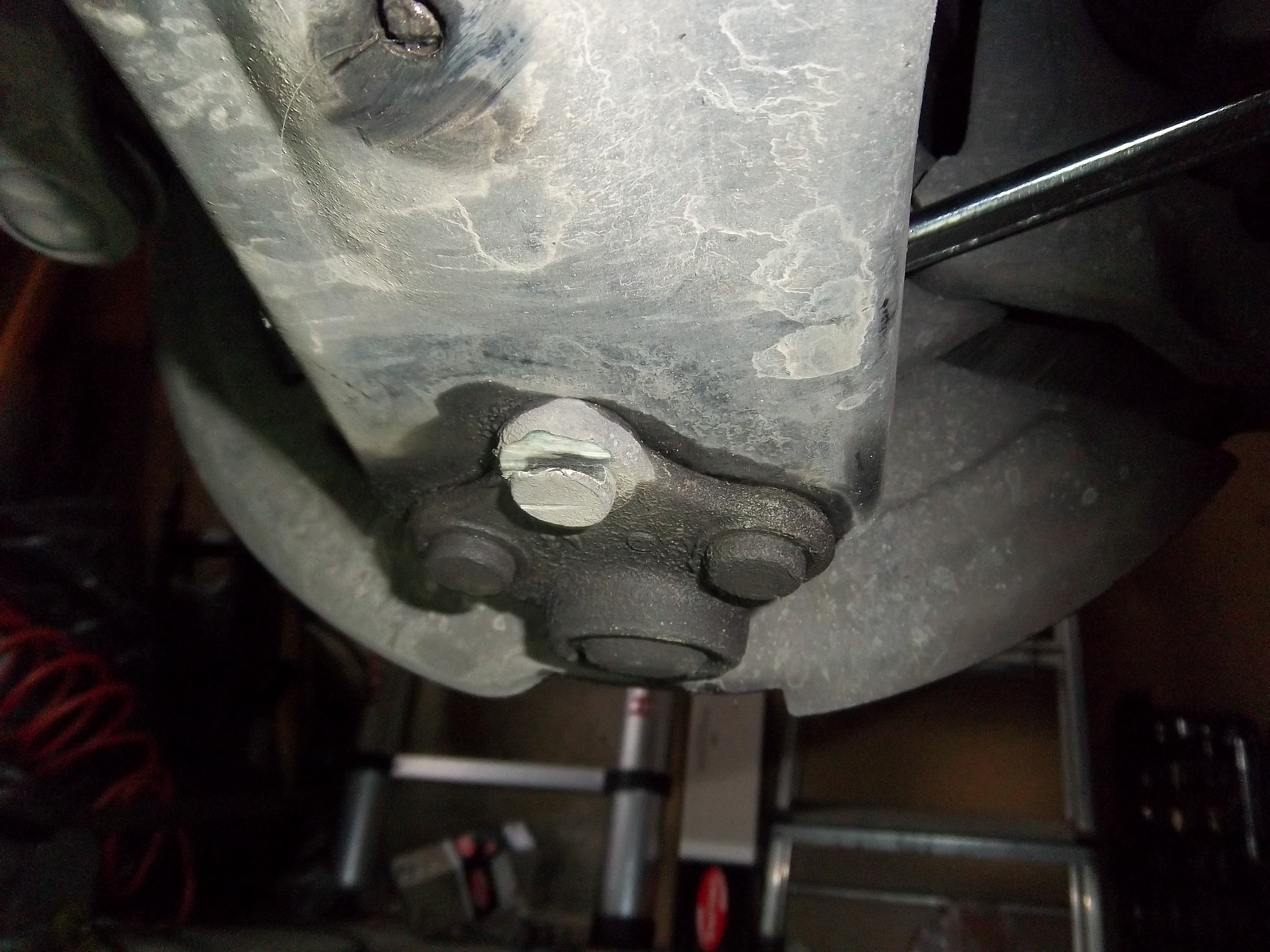

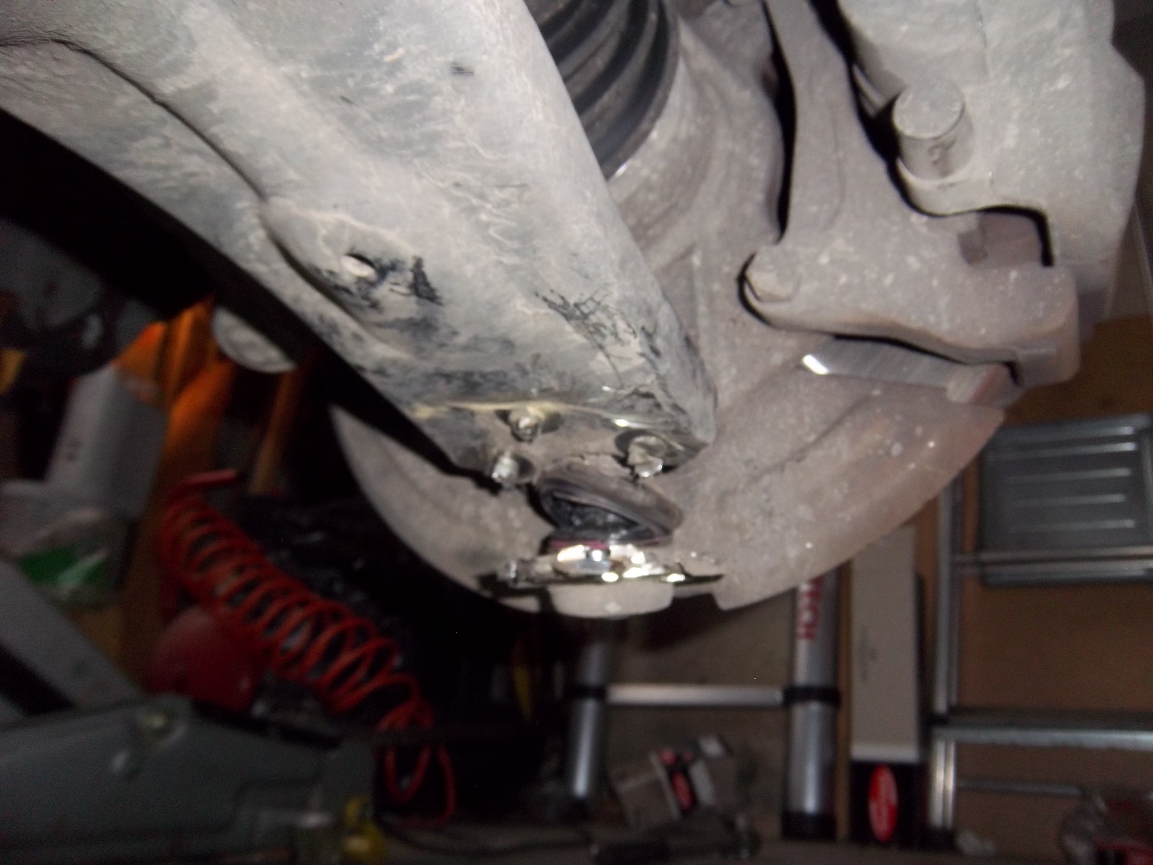

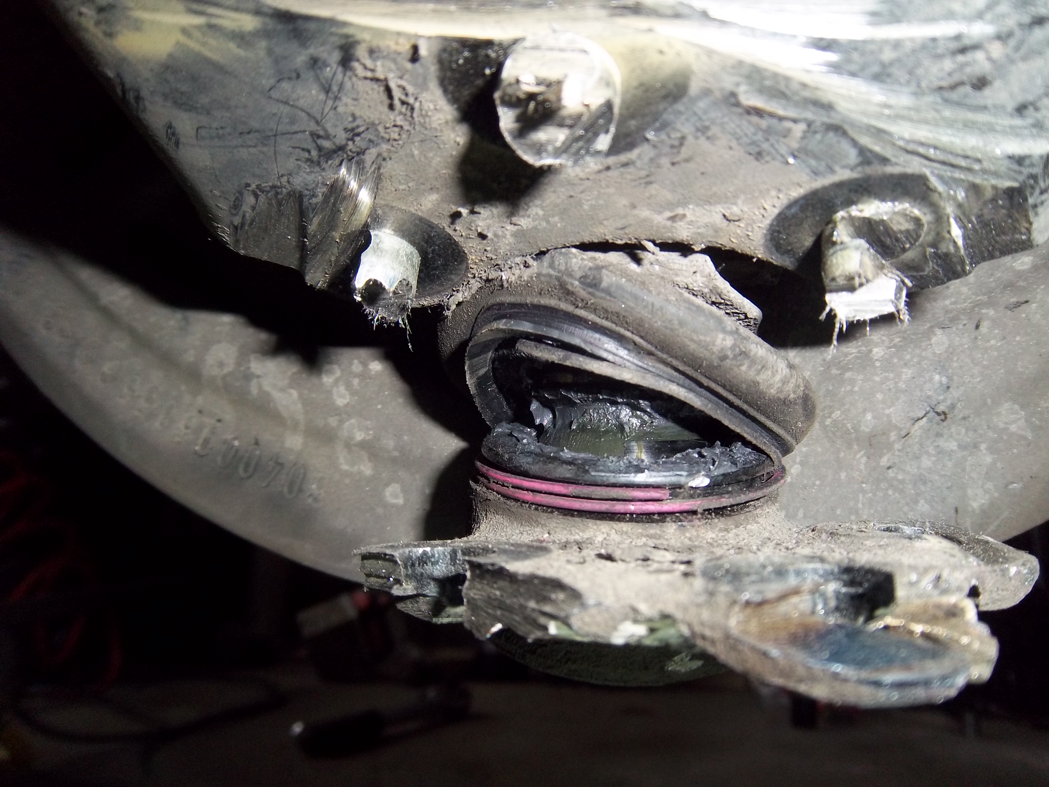

Utilisation de la disqueuse pour retirer les rivets
Je comprends mieux pourquoi ça claquait !
De plus près

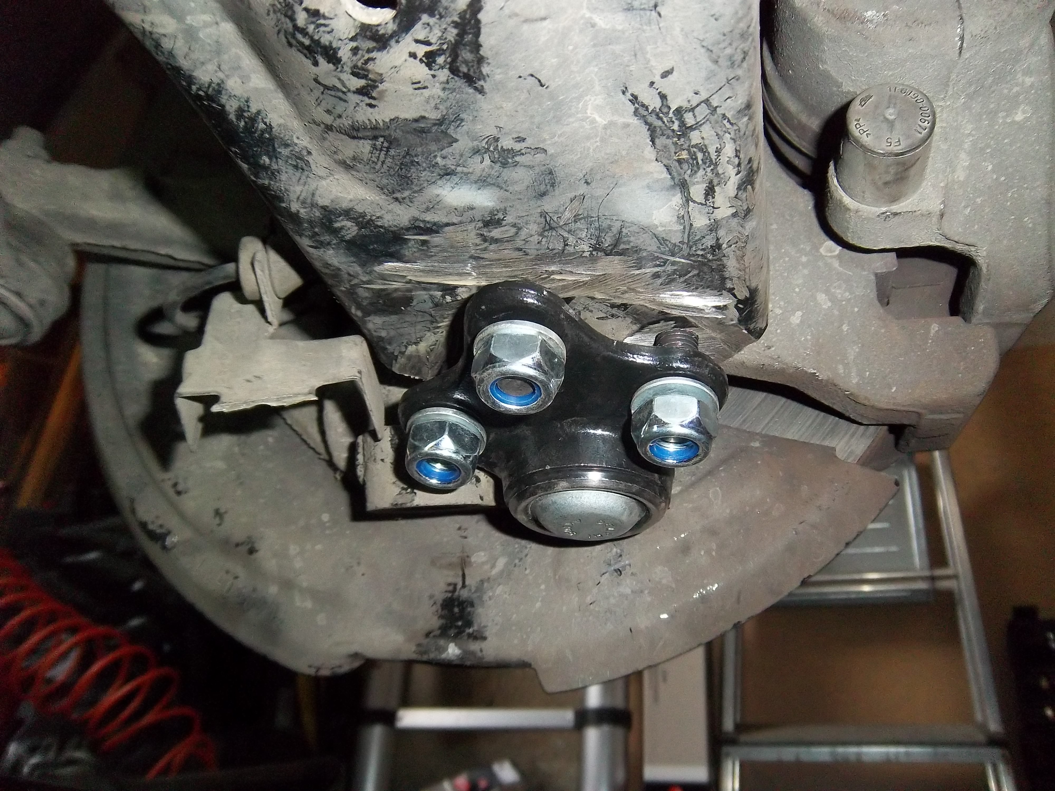

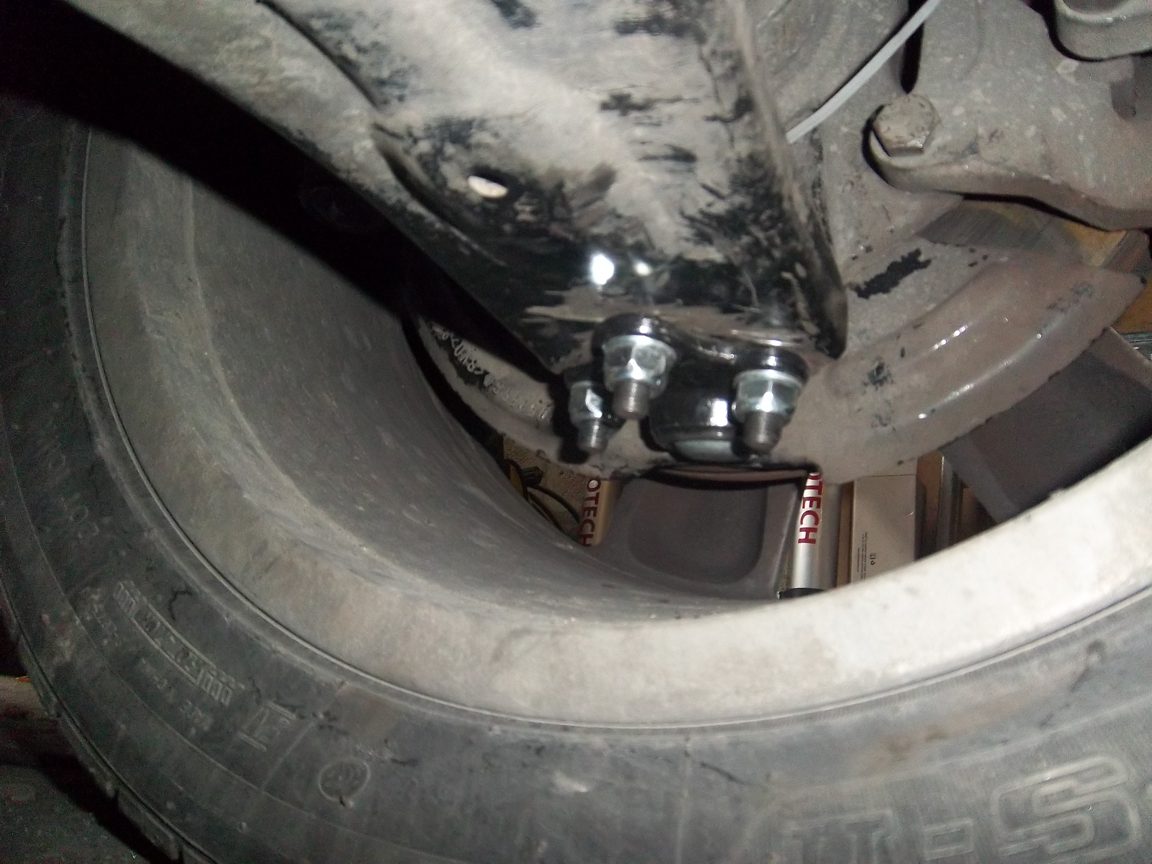

L'ensemble reposé.. Là, il faut quelques biscottos !
On serre tout ça à fond !
Et on passe à l'autre côté, et évidemment, ça va plus vite, comme on a appris de ses erreurs sur la première opération ! :grin:
En tous cas, une bonne chose de faite. Plus que les amortisseurs AV, on fera ça à la fin de l'hiver.
Message par Brun77 » 29 nov. 2018 20:38
Voila une chose de faites un peu compliqué la 1 ère fois mais après sa va vite et une meilleure tenue de route mais moi quand je l' ai fait il y a 4 mois j' ai aussi change les biellettes de la barre stabilisatrice mais moi sa clac vers la crémaillère quand je tourne sur place les roues ou a très faible vitesse

J'ai la même chose des 2 côtés, c'est la... je ne sais pas comment ça s'appelle exactement... rotule de direction, celle que tu changes et qui après, t'oblige à refaire le parallélisme. Le jeu se trouverait en sortie de boite
