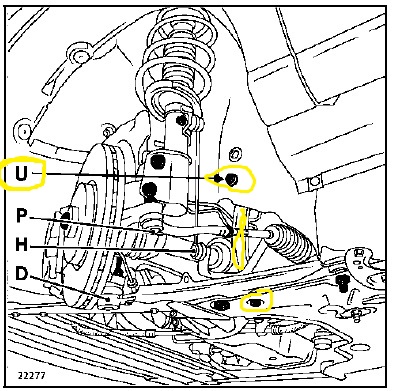

A force de recherches qui m'énervait, le joint du tirant de berceau avant droit ressortait au niveau du berceau en bas (pas visible car derrière le cache de passage de roue) et était en charpie.
Renault fourni encore le droit mais pas le gauche. Ces tirants, droits et gauches, sont les mêmes que sur l'Espace 4 et la Laguna 2.
Voici les liens où je les ai acheté (G et D) : https://www.ebay.fr/itm/387464588785 et https://www.ebay.fr/itm/316024212297, Références : 8200000514 et 8200000515.
Voici la photo de Rensatis (en jaune et pièce U) :
rensatis tirant berceau en jaune.jpg (96.19 Kio) Vu 15480 fois

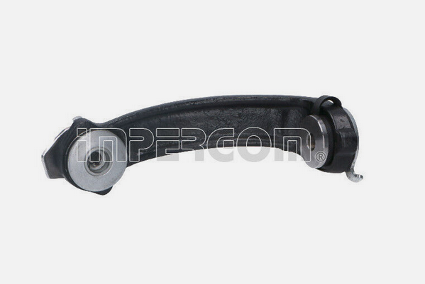

Une photo d'un tirant :

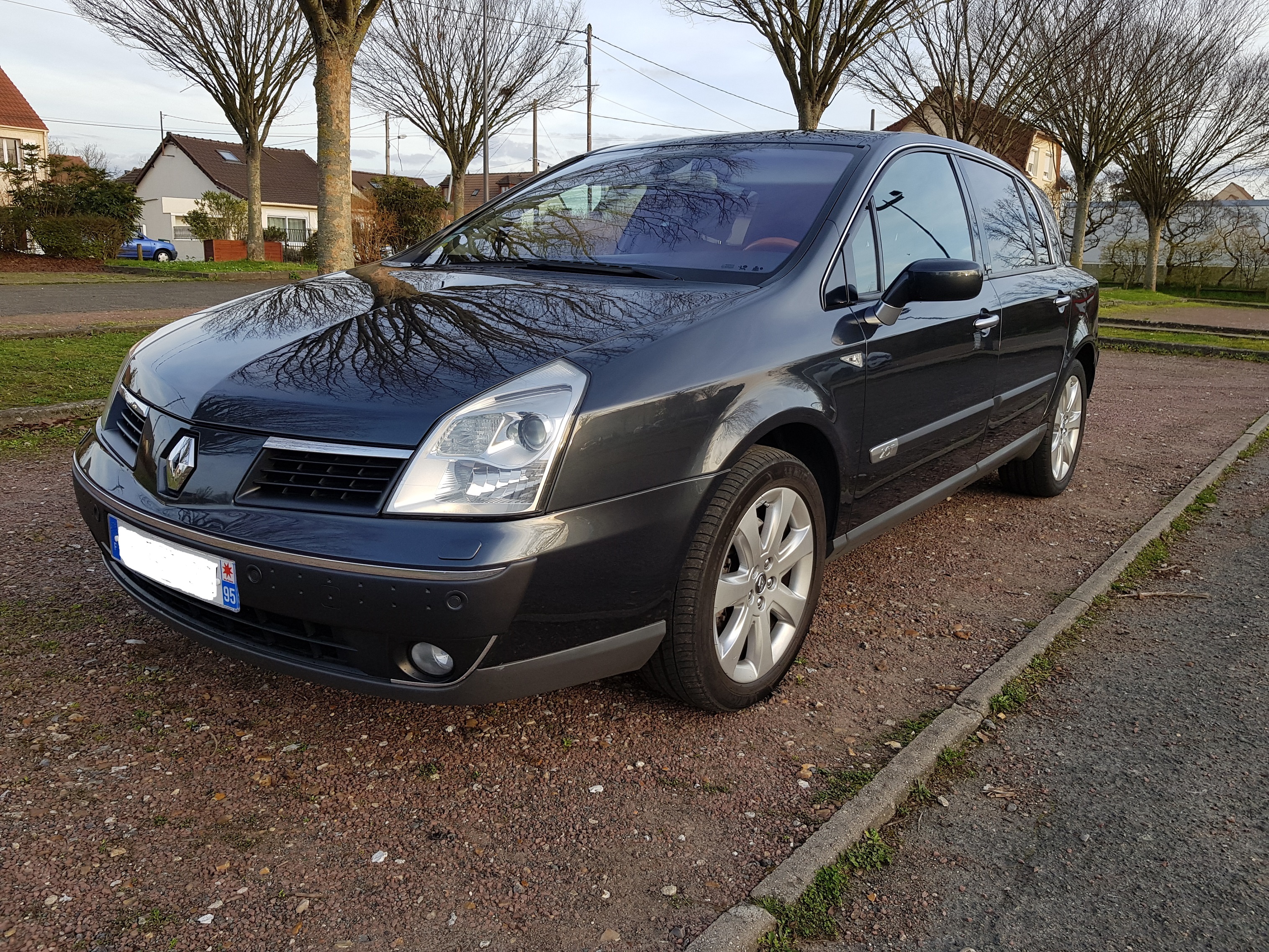

Photo de la patiente guérie :lol: :grin:
Le problème est réglé, même si j'entends encore un léger bruit à droite (je sais, je suis chiant :grin: ), pas en ligne droite ou sur mauvaise route ou sur ralentisseur, mais lors d'un mouvement de caisse. Je pense savoir d'où ça vient, mais on verra quand la VS va revenir de peinture complète en mi-mars...
Si vous avez toujours un claquement à l'avant malgré que vous avez tout changé, pensez à ces tirants, c'est une possibilité.

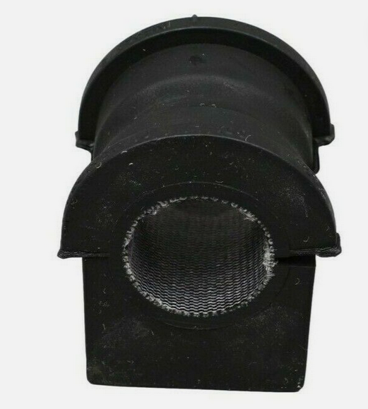

1 : Les silent-blocs/paliers de barre stabilisatrice avant, Rèf 8200272592 (Il en existe en renforcé, c'est très très préférable. A monter avec de la graisse non corrosive pour le caoutchouc. Les paliers AV sont coupés/ouverts mais pas pour l'arrière qui eux sont en bloc fermés Rèf AR : 8200156357 de diamètre 21cm sur 3.5 V6, idem Espace4)

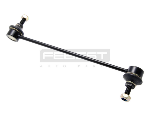

2 : Les biellettes de barre stabilisatrice, Rèf 8200661217

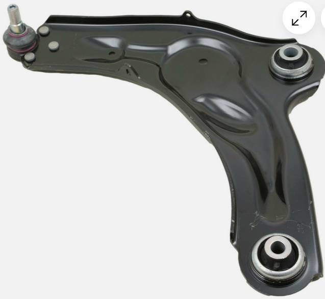

3 : Les rotules inférieures et/ou bras de suspension (selon le kilométrage il est préférable de changer les bras qui auront des joints neufs sans jeu), Rèfs des bras (plusieurs rèfs possibles et idem Espace4 et Laguna2), Gauche 8000273728 / 545050804R ... = Droit = 8200484811 / 8200266041 ...

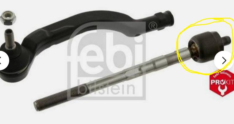

4 : Biellettes et/ou rotules de direction (selon le km, il est préférable de changer les biellettes complètes car il y a aussi une rotule sous le soufflet caoutchouc en accordéon proche crémaillère qui prend du jeu alors qu'on pourrait penser que c'est la crémaillère qui en a, même si possible oui, mais peut-être juste cette rotule en jaune sur la photo. Idem Espace4 et Laguna2). Rèf Gauche 7701478552S1 / 7701478552 et Droite 7701478552 / 7701478552S2

On peut facilement savoir si ces pièces ont du jeu en mettant la voiture sur un pont élévateur et en secouant chaque pièce dont on sentira le jeu dans la main, et/ou avec l'aide de quelqu'un qui fait bouger la caisse porte ouverte en partie haute du toit, ou encore en roulant fenêtres ouvertes pour déceler d'où vient le bruit, aussi en mettant des coups de volant... Bref, vous savez déjà tout ça ;-)
