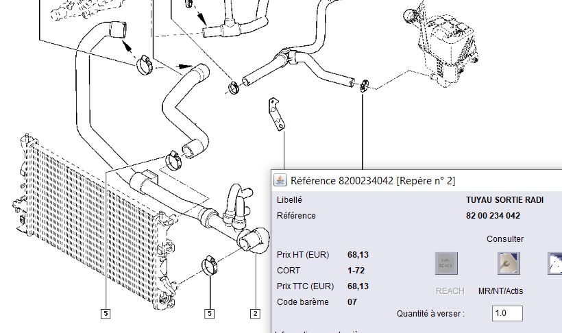

Étrange Galips. Ce n'est pas ce que j'ai lu mais je vais vérifier que je ne me suis pas trompé de moteur :grin:
Message par Jean-Louis » 03 juil. 2019 17:26
Bien vu Galips, je suis rentré et effectivement il faut déposer moteur boite , sale temps si c'est la pompe pour notre Ami.
J'avais sauté le début du MR :
1. ÉTAPE DE PRÉPARATION À LA DÉPOSE
Mettre le véhicule sur un pont élévateur à deux colonnes ( (voir Véhicule : Remorquage et levage) ).
Débrancher la batterie ( (voir Batterie : Dépose - Repose) ).
Vidanger le circuit de refroidissement (voir 19A, Refroidissement, Circuit de refroidissement : Vidange - Remplissage, page ) .
Déposer :
  l'ensemble "moteur-boîte de vitesses
" (voir 10A, Ensemble moteur et bas moteur, Ensemble moteur - boîte de vitesses : Dépose - Repose, page ) ,

Je reste toujours en attente du diagnostique du dépanneur...effectivement, l'eau pissait comme un robinet ouvert du coté droit moteur. J'ai tjrs verifié le niveau du LDR depuis mes nombreux soucis, et depuis le changement de ma durite, jamais il n'a baissé...

Message par Jean-Louis » 04 juil. 2019 08:38
Tu avais dit coté gauche ??
Mendigot
Messages : 388
Enregistré le : 03 sept. 2011
Localisation : Luxembourg
Véhicule : 3.5 L Initiale Phase2 2009 GPL
Message par Mendigot » 04 juil. 2019 08:42
oui, gauche face au moteur...
Aujourd'hui je ne fais rien et si je n'ai pas fini, je continue demain.
Message par Jean-Louis » 04 juil. 2019 08:45
ok, pour moi c'est la durite qui a lâchée

Message par Mendigot » 04 juil. 2019 08:52
réponse àl instant: les 2 durites entrée et sortie RADIATEUR explosées. Deux durites plus collier plus LDR plus main d oeuvre = 680 €

Message par Jean-Louis » 04 juil. 2019 09:14
Il y en a une qui a déjà été changée et encore explosée ???

Message par Mendigot » 04 juil. 2019 09:21
celle qui a été changé est celle du haut....on la voie en ouvrant le capot. Celle ci n a pas explosée. Il parait que c'est l entrée et sortie radiateur ???

Message par Jean-Louis » 04 juil. 2019 11:07
Donc il n'y a qu'une seule durite à changer celle du bas sortie radiateur
Rep 2
Ne pas tenir compte du prix
Edit : TM est de 1h +LDR +purge et essai, ça me parait un peu cher 680€

Message par Jean-Louis » 04 juil. 2019 12:01
200€ serait plus près de la vérité mais j'ignore le coût de la MO au LUXEMBOURG

Message par Jean-Louis » 04 juil. 2019 12:20
pour la durite inf ok mais la sup c'est qu'il y a un pb, il serait bon de lui dire que la durite d'entrée a été changée il y a peu
mais même avec les deux durites il est trop cher
