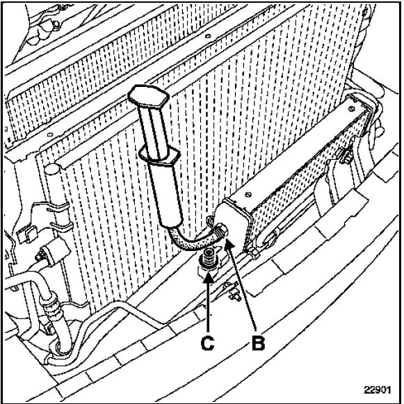

J'ai constaté ce matin un fuite d'huile assez importante.
J'ai eu un peu de mal a en localiser l'origine car l'hulile a un peu "volée" en roulant, éclaboussant le dessous du châssis et la BVA.
Je pense que c'est localisée au niveau avant gauche. Vers le radiateur. Mais sans certitude a 100%, n'ai pas trouvé de schéma sur le net.
Ça s'est rependu sur et sous le carter en plastique qui masque le dessous du radiateur. Et ça a ruisselé a gauche et a droite, presque jusque au roues.
Y a-t-il une durite ou un radiateur d'huile dans ce coin là ?
En attendant elle reste au garage et je ressort la Xsara :/
Merci a vous !
Message par Jean-Louis » 23 oct. 2018 01:20
Je viens de jeter un coup d'œil et coté gauche vers radiateur y a l'échangeur d' huile peut être ça ?
Cadeau :

Message par Alex » 23 oct. 2018 10:26
Merci Jean-Louis pour ta réponse.
J'avais pas trouvé ce schéma, j'étais dans la mauvaise section du manuel technique (je pensais qu' c'était classé dans refroidissement)
Oui c'est probablement de là que vient mon problème.
Je vais la garder immobilisée le temps d'avoir un moment pour regarder plus en détail.
Si c'est rien qu'une durite ou qu'un joint, ça me rassure un peu. Si c'est la pièce, ouille.
Ça m'étonne que l'ordinateur de bord n'ai pas vu le niveau d'huile baisser. C'est une tache au sol dans mon garage qui m'a mis la puce à l'oreille.
Message par Jean-Louis » 23 oct. 2018 11:00
Ta sonde de niveau est peut-être HS maintenant tant que la pression est là pas de casse.
