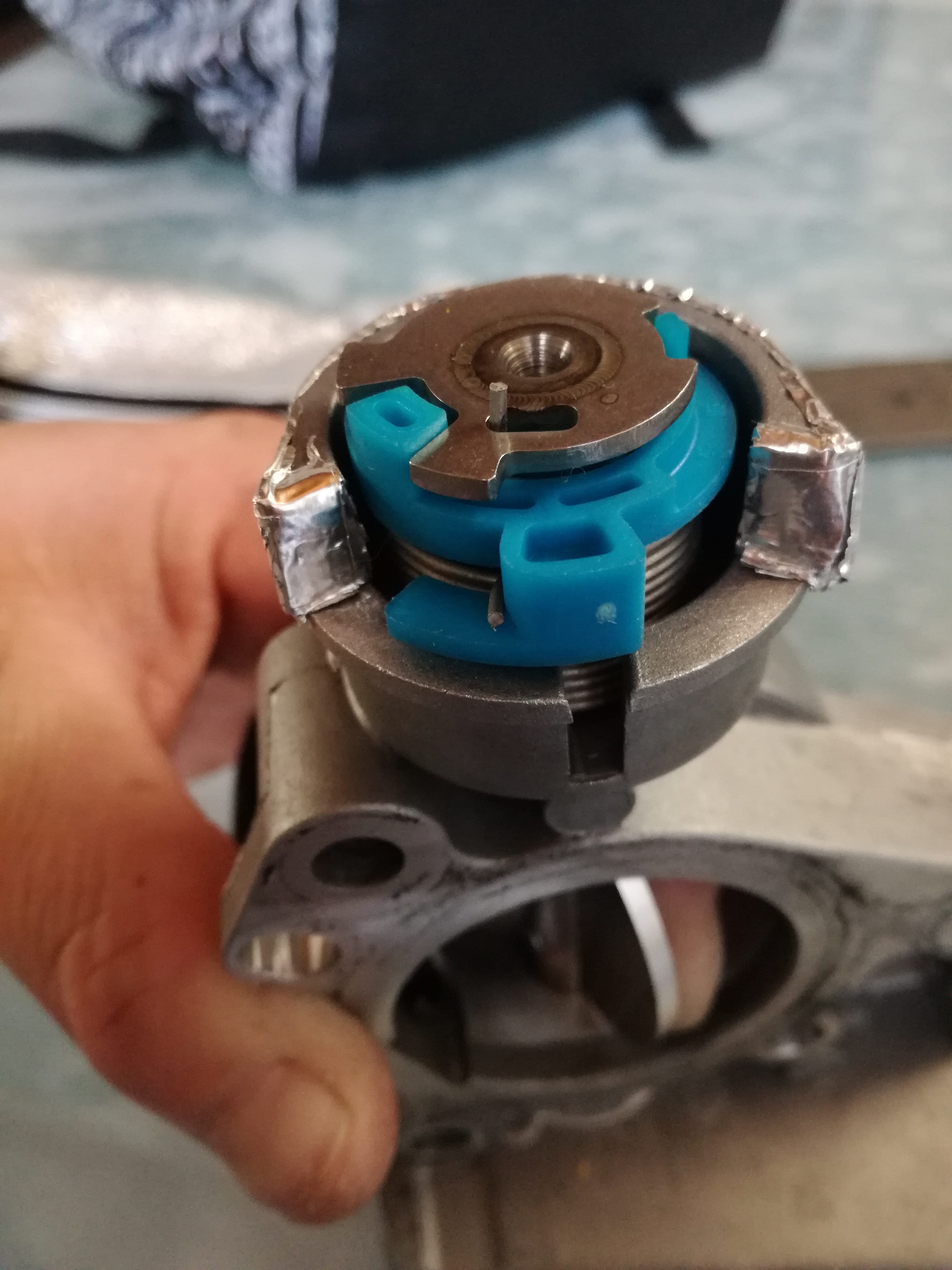

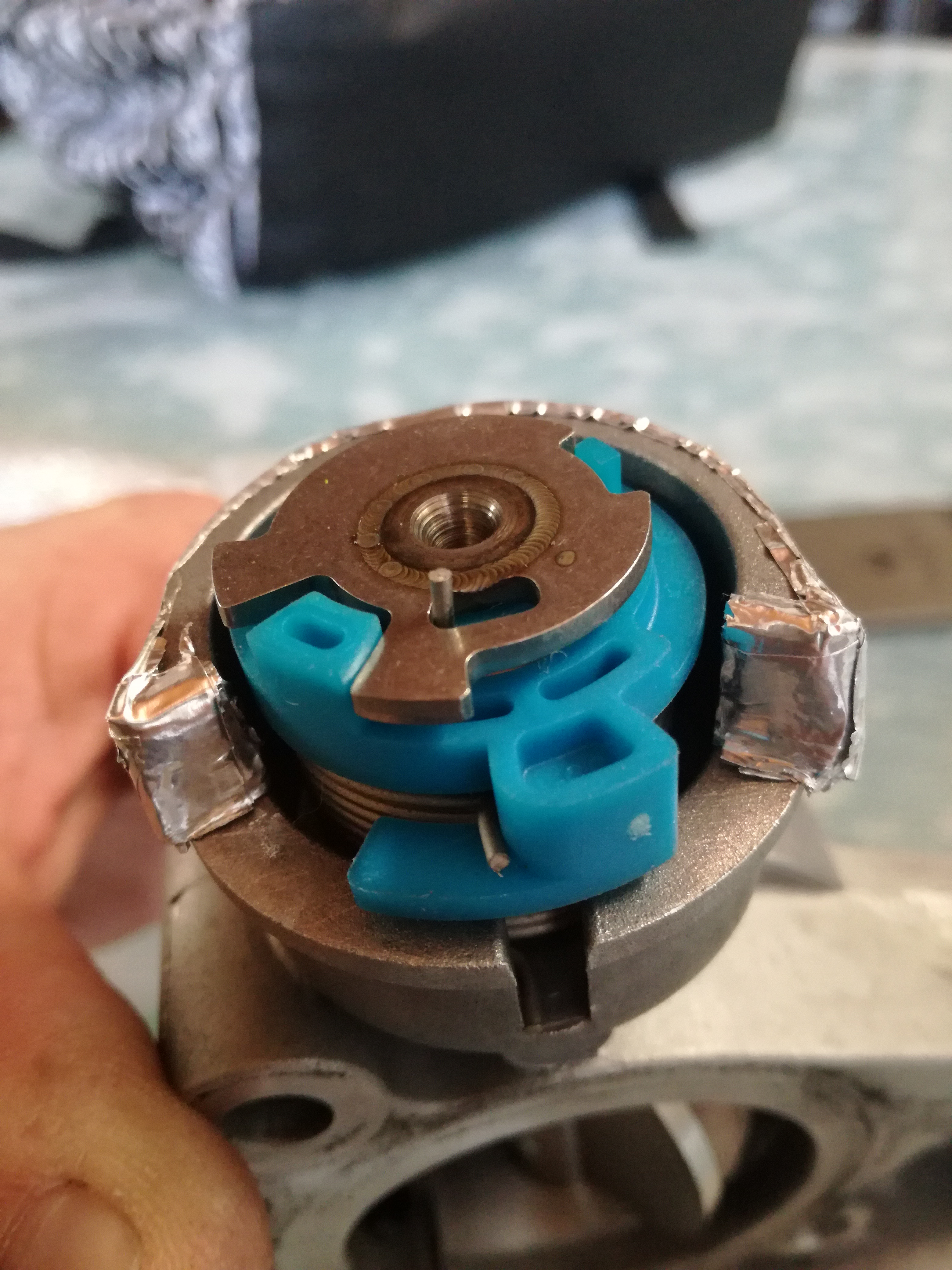

Message par tedaille » 26 sept. 2017 21:23
bonsoir ,
alors j'ai trouver un tuto bon sur (espace 4 2.0T) mais c'est le meme moteur , ont voit meme des photo qui explique la bidouille , je met le lien ca peut interraisser ;-) (je vais essayer ce week end)

Message par tedaille » 12 oct. 2017 10:33
Salut a tous ,
Alors me revoilà avec mon probleme de BP que j'avait changer pour un boitier alu car celui d'origine HS.....
Alors tous simplement le problème est résolut...
J'ai suivi le tuto indiquer sur mon lien plus haut et miracle plus de probleme...
J'ai remonter , fait un raz et plus de probleme , comme prévu un ralentie pour moi a 9 et demi..
Voilà.

Message par Jean-Louis » 12 oct. 2017 10:48
Vraiment étrange ce truc car en fait tu as décalé les butées !!
Bon ben si ça marche c'est déjà ça et merci du retour.

Message par tedaille » 12 oct. 2017 10:59
enfait la course du "buteur" est plus longue que sur l'ancien BP apparement environ de 1mm de chaque coté , du coup avec la rectification avec le papier alu le calculo fait plus la difference je pense :???:
en tous cas ca remarche impecable et c'est ce qui compte !!!
