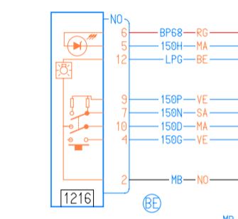

Message par Jean-Louis » 28 juil. 2018 22:32
Il faut contrôler la palette à l'ohmmètre.

Message par mathieu63 » 29 juil. 2018 08:27
L option frein automatique est dans la palette tu croît?
Message par Jean-Louis » 29 juil. 2018 08:45
Non pas du tout mais bon tu peux contrôler au moins ça l'ordre est donné soit par l'UCH ou calcu injection, je vais regarder vite fait.
Je viens de regarder il semblerait que ce soit l'UCH qui donne l'ordre.
Message par mathieu63 » 29 juil. 2018 09:14
Les contacts fonctionnent bien sur la palette...
