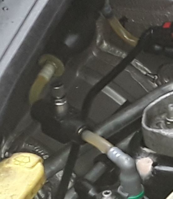

Quel est ce nouveau composant rajouté entre la poire et le filtre ?
Message par mathieu63 » 23 janv. 2019 14:25
Un clapet anti retour
Message par Jean-Louis » 23 janv. 2019 18:02
Il n'est pas seul car c'est un limiteur de débit avec clapet anti retour de plus ça doit être pour air comprimé, faut virer ça pff !!
Message par mathieu63 » 23 janv. 2019 19:02
On peut rien te cacher le limiteur de débit est fermé pour garder juste le clapet je voulais voir si les bulles venais d amont ou d aval. Et oui je l ai déjà viré ;-)
Message par Jean-Louis » 23 janv. 2019 19:08
ouffff et oui je suis le sujet, j'avais déjà poser cette question mais je pense ne pas l'avoir envoyer
