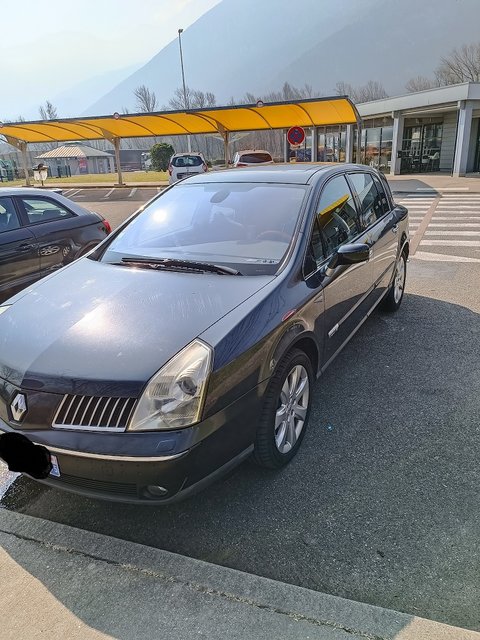

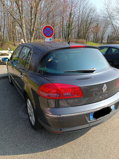

Bon voici la belle pas beaucoup de photos désolé j'en ferais plus dans un moment.
