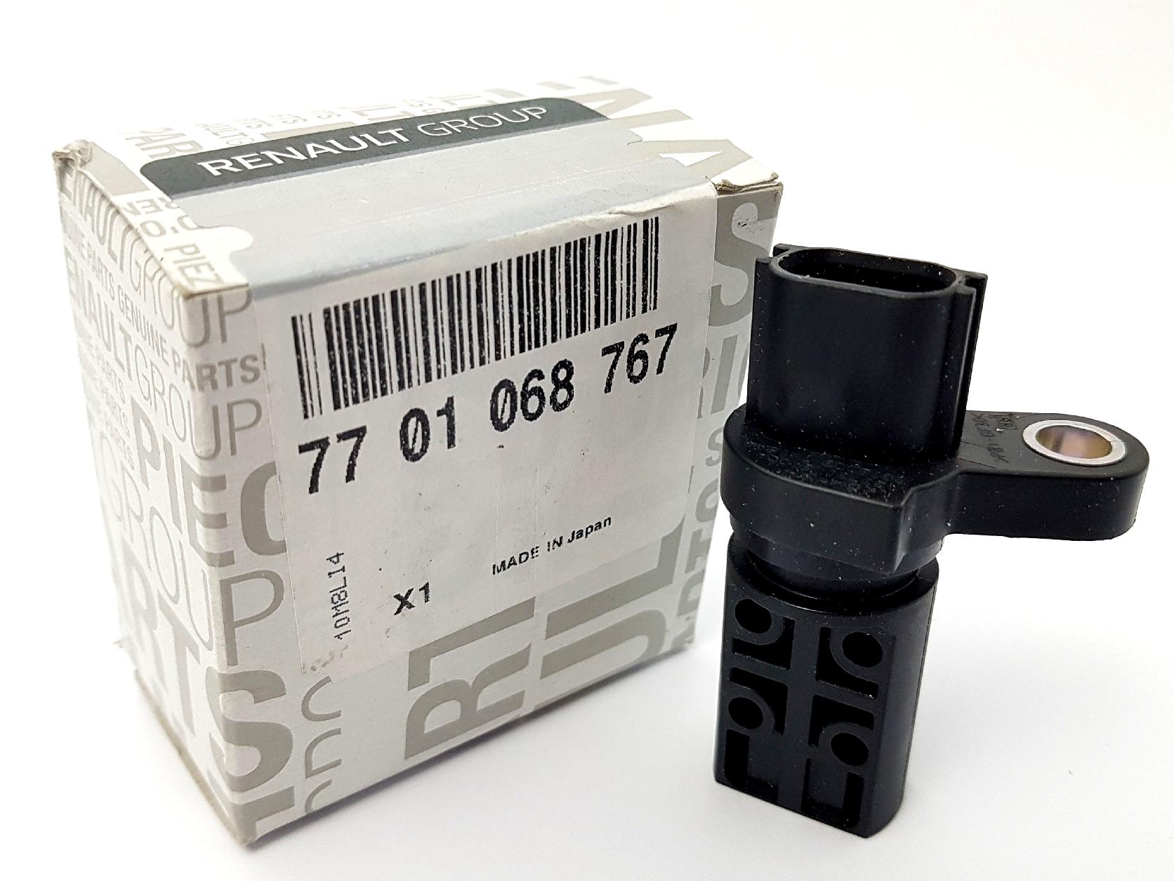

Saitama
Messages : 53
Enregistré le : 26 sept. 2021
Véhicule : Velsatis 2.2dci et 3.5v6
Message par Saitama » 03 oct. 2022 14:38
Bonjour. Capteur PMH 77 01 068 767 introuvable et même chez renault indisponible.
Velsatis 3.5l V6 essence 2005.
Quelqu'un connais un site où on peut le commander.
Cordialement

Saitama
Messages : 53
Message par Saitama » 06 oct. 2022 11:06
Non celui ci c arbre a came circuit 2 .
Saitama
Messages : 53
Je vous ai mi en photo le capteur exacte et ça référence
MarcVelsatis33
Messages : 19
Enregistré le : 20 juin 2018
Localisation : Gujan-Mestras (33)
Véhicule : Velsatis 3.5
Message par MarcVelsatis33 » 06 févr. 2023 12:45
Suite à votre problème de capteur, avez-vous trouvé une solution ?
J'ai exactement le même défaut sur ma V6 3.5 initiale et le capteur est introuvable, Renault ne le distribue plus non plus.
En revanche comme à la base c'est un moteur Nissan on trouve facilement les capteurs pour les V6 Nissan essence.
On peut imaginer qu'ils soient compatibles la question que je me pose est si ça poserait éventuellement un problème avec le calculateur ?
Quelqu'un aurait un avis sur le sujet SVP ?
