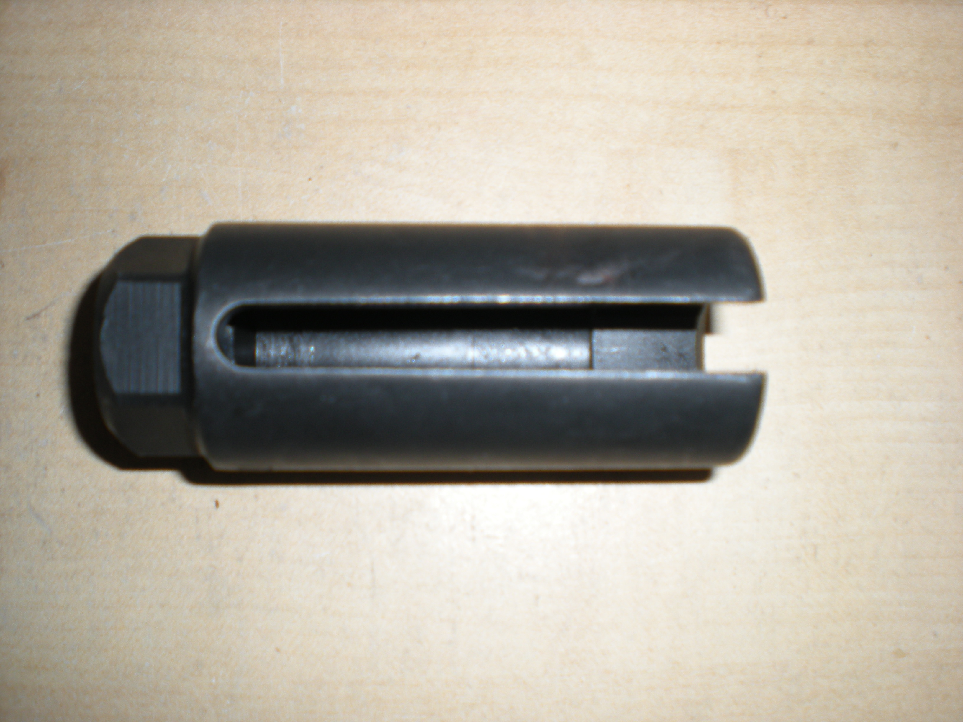

J'ai oublié de te dire qu'il te faut une clé spéciale pour les démonter.

merci je ne savait pas qu'il fallait une clef spéciale

la douille longue fendu utilisé sur ma 2L vaut 10€ mais faut voir si ça passe sur le 3.5L je vais regarder si je trouve ma photo.

Message par Jean-Louis » 27 mai 2018 11:00
J'ai refait une photo de ma douille qui n'est peut-être pas utilisable sur ton moteur(accès), il existe d'autres clés comme à œil fendu.

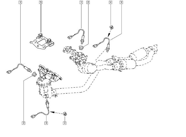

Demain je vais passer la valise dessus je vous enverrai les photos de la valise avec le défaut et j'aimerai bien savoir ou ce situe cette sonde.
Bonne soirée à demain
Message par Jean-Louis » 13 oct. 2018 21:47
là et tu en as que 4 :grin: :

Message par PACO94320 » 13 oct. 2018 21:51
Merci pour le schéma super sympa
Demain je vais regarder ça j’espère que la valise me dira la quelle est hs

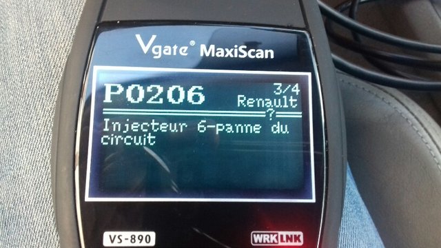

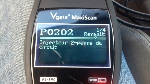

Message par PACO94320 » 14 oct. 2018 10:59

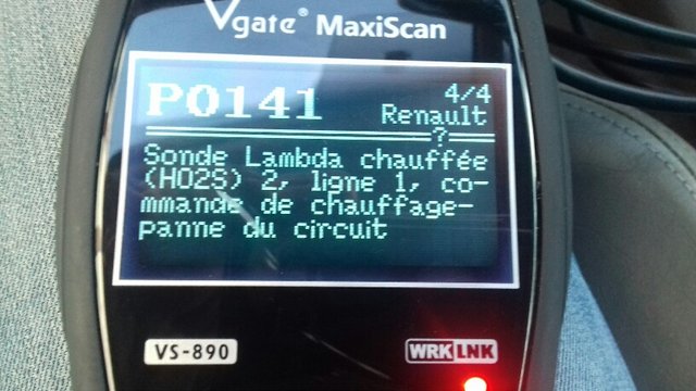

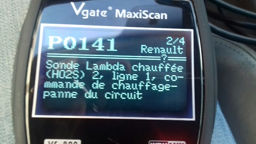

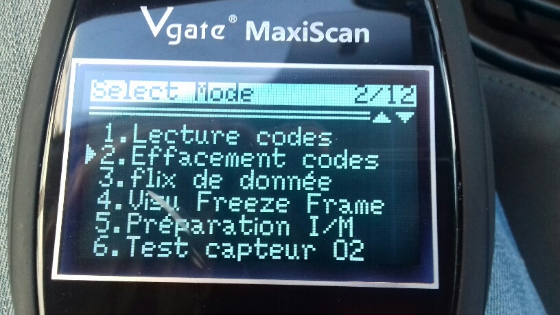

JE VIENT DE PASSER LA VALISE
RÉSULTATS

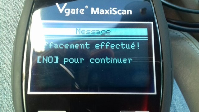

Message par Jean-Louis » 14 oct. 2018 11:29
PB résolu alors ?
PACO94320
Messages : 87
Enregistré le : 04 mai 2018
Véhicule : VEL SATIS 3.5 V6 2004
Message par PACO94320 » 14 oct. 2018 11:32
NON NON c'est éphémère le problème revient quelque temps après malheureusement donc je cherche quelle sonde peut merde .
