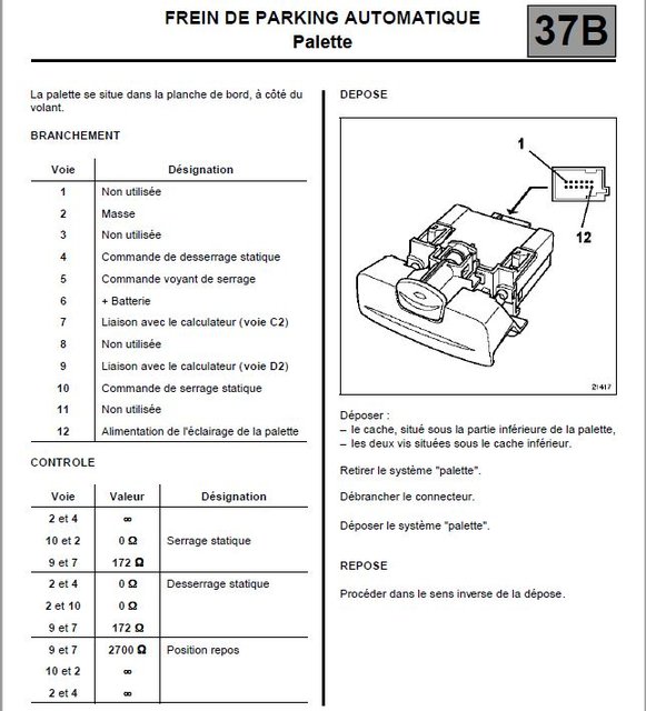

quelle palette ?
3.5 V6 filtre green installation ligne direct
caisson de basse INFINITY BASSLINK
rabaissé ressort court et amorto bilstein
Message par Jean-Louis » 02 août 2018 08:07
Vérifier les valeurs palette.

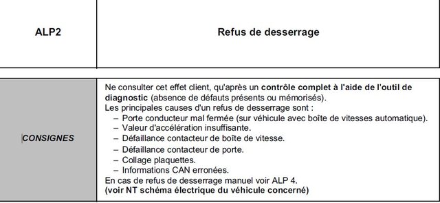

La cde desserrage passe par le réseau multiplexé, il faut donc la valoche pour déterminer l'origine du défaut et je suppose que tu n'as pas mesuré les valeurs du tableau.
Message par mathieu63 » 06 sept. 2018 07:20
Les valeurs de quel tableau?
Message par mathieu63 » 06 sept. 2018 07:23
J avais mesuré les valeur des trois contacts dans la palette
Message par mathieu63 » 06 sept. 2018 07:29
Et la valise ne trouve aucun défauts.
Autre symptômes à un cédez le passage j avais le défaut de l anti démarrage la voiture s est coupée sans prévenir. J ai appuyé sur start et elle a redemarrer
Message par Jean-Louis » 06 sept. 2018 07:32
Tu ne verras aucun défaut il faut aller dans les paramètres ou autres je ne sais plus car il y a plusieurs causes
