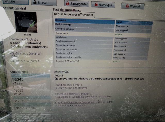

par Brun77 » 29 mai 2018 13:41
J' ai trouve personne
Ce matin j' ai nettoyer le collecteur d admission il était pourri et toujours les defauts
- P0245 et p1299

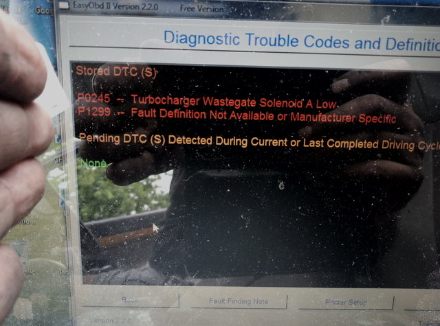

par Brun77 » 29 mai 2018 13:45
Et avec un autre programme
- Les mêmes panne p1299 et p0245

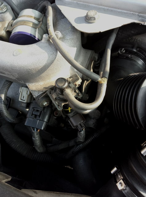

par Brun77 » 29 mai 2018 21:27
Quoi qu il arrive je dois changer mon electrovanne de turbo elle est casse
Les embouts sont cassé j ai colle les tuyaux directement dessus
- Les embouts sont cassés

par Brun77 » 31 mai 2018 11:05
Problème résolu nettoyage du collecteur d admission saturé et j' ai change mon electrovanne du turbo
Merci à tous

par Brun77 » 31 mai 2018 12:45
Mon collecteur était remplie de suie pas assez d air passe dedans et l electrovanne était à bout de vie la c est devenu une vraie tigresse
Sans valise lol
En espérant que sa va servir à quelqun
