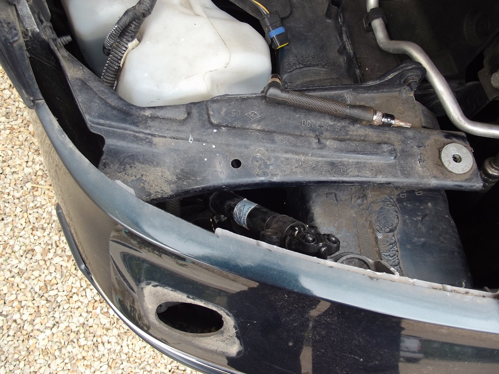

Message par nono22 » 22 nov. 2017 15:45
ma.mon a écrit :
05 nov. 2017 18:01
nono22 a écrit :
08 avr. 2014 00:09
j'ai regardé mes lave phare qui ne fonctionne plus ? , les pistons coulisse bien et c'est pas bouché , j'ai pas trouvé de fusible , ils sont pas sur le porte fusible côté porte conducteur ? , il doit y avoir quelle que part une pompe électrique pour poussé les pistons par pression ? , il faut que je la cherche .
Bonjour Nono.
Avais tu trouvé la solution à ton probleme de non fonctionnement des laves phares de Xeon ?
J'ai le meme soucis...
J'ai changé la pompe mais idem... Les pistons coulissent ( un etait gippé mais ca a l air d aller mieux.
Je ne trouve pas non plus de fusible de protection ?
Les laves glaces avant et arriere fonctionnent bien.
salut ma.mon
mon problème était la pompe électrique sur le vase qui était HS , elle est fixé sur le côté du vase et elle est grosse et puissante pour poussé les piston du lave phare .

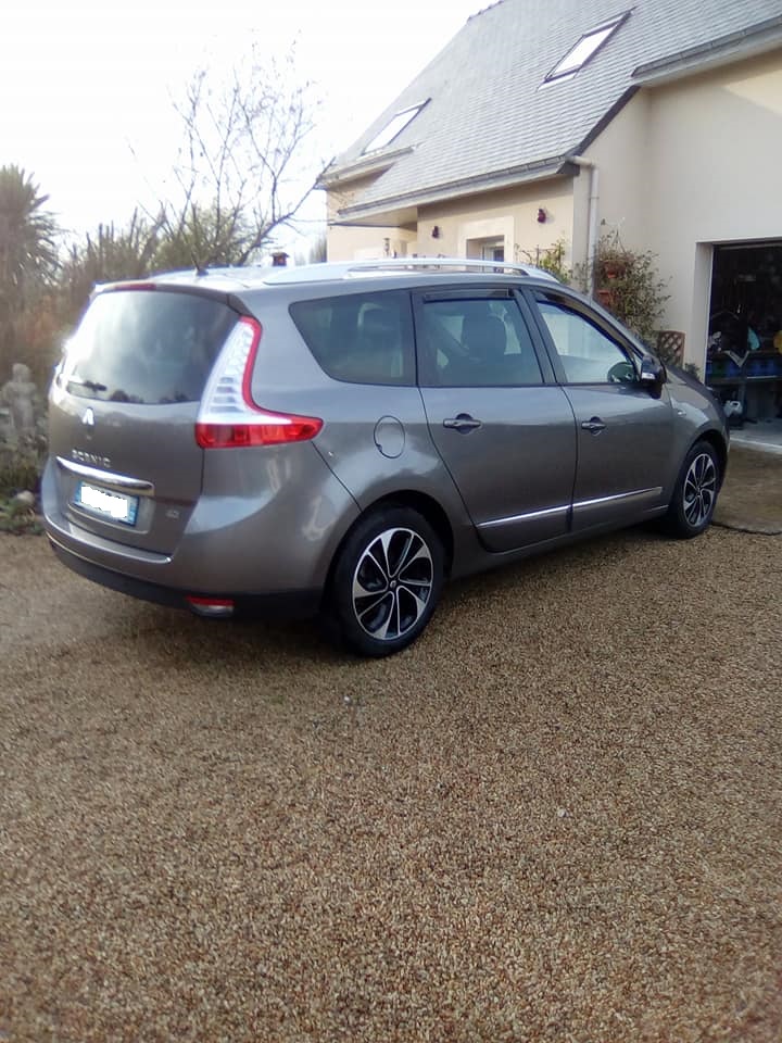

voila mon nouveau jouet un grand Scenic Bose 1.6 dci 130 cv montage a chaîne avec beaucoup d’option telle que le toi panoramique ouvrant , GPS Tomtom intérieur semi cuir en 7 place etc. . acheté chez Aramisauto en occasion a 31 000 km du 10 / 2015 , bon véhicule confortable , bon comportement routier et très bonne puissance mieux ce que je pensé .
mon Espace IV c'est mon fils du chnord qui la récupéré vue qu'il a 4 enfants donc plus pratique pour lui .
