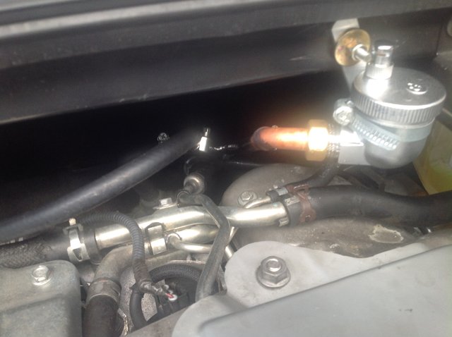

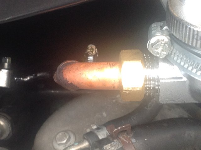

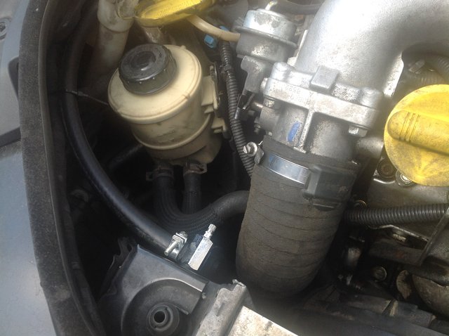

par jlgris » 13 sept. 2016 20:21
Bonjour,je tien a vous remercier car je vien de le faire et la plus de pression,sauf que j'ai été obligée de faire un double T car je possède le nouveau moteur de 2009 et il savai modifie par rapport au votre,donc mille merci.Cordialement Ps Voisi les photos

jlgris a écrit :Bonjour,je tien a vous remercier car je vien de le faire et la plus de pression,sauf que j'ai été obligée de faire un double T car je possède le nouveau moteur de 2009 et il savai modifie par rapport au votre,donc mille merci.Cordialement Ps Voisi les photos
Salut,
Tu veux dire que tu avais des problèmes de surpression sur un 3.0 dci avec BVA6 ?

Merci pour les photos, juste une questions quel type d embout a mettre a la place du bouchon de purge du radiateur et chez quel fournisseur?

Bonjour Initiale86,
C'est un raccord, souvent employé sur les motos. Le modèle à 3,37 euros est idéal, tu visses la partie la plus courte sur le radiateur, et la durite sur l'autre partie avec un bon collier. Tu peux le trouver ici:
http://www.tec-racing.fr/fr/male-male-j ... riers.html
