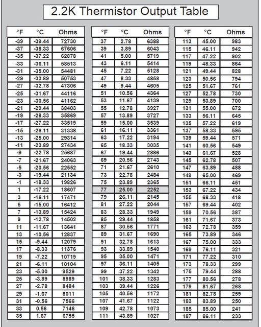

Message par Jean-Louis » 18 janv. 2019 00:57
La sonde à une valeur de 2.2K à 25° mais voici sa valeur à différente T° ce qui peut aider au dépannage.

Message par Jean-Louis » 18 janv. 2019 10:59
Ben faut investir dans du matos de labo :grin:
