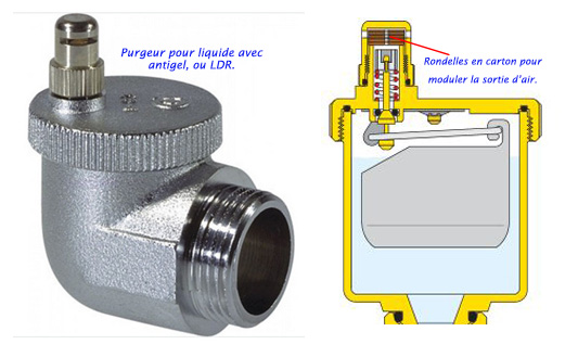

Bonjour Misho,
Le purgeur en question est un peu différent d'un purgeur de chauffage central ou autres, qui ne fonctionnerait pas pour notre liquide de refroidissement. Dans la tête du purgeur, que Brun77 à perdu, il y a des petites rondelles spéciales pour moduler la sortie d'air.
Purgeur Velsatis.jpg (72.68 Kio) Vu 17078 fois

Aaaaaaaaaaaaaaaaaaah ok, merci grez, je savais que les modèles pour panneaux solaires ou antigel étaient différents mais je savais pas pourquoi, je pensais que c'était une histoire de tenue en température. :jap:
