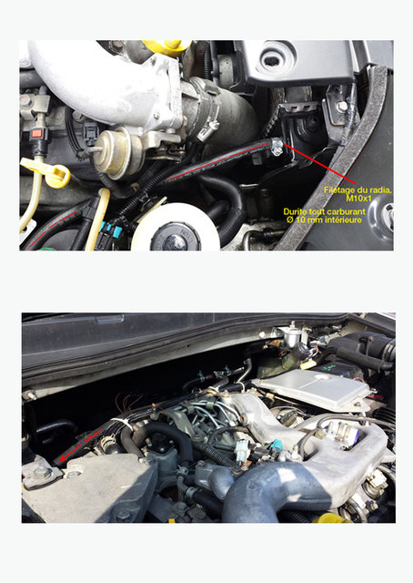

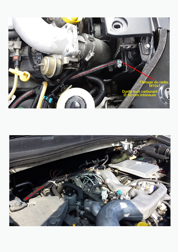

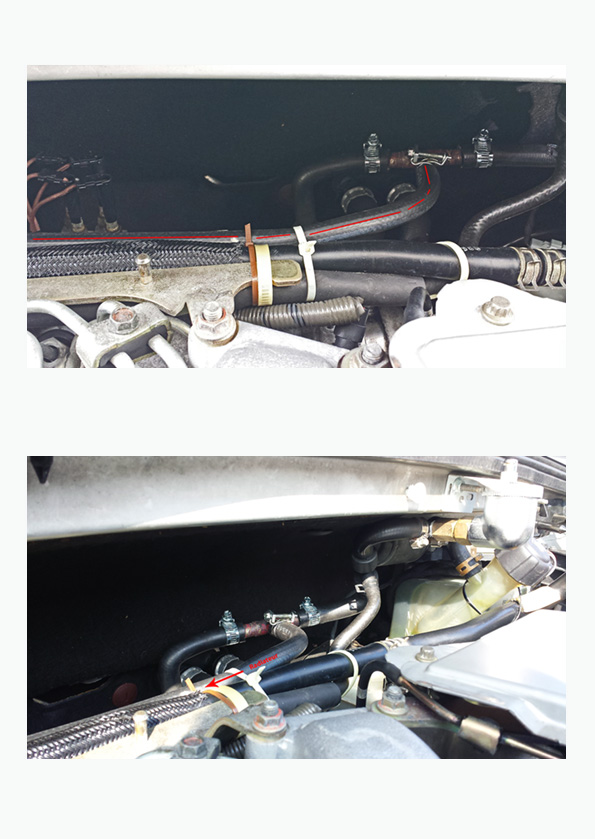

Bonjour Brun77,
Pour le raccord en sortie de radiateur il faut impérativement du Filetage: M10x1.00 comme celui là: https://www.bigtwincity.com/p/14444-ada ... #ectrans=1
Purgeur automatique (impérativement pour antigel) comme celui là:
https://www.bricozor.com/purgeur-air-au ... mador.html
(Lis bien, tous les commentaires que j'ai apporté, à ceux qui ont tenté l'aventure, dans le tuto que j'ai mis)

Message par grez » 17 janv. 2019 00:21
Oui 2 T et sur la page 4 du tuto, tu as la photo et le lien pour le raccord fileté du radiateur. ;-)

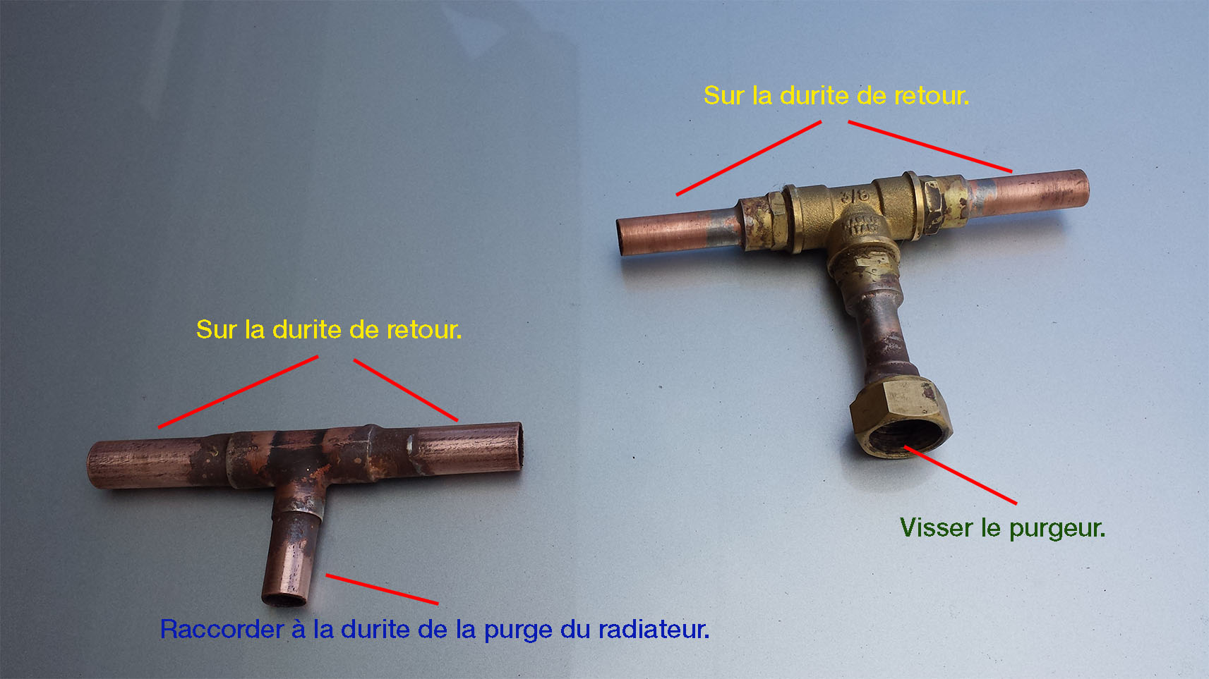

Merci grez sa fonctionne par contre tu as pris combien de mètre pour le tuyau de diamètre 10 stp
Mon voisin est plombier il va me faire les soudure pour le T du bas on peut faire pareil pour le T du haut ?

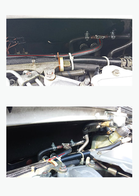

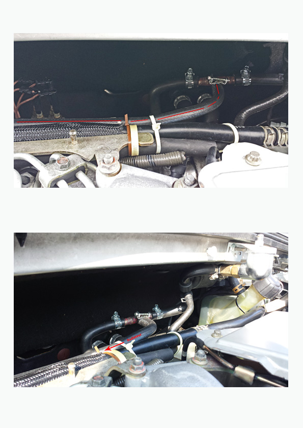

Message par grez » 17 janv. 2019 11:14
Pour la longueur du tuyau sortant du purgeur de radiateur, avec un mètre enrouleur et en regardant les photos, tu peux facilement le mesurer. Pour les T, je te joins les photos de ceux que j'ai fait, si tu as un plombier pour te les faire, il pourra te les braser, comme je l'ai fait. (encore une fois, si tu lis mes commentaires sur le tuto, tu as tout ce qu'il faut faire...et ne pas faire)

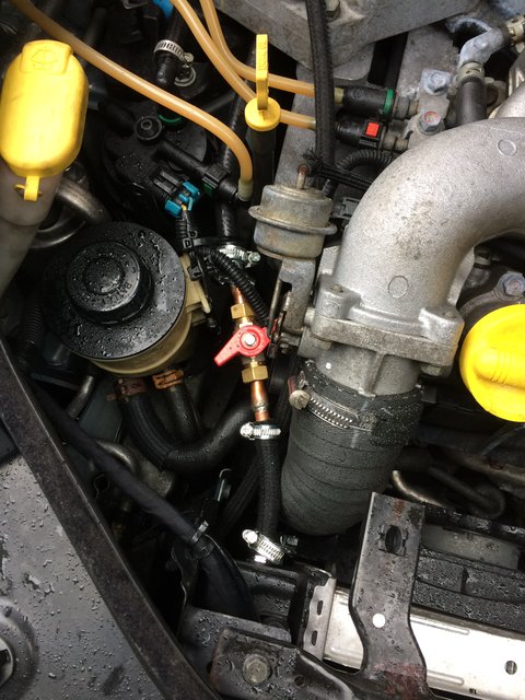

Message par brunoq33 » 17 janv. 2019 20:12
Grez, tu m'avais écrit que le tuyau en haut du radiateur c'était parce que tu avais un problème avec ton radiateur (point froid, mais brun77 n'a peut-être pas besoin de ça ? Personnellement j'ai cette liaison (temporaire grace à la vanne que j'ai mise), et depuis c'est mieux, juste le purgeur automatique et c'est bon. Mais c'est vrai que je n'ai pas réessayé sur autoroute vanne fermée
download/file.php?id=2486&t=1
Message par grez » 17 janv. 2019 20:48
Bonjour brunoq33,
J'ai mis au point cette méthode, pour résoudre un problème de surpression, mais je n'ai jamais eu de surchauffe auparavant. Mais la surpression m'inquiétait, car on connait l'issue de ce problème. J'avais constaté également que de l'air restait bloqué au niveau du purgeur du radiateur et le tiers du radia, côté purgeur restait froid, ce qui m'a conduit à faire ce raccord. Après chacun peut adapter cette modif, selon son problème à résoudre. ;-)
