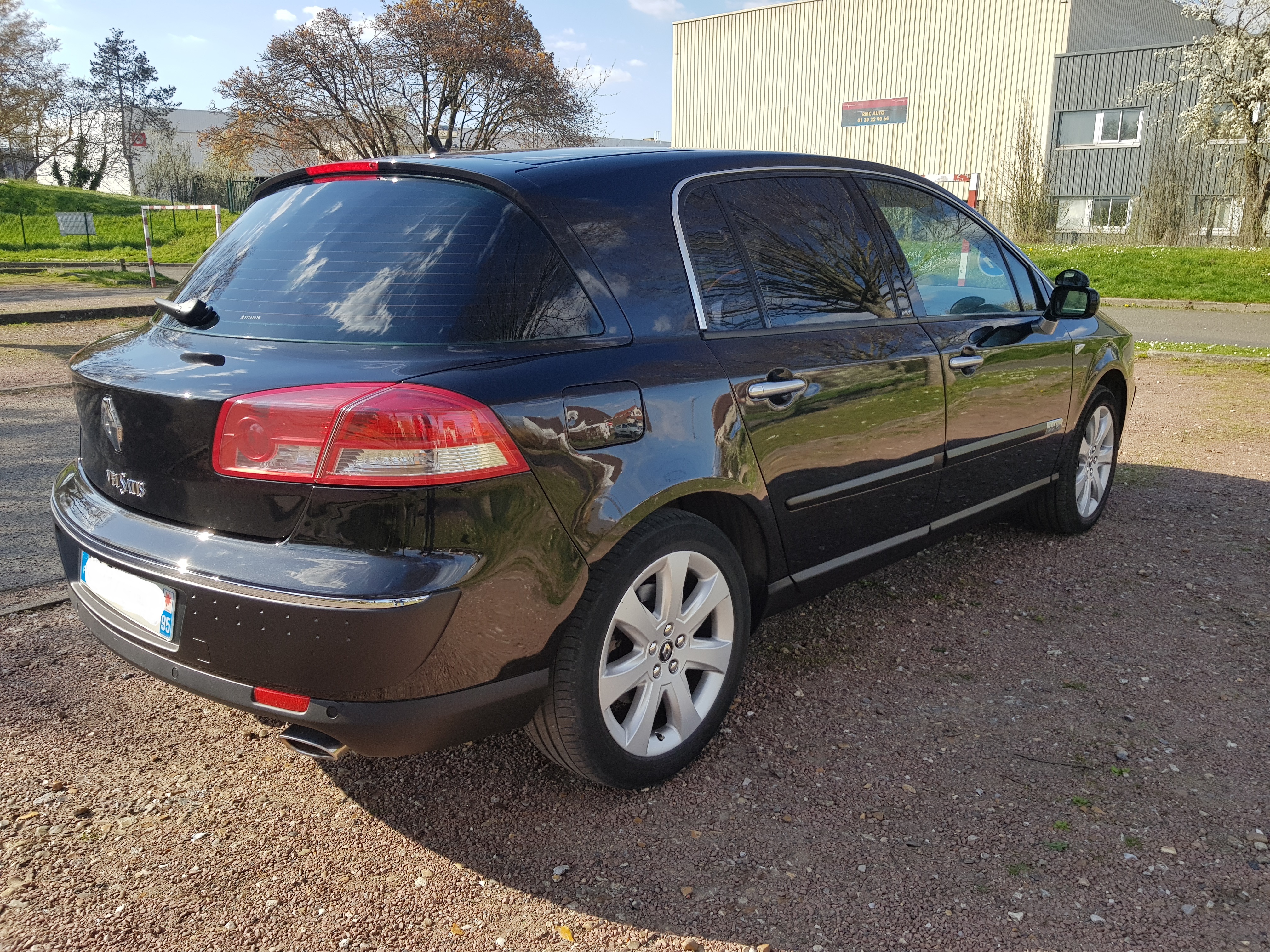

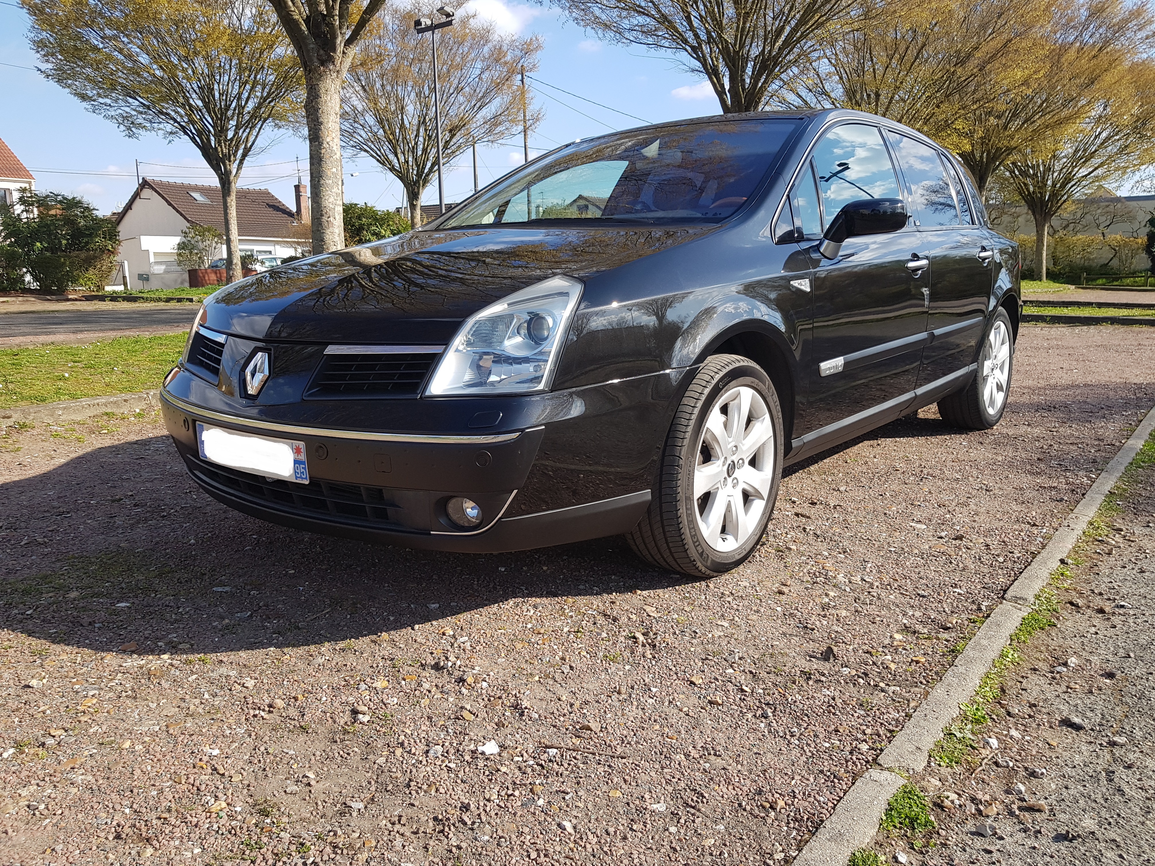

Pour te répondre, ayant fait plein de peintures complètes quand j'étais jeune, (et sachant que le noir et là nacré, est la couleur la plus difficile à faire, même à entretenir) les surfaces planes comme le capot, le pavillon et la malle de coffre (plus simple avec un hayon sur nos VS) sont les plus risquées pour les retombées de peinture qu'on appelle "brouillard" et qui peuvent nuire à la brillance finale. Il faut aller vite à peindre pour éviter cela, et c'est très compliqué et fatiguant.
Le peintre a donc peint le capot, les pare-chocs et les rétros à part pour un meilleur résultat. Ce peintre est un vrai pro comme j'aime, un passionné, et respectueux pour son client et travail, car un autre peintre aurait été au plus vite, vaille que vaille ! Ensuite, il a peint les bandeaux de pare-chocs en satiné comme d'origine avec les bas, et les baguettes de portes centrales et basses. Bravo à lui :clap:
Il a aussi souhaité que je rapporte la voiture après 10 jours, le temps que la peinture durcisse en profondeur et qu'elle se tende pour passer un coup de lustrage à la machine afin d'enlever les légères imperfections de poussières, (je suis déjà super content comme ça), c'est dire.
Je lui ai déposé aujourd'hui. Dès que je la récupère, j'appliquerai une cire nano céramique en spray (1 heure de travail maxi) en 2 fois (le temps que la 1ère couche durcisse) pour protéger la peinture, avec un effet déperlant en plus.
La Vel Satis brille autant que dans la cabine, et plus visible encore une fois tout remonté. Bientôt les photos quand le nettoyage complet sera terminé ;-)

Je ne pourrai pas rendre une voiture de 17 ans neuve, mais je vais tout nettoyer et faire en sorte pour s'y rapprocher ;-)
Il y a eu quelques dégâts au démontage/remontage que je dois refaire, dont les lèches-vitres (je vais vous demander si vous en avez "non tordus") et quelques autres détails qui ont pour moi de l'importance...
Je dois encore nettoyer tous les détails de la voiture en extérieur et intérieur qui ont subit la poussière et les vapeurs de peinture, entre autres... Je dois aussi polir les vitrages (je n'ai fais que le pare-brise en extérieur) pour décontaminer le verre et éliminer les micro-rayures du temps... Cela va me prendre du temps pour tout ça, et comme je suis "un peu" perfectionniste :grin: , c'est le résultat qui comptera :cool:
Il faut penser ensuite à la faire expertiser. Cela m'a couter 144€ pour ma 406 qui cote 4500. Résultat de l'expertise: 8000€
J'y ai pensé, même si mon assurance m'a dit qu'en cas de sinistre l'expert jugera selon l'état... Je ferai quand-même une expertise au cas où, car les assurances ( :nono: )

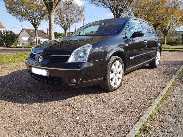

Je vous mets 2 photos, en cours de finition, les autres quand tout sera nickel.

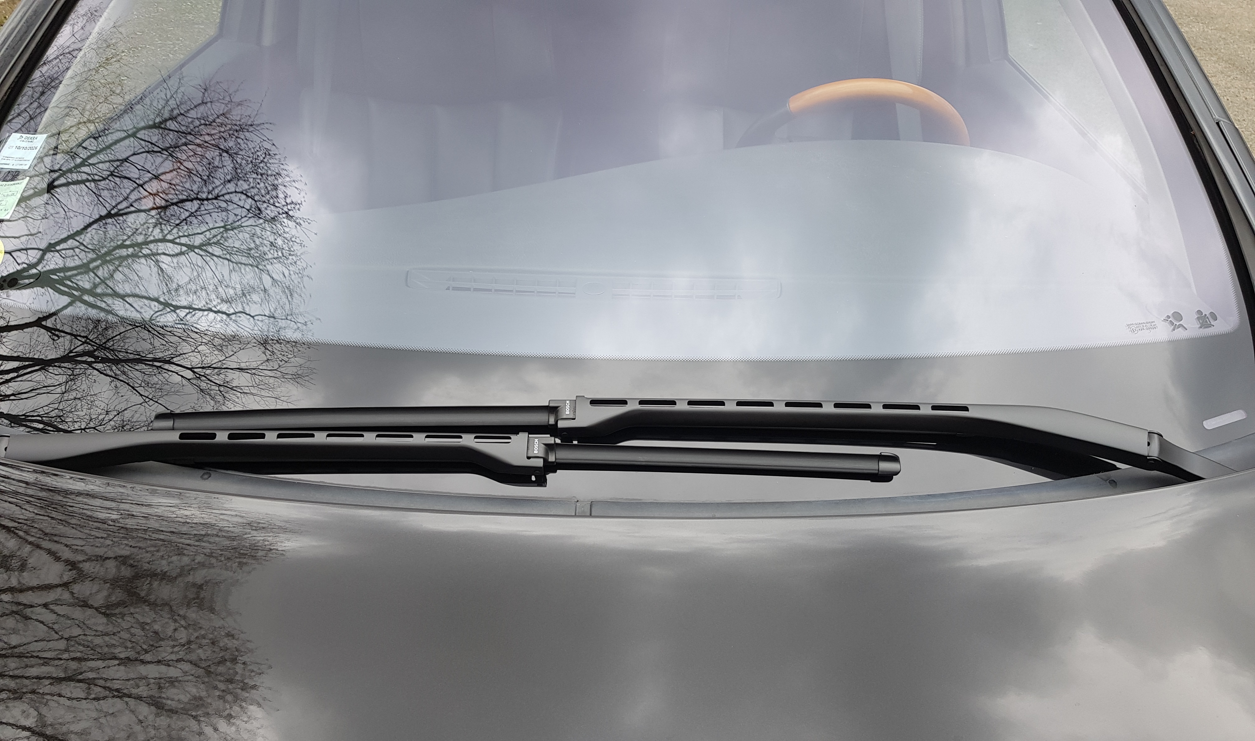

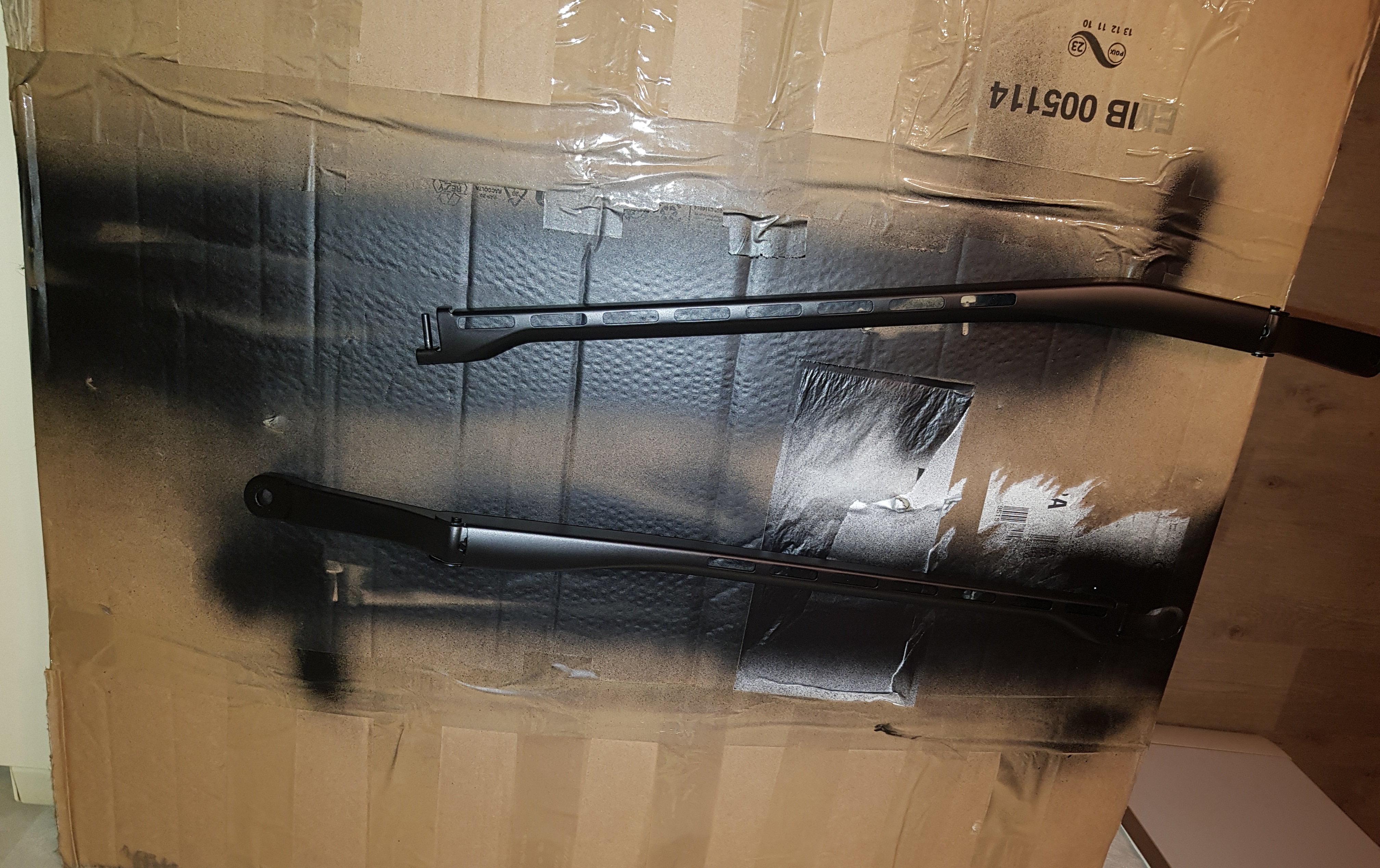

Il y a une chose sympa à faire, rapide et qui change tout, ce sont les bras d'essuie-glaces qui ternissent ou perdent leur peinture.
J'ai poncé au papier de 800, peint ensuite l'intérieur puis mis une couche d'accroche en extérieur et une bonne couche finale, avec une bombe de noir satiné.
Je l'avais fait sur ma 2.0L Turbo et au bout de 8 ans, quand je l'ai vendu c'était toujours impeccable.
Voilà le résultat avec les balais neufs Bosch A963S.

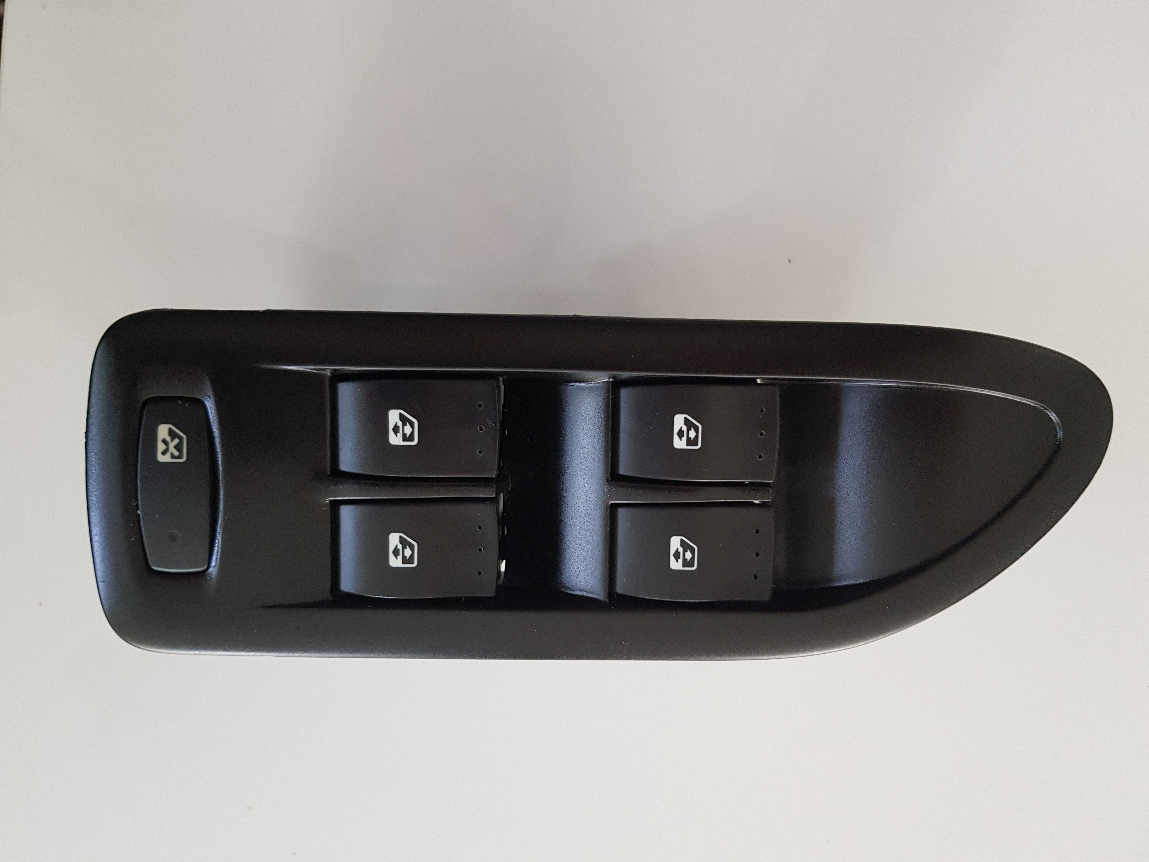

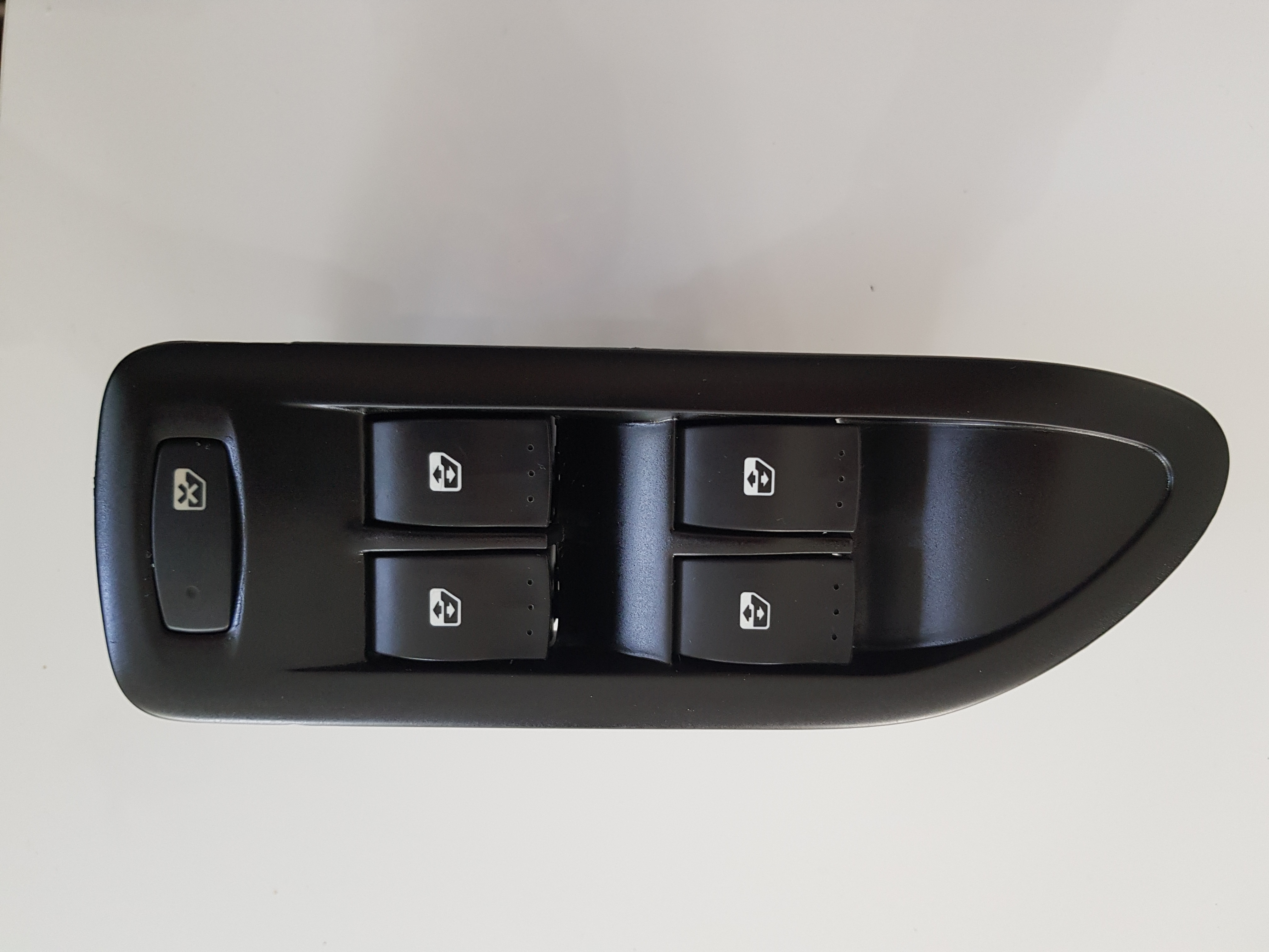

J'ai remis en état la platine de commande de lève-vitres de porte avant gauche.
Après un bain dans du white spirit et alcool ménager pendant 20 minutes, le "soft touch" se décolle facilement, mais il faut faire un autre bain pour les petits coins...
Ensuite, j'ai poncé au papier de 800 fin et peint à la bombe noir satiné.
Voici le résultat :

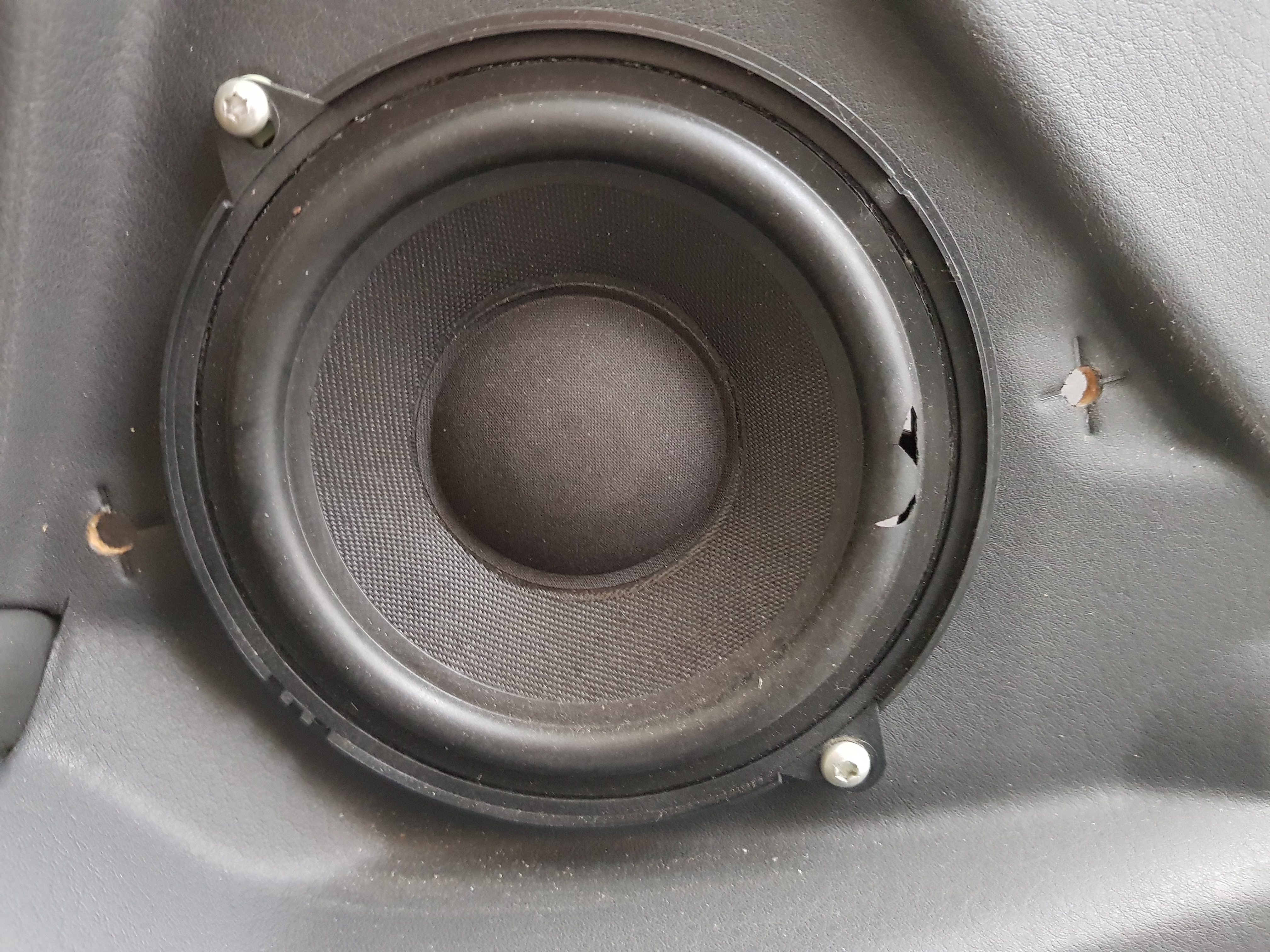

Je disais plus haut qu'un HP grésillait... J'ai remplacé les 2 gauche et droit et le son est formidable, mais plus puissant donc j'ai dû en attendant de changer les arrières mettre le fader en + 1 derrière. Rien à voir avec avant ! (voir les HP MTX que j'ai mis plus haut dans ce sujet si vous êtes intéressé).

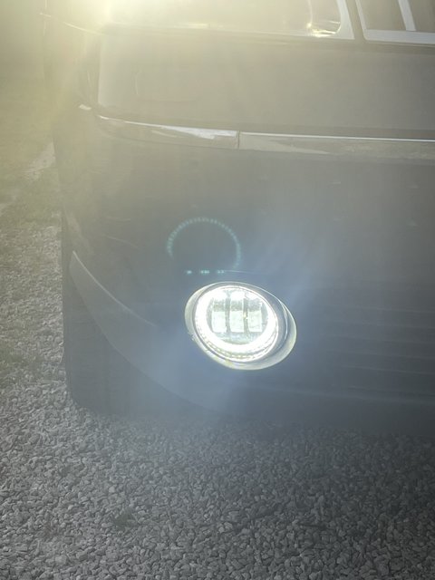

Aussi, j'ai mis les ampoules leds H1 feux de route plug and play (voir description plus haut dans ce sujet, sachant que peu importe la marque, mais les caractéristiques et puissance sont les plus importantes) dont je vous ai parlé.
Le résultat est incroyable ! J'avais des H1 100W effet xenon, mais là, plus rien à voir ! La distance et la puissance d'éclairage sont impressionnantes :up: J'ai testé sur route et en ville... Je recommande vivement car cela change vraiment tout. Il faut le voir pour le croire ;-)

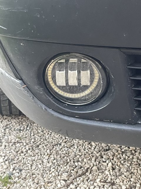

Xénon ==> Led : D2S en 6000K, 90W
H1 ===> Led : 6000K, 160W
H11 ===> Led : Idem.
Eclairage au top !!!!
Je pense changer les D2s en 100w très prochainement, histoire de voir encore mieux, sans pour autant importuner ceux qui viennent en face !
Messages : 1362
Message par Gils » 05 mai 2025 22:36
Bonsoir Eric. ;-)
Oui c'est top, vraiment, tu as eu raison de les changer !! :up:
Il me reste à changer les H11 (anti-brouillard AV.) et tout sera ok coté éclairage ;-)

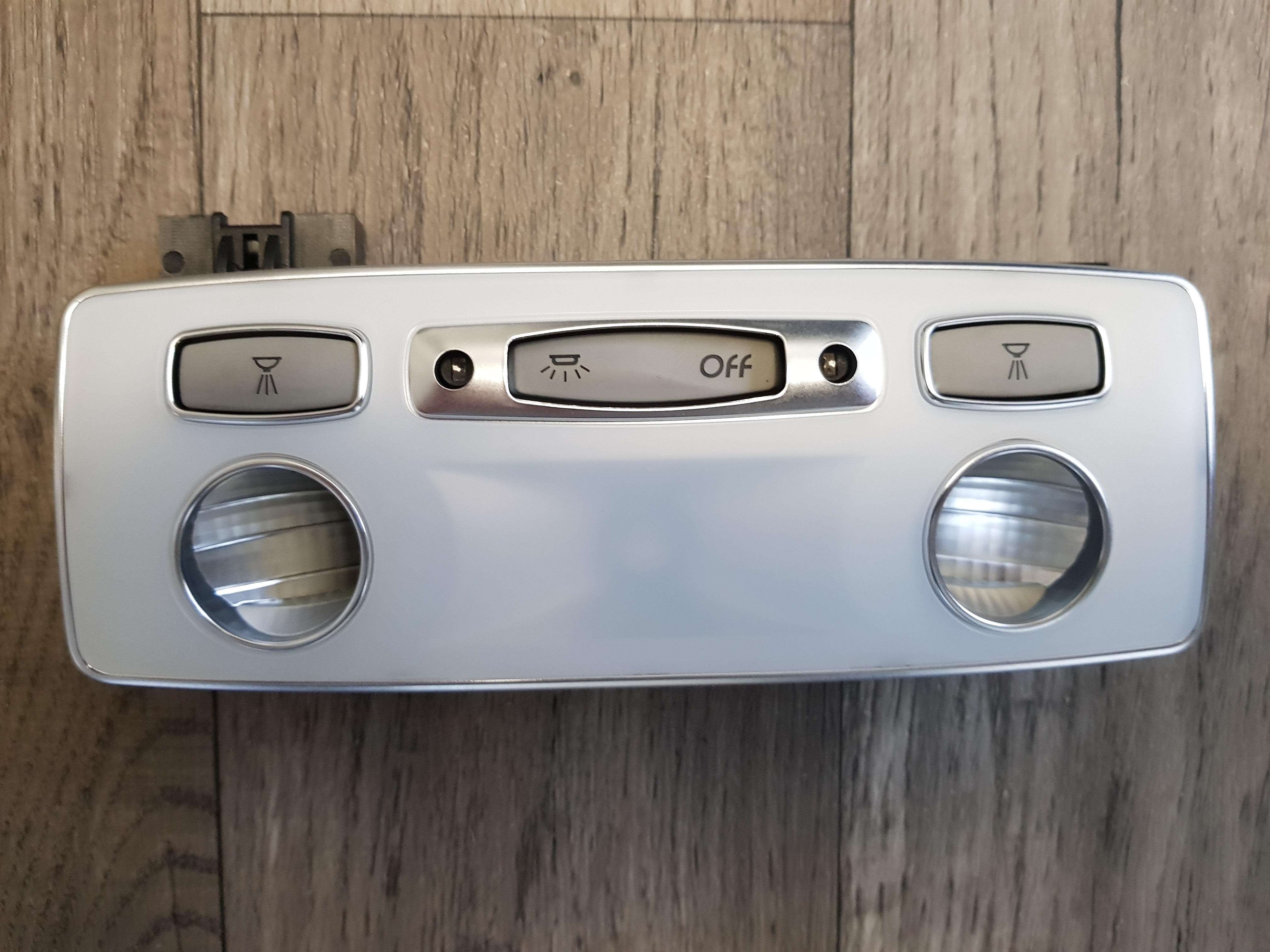

<r>Bonsoir à tous <E>;-)

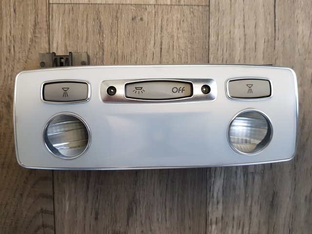

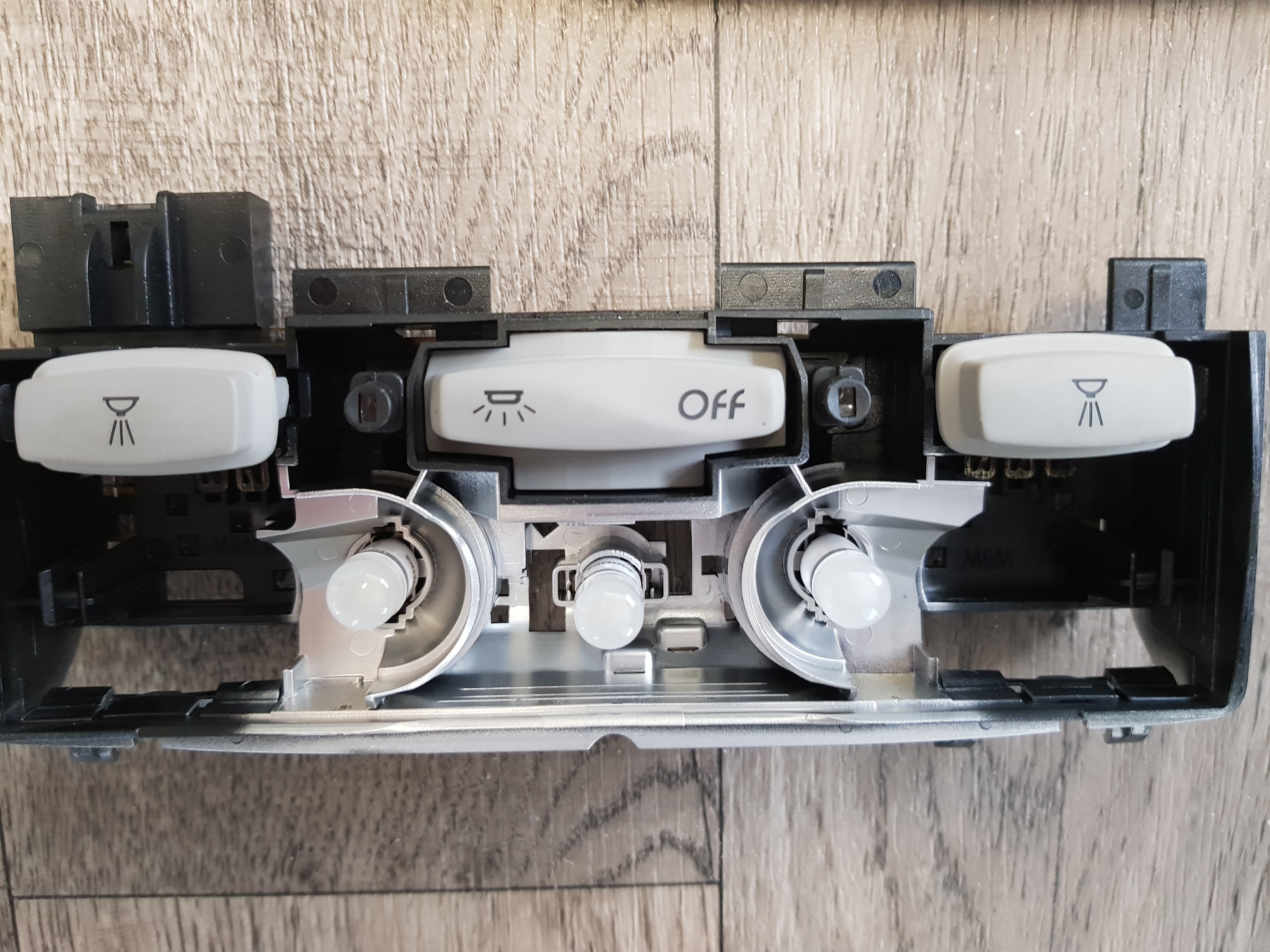

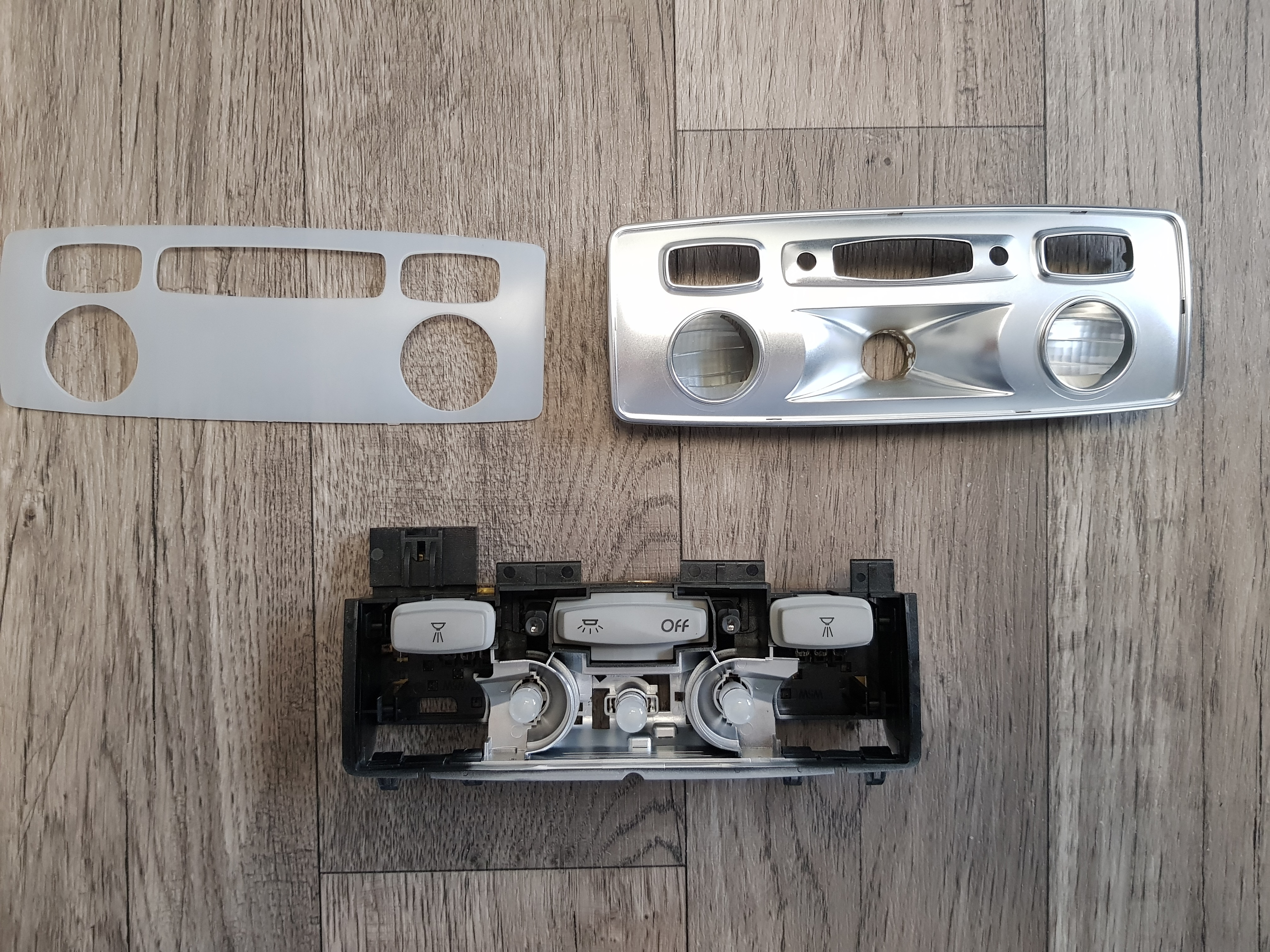

Je viens de rénover mon plafonnier avant (phase 2) car avec le temps, de la poussière s'incruste dedans ce qui crée des taches noires visibles à l’œil.
>> Très simple, une fois démonté, il suffit de passer son petit doigt ou le manche d'un petit tournevis dans le trou de l'éclairage principal (au milieu) de la platine et cela se déclipse facilement en poussant.<br/>
Soit un simple chiffon suffit pour la poussière, soit un peu de nettoyant vitre suffira aussi.<br/>
J'ai juste en plus changer le bouton central principal (récupéré sur un plafonnier arrière moins utilisé) car certainement griffé par les ongles, "plutôt que d'utiliser le doigt pour ne rien abimer... <E>:nono:</E> "<br/>
Le résultat est comme neuf ! (voir photos)<br/>
<br/>
Sachez que le plafonnier avant est compatible pour l'arrière si vous voulez pour vos passagers une lumière d'ambiance, avec diodes rouges, prévue que pour l'avant (voir dans les pages de ce sujet). Je l'avais fait sur ma 2.0L T et aussi là pour ma 3.5 V6. Un plus, mais très sympa <E>;-)
Voici les photos (dommage, je n'ai pas pris de photos avant avec les taches de poussière...)</r>
Sur la photo du plafonnier complet, je ne l'ai pas remboité complètement pour être sur que mes ampoules (je vous conseille des T10 W5W Philips led 6000K pour de la bonne qualité sans scintillement ou "grillée car pas cher"...) Fonctionnent au remontage.
A+

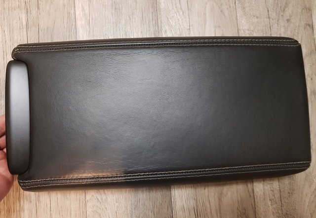

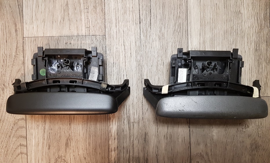

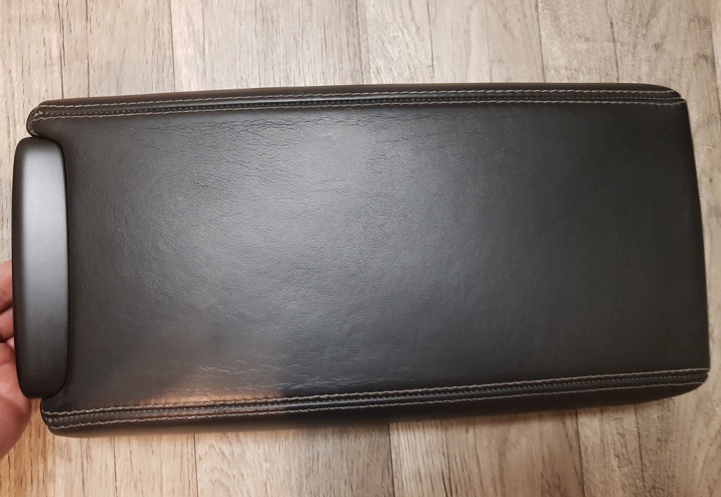

Comme pour la platine de lève-vitres avant gauche plus haut, j'ai refais la poignée d'ouverture d'accoudoir central (j'ai gardé l'originale, je l'ai fait sur une autre poignée), à la bombe noir satiné, en enlevant le "soft touch".
Le résultat est comme sur les photos :up:
Très simple à démonter, juste une vis de l'accoudoir en cuir à enlever, qui se trouve en bas à l'intérieur quand on l'ouvre. Ensuite on soulève vers l'arrière et l'accoudoir part. De là, on décroche la poignée sur le support restant vers l'avant (il y a 2 ergots facile à soulever au tournevis) et la poignée s'enlève vers l'avant.
Pour le remontage, remboiter la poignée sur le support, fermer l'accoudoir (sinon risque que le bouton d'ouverture reste bloqué) et ensuite remboiter l'accoudoir en cuir en 1er sous la poignée puis vers l'arrière. Il suffit d'ouvrir l'ensemble et de mettre la vis de fixation du bas, et c'est fini.
J'ai juste ajouté (voir photo) de la graisse blanche en bombe sur les coulisses du bouton de la poignée et tout est souple sans forcer.
Photos avant/après.
Le cuir de l'accoudoir va être nettoyé et assoupli en même temps que le nettoyage intérieur complet avec le cuir + shampoing moquette + TB et plastiques + entrées de portes, coffre..., et 2 couches de céramique pour protéger la peinture neuve. Je dépose la voiture demain pour 2 jours.
J'espère que le résultat sera à la hauteur, car après une peinture complète (mais aussi avec le temps...) il y a beaucoup de poussière et des vapeurs de peintures à certains endroits qu'il faut nettoyer.

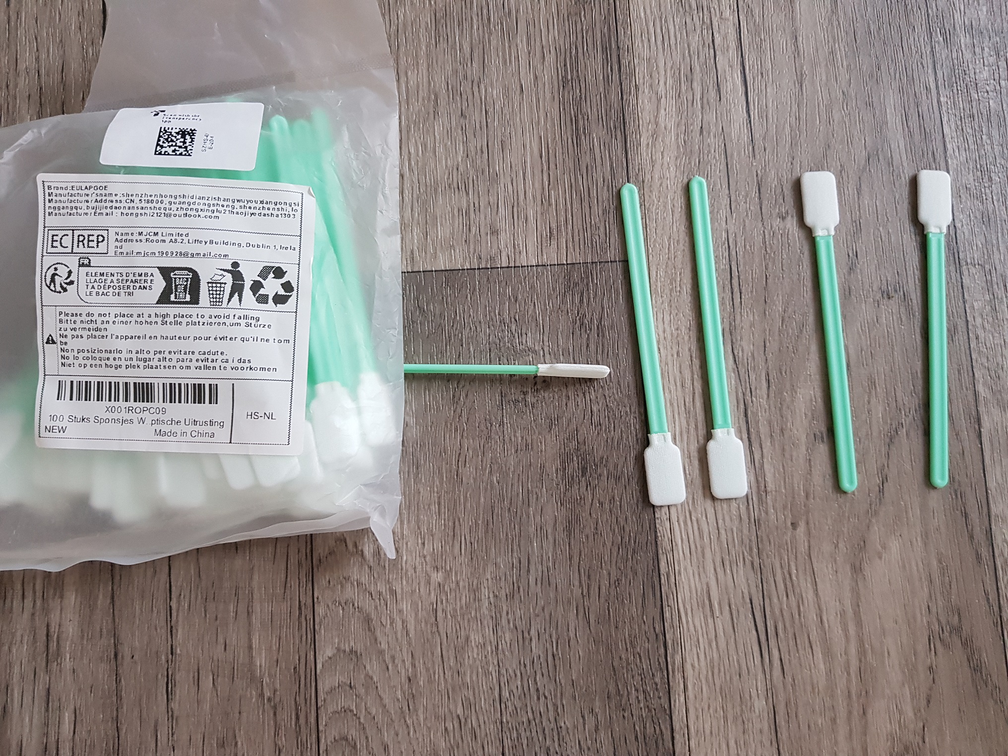

Comme vous le savez, je rénove ma 3.5 V6, et en "détailling", je m’inspire parfois de la chaine youtube de John Cartester.
J'ai nettoyé tous les joints de vitres avec du WD40 dans les parties latérales seulement (coton tige normal ok) et les parties hautes et lécheurs de vitres bas inter/ext avec de l'alcool isopropylique et les bâtons coton-tige plats en photo (sinon vous aurez des traces à chaque ouverture/fermeture :grin: ).
Le résultat est que c'était bien sale et maintenant les vitres s'ouvrent et se ferment beaucoup plus rapidement, en forçant moins sur les moteurs et câbles. "Un vrai changement, je vous l'assure, facile et rapide !" :up:
Valable pour toutes voitures "âgées :lol: "
J'ai également nettoyé tous les joints de portes, coffre et capot.
J'ai acheté un paquet de 100 bâtons pour en donner aussi, mais on peut en acheter moins, par ex. ici : https://www.amazon.fr/dp/B0C3GN1VJT?ref ... asin_title
On peut aussi nettoyer les aérateurs et tout autre endroit de l'habitacle ou d'ailleurs... Très pratique !
La photo :

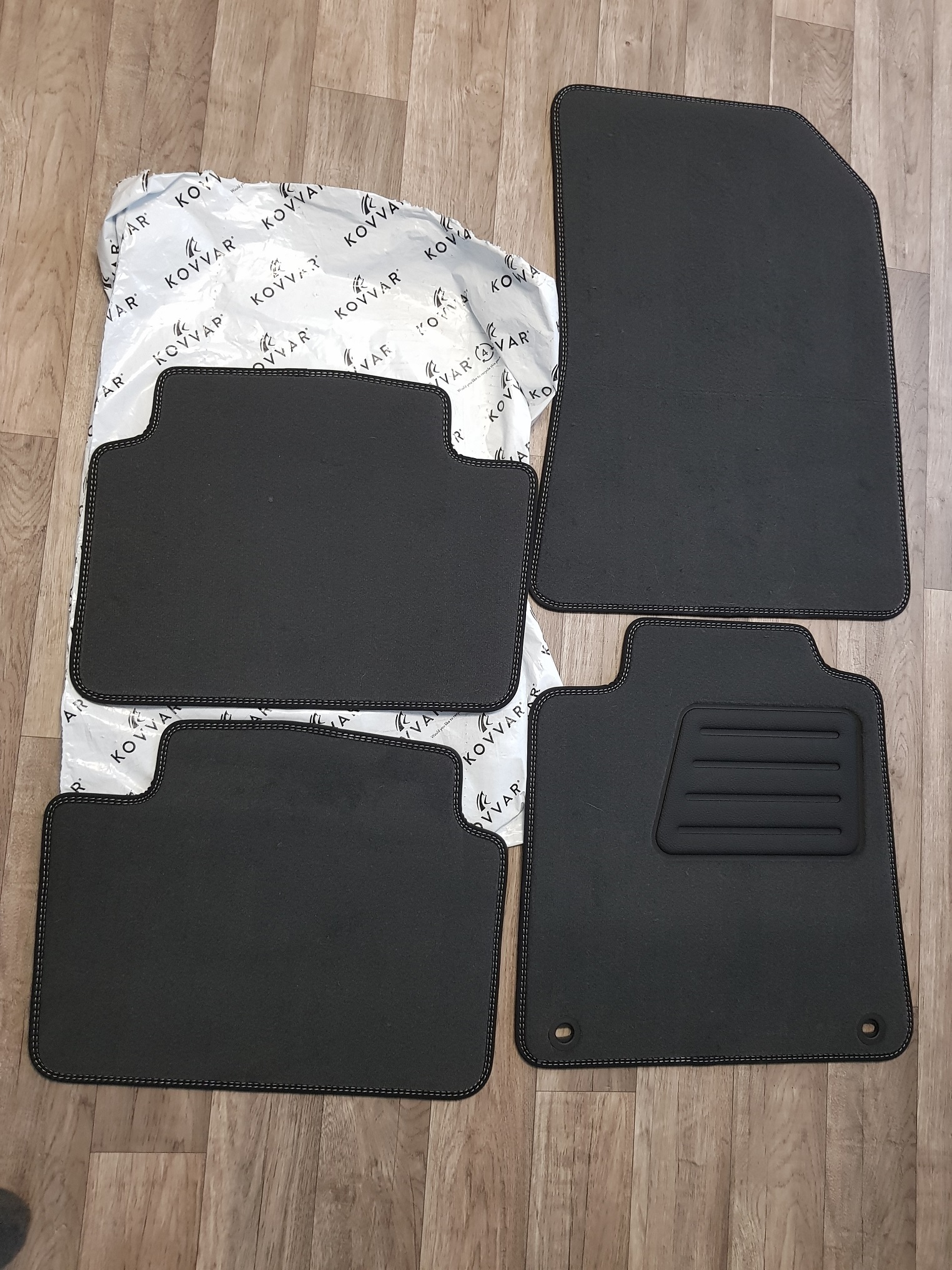

J'ai aussi changé mes tapis de sol. (voir photo)
La marque Kovvar propose de la haute qualité à prix correct vu le produit. J'ai choisi pour mon intérieur carbone : Modèle luxury > anthracite > bordure simili double couture gris/blanc (va parfaitement avec les coutures des cuirs int. et la moquette d'origine) > option talonnette pour le tapis conducteur. Ils sont antidérapants et avec attaches d'origine. Qualité polyester/velours de 11 mm d'épaisseur, les meilleurs que j'ai acheté jusqu'à maintenant. :up:
Vous pouvez configurez comme vous voulez, et idem pour intérieur grège...
Le résultat ? Top pour moi, mais à vous de voir ;-)
Le lien du site : https://www.tapisvoiture.fr/tapis/renau ... r1/luxury/
Quand j'ai acheté il y avait une promo, mais pas à cet instant. N'hésitez-pas à écrire au site pour en demander une :cool:

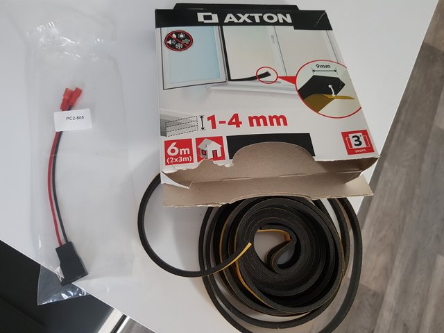

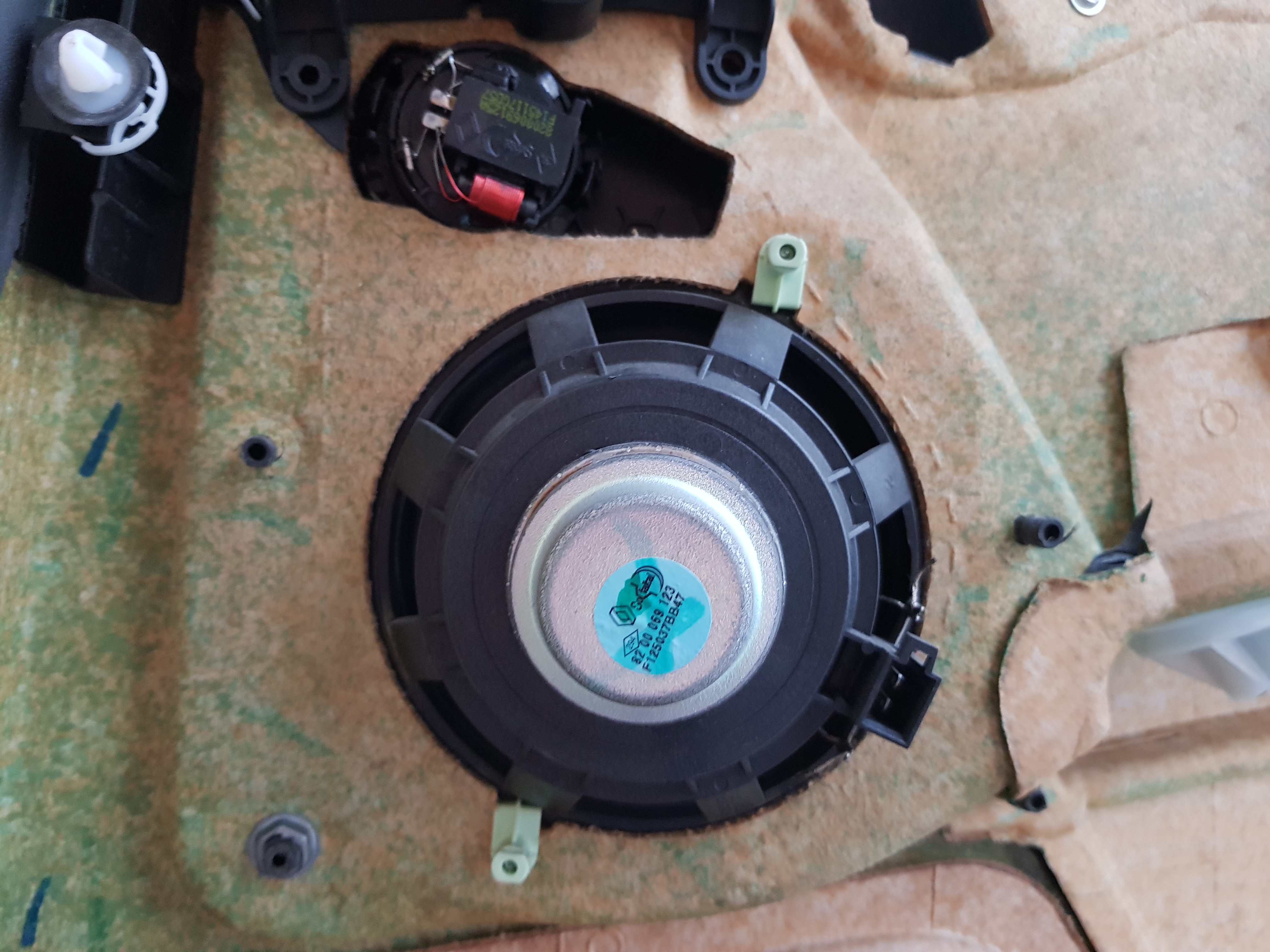

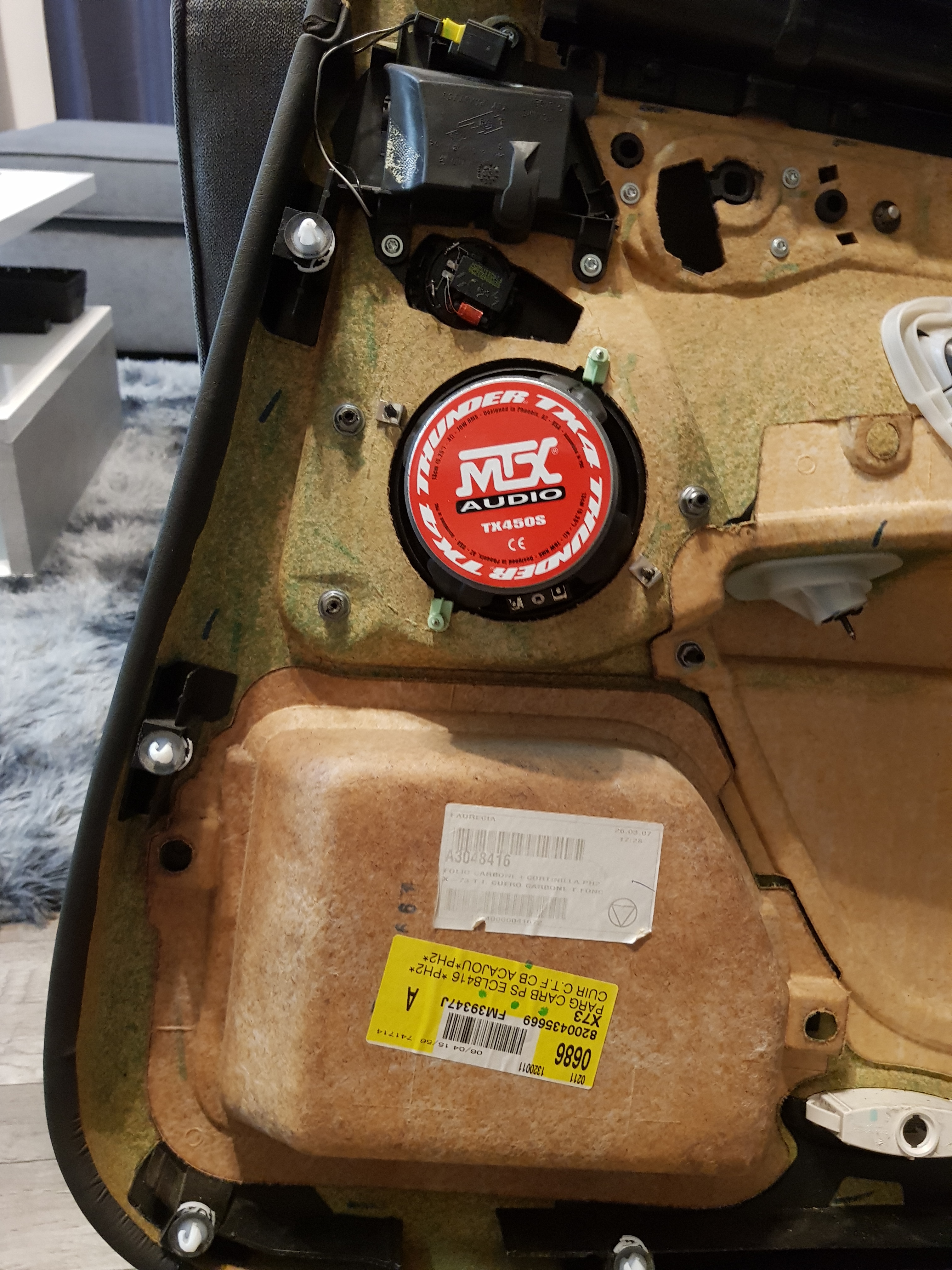

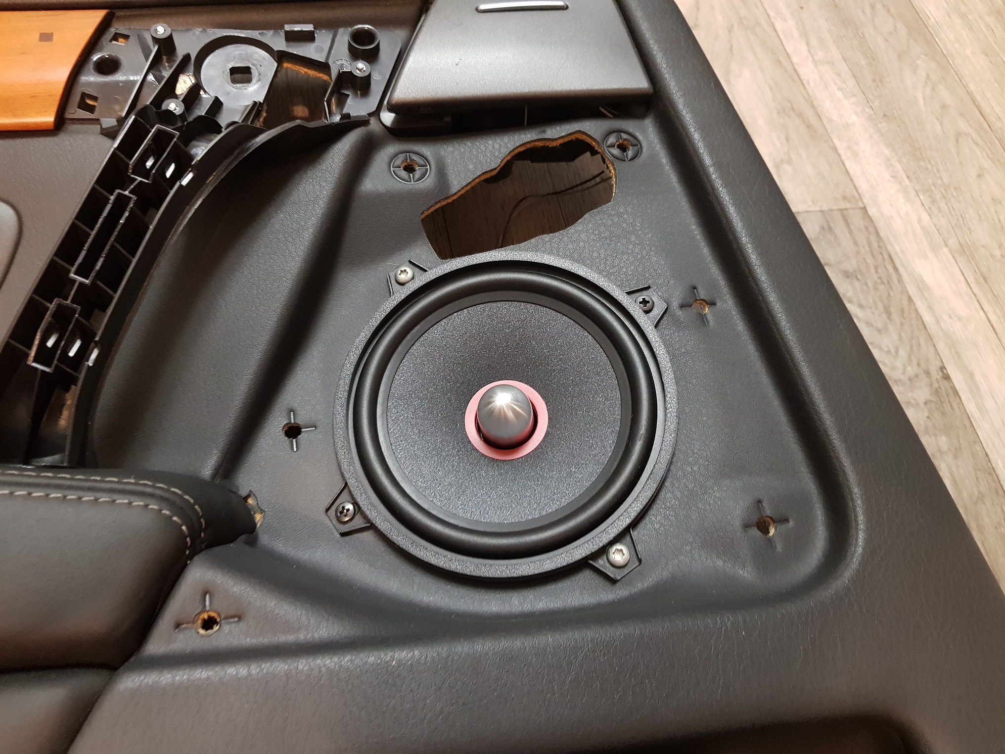

Retour sur le remplacement des HP "Cabasse" (le vrai Cabasse est l’insonorisation des intérieurs de portes). Comme je l'ai dit plus haut, j'ai dû changer les réglages du son avec un fader +1 arrière vu la différence de puissance.
Là, j'ai fait aussi l'arrière et du coup tous les réglages de son que j'avais fait ont dû être modifiés car ça n'a plus rien à voir, c'est vraiment complètement un meilleur son :up: ... Plus de saturation ni aucun grésillement, avec plus de puissance, entre-autres... J'ai mis la marque MTX pour avoir des bonnes basses mais chacun a son oreille, donc à vous de prendre la marque que vous voudrez.
Vous verrez sur les photos ci-dessous le gros aimant MTX par rapport au HP d'origine, le fil adaptateur pour un nouveau HP compatible prise d'origine Renault, et le cordon mousse adhésif que j'ai mis autour des nouveaux HP et au niveau des tiges de fixation des grilles HP (marques en croix sur photo autour du HP), pour éviter les futures vibrations et/ou grésillement.
J'ai aussi refixé et mis de la mousse sur les tweeters car les 2 arrières bougeaient, donc pouvaient provoquer des vibrations ou grésillement.
HP d'origine :
HP MTX :
HP MTX ext. et fixations grille où on voit les croix en empruntes :
Adaptateur HP Renault + mousse adhésive :

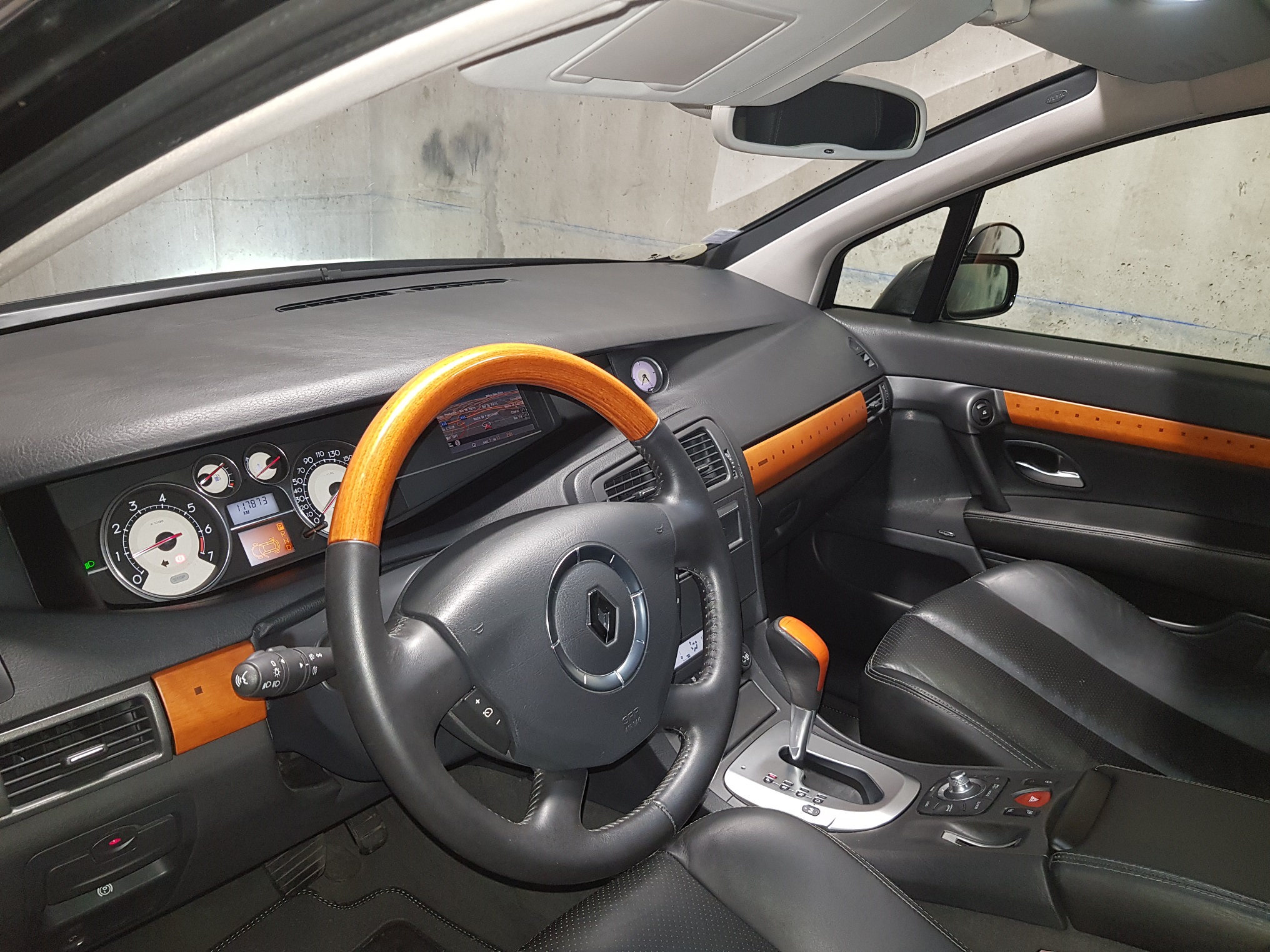

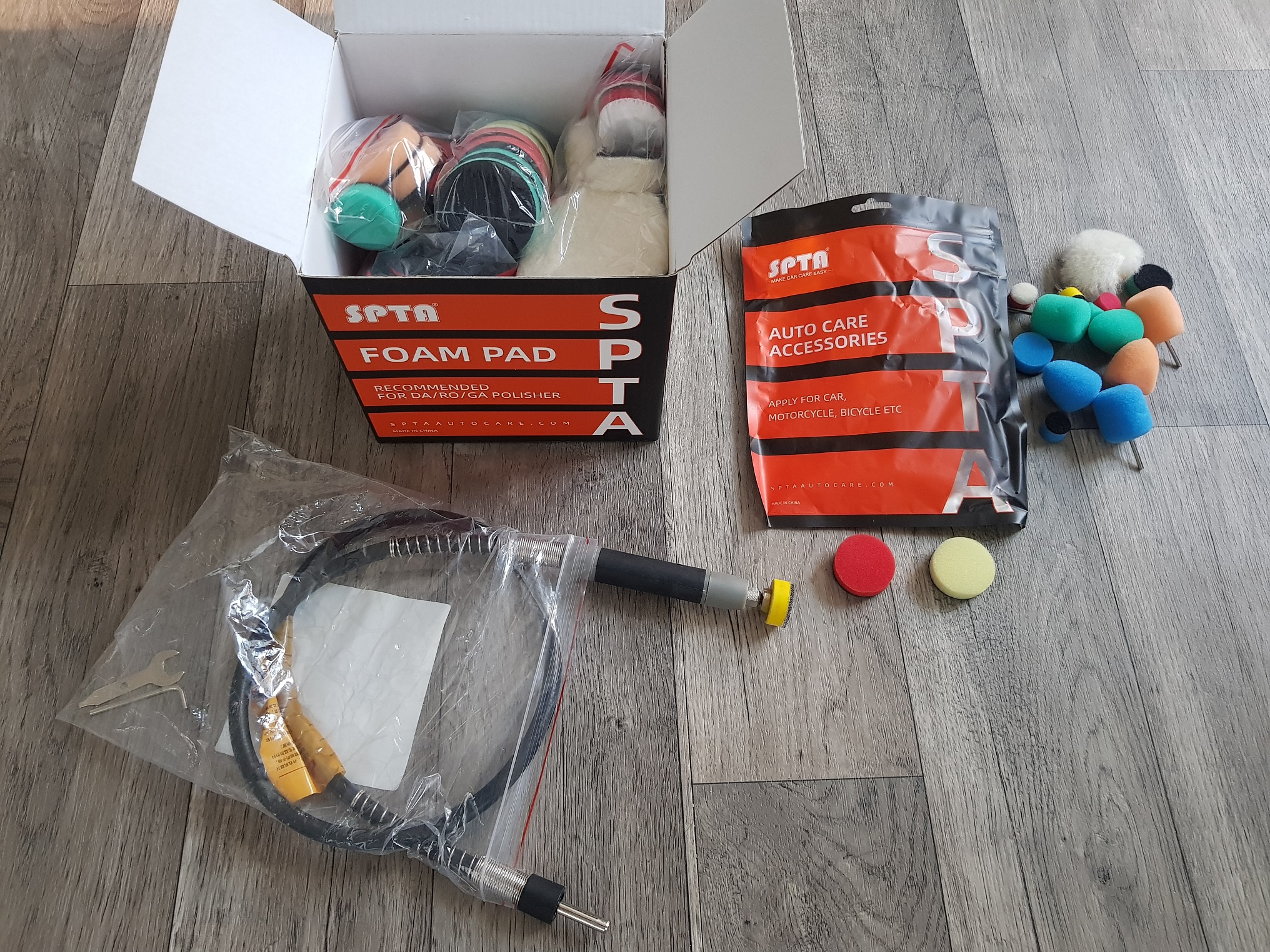

Parmi mes finitions en cours... :grin: , j'ai restauré le transparent du compteur qui devient opaque et micro-rayé avec le temps.
J'ai enlevé la casquette au dessus du compteur et l'enjoliveur du bas en forme de "U" en soft touch (que j'ai aussi nettoyé et repeint au passage). Très simple, rapide en 5 mn., et après le compteur est complet et facile d'accès.
1) j'ai nettoyé avec du Méguiars Plastix en une fois,
2)j'ai utilisé le flexible avec mandrin pour pad type Dremel mis sur une perceuse. Il faut scratcher le pad légèrement de travers pour polir de façon orbitale afin d'éviter les rayons et mettre peu de produit à la fois.
3)j'ai remis à la main un peu de produit et frotté, attendu 5 mn. et bien essuyé avec une micro-fibre propre.
Le résultat, inspiré du détailing est incroyable, comme neuf :up:
(voir les photos) Sur la photo du compteur on ne voit pas très bien si ce n'est que cela parait plus transparent, mais en réalité ça change vraiment tout !
Avec le même flexible sur ma perceuse (ça passe partout), j'ai lustré mon entrée de porte avant gauche avec du lustreur 3M bouchon jaune très légèrement abrasif et la encore, la peinture redevient comme neuve ! Je vais faire les 3 autres entrées.
Pour ceux qui me connaissent, vous remarquerez sur la photo du tableau de bord que j'ai mis mon volant dont le cuir nappa (idem intérieur cuir) a été refait par un sellier et qui était sur ma 2.0L Turbo (voir dans les 1ères pages de ce sujet) que j'ai vendu "et récupéré".
:up: :up: >> Si vous aimez l'air bag d'Espace4 Initiale ou Alyum avec le cercle alu brossé qui va parfaitement avec la platine de vitesses et le joystic multimédia que j'ai mis, alors ne loupez-pas cette annonce que je viens de voir :
Cet annonceur LBC vend un volant complet en parfait état d'Espace4 pour seulement 40€, alors que juste l'air bag, difficile à trouver, se vend en moyenne le double. A ce prix, vous revendrez le volant seul encore plus cher et l'air bag sera gratis, mais faites vite ;-) :up:
https://www.leboncoin.fr/ad/equipement_auto/3007568620
Flexible avec mandrin + pads achetés sur Amazon suite conseils pro en détailing :
Méguiars Plastix :
Le résultat du tableau de bord + compteur :
