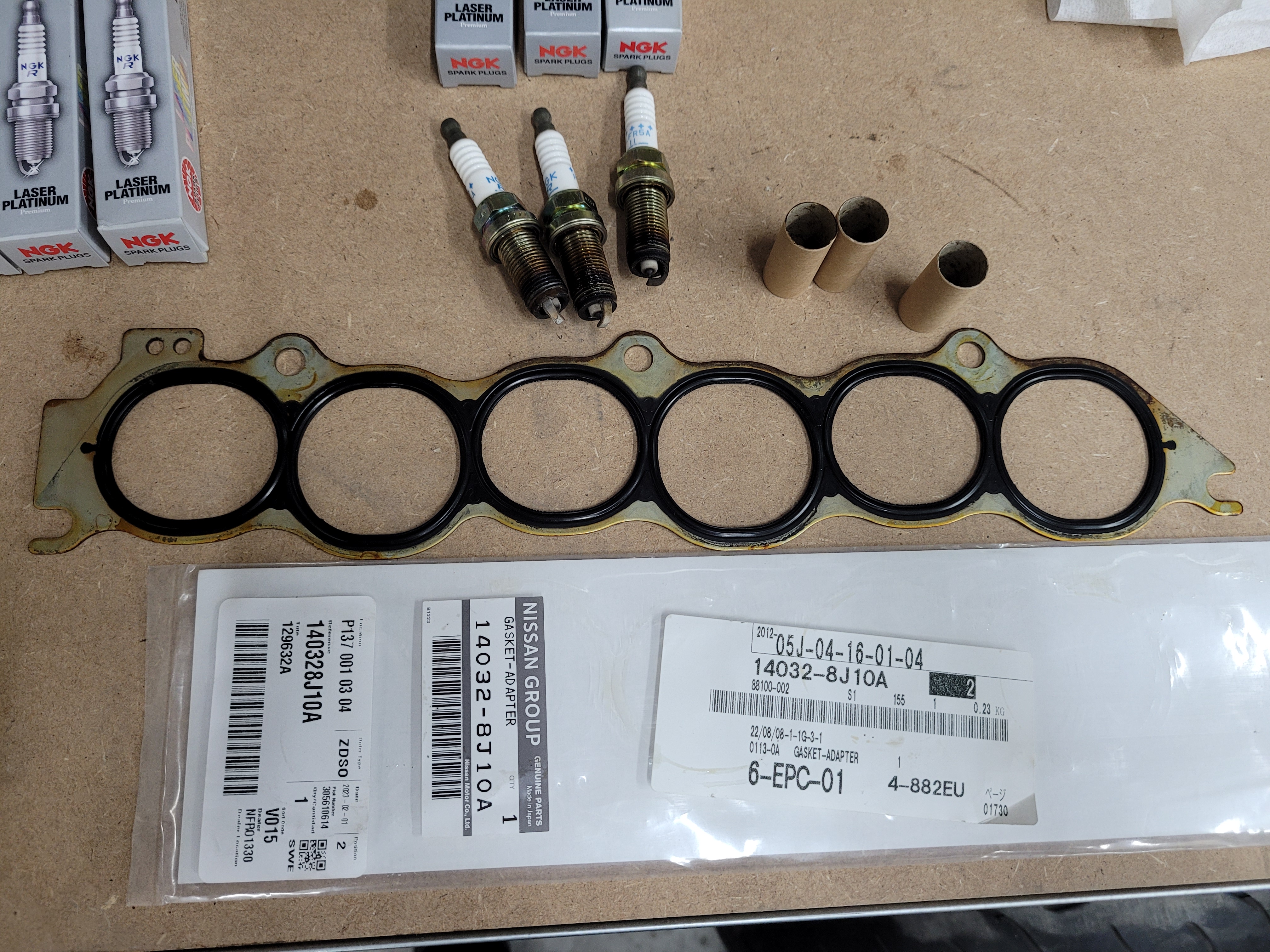

Avant toute chose merci pour ce beau tutoriel grace auquel je me suis lancé sur la mienne ! :clap:
J'ai presque passé la journée. Je n'ai pas réussi à dégager complètement le collecteur d'admission. Je pense qu'il devait me manquer une durite (sous le boîtier papillon ?) mais j'ai pu le décaler vers le côté passager pour le cylindre 5, et vers le côté conducteur pour les cylindre 1 et 3 (je parle en ordre d'allumage)
Je pense que mes bougies étaient d'origine.
112 000km et sûrement de 2002 donc... 21 ans !
Et jen ai profité pour changer le joint du collecteur d'admission, quitte à y être.
Je vous mets quelques photos de l'état des bougies.
Bonne soirée !

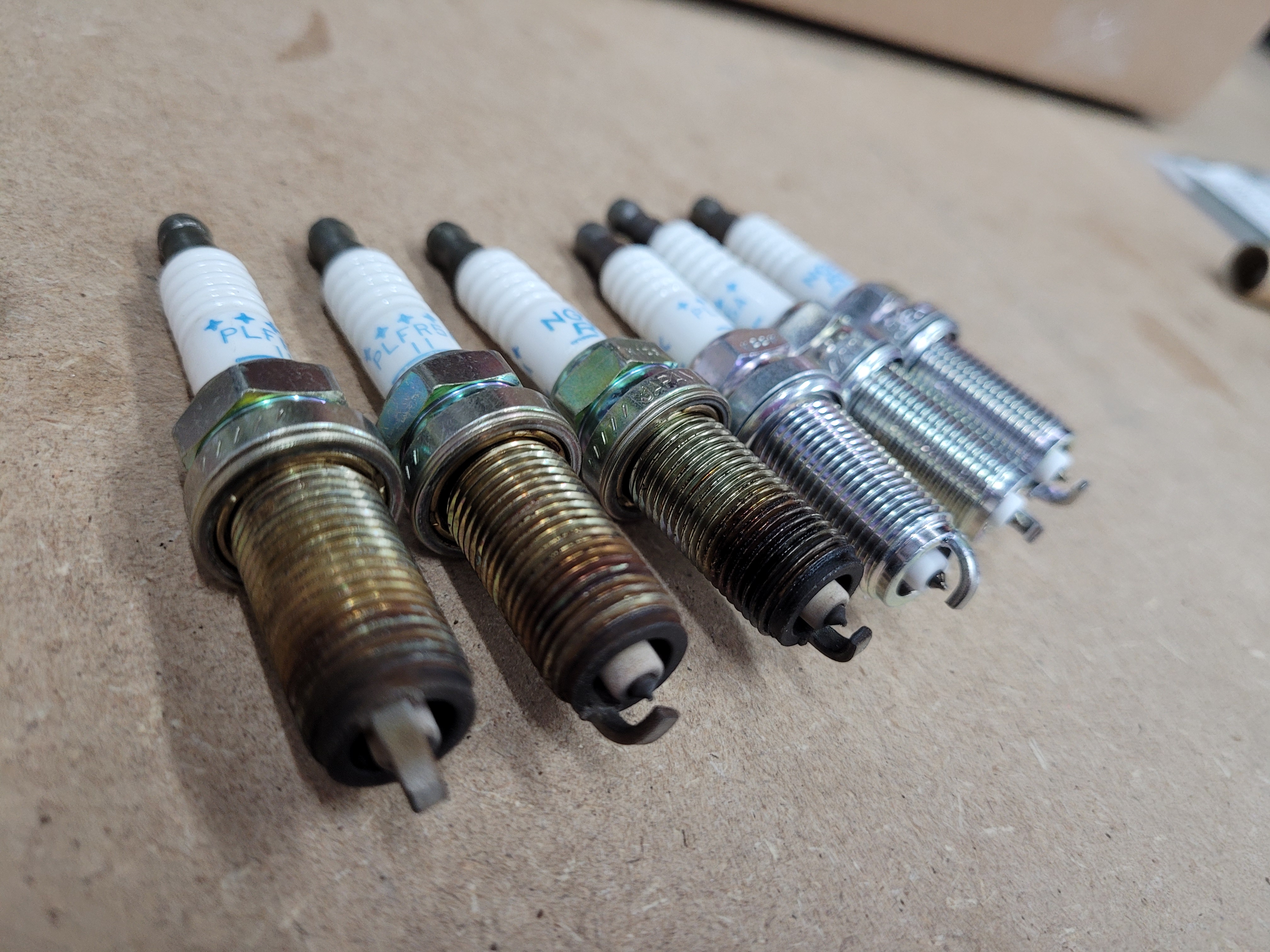

Opération effectuée pour ma part pour le remplacement des 6 bougies à 121000kms après 6h d'intervention. (petit doigt impératif).
J'ai bien suivi le tuto, et je propose de rajouter dans le tuto "de desserrer le collier en aval du filtre à air pour pouvoir mieux reculer le conduit d'admission".
Je vous montre 2 bougies déposées pour constater qu'une est plus sèche que l'autre. Les 3 sèches se trouvaient sur le banc avant et les 3 humides sur le banc arrière.
- Est ce quelqu'un a une petite idée sur la chose
