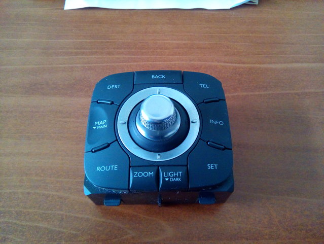

Je ne pouvais plus cliquer vers le bas avec mon bouton rotatif de GPS... J'ai donc décidé de passé à l'action. Vu les prix du boîtier en occasion (80€ environ) je suis allé voir à l'intérieur et j'ai trouver une solution de réparation pour une dizaine d'euros.

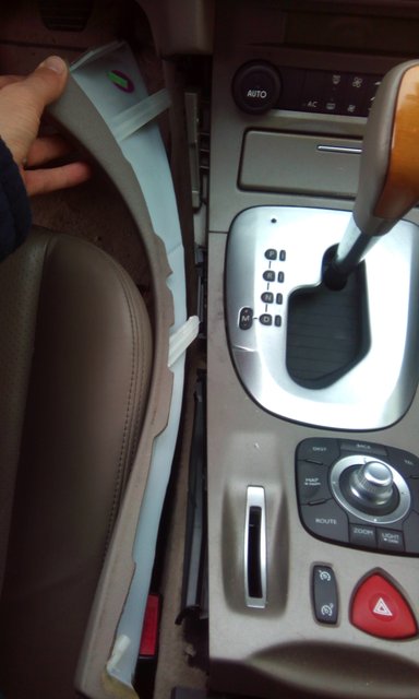

1-Dépose du boîtier

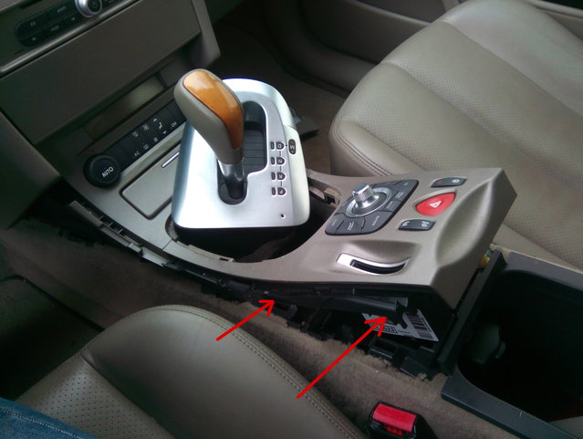

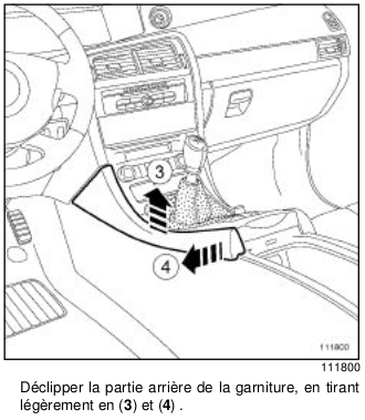

Pour pouvoir démonter le boîtier de contrôle de la console centrale, il faut dégager les cotés comme ci-dessous :
- 1-Console centrale.png (94.06 Kio) Vu 39710 fois

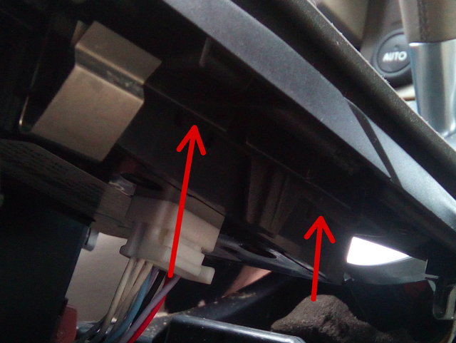

Globalement il faut tirer vers le haut vers l'arrière.
Il n'y a aucune vis, tout est clipsé

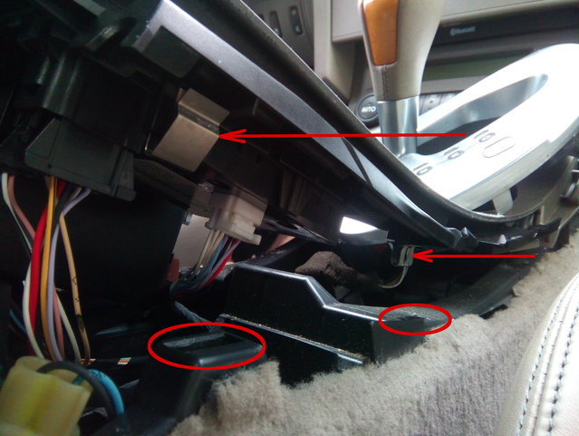

Dégager ensuite le soufflet de levier de vitesse.
Déclipser les 4 agrafes qui maintiennent le dessus de la console à l'aide d'un tournevis
Débrancher le boîtier.
Déclipser le boîtier à l'aide d'un tournevis plat en commençant par le coté passager.

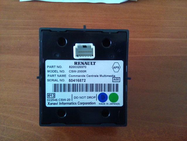

Caractéristique du boîtier de commande centrale multimédia :
n° Renault : 8200326970
Modèle : CSW-2000R
Made in Japan

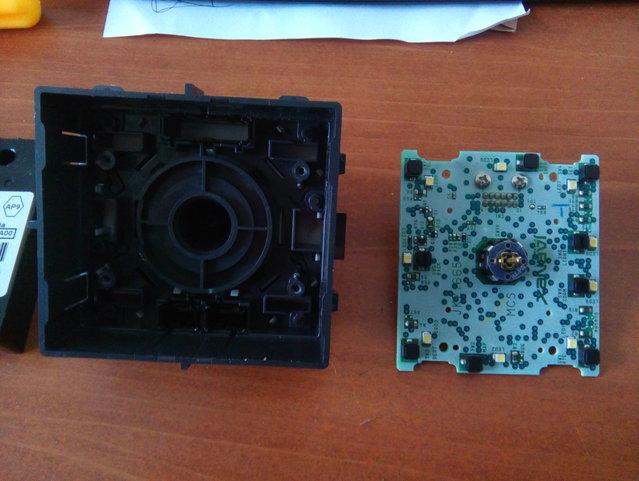

2- Démontage du boîtier

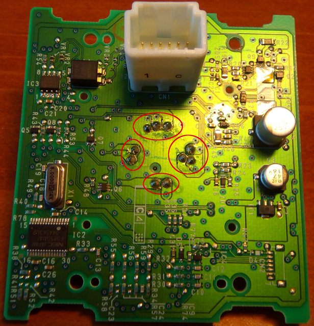

Déposer les 4 vis au verso
Retirer le circuit imprimé
Caractéristique :
JABNEX MCS JKZ 1665

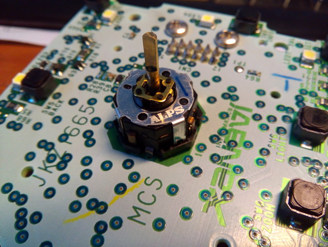

C'est le bouton à 4 directions au centre qui est en cause (4 directionnal stick switch - multi control device)

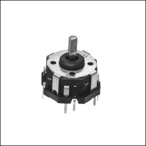

Voila le site du fabriquant ALPS :
http://www.alps.com/prod/info/E/HTML/Mu ... 42001.html
Après recherche, il s'agit du modèle RKJXT1F.
Attention, il semble que ce composant existe en deux versions différentiable par la longueur de la tige. Il faut une tige longue dans notre cas.
- 11-RKJXT1F.GIF (17.01 Kio) Vu 39710 fois
Celui ci est trop court par exemple.
Se procurer le composant (ou me demander, j'en ai 3 d'avance !)
3- Changement du composant
Dessouder les 10 pattes du composant à l'aide d'un fer à souder et de la tresse à dessouder (ou une pompe à dessouder).
Mettre en place le nouveau composant dans la bonne position (détrompeur percé dans le circuit imprimé)
Souder les pattes.
