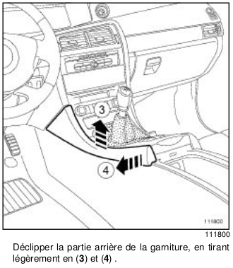

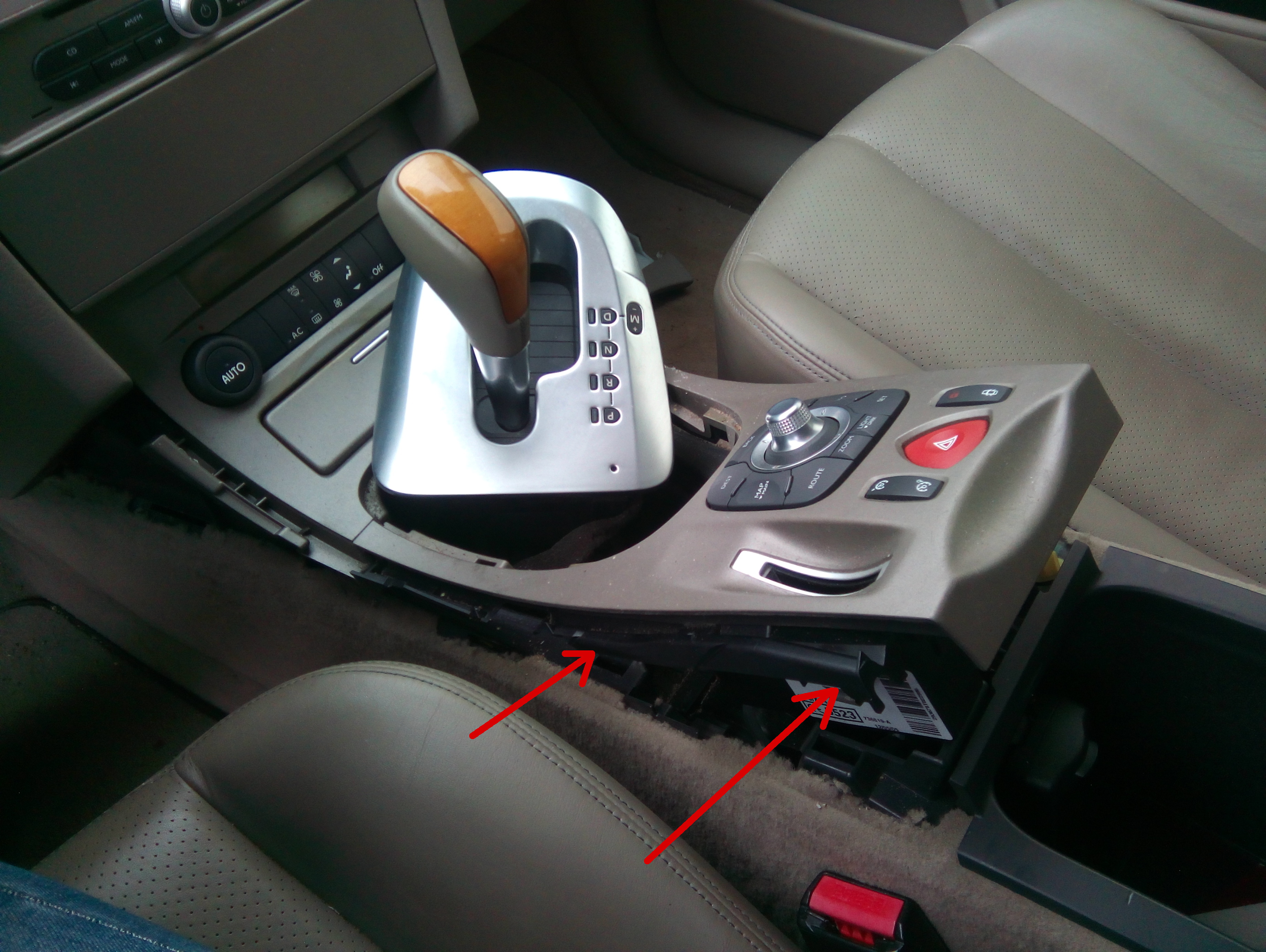

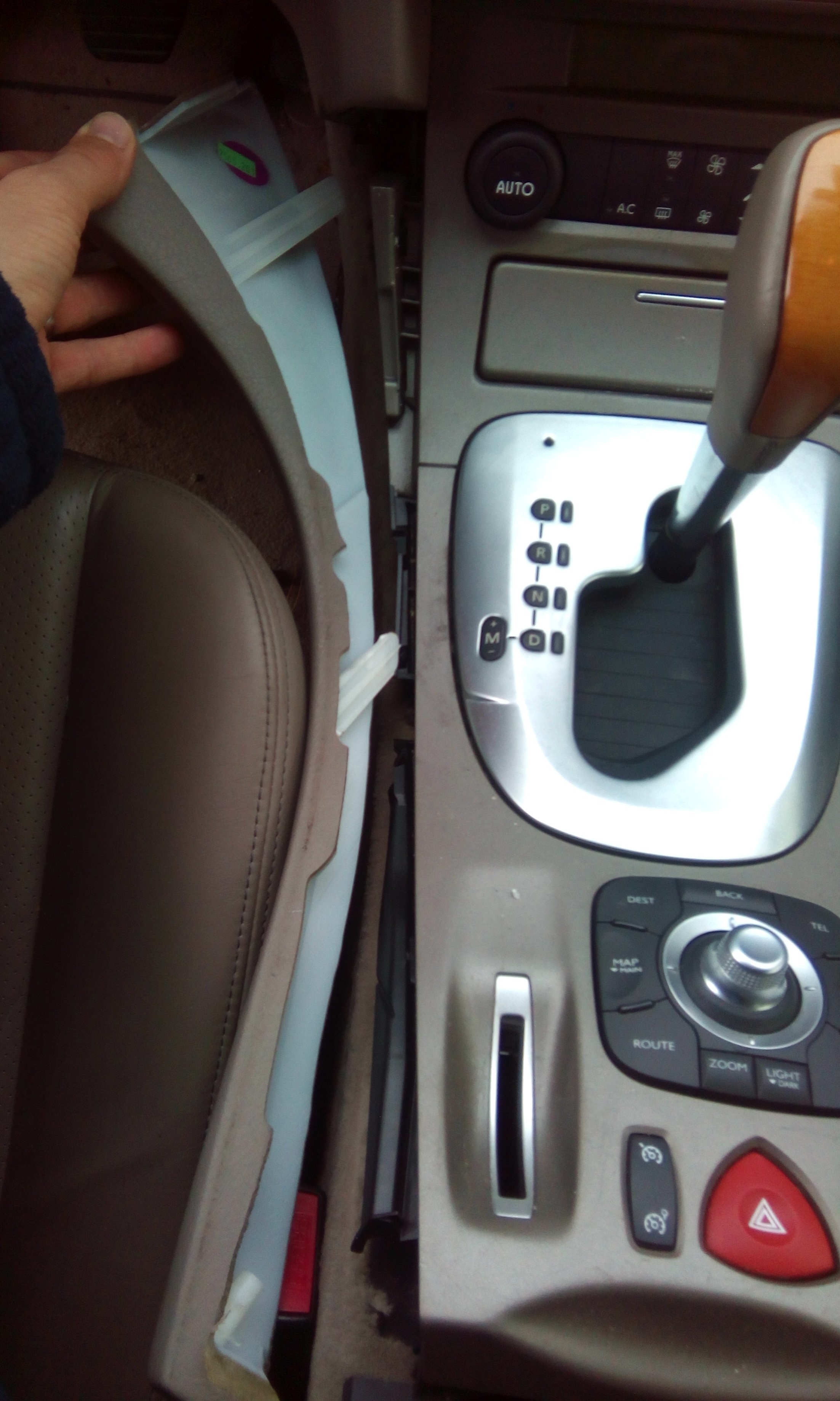

Pour pouvoir démonter le boîtier de contrôle de la console centrale, il faut dégager les cotés comme ci-dessous :
1-Console centrale.png (94.06 Kio) Vu 39712 fois
Globalement il faut tirer vers le haut vers l'arrière.
Il n'y a aucune vis, tout est clipsé
Dégager ensuite le soufflet de levier de vitesse.

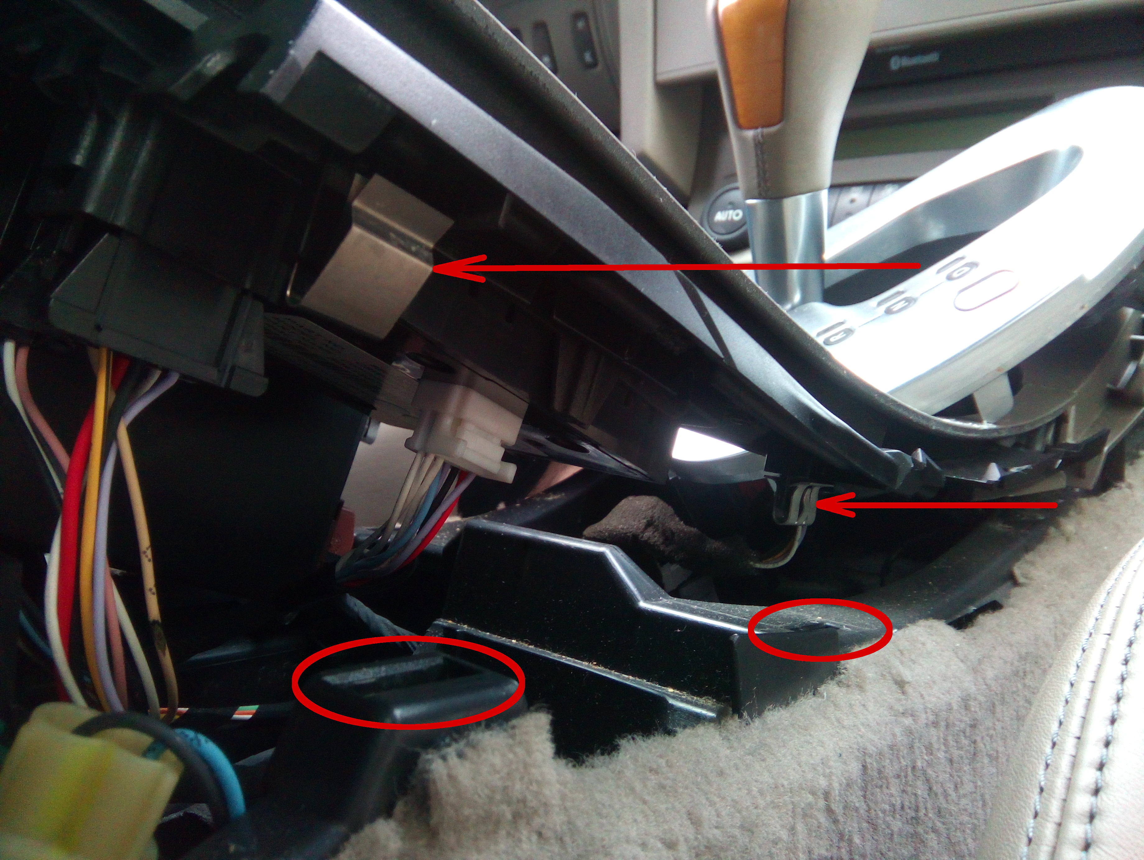

Déclipser les 4 agrafes qui maintiennent le dessus de la console à l'aide d'un tournevis
Débrancher le boîtier.
Déclipser le boîtier à l'aide d'un tournevis plat en commençant par le coté passager.

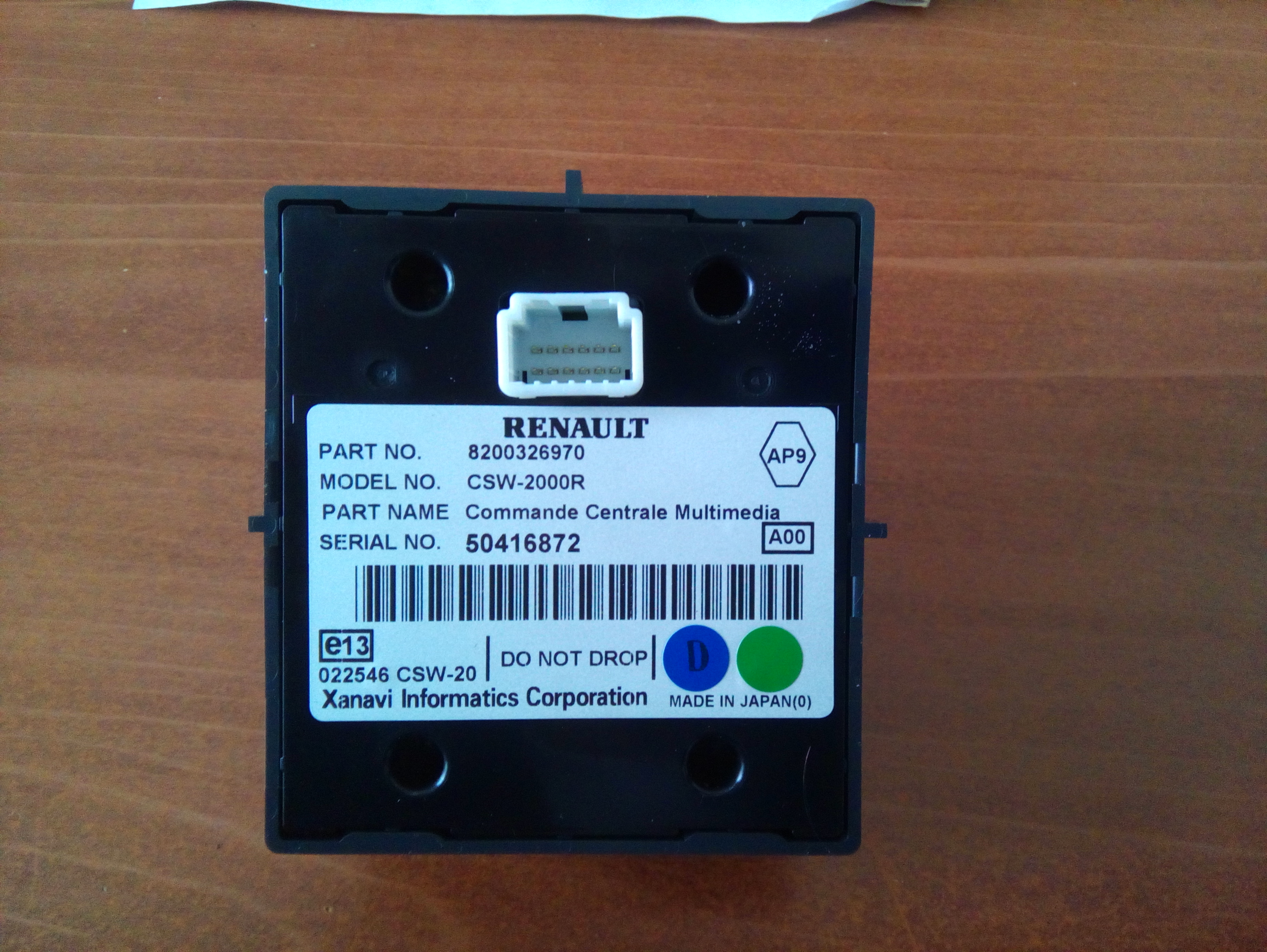

Caractéristique du boîtier de commande centrale multimédia :
n° Renault : 8200326970
Modèle : CSW-2000R
Made in Japan

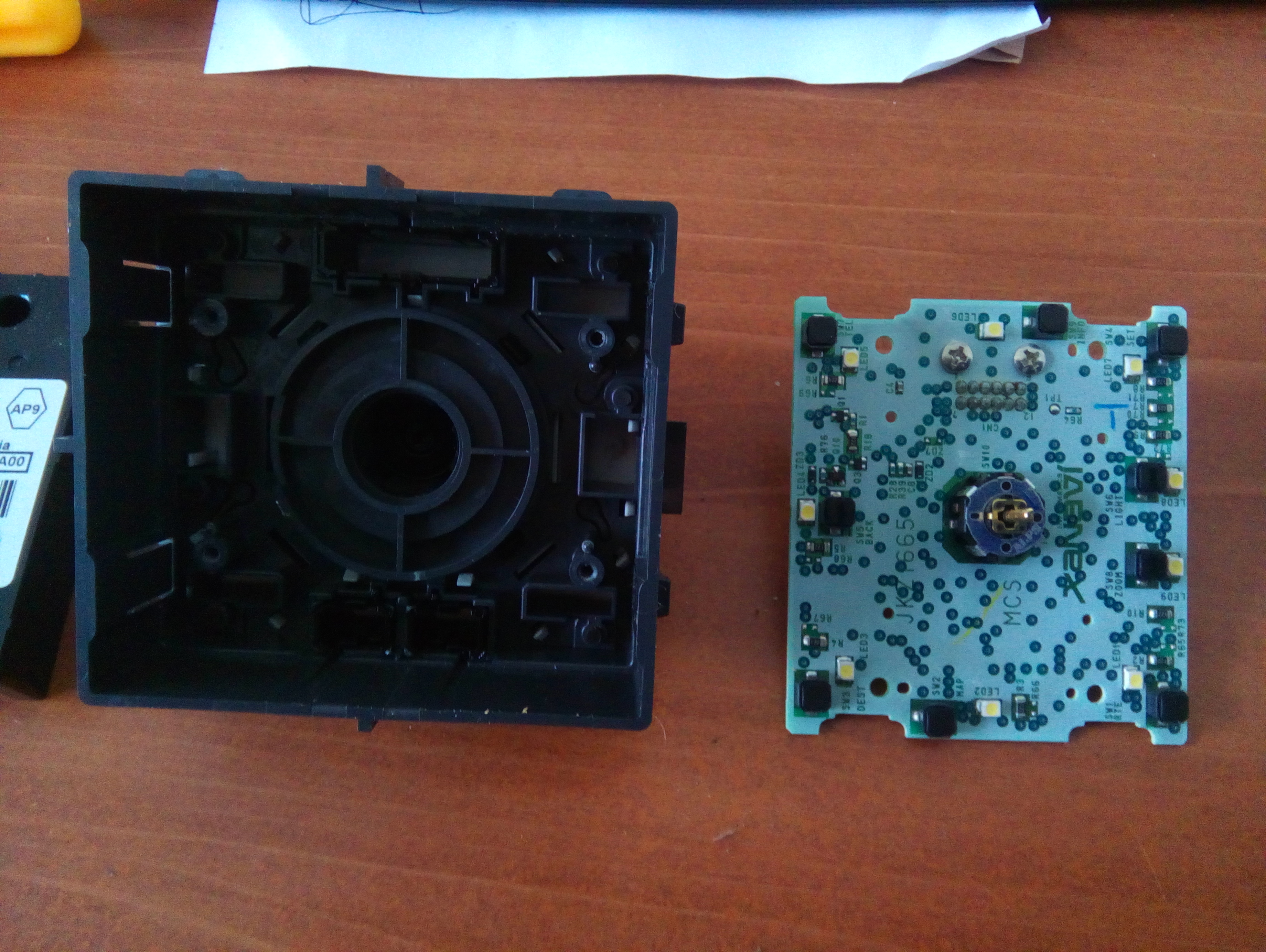

2- Démontage du boîtier
Déposer les 4 vis au verso
Retirer le circuit imprimé

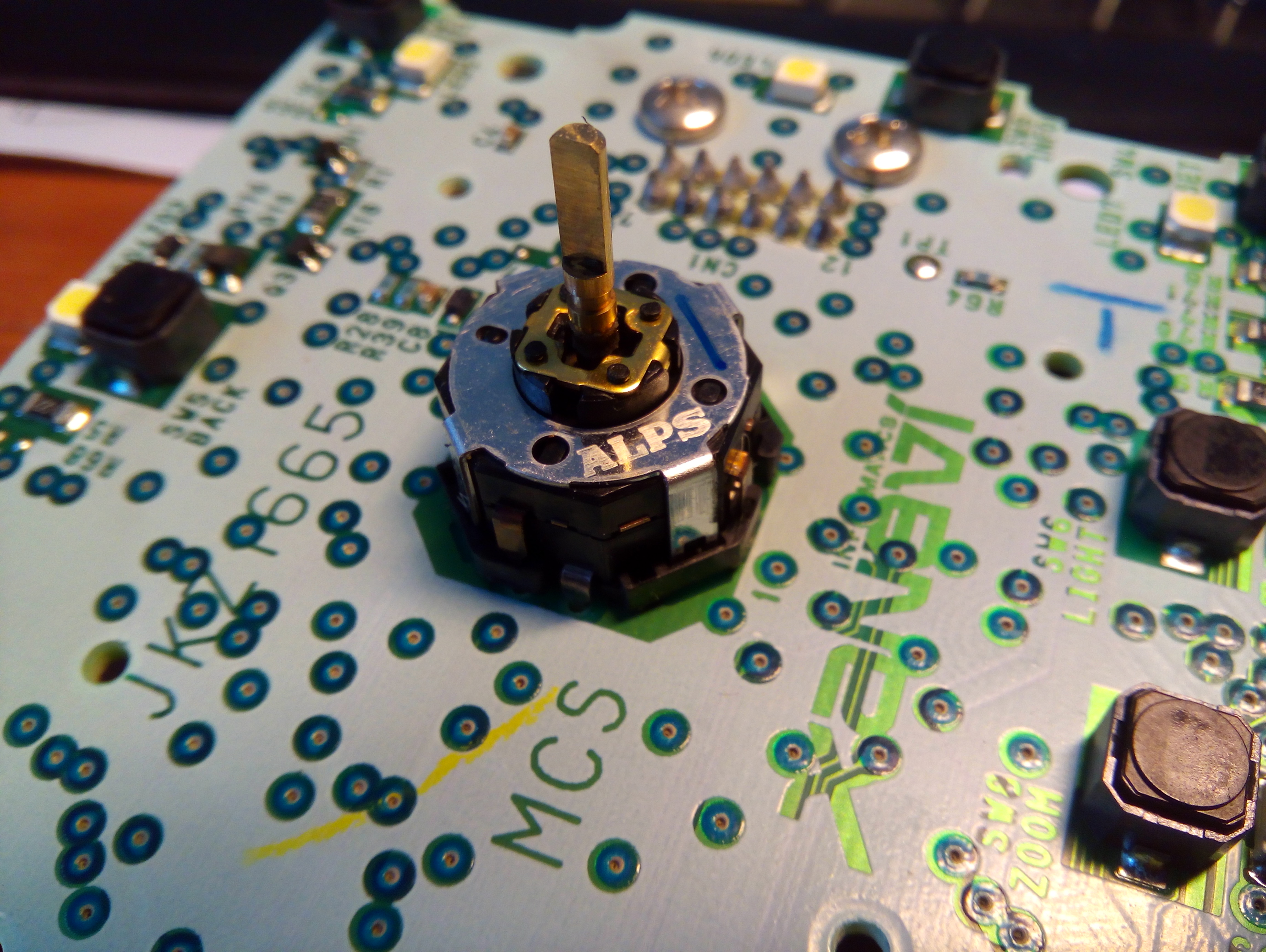

Caractéristique :
JABNEX MCS JKZ 1665

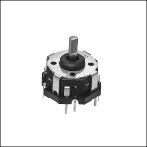

C'est le bouton à 4 directions au centre qui est en cause (4 directionnal stick switch - multi control device)
Voila le site du fabriquant ALPS :
http://www.alps.com/prod/info/E/HTML/Mu ... 42001.html
Après recherche, il s'agit du modèle RKJXT1F.
Attention, il semble que ce composant existe en deux versions différentiable par la longueur de la tige. Il faut une tige longue dans notre cas.
Celui ci est trop court par exemple.
Se procurer le composant (ou me demander, j'en ai 3 d'avance !)
3- Changement du composant

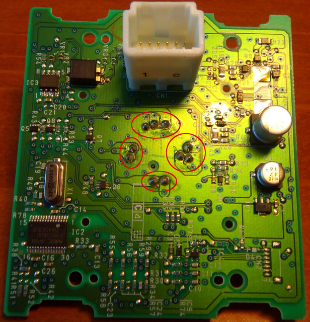

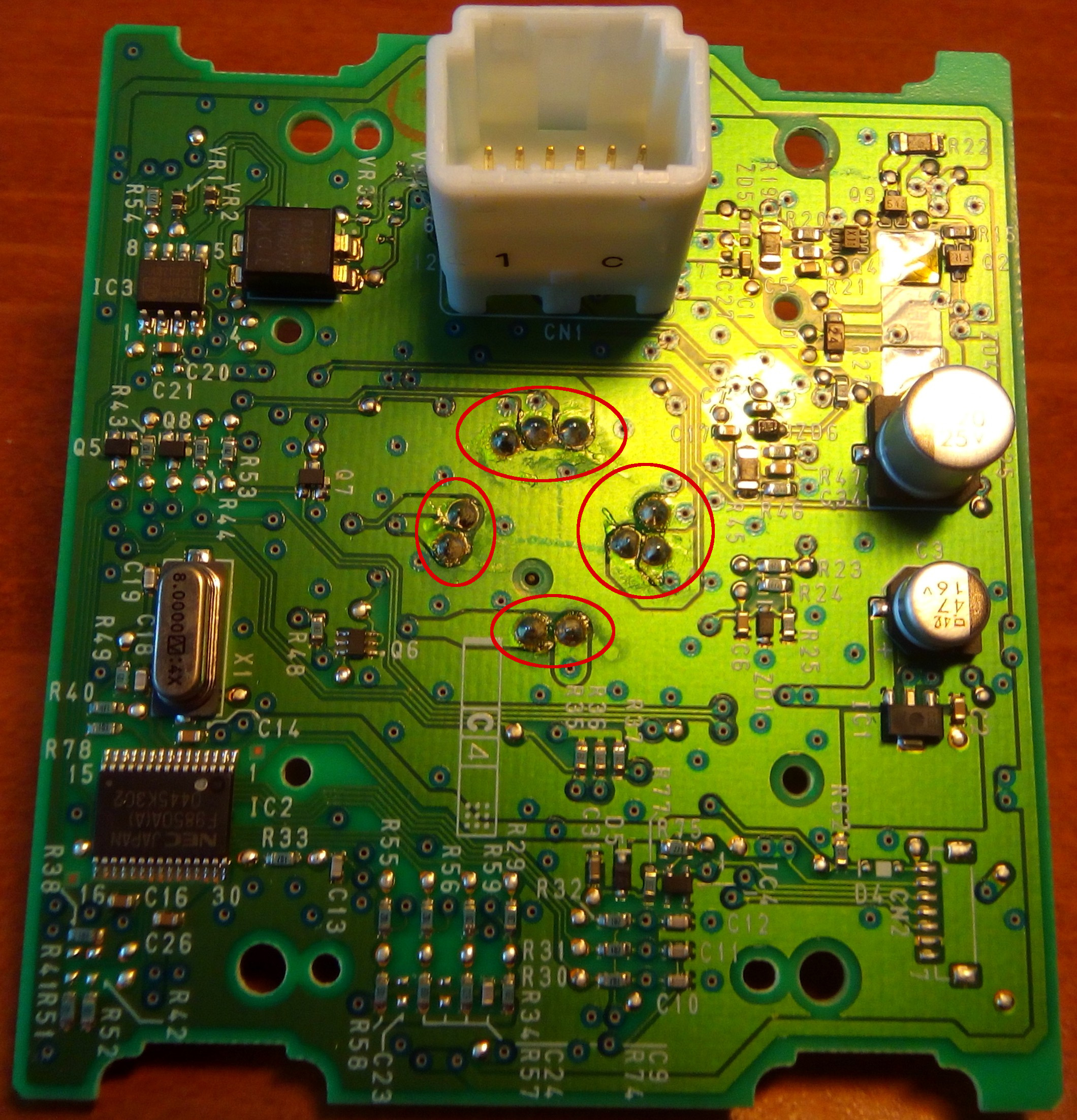

Dessouder les 10 pattes du composant à l'aide d'un fer à souder et de la tresse à dessouder (ou une pompe à dessouder).
Mettre en place le nouveau composant dans la bonne position (détrompeur percé dans le circuit imprimé)
Souder les pattes.
4- Remontage
Pour le remontage, procéder en ordre inverse. Le plus difficile est de bien glisser la tête du composant ALPS dans le bouton joystick (méplat).

J'ajoute une 11ème photo dans un deuxième message car je ne peux visiblement pas mettre plus de 10 pièces jointes par message.
Une vue du verso de la carte avec les 10 points de soudure :

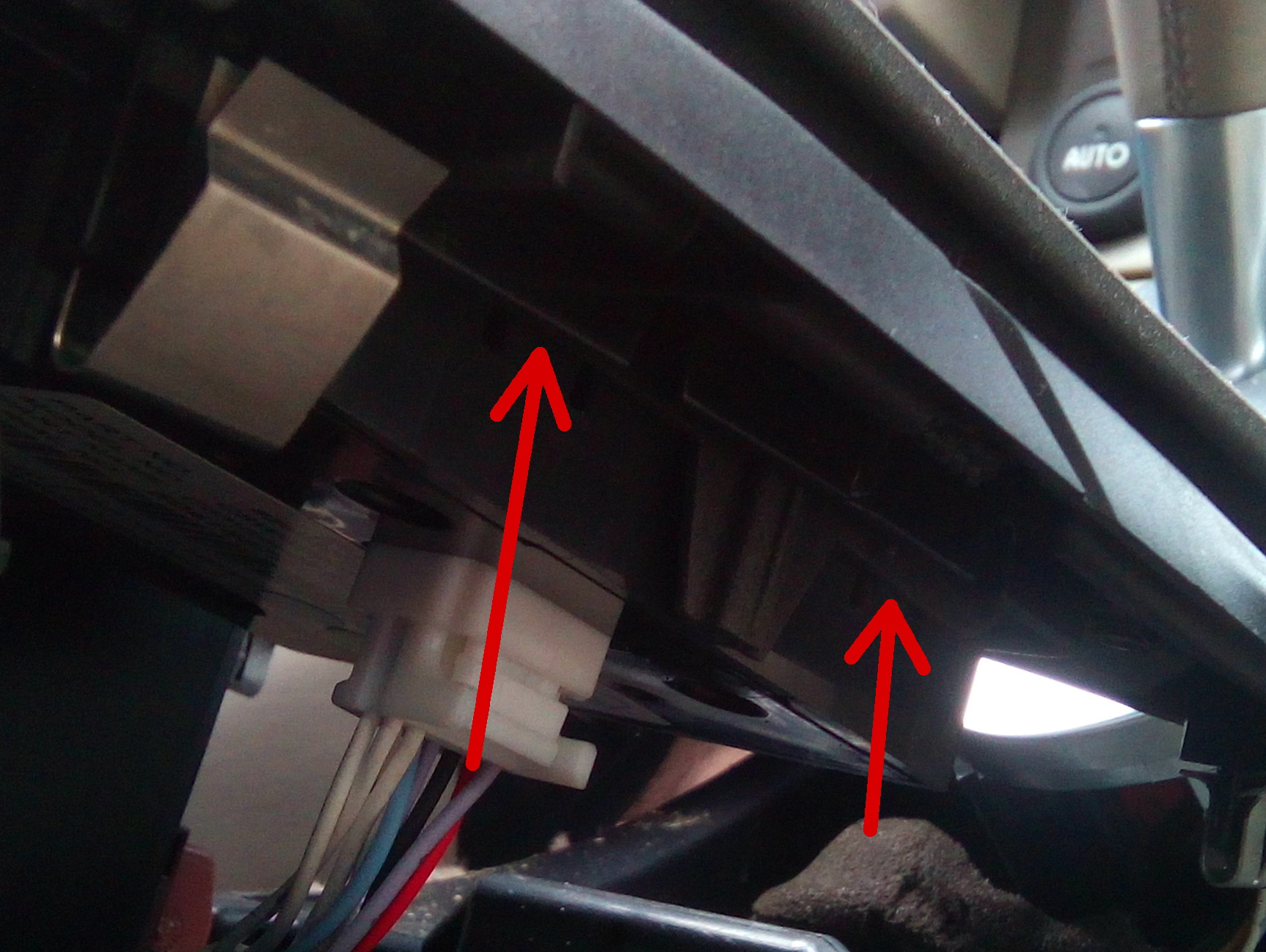

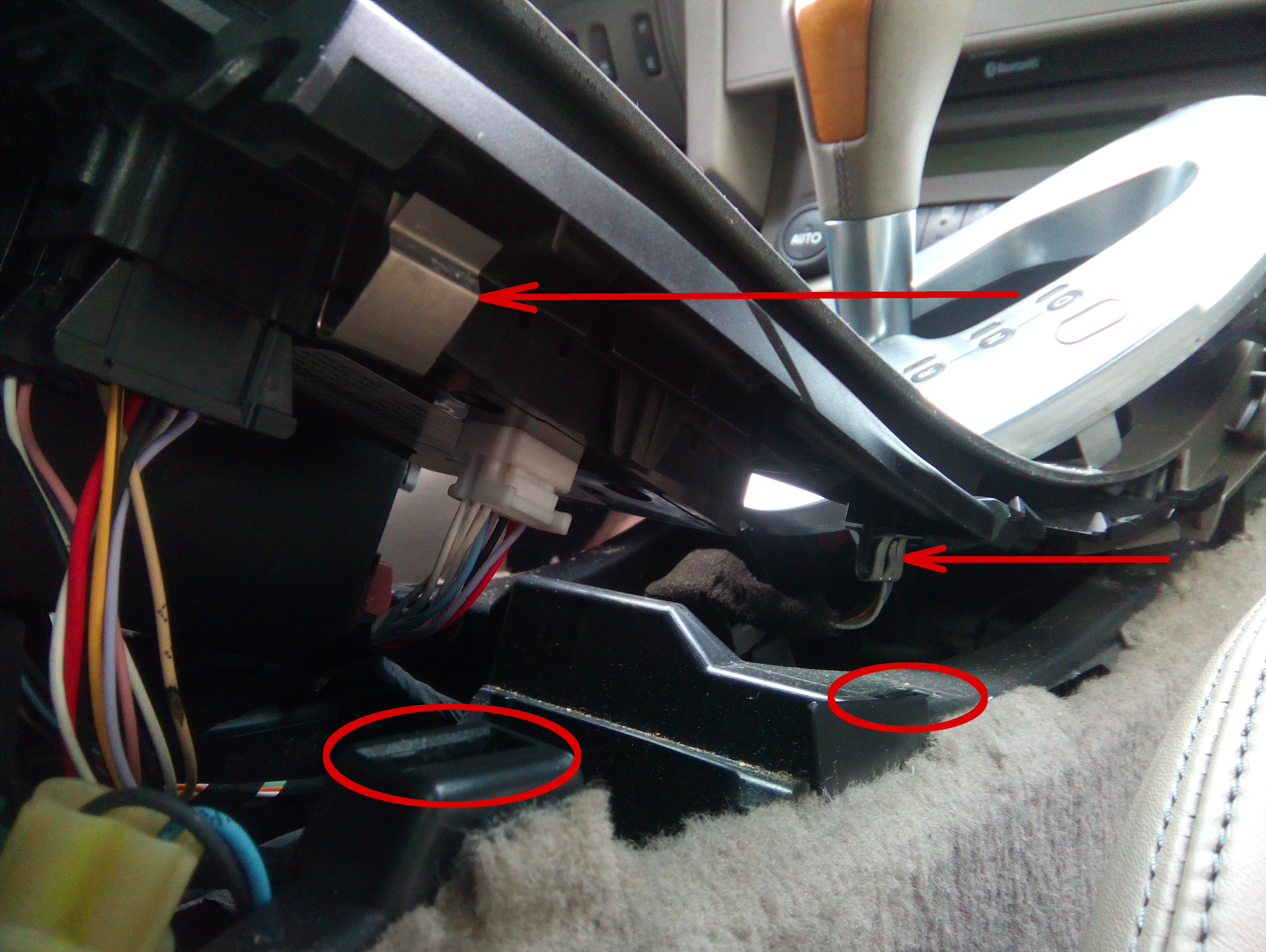

Tout d'abord, pour le demontage des 2 joues de la console centrale :
Comme indiqué sur le schema noir, il faut bien tirer en 3 vers le haut, mais surtout, en 4 il faut tirer vers l'arriere. Dans la photo couleur suivant le schema on entrevoit en bas un pion blanc. Il est horizontal. Il faut donc tirer à l'horizontal.

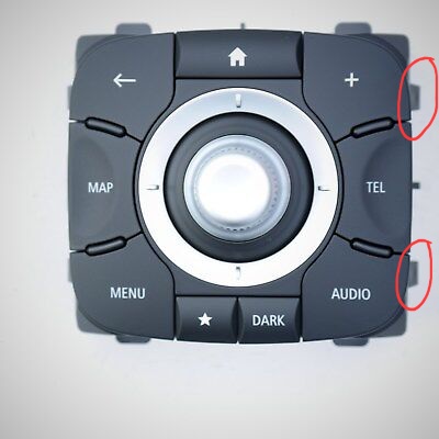

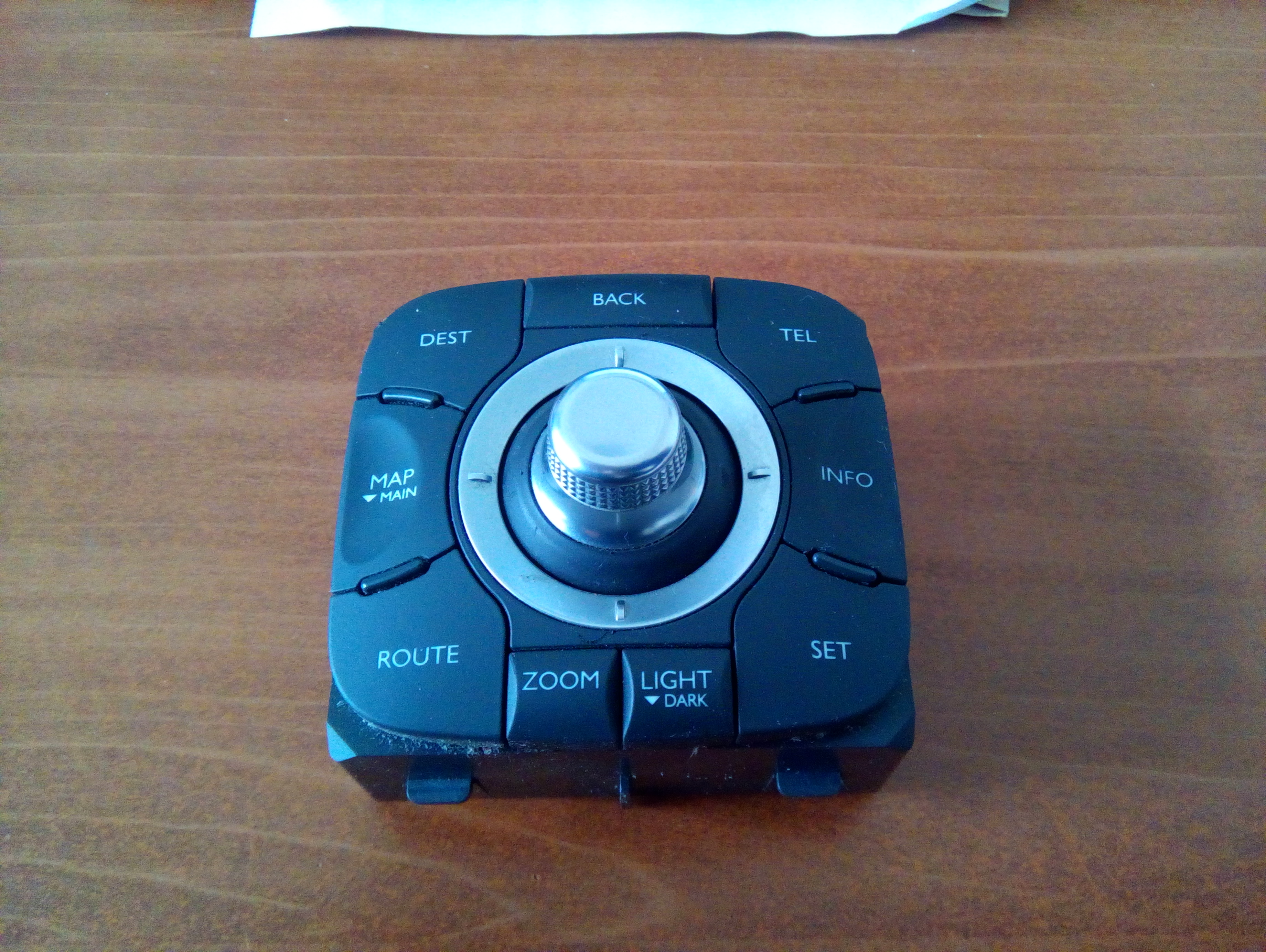

Ensuite pour declipser le boitier de commande multimedia, il faut bien agir avec un tournevis plat, là où il y a les 2 fleches rouges coté passager sur la photo. En fait il y a 2 petites excroissances horizontales sur le boitier (voir photo). Il faut faire levier avec le tournevis à ces 2 endroits là pour qu'elles passent. Apres, le boitier sort, meme si c'est tres etroit au mm pret.
J'ai eu une petite surprise, le composant fonctionnait et c'est son levier qui penetre dans le joystick qui etait cisaillé à sa base.
Persage avec foret de 1mm pour recuperer le morceau, trou defoncé à refaire avec de la resine ... Ouf, tout s'est remonté, tout refonctionne.
