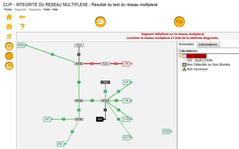

Je suis dernièrement tombé en panne de calculateur et j'en ai réinstallé un vierge (d'occasion, mais virginisé), lequel m'a permis de démarrer le moteur.
Mais impossible d'entrer en communication avec ce nouveau calculateur (au moyen de la CLIP) et j'ignore s'il s'agit d'un problème lié au multiplexage.
Tous les autres calculateurs sont détectés, sauf lui. Si ce calculateur était défaillant, je n'aurais pas pu démarrer, j'en conclus que le problème est ailleurs...
Quelqu'un pourrait-il m'aider à comprendre cette non-détection du calculateur d'injection par la valise ?

Oui, je coche bien la case qui permet de forcer l'identification de tous les calculateurs.
Je soupçonne un problème sur le réseau multiplexé, mais comme je n'ai pas les schémas électriques, je ne sais pas vers quels fils me tourner...

Quelqu'un peut-il me dire où se cache le connecteur E135 ?
Dans le compartiment moteur ou dans l'habitacle ?
