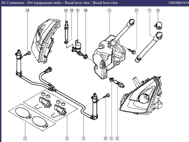

Ma maladresse m as conduit à caser le raccord en Y du lave projecteur gauche.
Je ne trouve nulle part ça référence renault j ai seulement trouver ça
Le repère 20.
Si quelqu' un a une référence, une idee d ou trouver ça, ou bien ça en stock...
Je suis preneur

Même si c'est pas trop la période
je serais toi, j'irai voir un vendeur de pièces détachées quelconque avec le cassé+un bout de durite en main. Si c'est juste une dérivation, c'est sûrement pas une pièce très spécifique, n'importe quel T du bon diamètre fera l'affaire.
Sinon, tu pourrais aussi trouver ton bonheur au rayon aquariums d'une animalerie.

Hello Mathieu,
Un simple raccord Y de type Legris ( pour air comprimé ) fera l'affaire

Salut veralinux.
Non c est un raccord mâle...
Les legris sont femelles. J ai essayer de le recoller à la colle cyano on verra si ça tient.

Bonjour Mathieu
D'après Dialogys la référence est 8200014889 et c'est un ensemble avec la tuyauterie et les gicleurs, ça doit-être la même référence pour les différentes versions de velSatis.
Un exemple sur Ebay :
https://www.ebay.de/itm/Renault-VEL-Sat ... 3620516997
- Lave Projecteur
