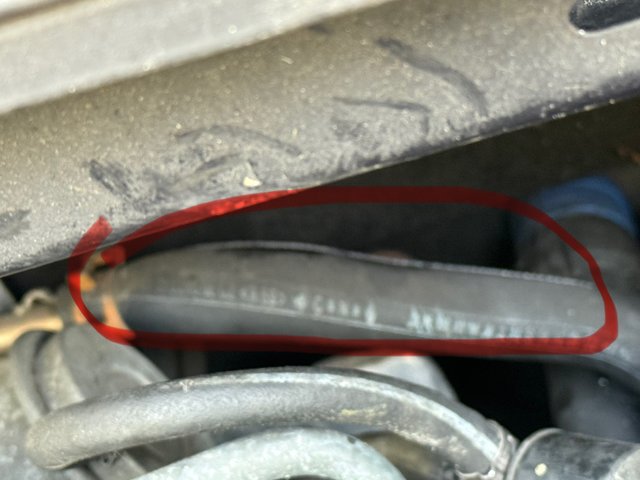

Bonjour, je cherche une durite HS, par où fuit du liquide refroidissement. Résultat surchauffe moteur
Si quelqu’un a cette pièce ou à la référence pour faciliter la recherche ! Merci par avance

Message par Niawi » 01 oct. 2025 15:46
C’est cette durite pour être plus précis

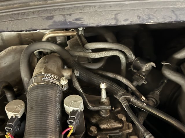

Message par EAime » 01 oct. 2025 20:50
Une photo plus large serait un plus !

Message par Niawi » 01 oct. 2025 21:56
Merci EAime pour le retour
C’est vrai, plus évident si la photo est plus large
J’en refais une plus visible demain

Message par Niawi » 02 oct. 2025 09:48
Bjr
Une autre prise si plus visible. Durite entourée qui pose un souci car fissurée.

Message par Niawi » 31 oct. 2025 00:31
Bonsoir,
Un retour rapide après quelques jours d’arrêt de la VTS !
Durite qui n’est plus proposée par Rino ni les accessoiristes.
Une modification faite par une autre durite + collier pour résoudre le problème de fuite.
Messages : 1965
Message par EAime » 31 oct. 2025 09:11
De mémoire, c'est la même sur Espace "4" 2.0T

Message par Niawi » 31 oct. 2025 12:24
Bjr
Oui en effet même que Espace 2 ou même Laguna 2, même motorisation. En tout merci pour les info EAime. Elles étaient précieuses. Purge du circuit de refroidissement faite. Il me reste un voyant turbo à effacer et c’est bon, ou une sonde Lamda à remplacer.
