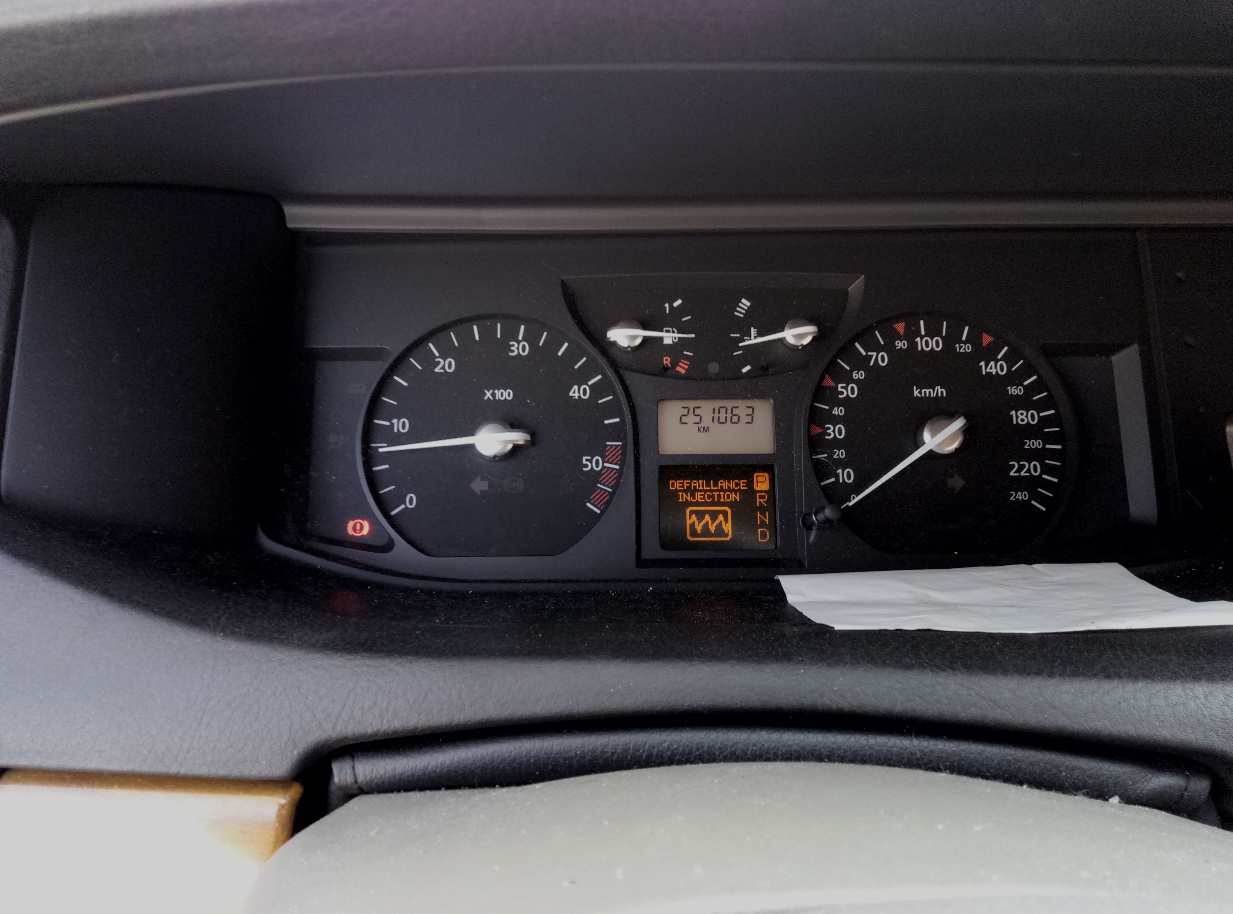

Après allumage de la voiture au bout de 10mnj ai un défaut injection je passe à l odb et j' ai p1299 j ai effacés les messages et je relance la recherche de défaut et j' ai le p1299 qui reste et confirme à froid aucun defaut c est des qu'elle commence à peine à chauffer

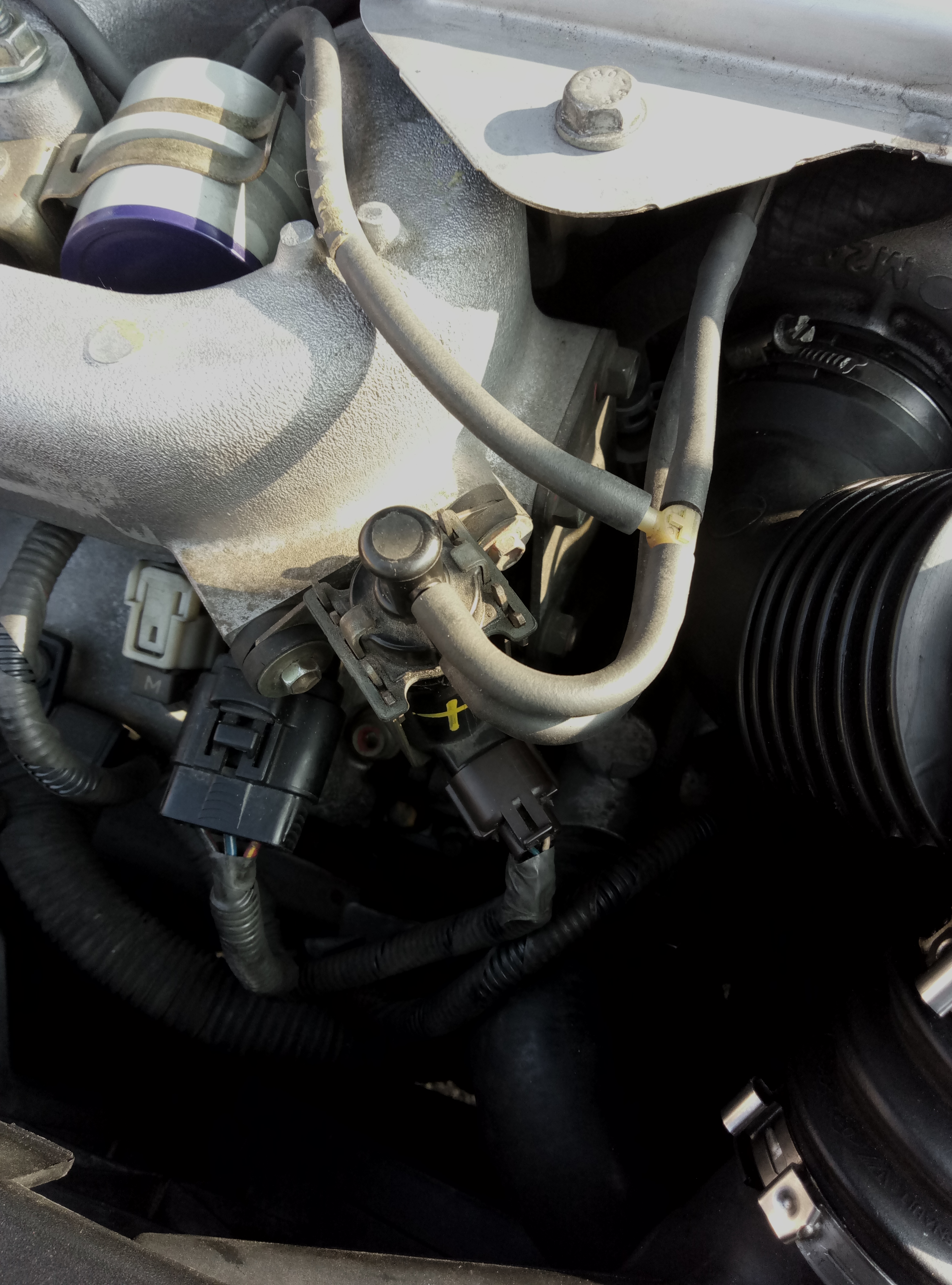

J' ai aussi le p0245 electrovanne du turbo
C est la capsule à côté du turbo ou ll ectrovane à côté qui rejoint l capsule avec le tuyau en caoutchouc noir

Se qui se passe j' ai rien à froid mais des que l aiguille dépasse le 1er cran j' ai le défaut injection avec Régine moteur à 1000t/m je met la valise et sa me dit défaut p1299 sonde de sécurité de la culasse

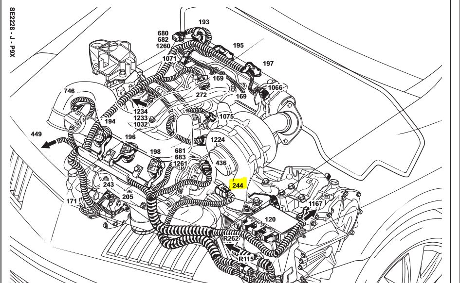

Je crois que tu as fais bonne pioche pour la pièce 244
J' ai eu Renault et le mec me dit que cette sonde fonctionne pour la température moteurs et les injecteurs d ou lorsque qu'elle commence à chauffer (juste après le 1er cran au rdv ) se met en défaut injection

par Jean-Louis » 16 mai 2018 10:01
Ben si compatible pas de pb surtout si ta voiture est à cran
Sur le plan c'est "capteur température eau injection" donc c'est la bonne sonde.

Mais pour la sonde c est déjà commande par contre si tu la référence de l electrovanne de décharge du turbo celle qui est placé à droite du collecteur
- Celle ci
- Full Options
- Messages : 3387
- Localisation : JEUMONT(59)
- Véhicule : 2L turbo
Contact :
par Jean-Louis » 17 mai 2018 08:28
Alors c'est valve cde clapet 77 01 071 315
