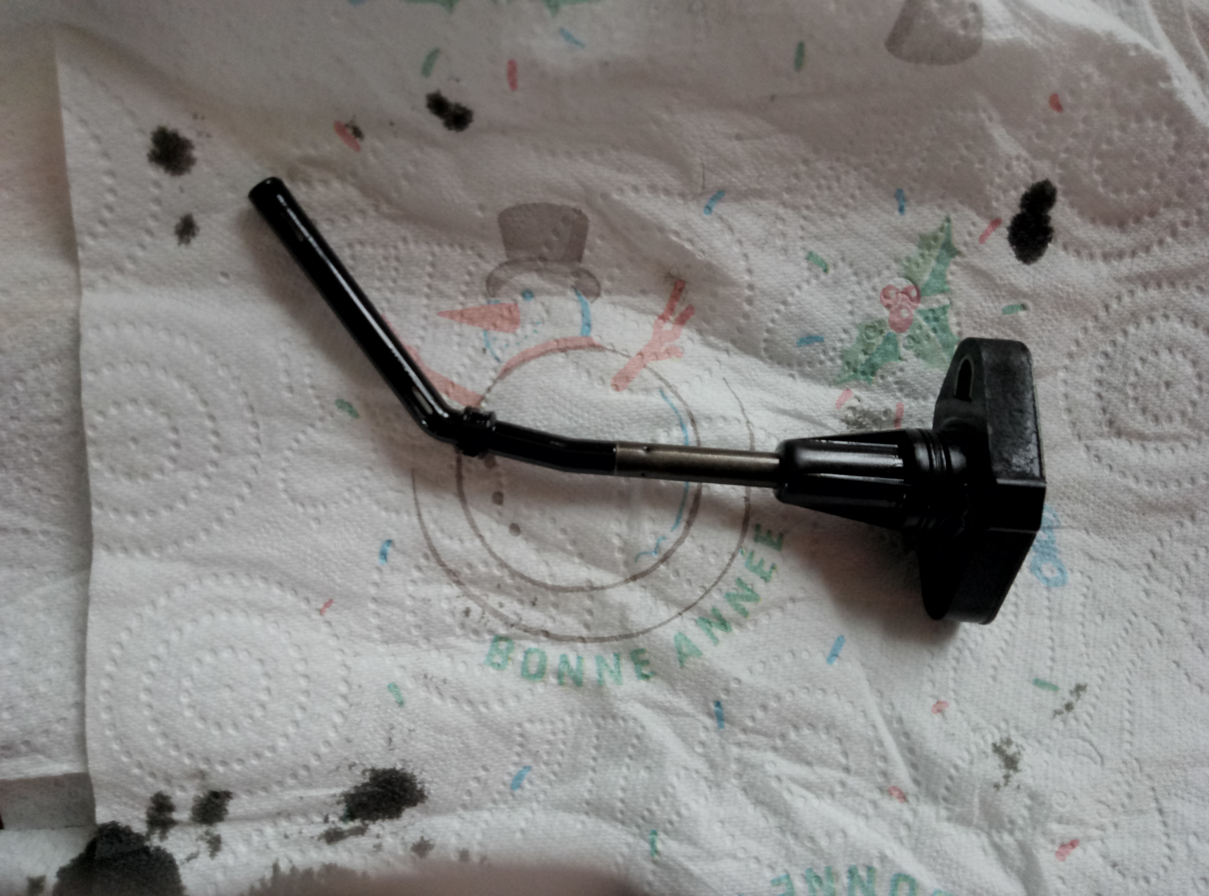

Message par Brun77 » 04 mars 2018 11:59
Je viens de démonté la sonde la voiture était lève il y a 5 litres dans le bidon pas grave
Tu veux une photo de la sonde

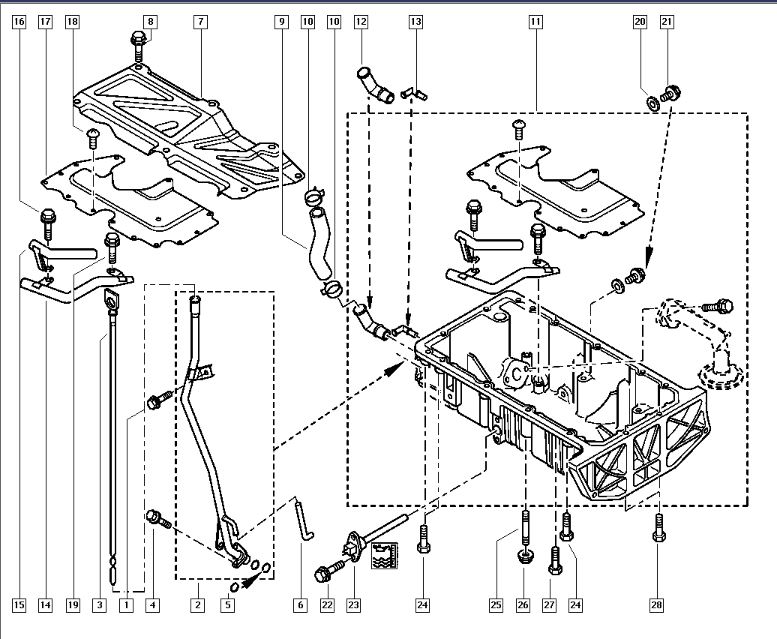

Message par Jean-Louis » 04 mars 2018 12:11
Oui je veux bien car sur dia elle est droite et en PR en baïonnette ?
Message par Brun77 » 04 mars 2018 12:16
la voilà
Message par Jean-Louis » 04 mars 2018 12:19
Donc dialogys n'a pas la bonne forme car droite je ne voyais comment ça pouvait marcher
