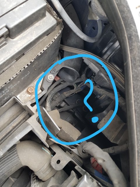

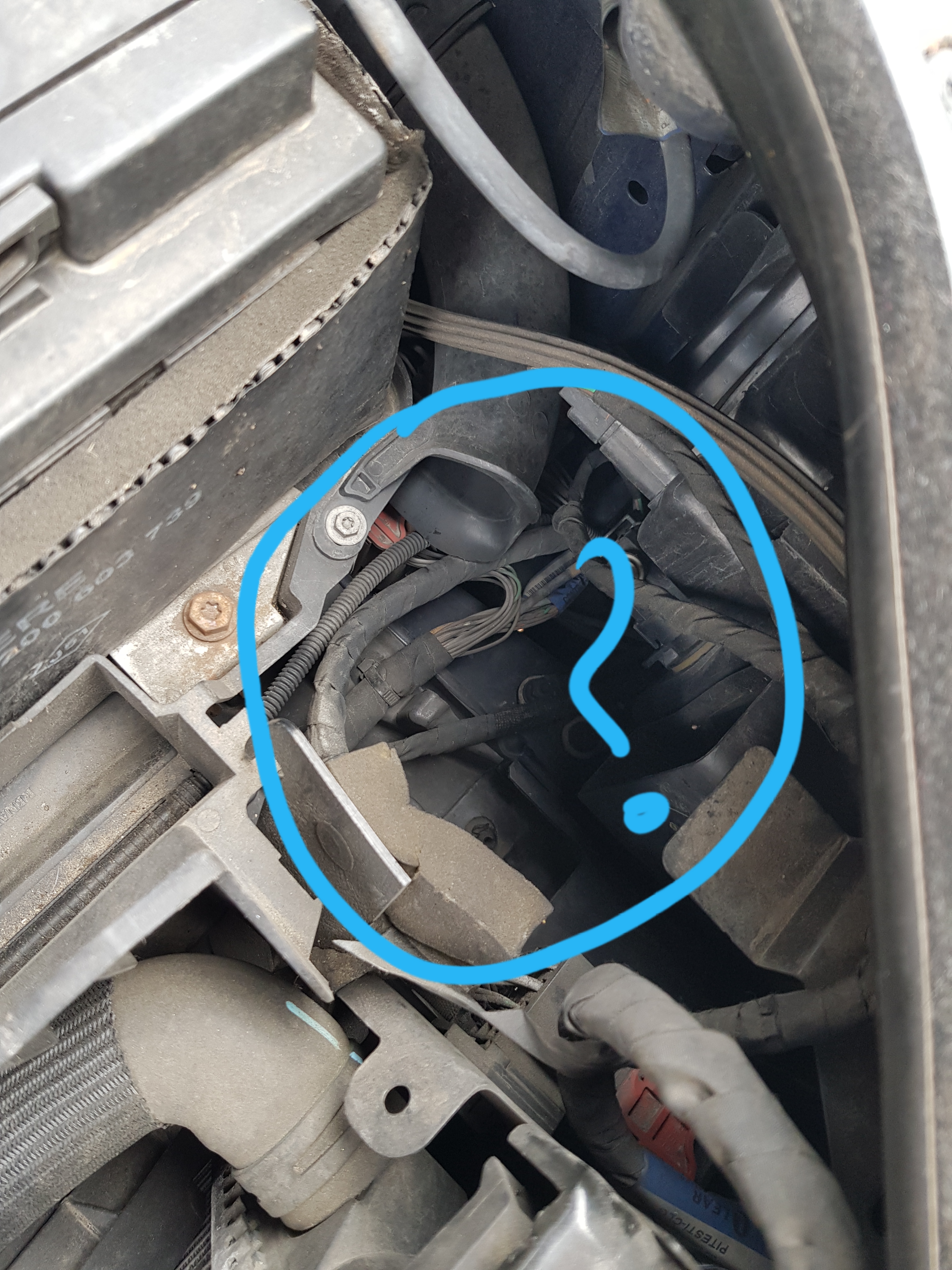

Petite question jai l'impression qu'il me manque des pièces dans la voitures, jai besoin de vos lumières ;)

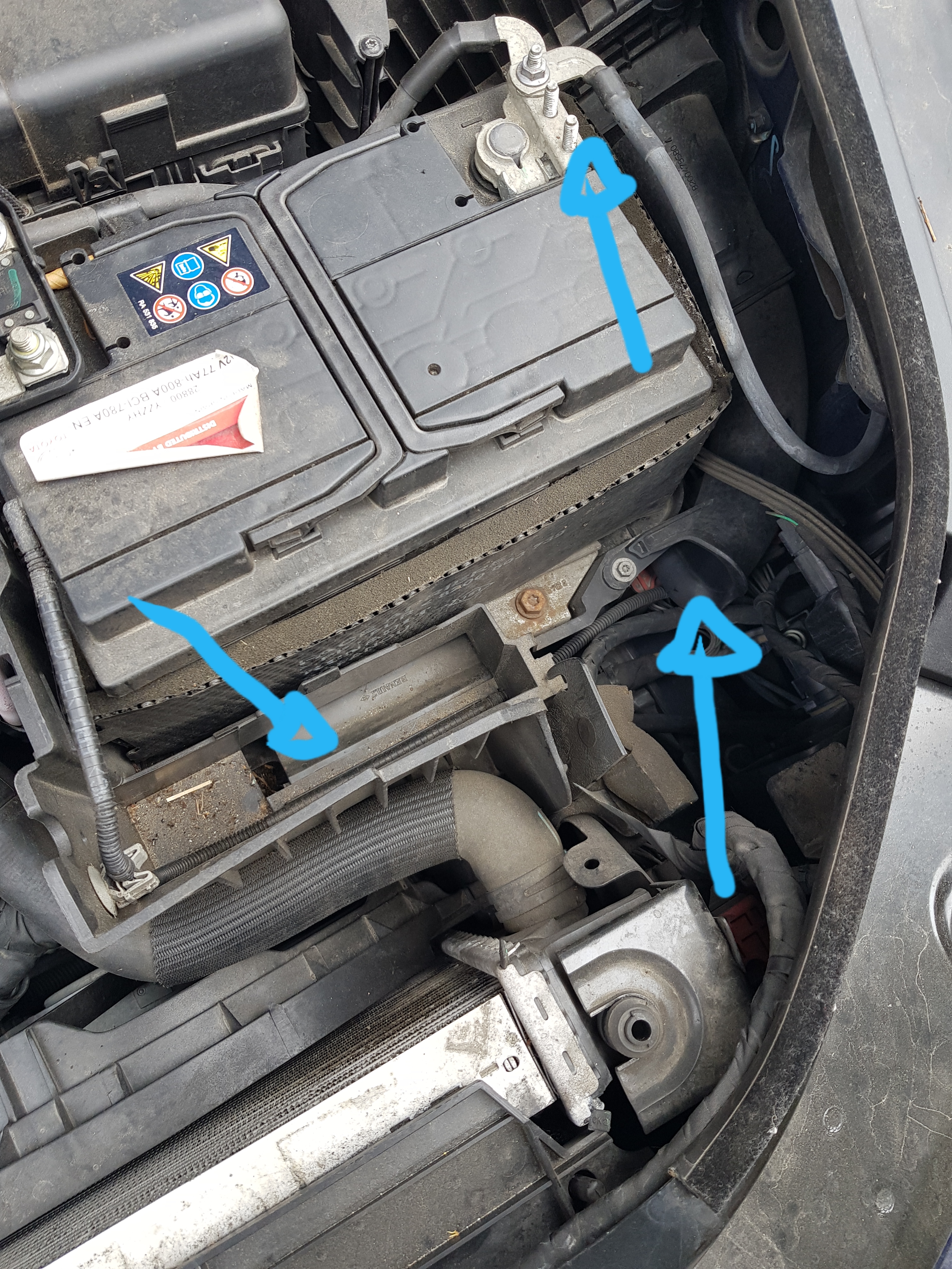

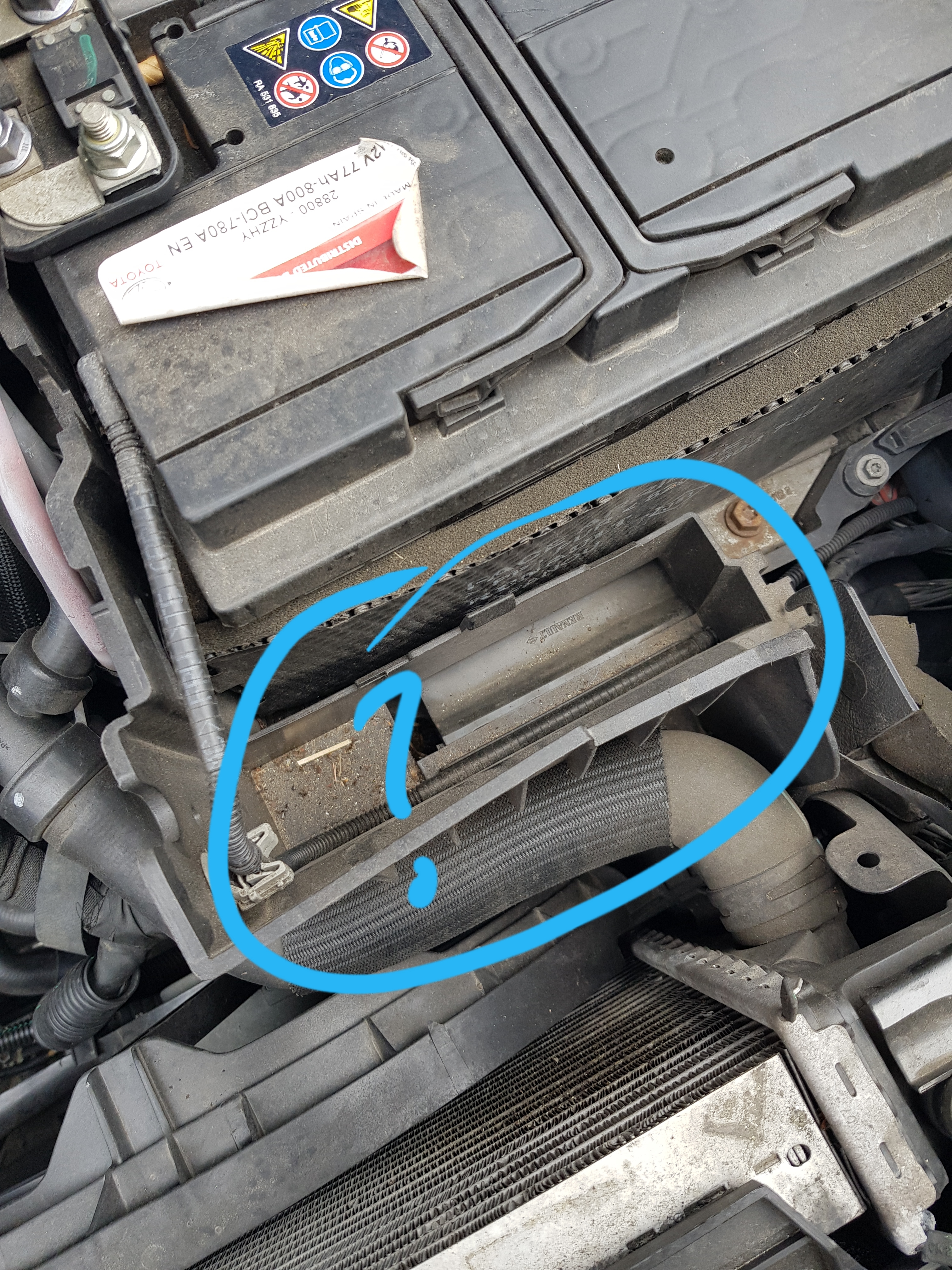

Message par EAime » 30 mars 2020 12:02
Il ne te manque rien ;-)
Sur le "-" batterie, les 2 boulons peuvent servir à brancher des masses d'éléments auxiliaires (boitier DRL, par exemple).
Sur le devant de la batterie, c'est le calculateur de BVA qui a sa place.
Par contre, il doit te manquer une partie de la prise d'air qui se situe sur le radiateur, mais ça ne gêne en rien le fonctionnement de ton auto.

Message par Mateo » 30 mars 2020 12:25
Si c'est un 2.0l il ne te manque rien :)
Juste pour la cosse moins c'est un câble par écrou

sur la dernière photo, c'est le logement du boîtier ABS, du moins sur la mienne.

Message par Gils » 30 mars 2020 18:18
Bonjour.
En effet, il ne te manque rien ;-)
Non, c'est comme ça aussi sur mon 2.0L T. A ma connaissance, la partie qui devrait se situer au dessus du radiateur (pour réduire le bruit à l'accélération) est sur le 3.5L V6.
Message par veralinux » 31 mars 2020 14:42
Salut !
Elle roule ta voiture ? Si Oui, alors il ne manque rien ;)
