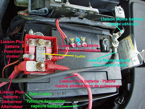

delete a écrit :
20 juil. 2023 17:34
cool je vais regarder mais pour aller plus démarreur posé au sol aliment par une batterie il fonctionne ensuite posé dans la voiture cablé normalement alimenté par une batterie sans mettre le contact il fait clac et c'est tout la je ne comprend plus rien lol
Regarde sur la cosse "plus" de ta batterie si tu n'as pas quelque chose qui ressemble plus ou moins à ça, quelque chose qui fait une jonction. ;-)
Fusible batterie.jpg (259.25 Kio) Vu 22064 fois

par delete
he bien pas de fusible :cry: le mystère s'épaissit
