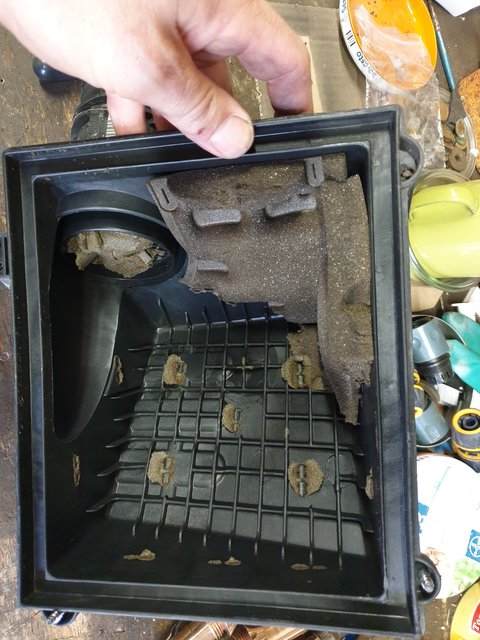

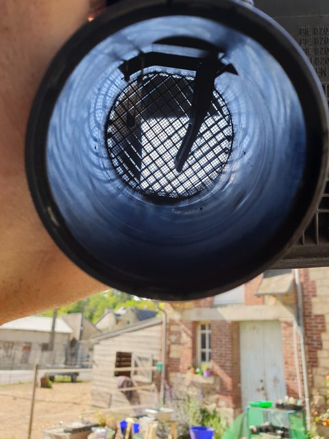

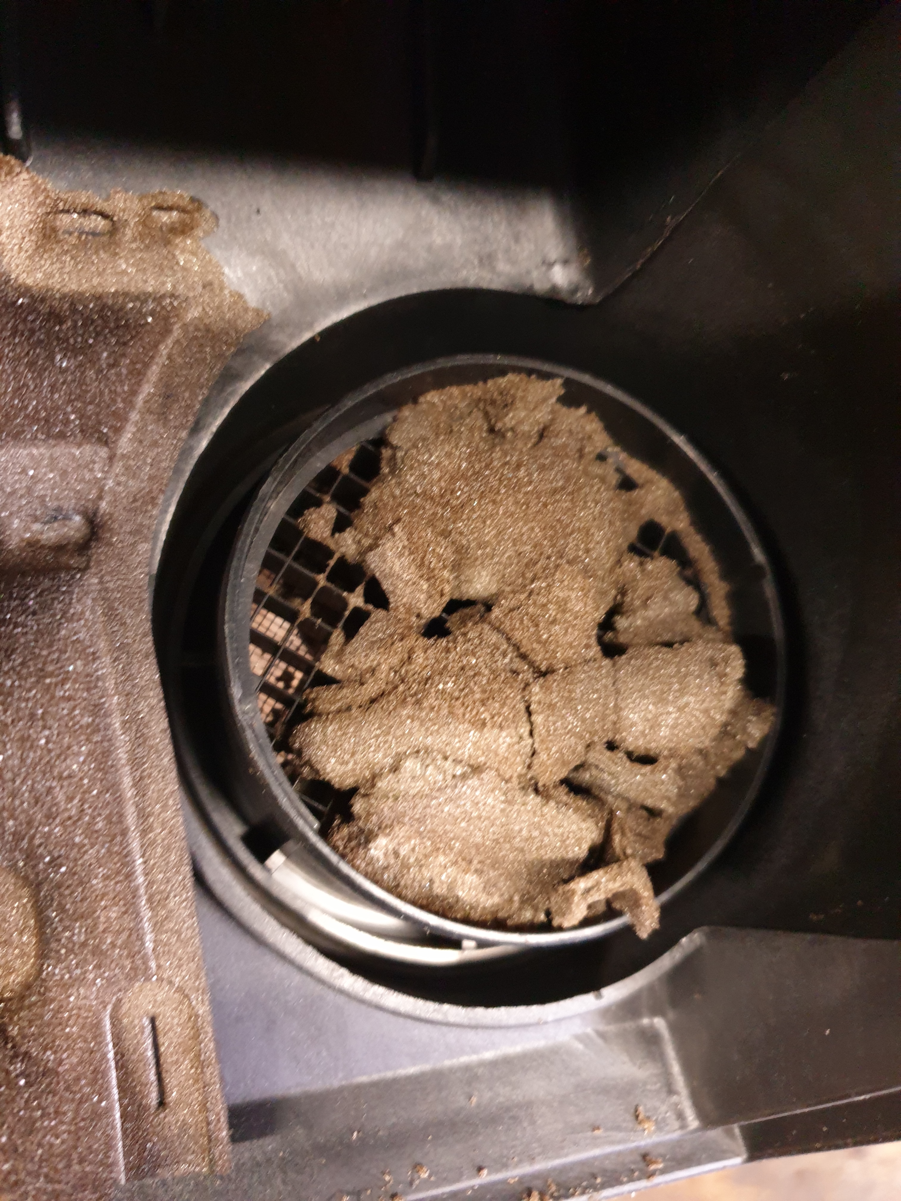

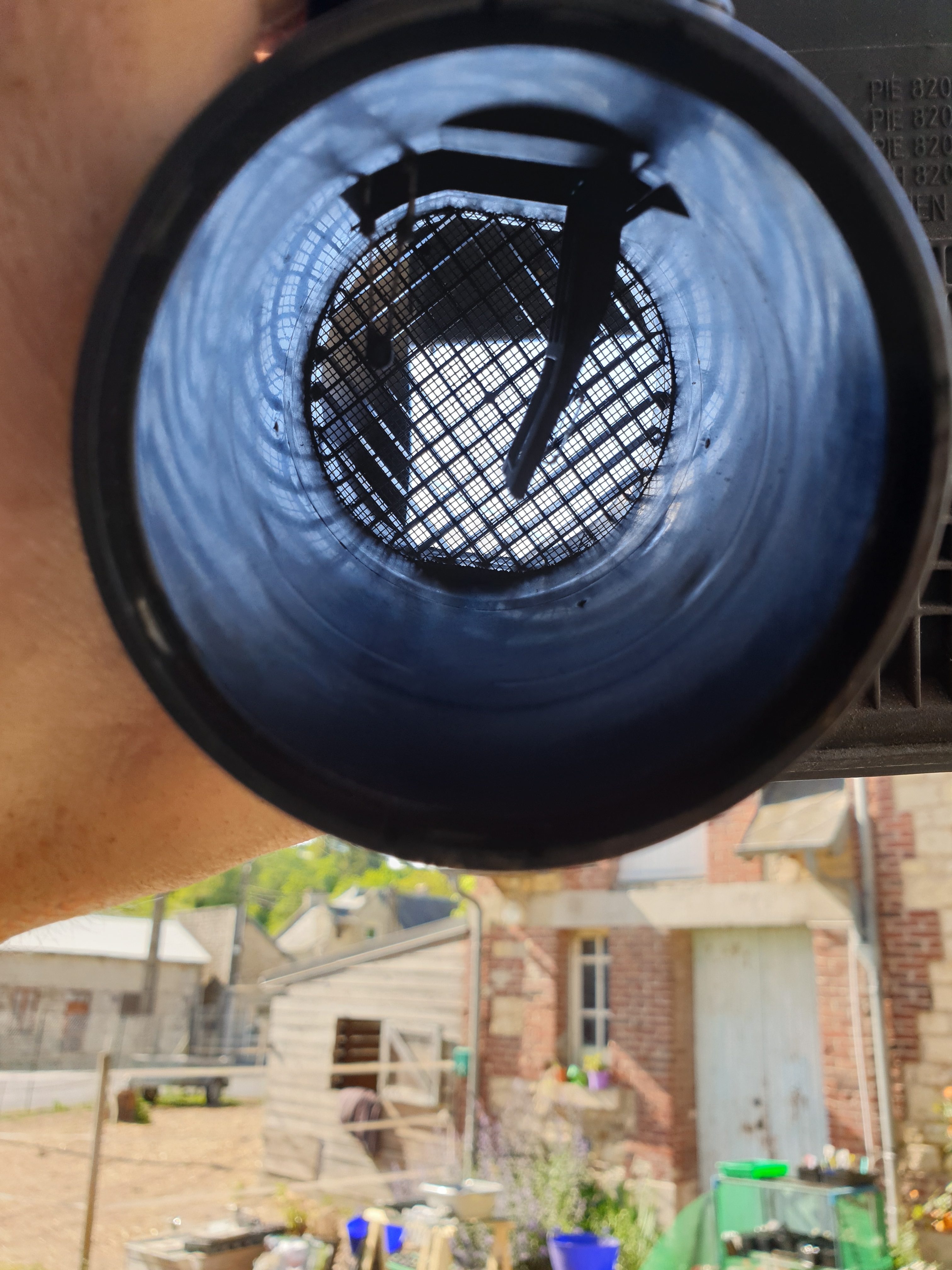

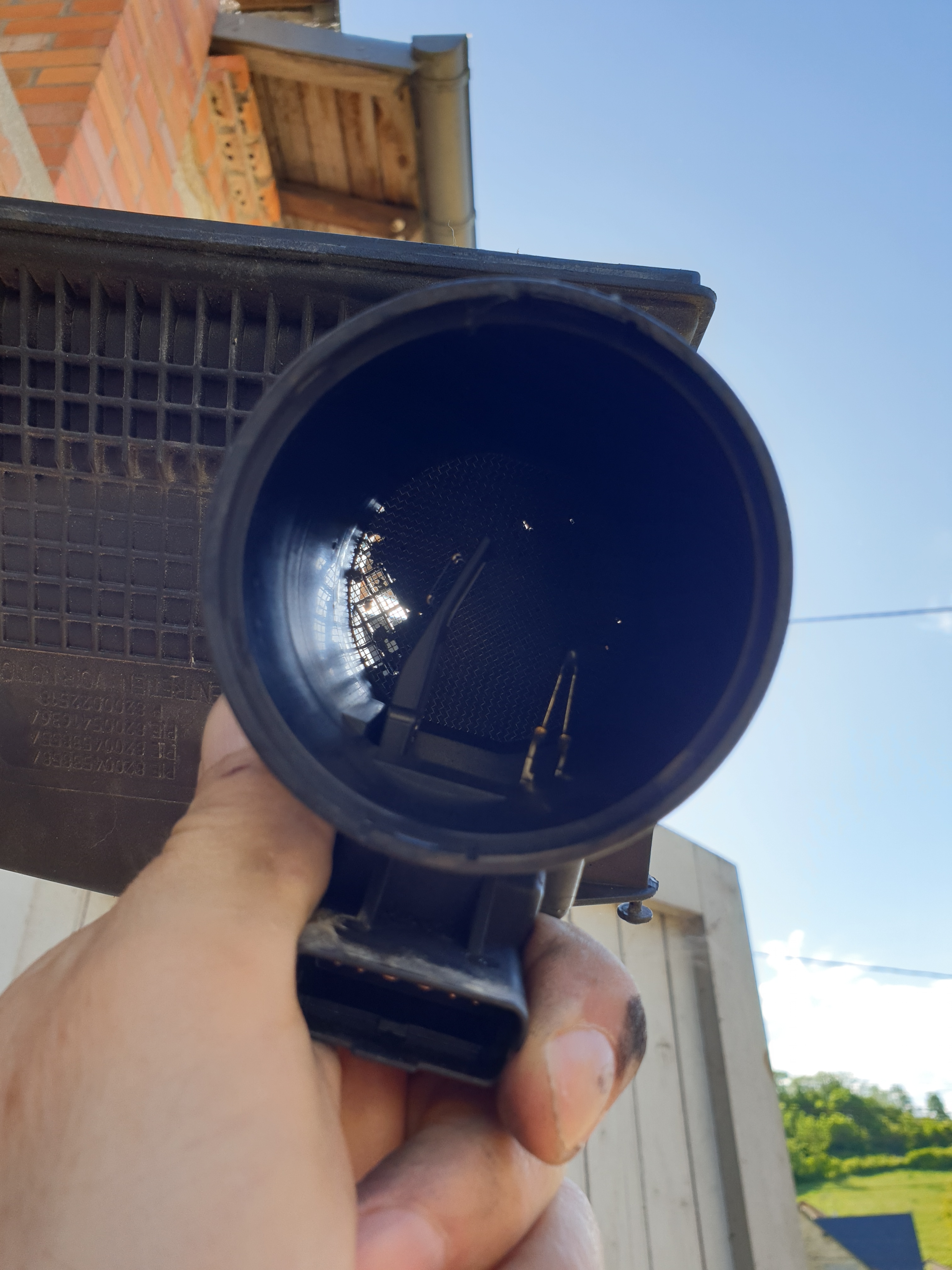

après démontage du filtre à air j'ai constaté que le filtre avant le.debimetre était complètement bouché par des morceaux de mousse. Du coup j'ai viré tout ce qui restait . Elle fonctionne nickel et elle a retrouvé une sacrée patate. Je pense que le conduit commençait à se boucher depuis un bon moment
