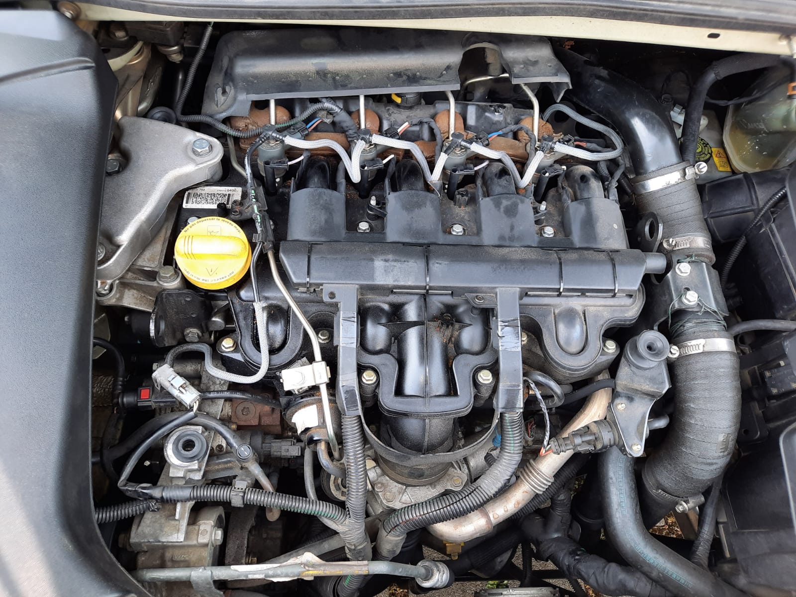

Alors après bonne vérification il n'y a pas d'huile au niveau des injecteurs et sur le cache.
Ca dois être une durite ?
Je vais changer le filtre à Air aussi et regarder tt le circuit.
Mais j'ai pas le véhicule devant moi.
On m'a envoyé une photo.

par olivdu59 » 20 avr. 2022 17:13
A voir ton moteur, ce n'est pas le collecteur d'admission en cause !
Regarde du côté du capteur de pression de suralimentation.
Tes symptômes et le code défaut me font penser à ça !
