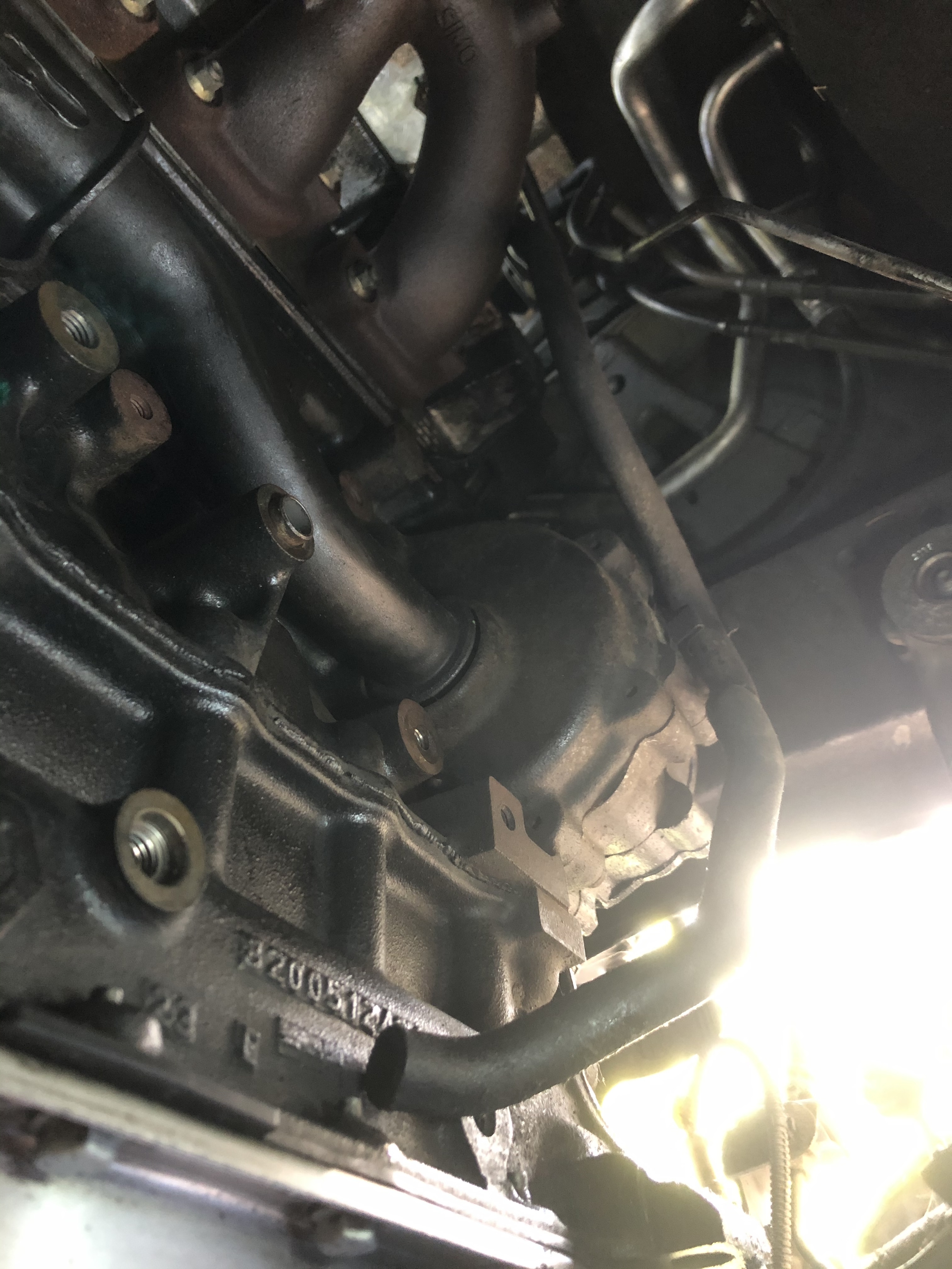

Message par Mike02 » 27 déc. 2019 15:56
Bonjour à tous!
J’ai besoin de votre aide car en démontant mon cardan et support cardan coté passager je me suis apperçu qu’il y avait une durite qui était clippé sur le coté (coté roue) et qui n’étais relié a rien..... du coup je re monte le long de la durite , il y a un autre clip qui la tiens et elle n’est relié a rien également sur la partie haute..... :???: :???: :bof:
Je vous joint une photo pour que ce soit plus parlant...
Est ce que quelqu’un aurait une idée ou un éclaté me permettant de localisé le branchement....
La photo montre le coté bas droit du moteur.
Merci d’avance!!!

Message par grez » 27 déc. 2019 16:47
Bonjour Mike02,
Es-ce que ton problème "TURBO HS?" du 13 novembre 2019 a été solutionné... on a pas eu de retour. :bof: ou es-ce la suite de ton problème? si c'est la suite de ton problème, il faut rester sur le même sujet, dis nous pour y voir plus clair. ;-)

Message par Mike02 » 27 déc. 2019 17:46
Excuse moi je ne savais pas ou le poster, c’est en démontant le turbo que je suis tombé sur cette durite et non j’ai toujours le même problème....
