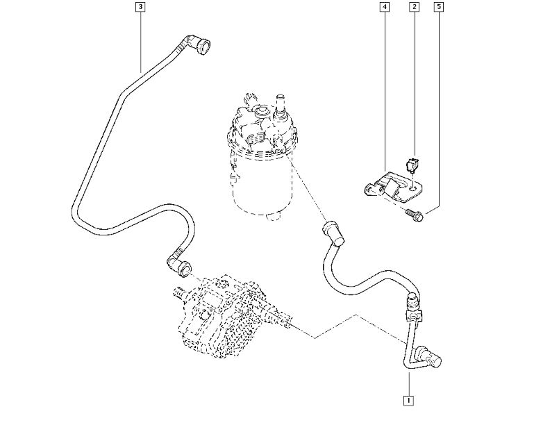

je pense que lorsque que tu as écrit ta question tu connaissais déjà ma réponse qui est celle-ci :
Pourquoi faire une modif sauvage non maitriser alors qu'il suffit de remettre en conformité pour supprimer le défaut, au pire tu vas à la casse, tu achètes un filtre lambda que tu montes en volant et tu testes.
On ne met pas n'importe quoi en amont de la pompe HP qui ne supporte peut-être pas une pression importante à son entrée, maintenant si tu veux te créer d'autres PB tu fais mais n'oublie pas que ta HP possède une pompe qui aspire le carburant.
Autre suggestion, tu vides le gasoil du filtre, tu le mets sous pression et tu trempes dans l'eau comme une chambre à air qui est percée et tu trouveras la fuite si il y a
