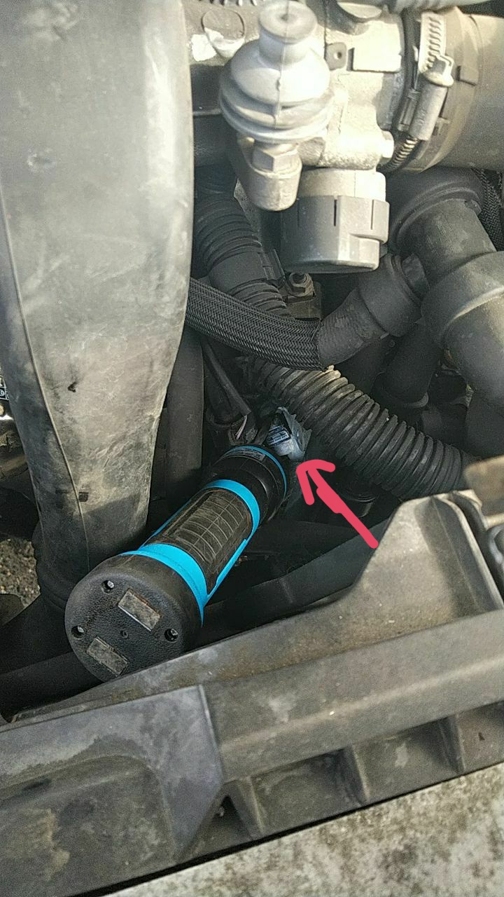

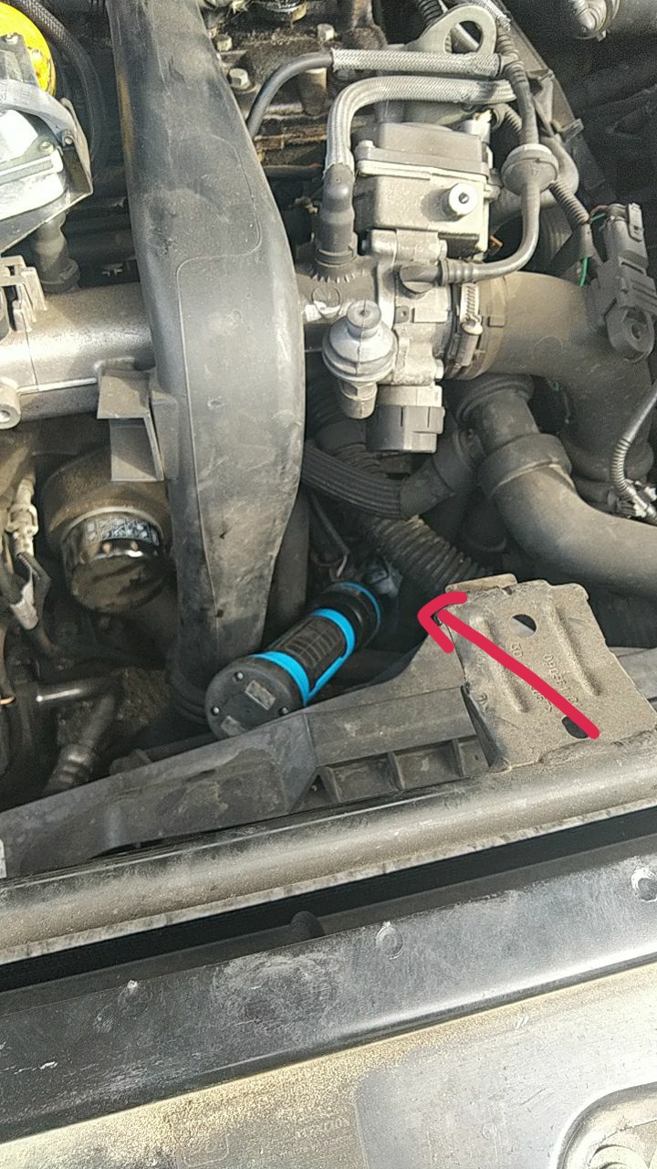

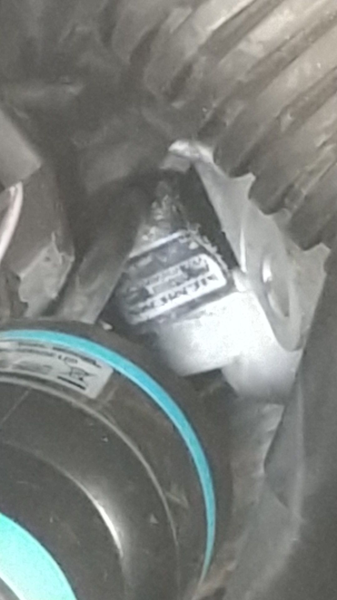

Message par tedaille » 06 avr. 2020 13:00
par StefanVelSatis » 06 avr. 2020 11:01
https://www.passion-espace-club.com/vie ... hp?t=33330
en fait il est pas la moi...
j'ai tous demonté , et tous inspecté en dessous et justement cette photo que j'avait trouvé sur le net , mais en fait il n'y est pas ...
mais je croit l'avoir trouvé je vous envoie une photo ;-)

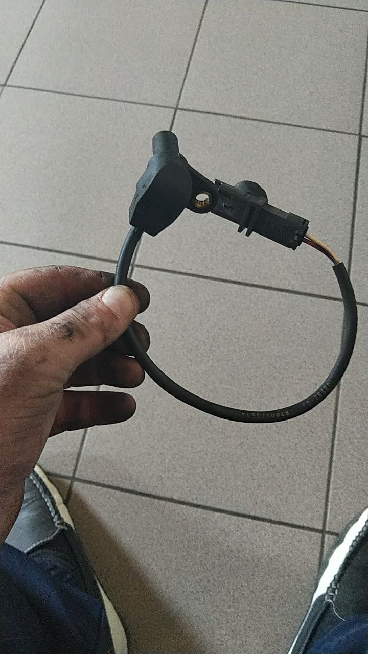

Salut comme prévue les photos du capteur PMH

Message par tedaille » 07 avr. 2020 13:40
Bon ba sujet résolue merci a tous , après démontage nettoyage remontage , démarrage au quart de tour 👍

Message par Rauman » 07 avr. 2020 14:42
Bonjour tedaille ;-)
Merci pour ton retour d'infos avec les photos, ça peut servir de savoir où se trouve ce capteur et dépanner rapidement sa velSatis.
Le connecteur n'avait pas de problème ? As-tu mis de la bombe contact dessus ?
