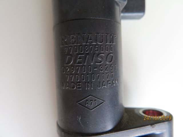

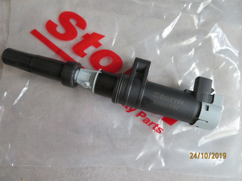

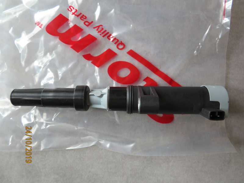

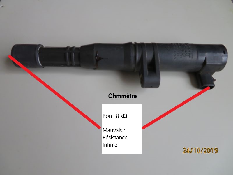

Avec ma 2.0 l T essence j'avais depuis quelques temps des trous à l'accélération mais très aléatoires et il y a 2 jours en roulant elle s'est mise à trembler avec un manque de puissance, je me suis dis "ça y est, c'est la fin pour elle !!" :cry:

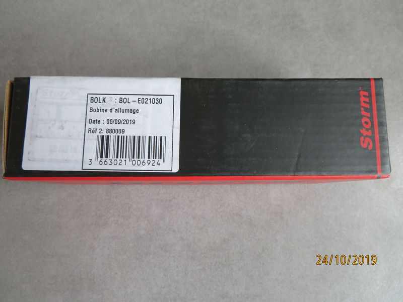

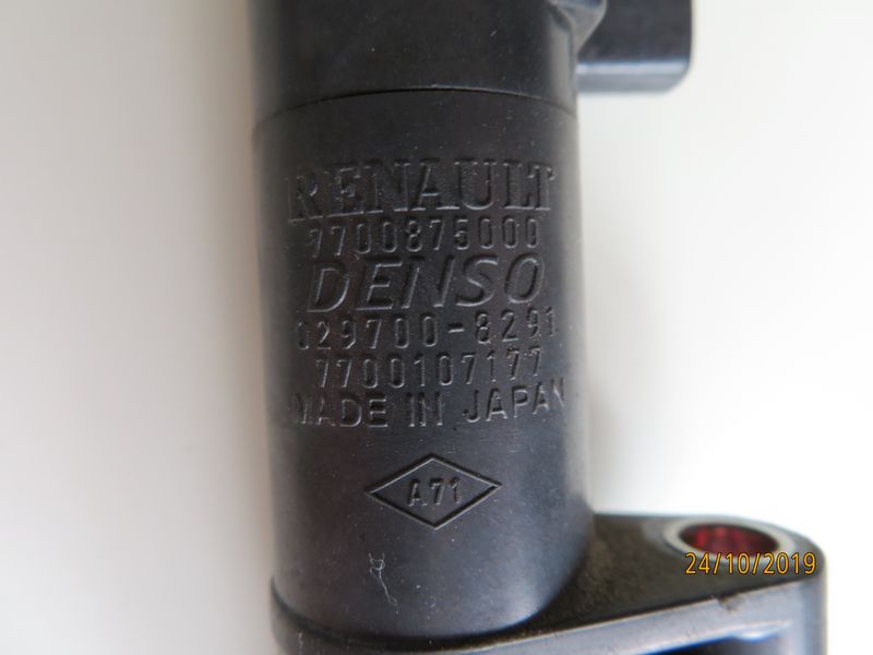

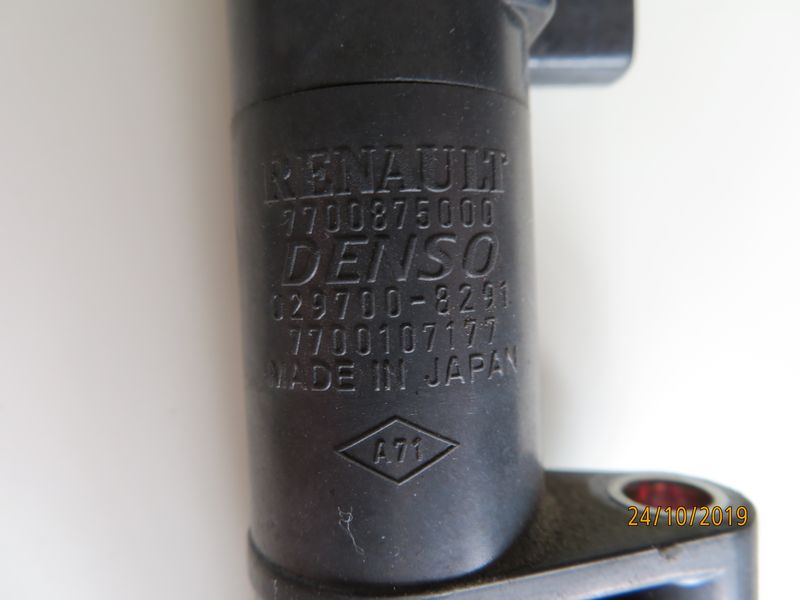

J'ai pu rentrer et j'ai pensé aux bobines d'allumages vu qu'elle sentait l'essence mal brûlée et en effet en les testant à l'ohmmètre, 3 étaient bonnes avec une résistance de 8 kiloohm et une avec une résistance infinie, j'en ai vite commandé 2 (une d'avance, on sait jamais) sur Mister Toto au prix de 17 € pour un envoi très rapide et hop remontée dès réception et ma VelSatis refonctionne impec ! :up: :drink: Référence Renault 7700875000 ou 7700107177

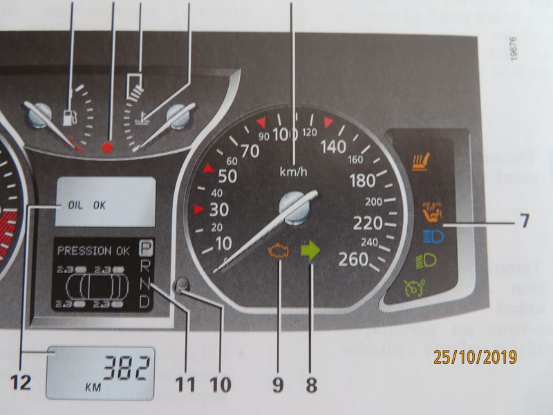

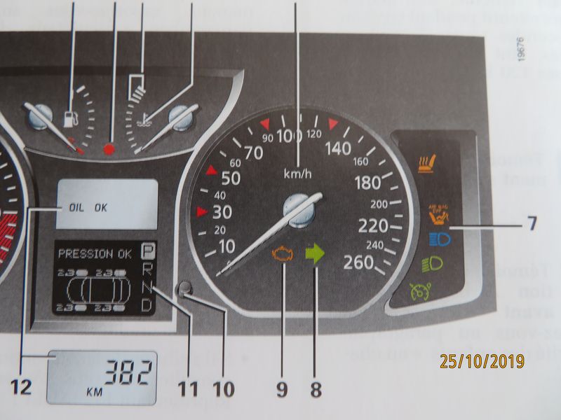

Oups, en effet j'ai oublié de parler du voyant, c'est le témoin de contrôle du système antipollution qui s'allume en orange et clignote (N°9 sur phase 1), aucun message par contre sur la matrice centrale.

Message par Jean-Louis » 25 oct. 2019 16:45
C'est tout simplement que si un manque de combustion, le cata reçoit de l'essence non brûlée et en principe le message injection à contrôler est présent
