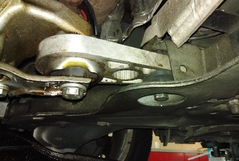

par Gils
Bonsoir.
Quand on a voulu changer la biellette, ce n'était pas la bonne. La référence 8200371093 (photo ci-dessous) correspondrait à une phase 1 mais bien aux BVA, et plus courte que celle que j'ai d'origine.
Voici ma biellette d'origine sur la voiture. Mon joint de bouchon de vidange goutait, du coup, vidange :grin:
Biellette couple origine 2.0L T phase 2.jpg (73.51 Kio) Vu 22903 fois
La biellette pour phase 2 BVA est sous référence 8200557827. C'est le fournisseur qui a trouvé la bonne référence. Elle est beaucoup plus solide que la première, mais deux fois plus chère...
Il faut maintenant que je la change, même si elle n'a pas l'air d'être vraiment morte, "à vue de nez !"
Je vous tiens informé du changement "ou pas" quand elle sera remplacée ;-)
