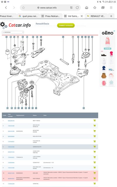

C est quoi le type moteur apres le vf1?
Message par mathieu63 » 06 oct. 2019 21:27

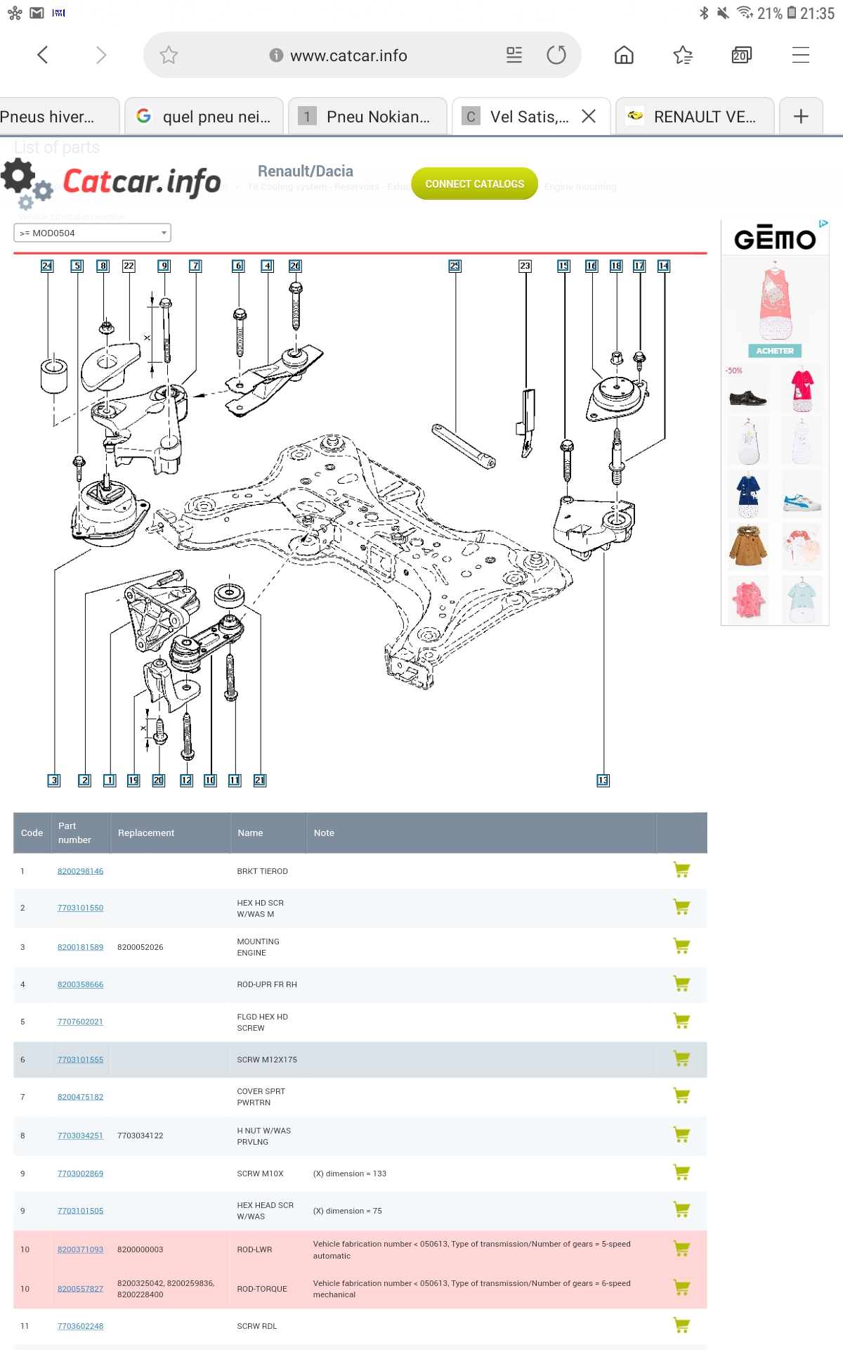

Message par mathieu63 » 06 oct. 2019 21:35
Salut gils voilà ce que j ai trouver
TOP !! :clap: :up:
Merci beaucoup Mathieu ;-)
La référence en BVA 5 vitesses est donc : 8200371093 ou 8200000003.
Encore merci ! :jap:

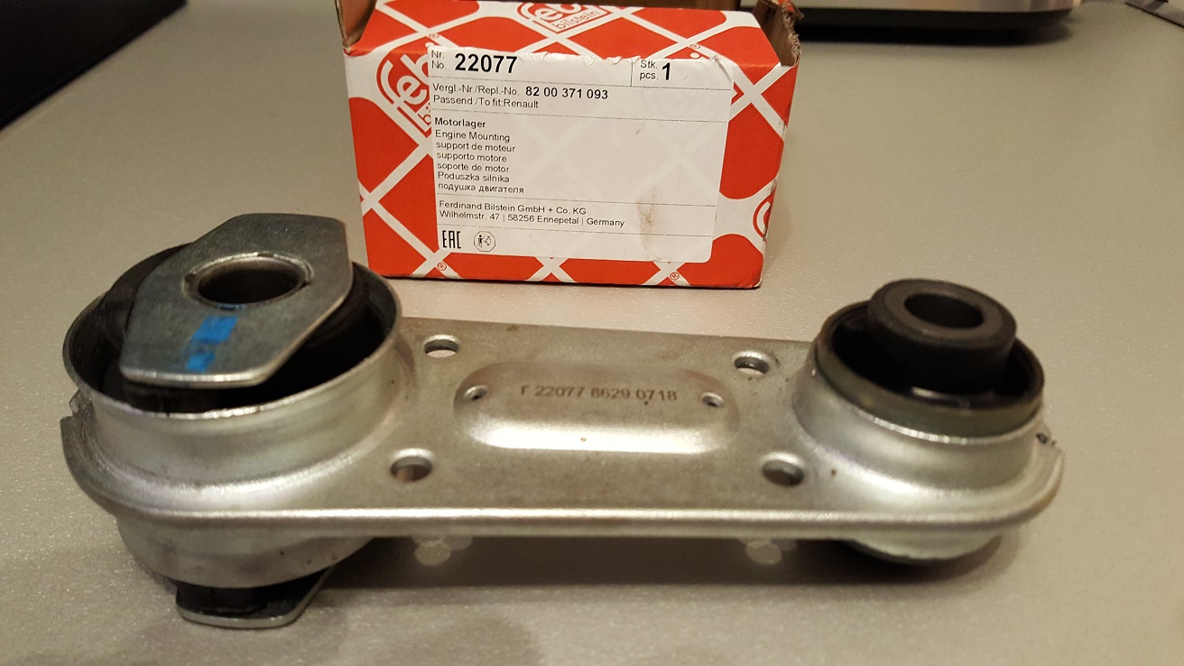

Quand on a voulu changer la biellette, ce n'était pas la bonne. La référence 8200371093 (photo ci-dessous) correspondrait à une phase 1 mais bien aux BVA, et plus courte que celle que j'ai d'origine.

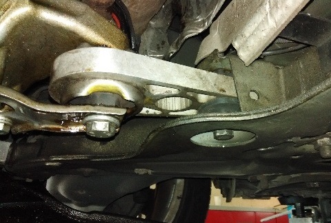

Voici ma biellette d'origine sur la voiture. Mon joint de bouchon de vidange goutait, du coup, vidange :grin:

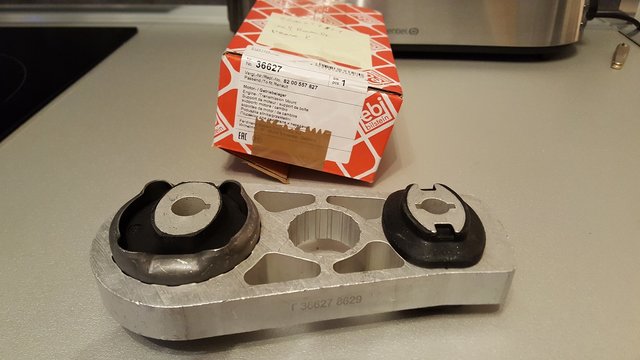

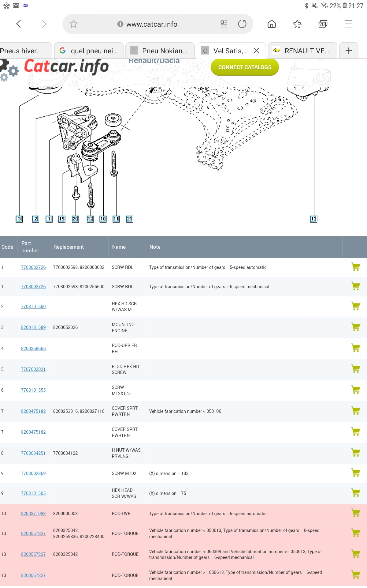

La biellette pour phase 2 BVA est sous référence 8200557827. C'est le fournisseur qui a trouvé la bonne référence. Elle est beaucoup plus solide que la première, mais deux fois plus chère...
